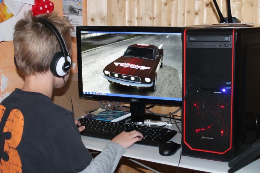

Rechner läuft!!
Zunächst große enttäuschung, F1 2012 will 5Gb downloaden, geht bei uns natürlich nicht wirklich.
Aber dazu habe ich schon woanders gefragt...
Jetzt läuft erst mal ein anderes Spiel, er ist begeistert.

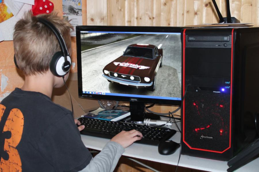

rebeller schrieb:
Rechner läuft!!
Ja das sieht doch super aus!
Kleiner Tipp noch. Du kannst das Spiel bestimmt auch im Vollbildmodus spielen.
Sieht so aus als würde es gerade im Fenstermodus laufen.
Das kannst du in den Grafikoptionen des Spiels einstellen.
Zum Bild:
Ja, es ist noch ein " Rahmen" drum, tut aber der Sache keinen Abbruch, zuerst lief es in einem kleinen Fenster....
(Tastenkombi gegoogelt, dann gings)
