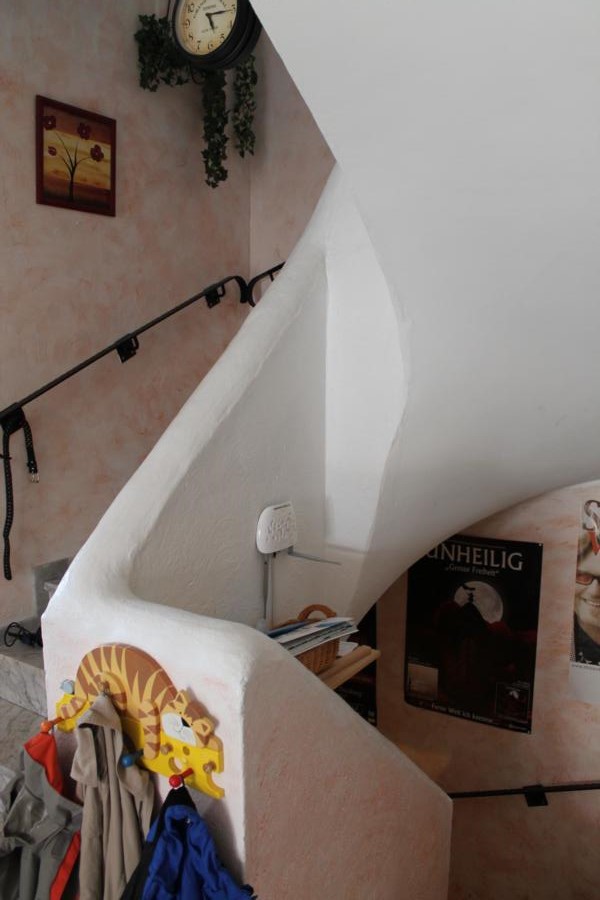

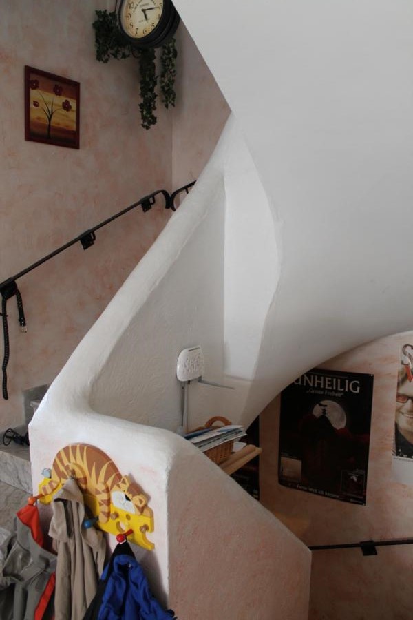

So, AP ist installiert, und funktioniert!!
Das war nach ein paar Tipps aus dem entsprechenden Forenbereich einfach.
In seinem Zimmer habe ich (mit dem Handy) guten Empfang, für unsere 1000er DSL Leitung langt das allemal.
Jetzt noch alles ordentlich verlegen, dann kann der Junior meinen Keller verlassen;)

Die Fritzbox steht im Keller, der neue PC dann im 1. OG, also 2 Betondecken dazwischen.
Da oben ist kaum noch Empfang, meine Frau hat sich auch schon beschwert, in der Badewanne kein Zugriff auf die Musiksammlung auf dem keller-PC

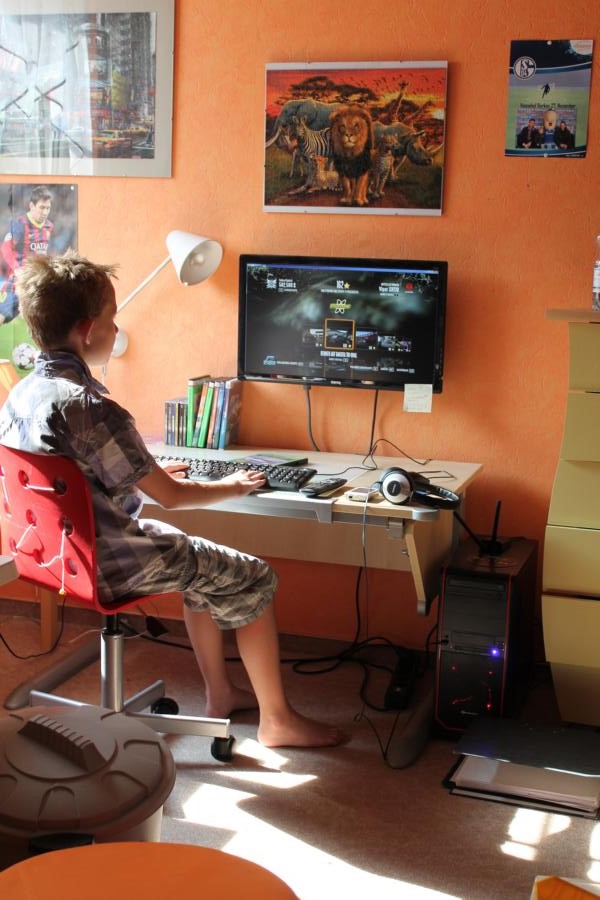

Hier ein Bild vom endgültigen Standort:
Das ganze Projekt hat nicht nur mir, sondern auch meinem Sohn Spaß gemacht, auch wenn er etwas Geduld brauchte, bis es denn endlich soweit war, das der PC zum ersten mal hochgefahren ist.
Auch der neue AP im EG hat sich bewährt, wir haben jetzt im ganzen Haus ordentliches WLAN Netz (auch in der Badewanne:D), sogar auf der Terrasse!
So ist meine Frau auch happy, kann sie doch jetzt auch dort ihre Handygames auf dem Smartphone zocken;)
(Alles Spielkinder hier ausser mir....) und auch auf die Musiksammlung auf dem PC im Keller zugreifen, und sogar direkt von dort abspielen. das ging vorher nicht, man musste ein Lied oder Album erst auf das laptop kopieren, sonst lief es nicht, oder nur sehr zögernd.

Warum ist das Spiel nicht im Vollbildmodus?
Ohne störenden Rahmen machen Spiele doch viel mehr Spaß!
Jetzt wo du es sagst, da wollte ich ja auch noch nach gucken....
@rebeller,
danke für dein Feedback und die Bilder!!
