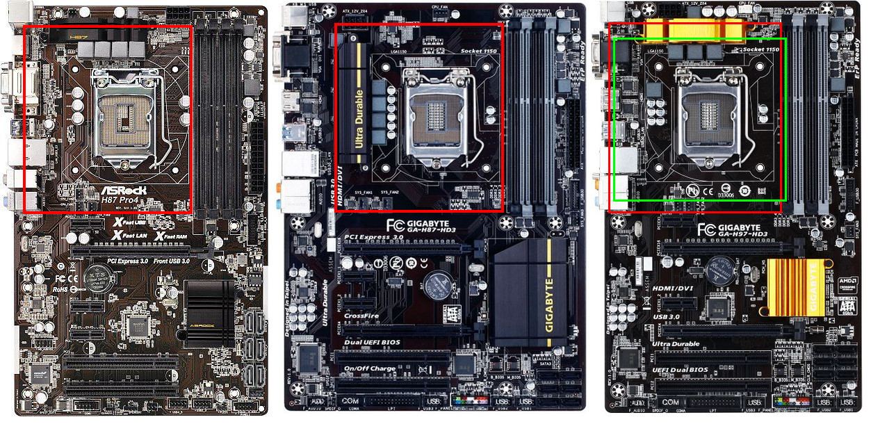

Beim Board bin ich mir nicht sicher, dass der Macho da nicht zu weit nach hinten ragt und mit dem hinteren Gehäuselüfter kollidiert.
Das HD3 ist nochmals schlanker als das Pro4 und der CPU-Sockel sitzt nochmals ein paar Millimeter weiter hinten.
Schau mal in den Anhang, rechtes Board ist das HD3 ... der (rote) große Macho passt auf keinen Fall, beim (grünen) Macho 120 könnte es eng werden ... da fehlt aber noch ein Erfahrungsbericht...

Bzgl. Der Kompatibilität des Macho würde ich einfach mal auf der Seite von Thermalright schauen. Da gibts Kompatibilitätslisten.
Hab den PC so wie in meiner Konfiguration in der Nacht vom Freitag auf Samstag bestellt. Gestern kam er bereits an und wurde direkt zusammengebaut.
Leider passt der Macho 120 nicht rein, ohne das ich den hinteren Gehäuselüfter hätte demontieren müssen. Hab nun den Standard Boxed Kühler verbaut. Leerlauftemperatur war gestern Abend bei ca. 30°C. Unter Last konnte hab ich den Boxed Kühler noch nicht getestet.

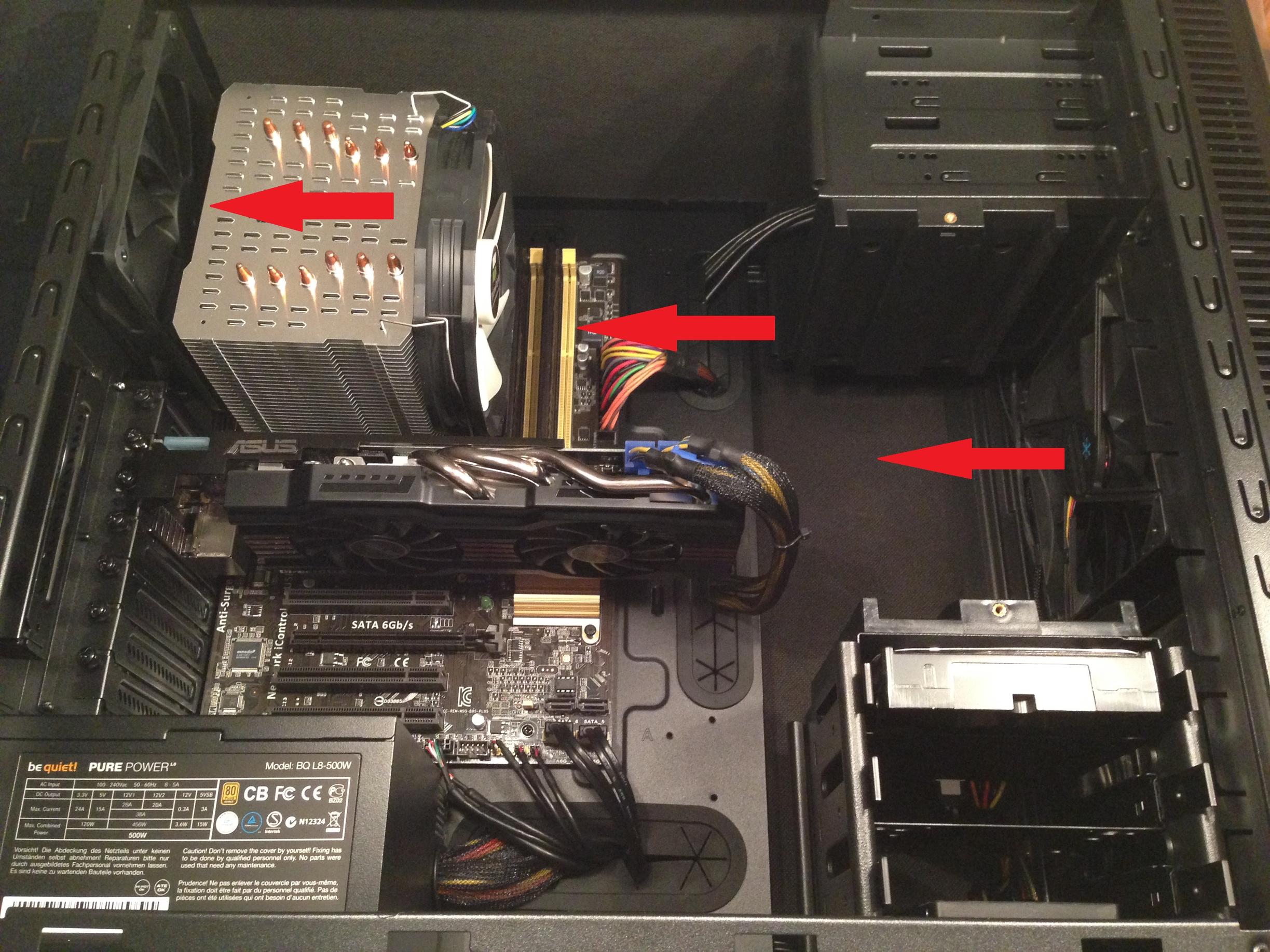

Schade, dass das mit dem Macho nicht klappt, jedoch hat man dich ja darauf hingewiesen.
Ich persönlich würden den Gehäuselüfter nicht entfernen, da der beste Luftstrom entsteht, wenn man vorne die Luft rein bringt und hinten wieder raus.

30 Grad im Leerlauf ist vollkommen in Ordnung. Normalerweise reicht ja der boxed Kühler auch, nur unter Last wird er ziemlich laut, da er so klein ist. Du könntest den Macho ja zurück schicken und dir stattdessen einen anderen holen, wie z.B. den von mir empfohlenen Rajintek Themis.
