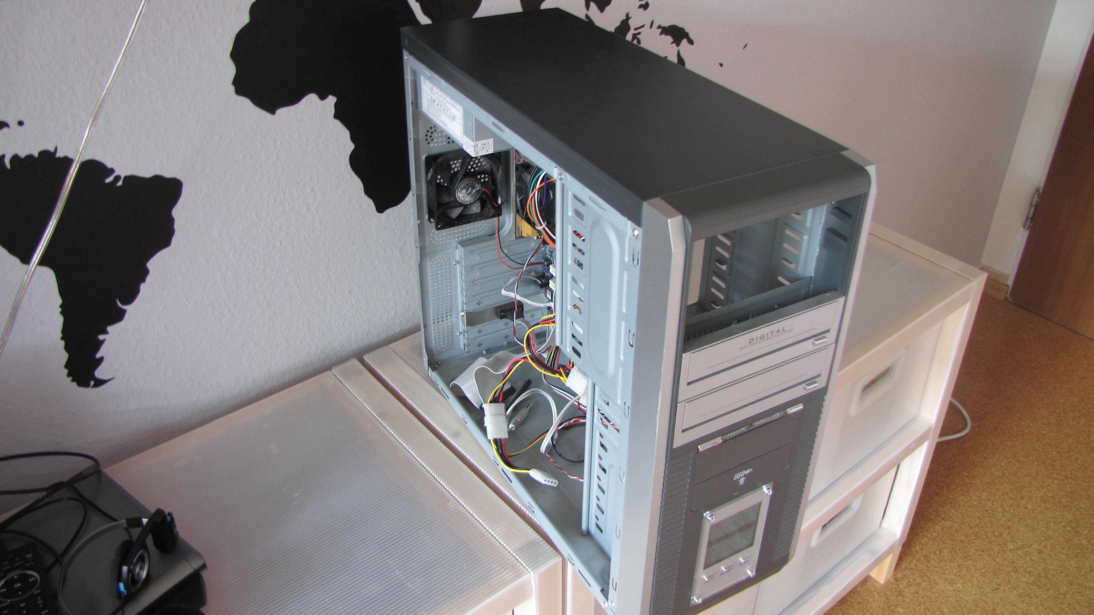

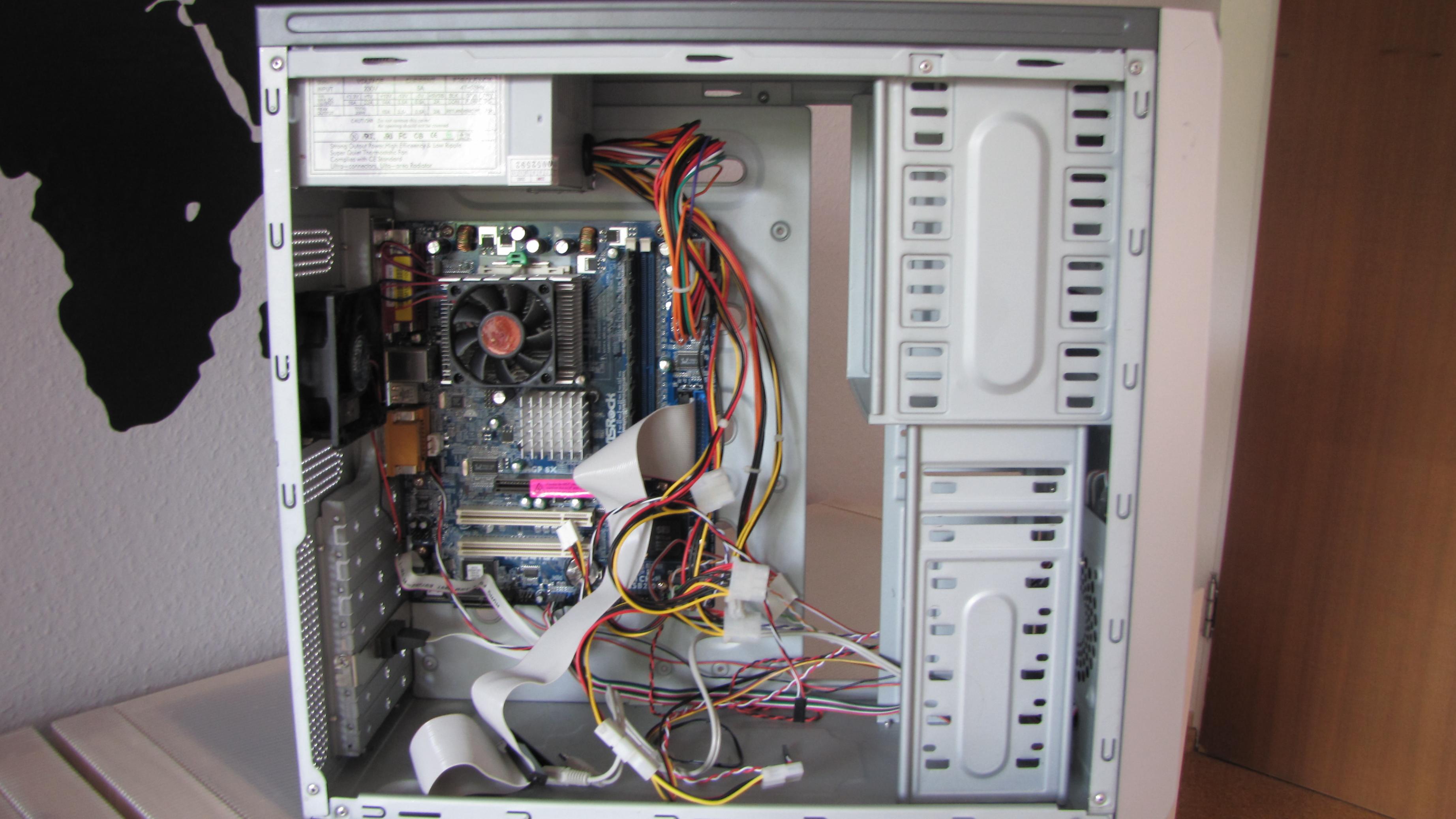

Wenn ich das Gehäuse von dem alten PC nehme dann könnte ich mir evtl. Noch ein extra wie SSD oder ähnliches kaufen.
Wo steht bei einem Gehäuse den meist die modellnummer oder etwas ähnliches damit ich weiß ob ich das Gehäuse verwenden kann?

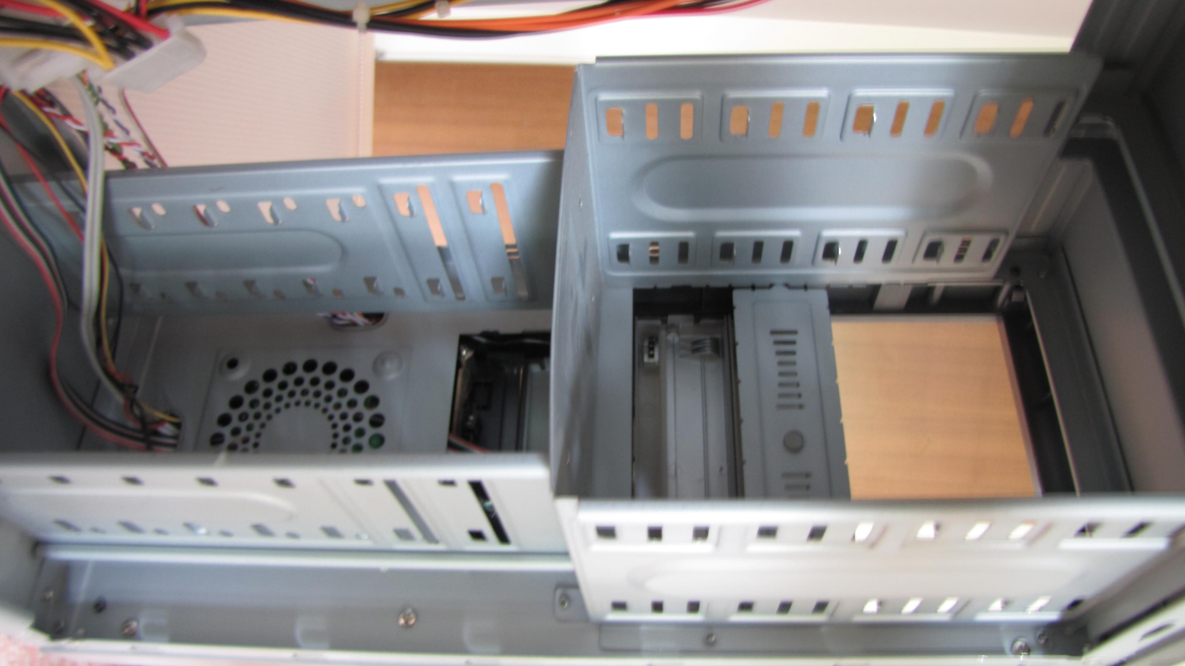

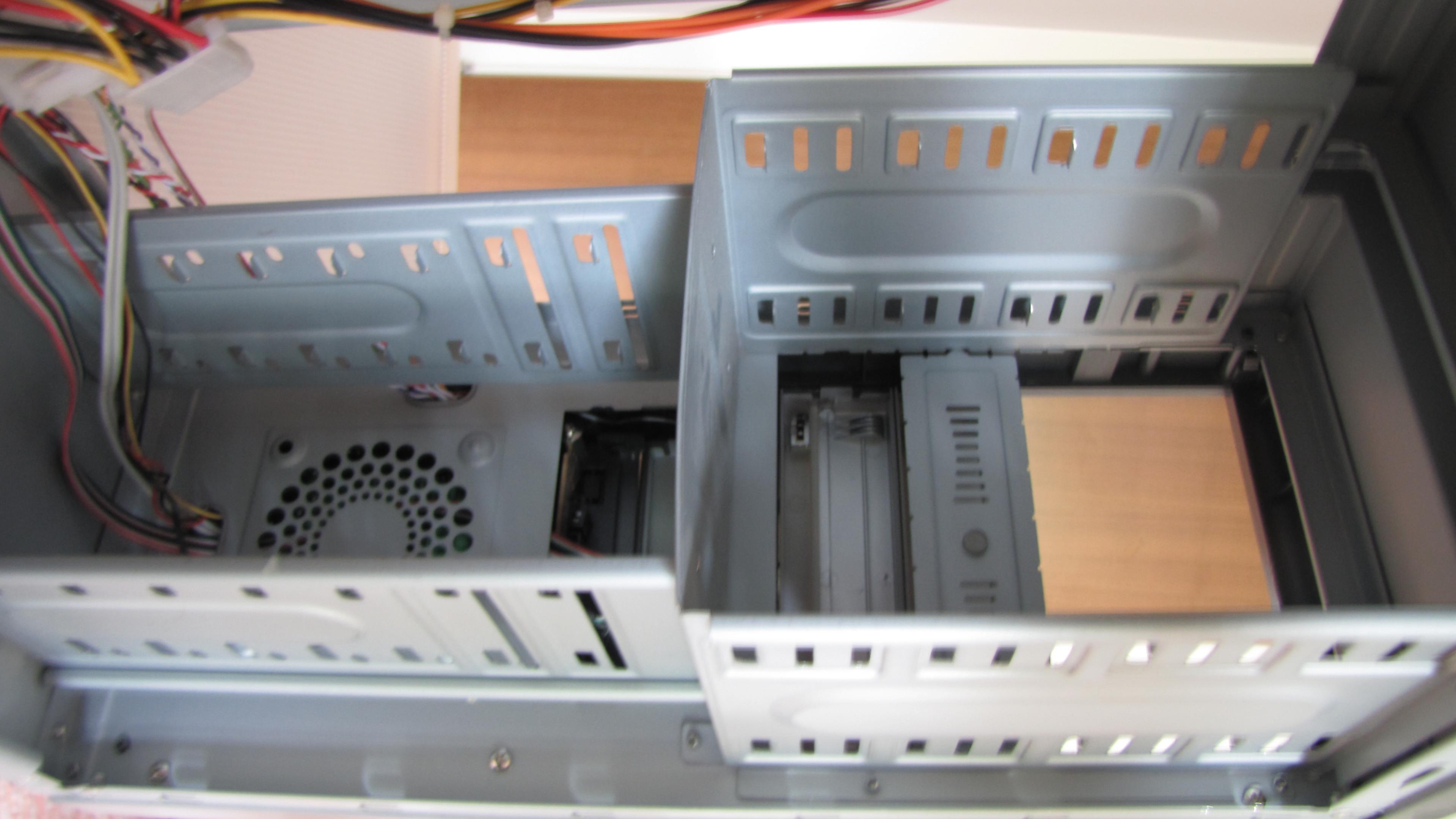

Am besten machst du mal 2 oder 3 Fotos wie das Gehäuse von innen aussieht und die lädst du dann hier hoch.

Sollten die Fotos eher mit Gehäuseinhalt sein oder eher das blanke Gehäuse?

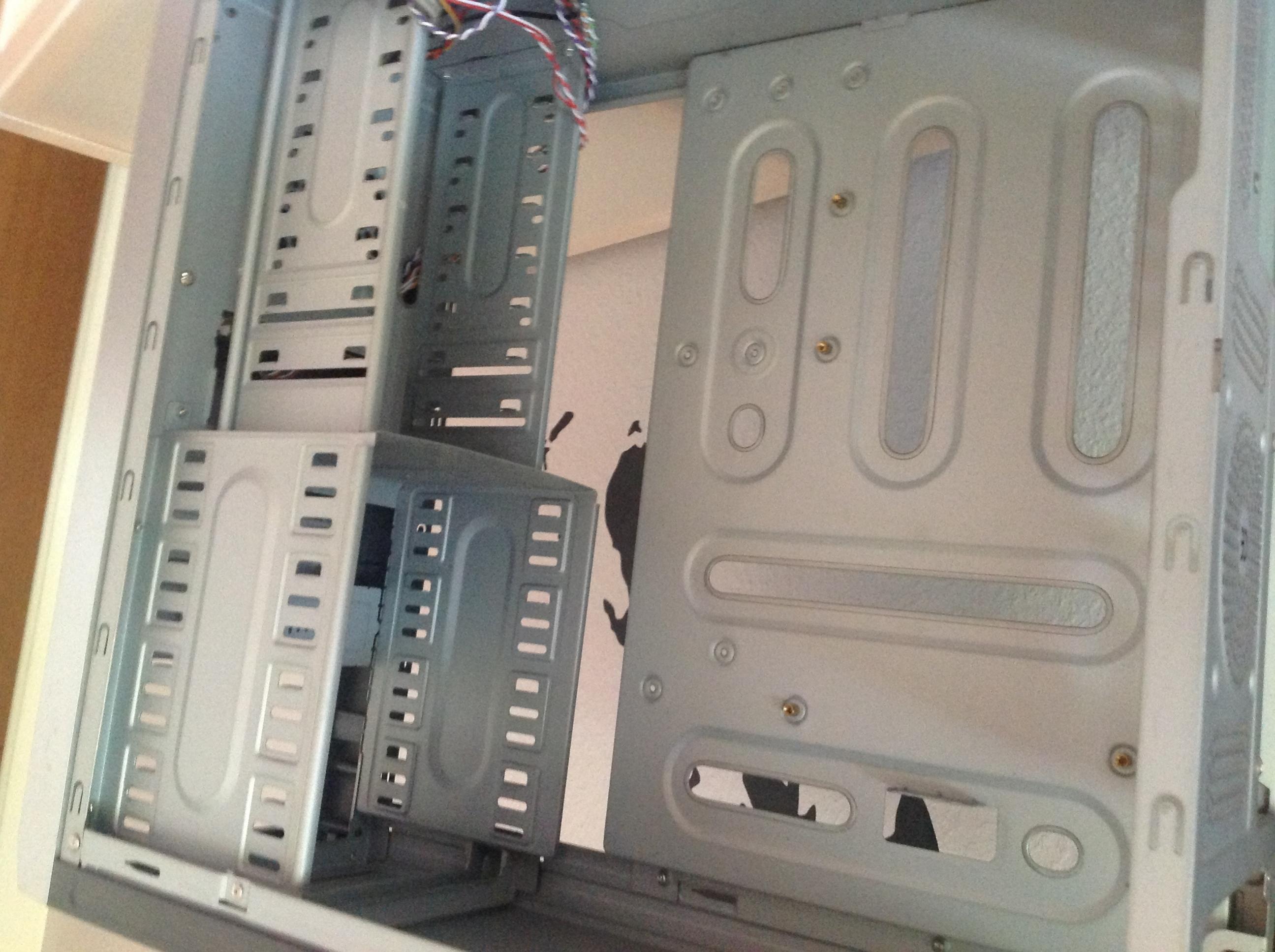

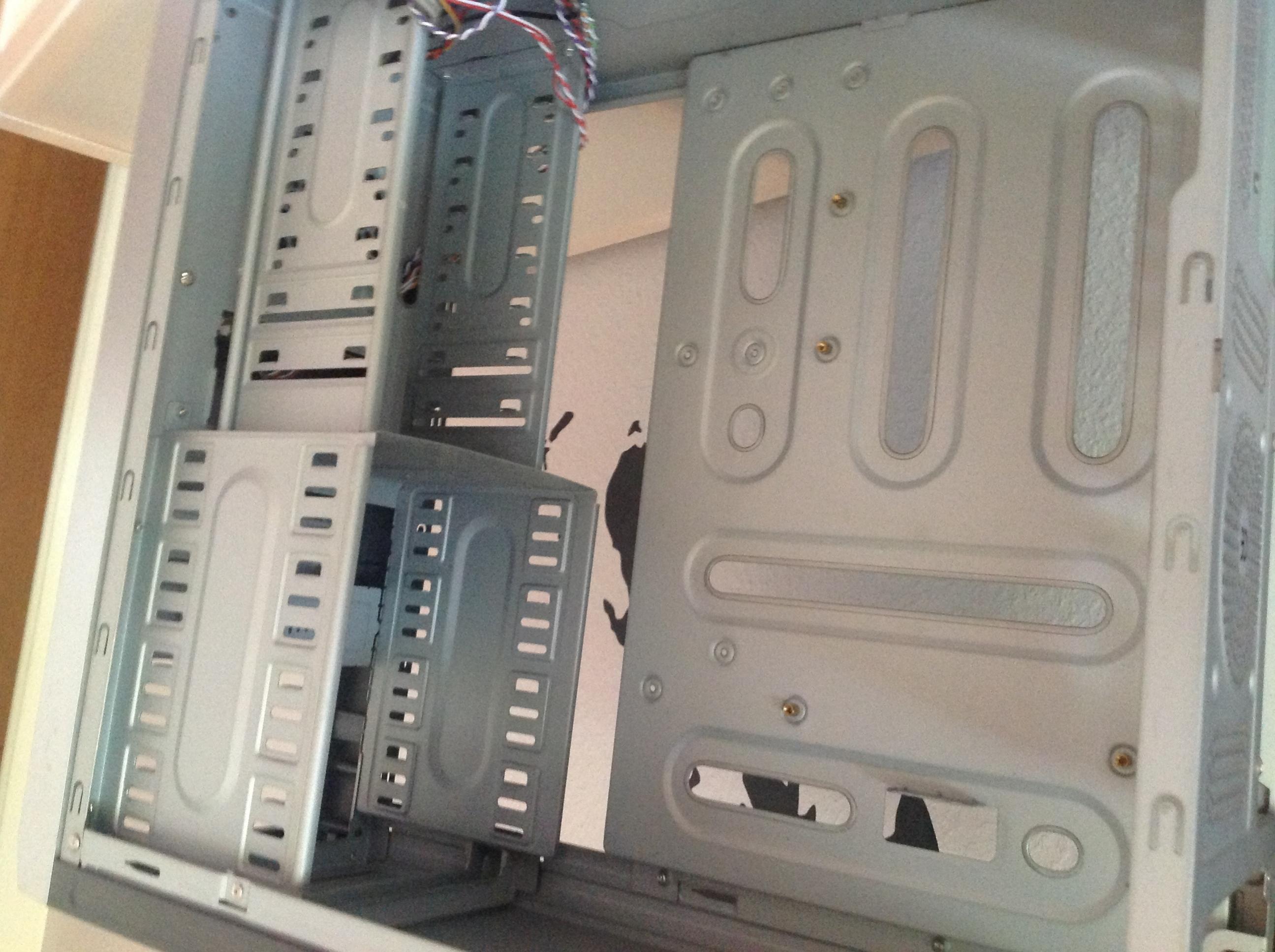

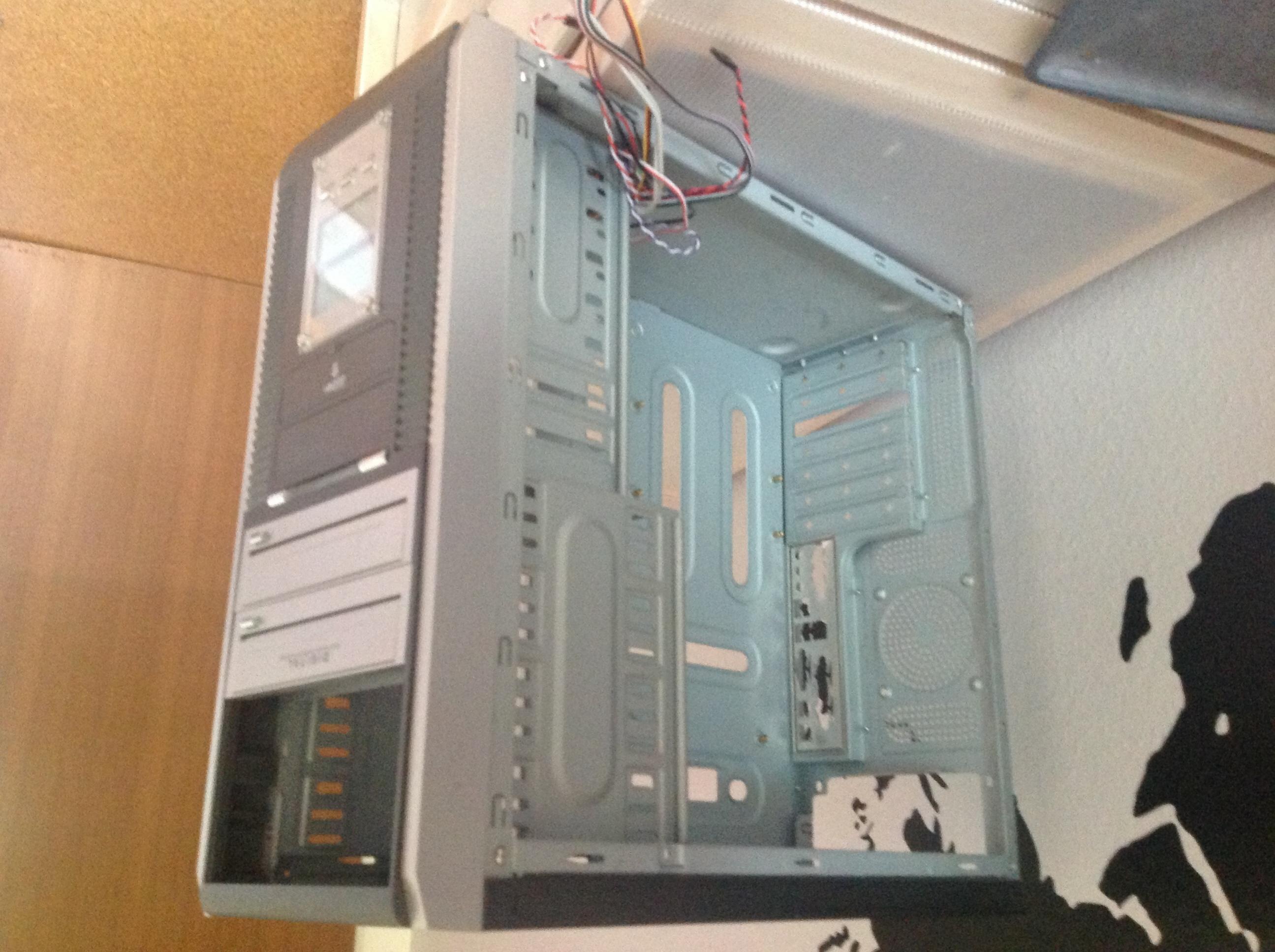

Würde neues Gehäuse kaufen da es keine 120mm Lüfter zu lässt und es auch insgesamt ziemlich eng wird.
Hier ohne Inhalt.
Sry für die verdrehten Bilder.
Ok, dann ein neues Gehäuse.
Danke

Also den Inhalt hättest du nicht ausbauen müssen.
