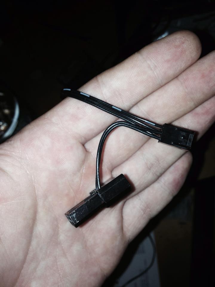

ja gut an meinem mainboard wird dann aber beschrieben wo der rein gehört oder?

ok danke hab mich gewundert was das für einer ist aber das ergibt sinn

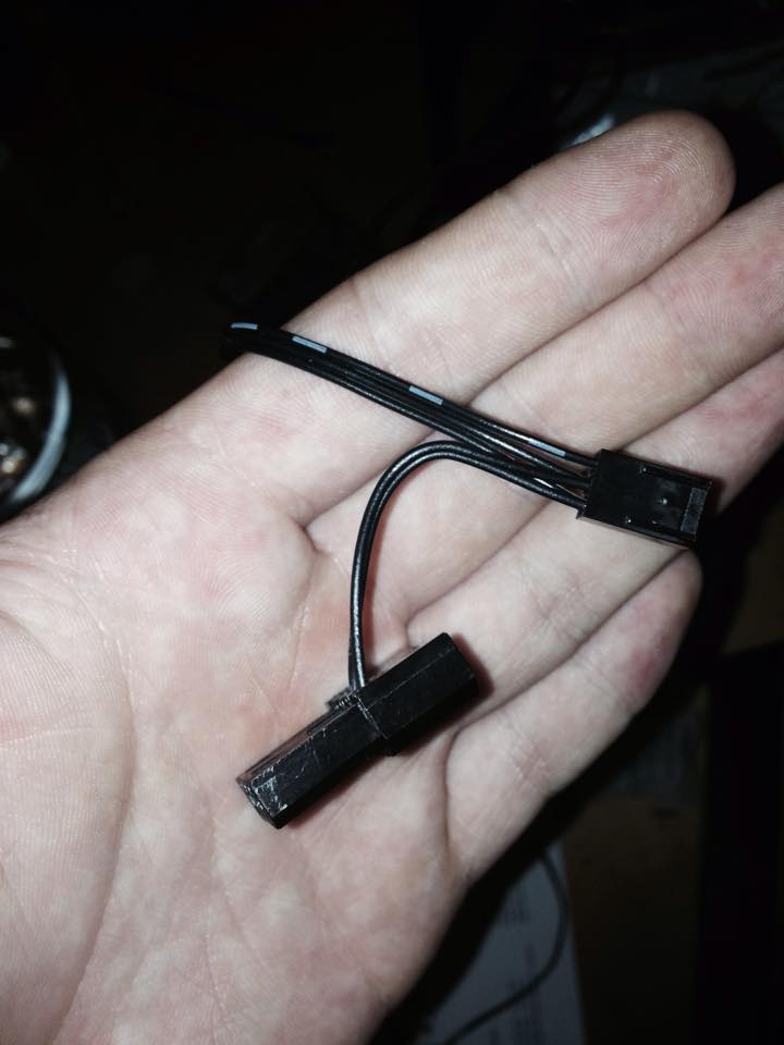

Das Kabel gehört zu einem Gehäuselüfter. Entweder du schließt es mit dem kleinen Stecker (3Pins) direkt ans Mainboard an und kannst ihn dann eventuell über das BIOS regeln oder du schließt den Lüfter über den großen Stecker direkt am Netzteil an. Dann läuft er immer auf 100% (meiner Meinung nach beim VS4 zu laut). Möglichkeit 1 solltest du also vorziehen

ja gut also ist der dicke stecker wieder unnötig weil ich will eh alles im Bios steuern
