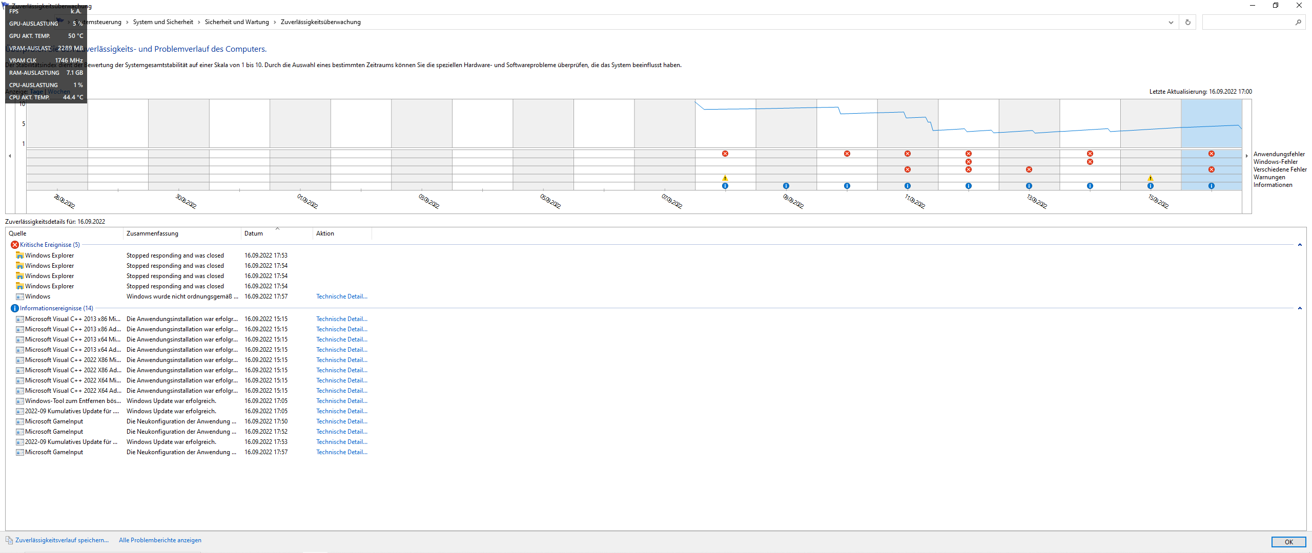

welche ssd
welche windows version genau?
zeig gern mal den zuverlaessigkeitsverlauf
madmax2010 schrieb:
welche ssd
Samsung 870 Evo 500gb
Windows 10 Home 21H1

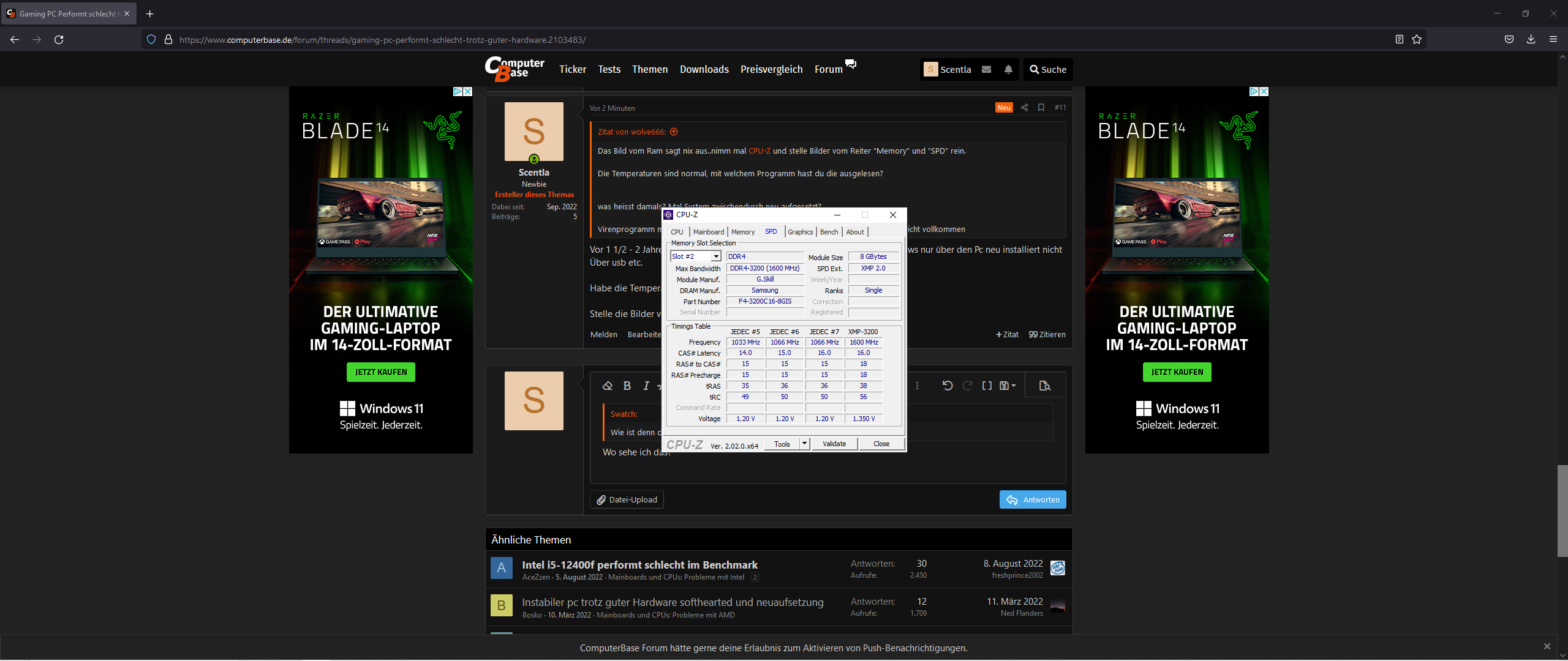

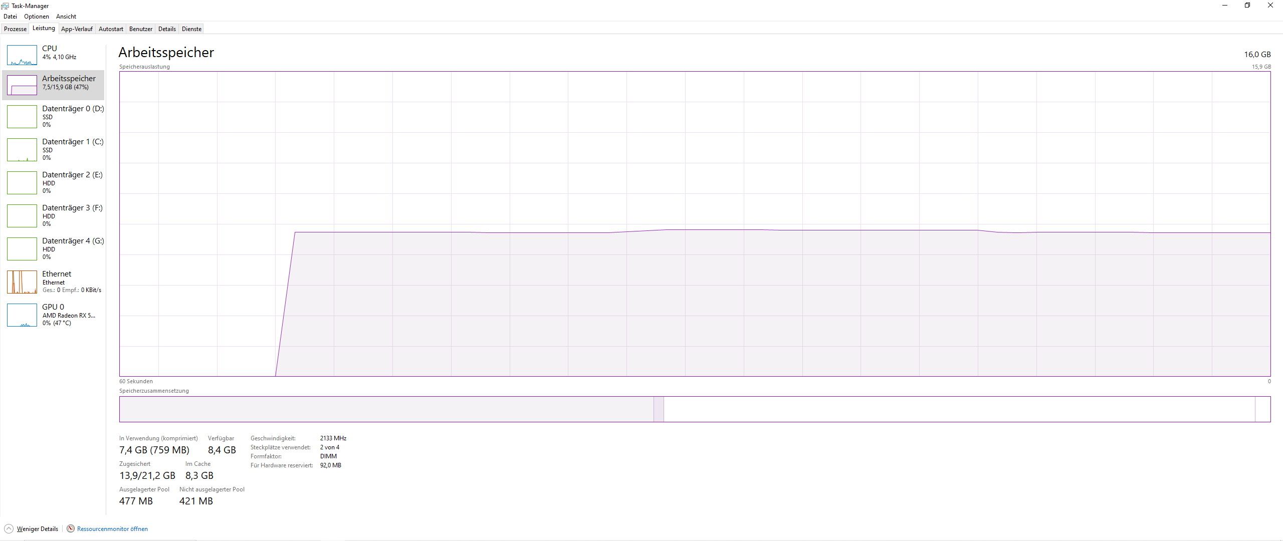

Bild vom ram:
Das Bild vom Ram sagt nix aus..nimm mal CPU-Z und stelle Bilder vom Reiter "Memory" und "SPD" rein.
Die Temperaturen sind normal, mit welchem Programm hast du die ausgelesen?
was heisst damals? Mal System zwischendurch neu aufgesetzt?
Virenprogramm mal abschalten/deinstallieren, der Windows Defender von Windows reicht vollkommen
Vor 1 1/2 - 2 Jahren in der zeit habe ich ihn mehrmals zurückgesetzt und windows nur über den Pc neu installiert nicht Über usb etc.
Habe die Temperaturen über amd adrenalin software ausgelesen.
Stelle die Bilder von cpu-z gleich rein.
Ook, RAM sieht gut aus. Temps soweit auch.

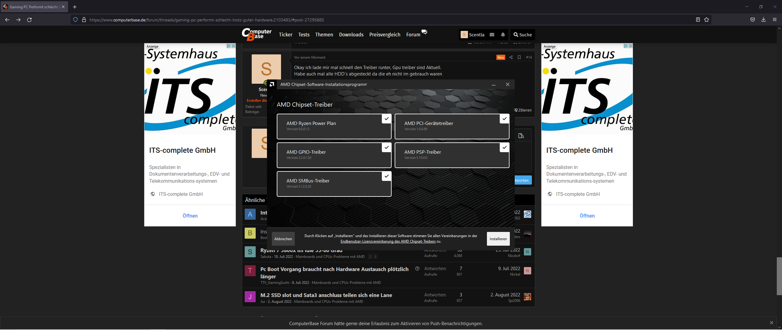

Treiber sind alle aktuell? AMD chipsatztreiber installiert? Hier
Okay ich lade mir mal schnell den Treiber runter, Gpu treiber sind Aktuell.
Habe auch mal alle HDD´s abgesteckt da die eh nicht im gebrauch waren
Soll ich alles ausgewählt lassen oder nur Ryzen auswählen?
Reaktionen: wolve666
Kannst alles , mach ich auch immer. Auch wenn ich nicht weis, was einige Dinge bewirken :D
Reaktionen: Scentla
Okay danke haha.
Fühlt sich aufjedenfall schon besser an und er bootet wieder schneller ich werde ihn jetzt mal etwas testen
