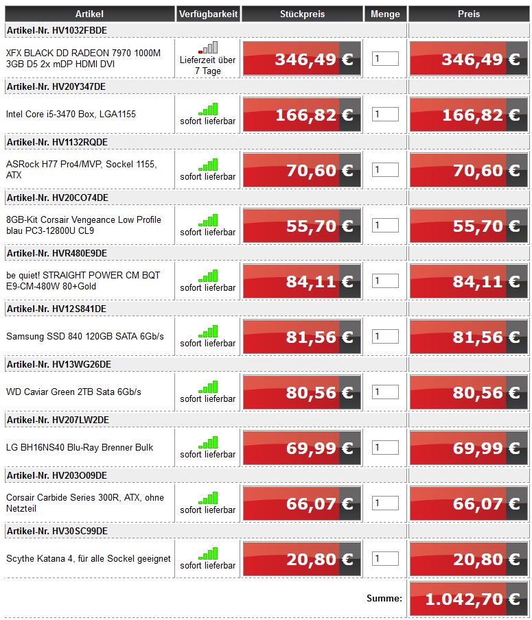

Hallo!
Ich würde gerne eine Zusammenstellung absegnen lassen und hätte da noch ein paar Fragen:
1. Kriegt man den Preis ohne großartigen Leistungsverlust unter 1000€ gedrückt?
2. Die Grafikkarte ist in der Form fast nie erhältlich! Gibts lieferbare gleichwertige Alternativen?
3. Der PC muss nicht OCed werden aber er sollte leise sein. Reichen die Gehäuselüfter und sind diese leise genug?
Es gibt folgende Sparmöglichkeiten:
RAM:
http://geizhals.at/de/g-skill-dimm-...-24-ddr3-1333-f3-10600cl9d-8gbnt-a598574.html
oder
http://geizhals.at/de/g-skill-ripja...-24-ddr3-1600-f3-12800cl9d-8gbrl-a466057.html
Falls ein µATX Board reicht:
http://geizhals.at/de/asrock-b75-pro3-m-dual-pc3-12800u-ddr3-90-mxglw0-a0uayz-a759349.html
Netzteil mit schlechterer Effizienz, nicht silent und kein Kabelmanagement:
http://geizhals.at/de/cougar-a450-450w-atx-2-3-a543132.html
Dann hätten folgende Grafikkarten sowieso eine bessere Kühlung:
http://geizhals.at/de/gigabyte-radeon-hd-7970-gv-r797oc-3gd-a724074.html
http://geizhals.at/de/his-radeon-hd-7970-iceq-x2-h797qm3g2m-a766535.html
Und beim Gehäuse würde ich mich auch noch mal nach Alternativen umsehen, weil ich finde, dass das Gehäuse nicht gerade günstig für die Ausstattung ist.
Ein SATA Kabel hast du, oder?
Evtl. vorerst einen normalen DVD-Brenner anstatt dem Bluray-Brenner und evtl. ein günstigerer Tower. Oder, da du ja nicht übertakten wirst, anfänglich nur den Intelkühler nutzen.
Schön wärst du ohne Leistungsverlust unter 1000€
http://www.hardwareversand.de/3072+MB/55671/Gigabyte+Radeon+HD+7970+WindForce+3X%2C+3GB+GDDR5%2C+PCI-Express.article

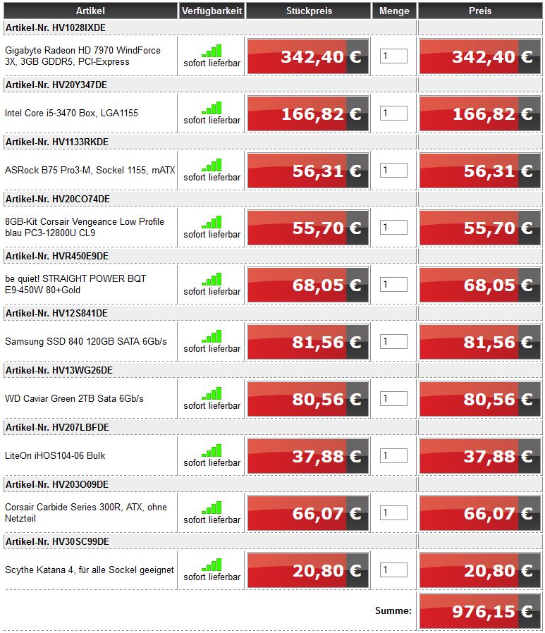

Danke schonmal für die Tipps! Jetzt hab ich neue Fragen! :D
http://geizhals.at/de/asrock-b75-pro...z-a759349.html
Was für Nachteile habe ich mit dem Board? Passt das µATX Board mit meiner Zusammenstellung und fehlen mir Kabel, wenn ich keins dazu bestelle?
Beim Tower habe ich mich nur nach der Kaufempfehlung gerichtet. Wieviele Gehäuselüfter brauche ich denn? Der Bitfenix hat nur einen(?).
Des Weiteren überlege ich den PC von Hardwareversand zusammenbauen zu lassen. Jetzt habe ich irgendwo gelesen, dass die den Lüfter der CPU nicht mit montieren. Gilt das für alle Lüfter oder werden boxed Lüfter montiert? Gibts noch Gutscheine?
Ein µATX Board ist halt nicht so lange, sodass es schwierig wird unter der Grafikkarte noch weitere Karten einzubauen (TV, WLAN, Soundkarte etc.).
Außerdem hat das Board "nur" einen SATA 3 Anschluss, der aber nur von SSDs voll ausgereizt werden kann.
Bei den ASRock Boards liegen nur zwei SATA Kabel bei, du hast aber 3 SATA Laufwerke.
Am besten nimmst du zwei Gehäuselüfter (einer vorne, einer hinten).
Beim Zusammenbau werden nur leichte Kühler montiert. Der Katana 4 ist daran soweit ich weiß noch inbegriffen. Gutscheine müsste es auch geben, am besten googlest du mal.
Die Artikel immer nur über den Preisvergleich aufrufen, das weißt du wahrscheinlich?
Immer über Geizhals selbst ja, hab ich gemacht. Hier mal ein Update. Alles in Ordnung? Muss ich da jetzt ein Sata Kabel dazu bestellen oder nehmen die sich für den Zusammenbau eins ausm Lager?
Gehäuse: hat 2 Lüfter, gefällt mir
Ich weiß nicht wie die das da handhaben. Vielleicht nehmen die dann ein anderes ausm Lager, vielleicht schließen sie ein Laufwerk einfach gar nicht an :D
Notfalls nimmst einfach eines dazu, dann bist du auf der sicheren Seite. Da gibts ja schon welche unter 1 €.
Nimm eine HD 7950, da Kriegst du mehr Leistung für einen fairen preis ;)
