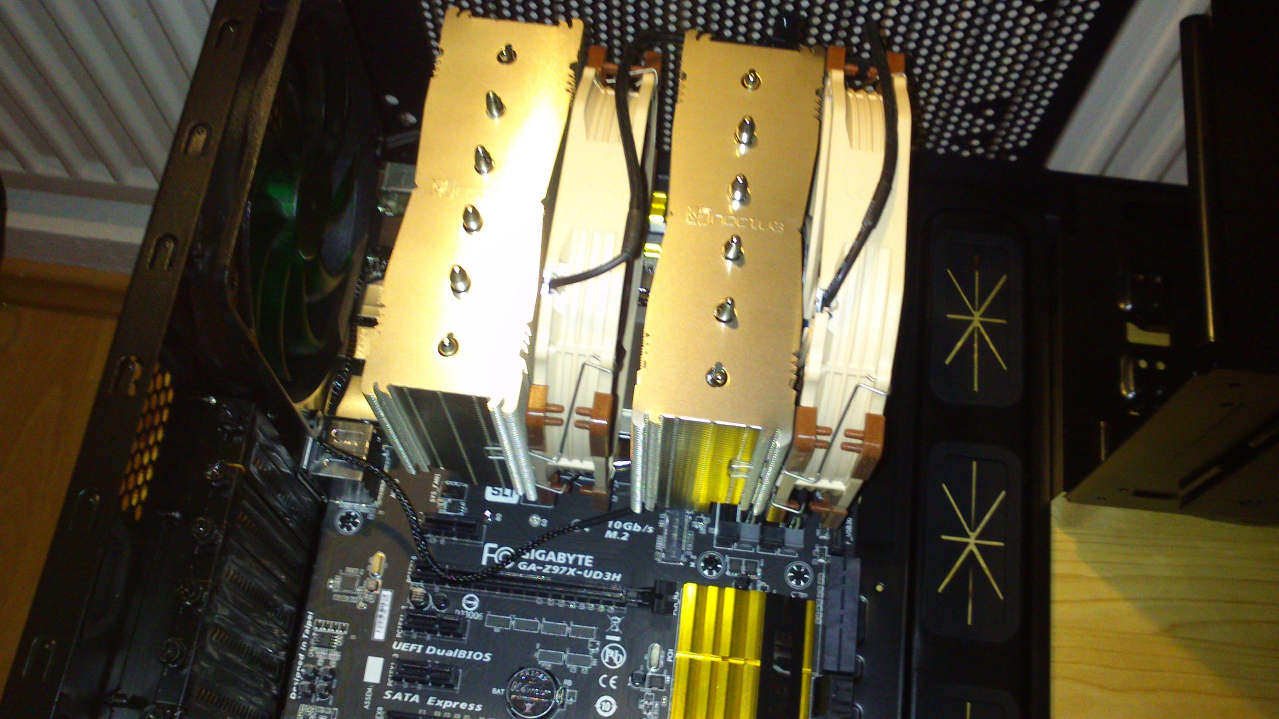

Ok un der CPU Fan? Ich habe wegen dem Kühler nicht gesehen das da 2 übereinander sind bei dem mainboard und habe jetzt den oberen genommen, ist das richtig?

Hab jetzt das Y Kabel genommen, da alternativ nur Low Noise Adapter dabei waren also ist ganz oben richtig oder?

Du könntest die beiden Lüfter auch einzeln an jeweils einen CPU FAN Anschluss anschließen, also ohne Y Adapter. Sollte aber keine Rolle spielen.

Ich komme an den Unteren CPU Fan anschluss nicht ran wegen dem Kühler xD Also sollte ich mit Y auch auskommen? Da fehlt dann doch power oder nicht? Mein denken 1 fan ein anschluss mehr effekt als 2 Fan an einen anschluss da power getielt werden muss.

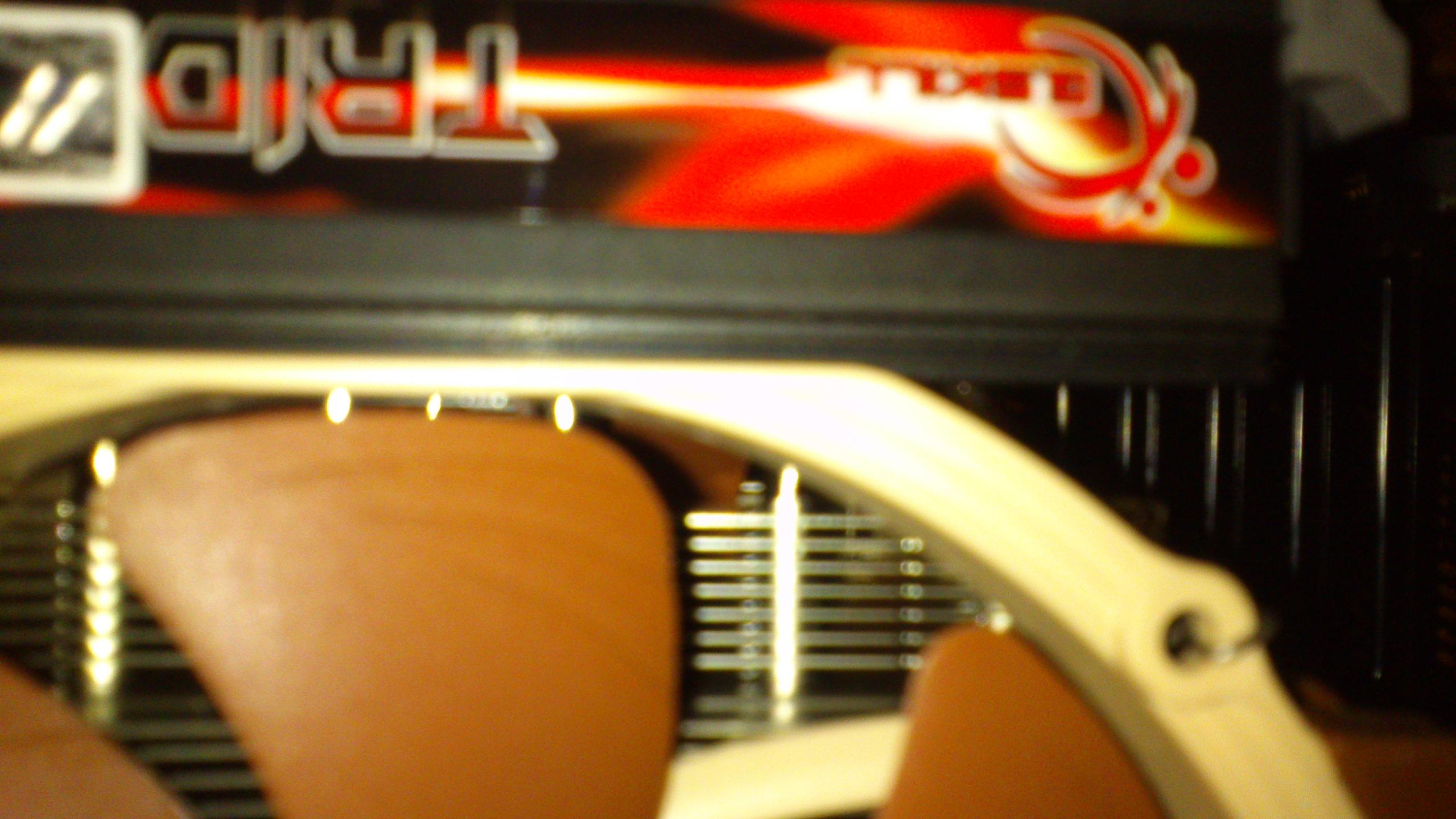

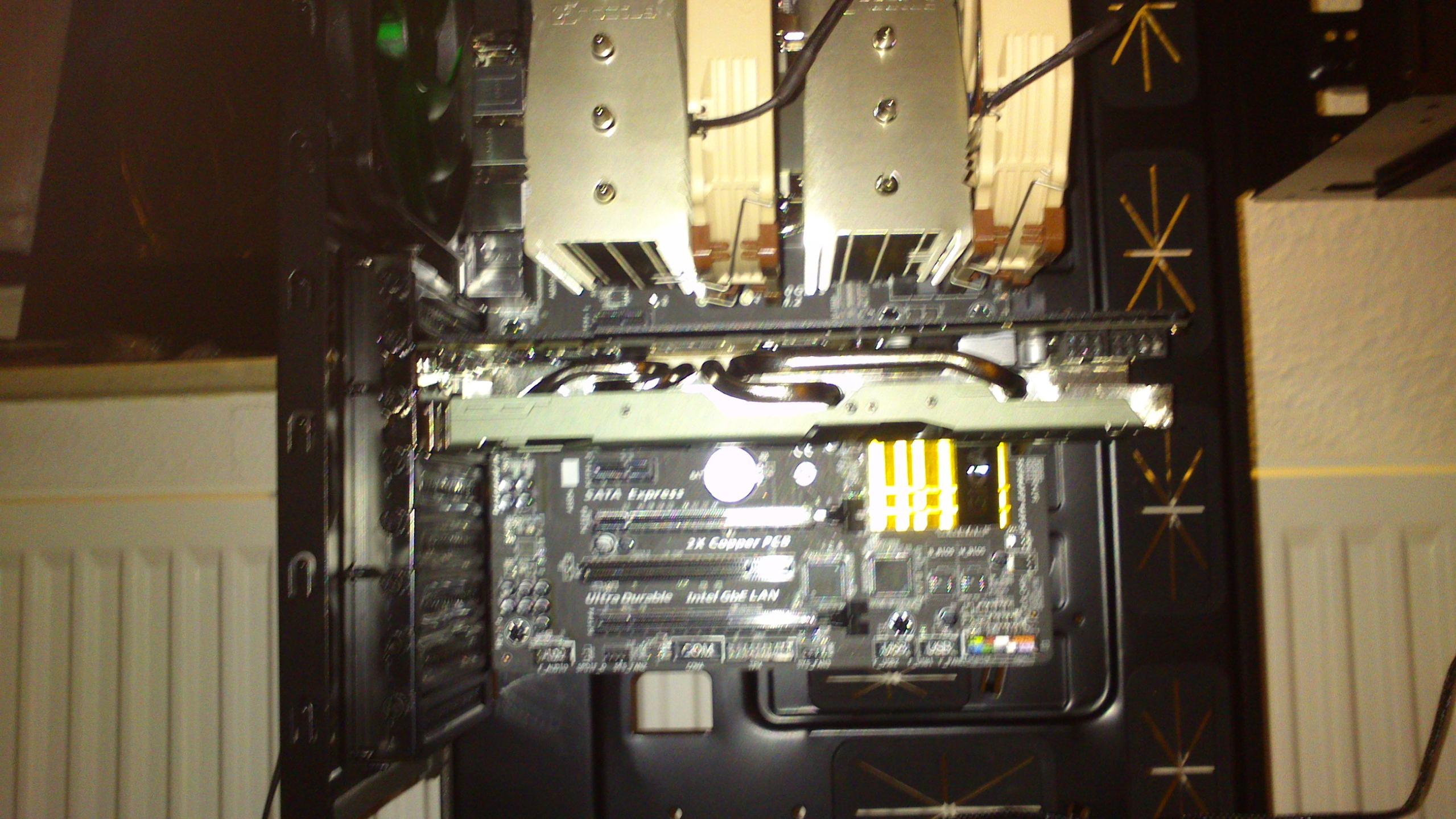

Woher weiß ich das ich die Graka richtig engeschlossen habe XD Kann darunter kaum was sehen, und hab meine Bakcplate etwas zerkratzt da ich zu weit hinten agesetzt habe, aber besser die Backplate als was wichtiges...
Jetzt komm ich nur nmoch schlehct an die SATA anschlüsse (Fail) und bekomm auch graka net mehr raus bzw weiß net genau wie XD
