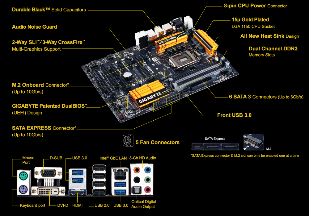

Tüftler? Mist wie mach ich das jetzt mit den Sata anschlüssen :P

Achso :D Ich glaube, die SSD an den S-ATA express stecken (heißst das so?) musst in der Anleitung Nachschauen welcher das ist und welche S-ATAs dann ggf Wegfallen (ich hoffe ich Schreib kein Müll :D) und den rest einfach irgendwo anders anschließen, wo ist egal, nur nicht an die (vielleicht) deaktivierten :)
So hab jetzt für die fetsplatten einfach in irgendwelche sata express gesteckt und für das Laufwerk in das normale sata

Hab mir das bild nochmal angesehen. Laut dem habe ich 4 Express uns 2 normale.

an jeder der Schnittstelle wird die SSD nicht ausgebremst
also keine sorge

Nein, das sind 6 SATA 6G und ein SATA Express. :)
Die 6G sind deswegen aufgeteilt, da 2 SATA 6G abgeschaltet werden wenn man den SATA Express benutzt.
Kannst du mir denn markieren wo ich die SSD anschließen muss auf dem bild?
Normalerweise sind die Ports doch beschriftet und im Handbuch auf Seite 25 steht definitive wo sich welcher Port befindet.
