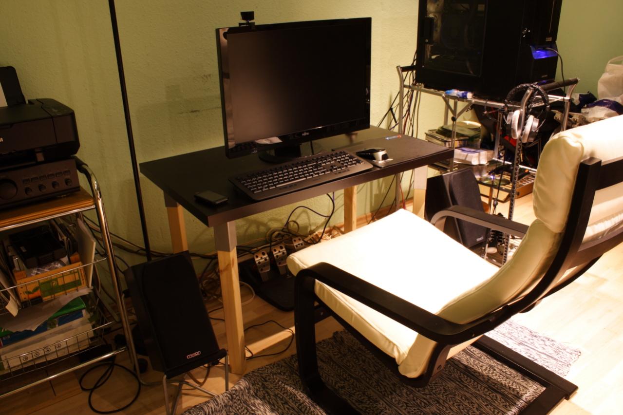

Hab das hier nun so weit aufgebaut, den Kram von Ikea. Es sieht zwar noch etwas wie "grad eingezogen" aus, aber garnicht schlecht.
Jetzt muss ich mir nur noch was einfallen lassen wie man vernünftigt wieder "aussteigt". :lol: Man muss den Sessel ja sehr nah an den Tisch heran ziehen. Und beim Aufstehen dann aber auch erstmal wieder nach hinten weg kriegen - garnicht so einfach so wie man da drin hängt! Gut, bin 1,98m was die Sache vielleicht erschwert...
Aber der Komfort gleicht es aus.
Mit dem Teppich ist es sogar etwas leichter. Aber Filz werde ich mal probieren.
Im Moment probiere ich es indem ich den Tisch stattdessen vor und zurück schiebe - geht auch. :D
Jo, ohne was dazwischen würd ichs nicht machen, das gibt Kratzer... ich hab dann einfach so selbstklebenden Filz genommen, gabs beim Obi.
Tisch rücken geht bei mir etwas schwerer, die Glasplatte hat doch so ihr Gewicht ;-)

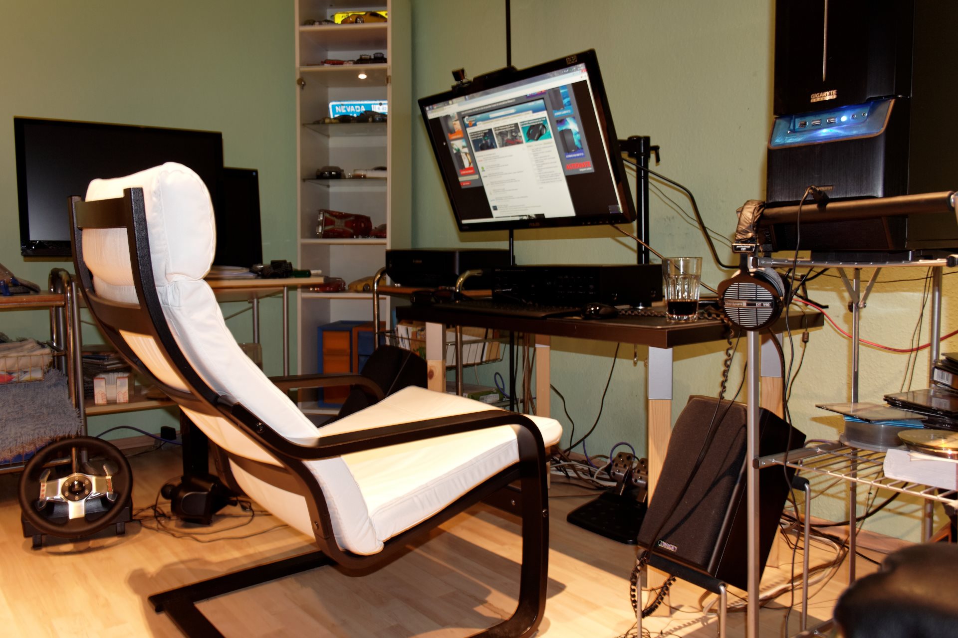

Fast nen Jahr später eine kleine Evolution: Neuer 3D Vision-Monitor der gleich noch eine VESA-Halterung spendiert bekam.
Folgendes ist dabei für Leser dieses Threads evtl. von Interesse:
Anders als Jesterfox, der für seine Tisch-Konstruktion ja eine IKEA-Glasplatte nahm, verwendete ich als Platte das Modell Linnmon von IKEA. Diese ist wie einige andere IKEA-Platten aus einem Honigwaben-Aufbau und nicht wie Platten aus "normalem" Holz belastbar. Dies muss man also besonders berücksichtigen wenn man wie ich hier noch eine Monitorhalterung mit Tischmontage anbringen will die weit ausschwenkend ist (Gewicht, Hebelwirkung und so).
Arctic weist auf der Produktseite zu ihren entsprechenden Monitorhalterungen sogar darauf hin und nennt sogar explizit die betreffenden, problematischen IKEA-Modelle.
Ich hatte mich daher für das Modell FPMA-D960 von Newstar entschieden. Die Verschraubung ist dort erheblich größer und verteilt die Last dadurch auf mehr Fläche. Das reichte aber leider nicht. Die Tischoberfläche wölbt sich trotzdem ein, die Halterung biegt leicht nach vorne. Die Gefahr daß die Tischplatte einbricht ist groß.
Wer das also vor hat muss dann die Last auf eine noch größere Fläche verteilen. Meine Lösung besteht derzeit aus kleineren Holzbrettern zwischen Verschraubung und Tischplatte. Man sieht sie bei meinem Aufbau ja zum Glück nicht. Denkbar wäre auch ein ausreichend starkes Metallblech.
