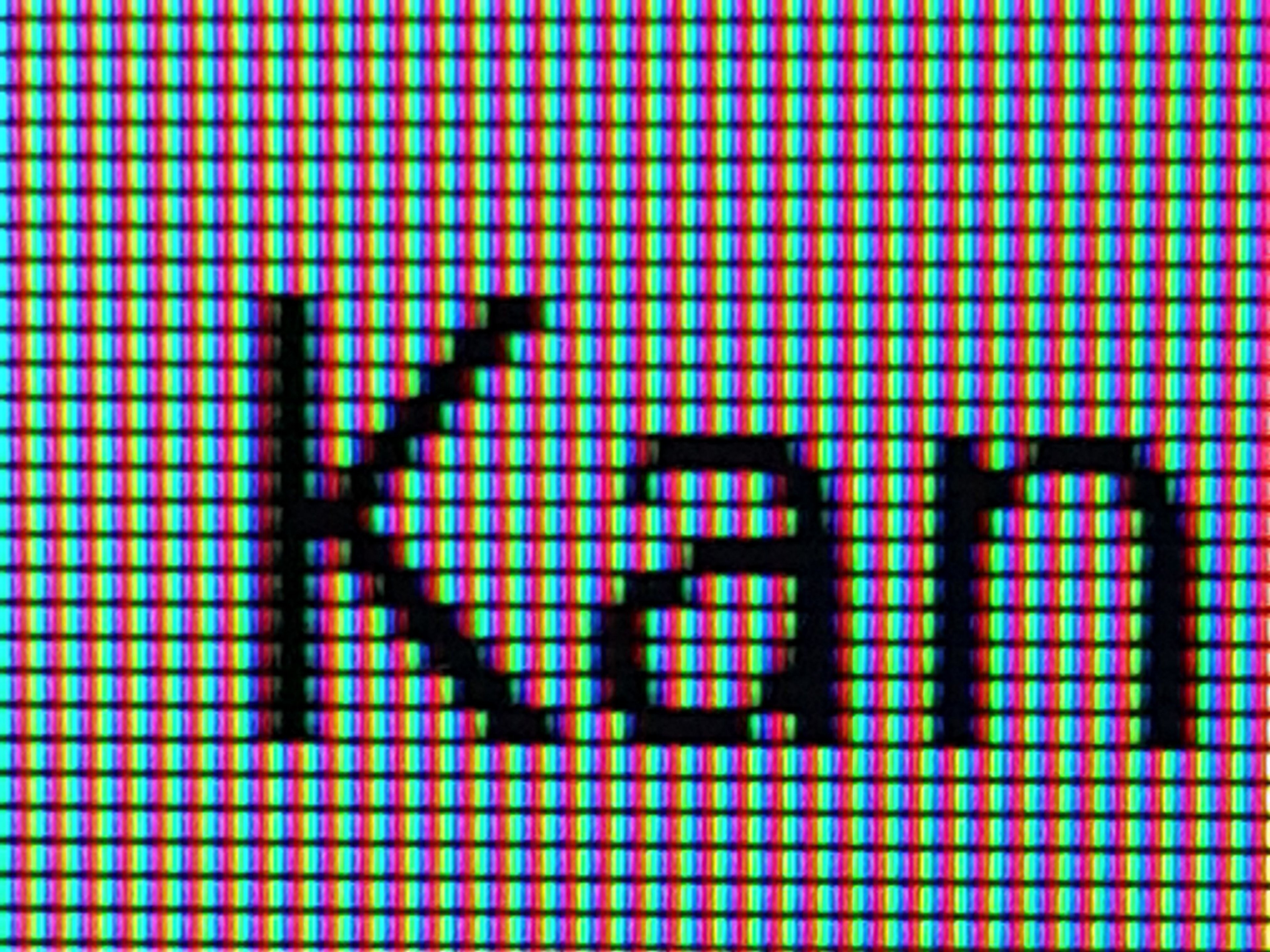

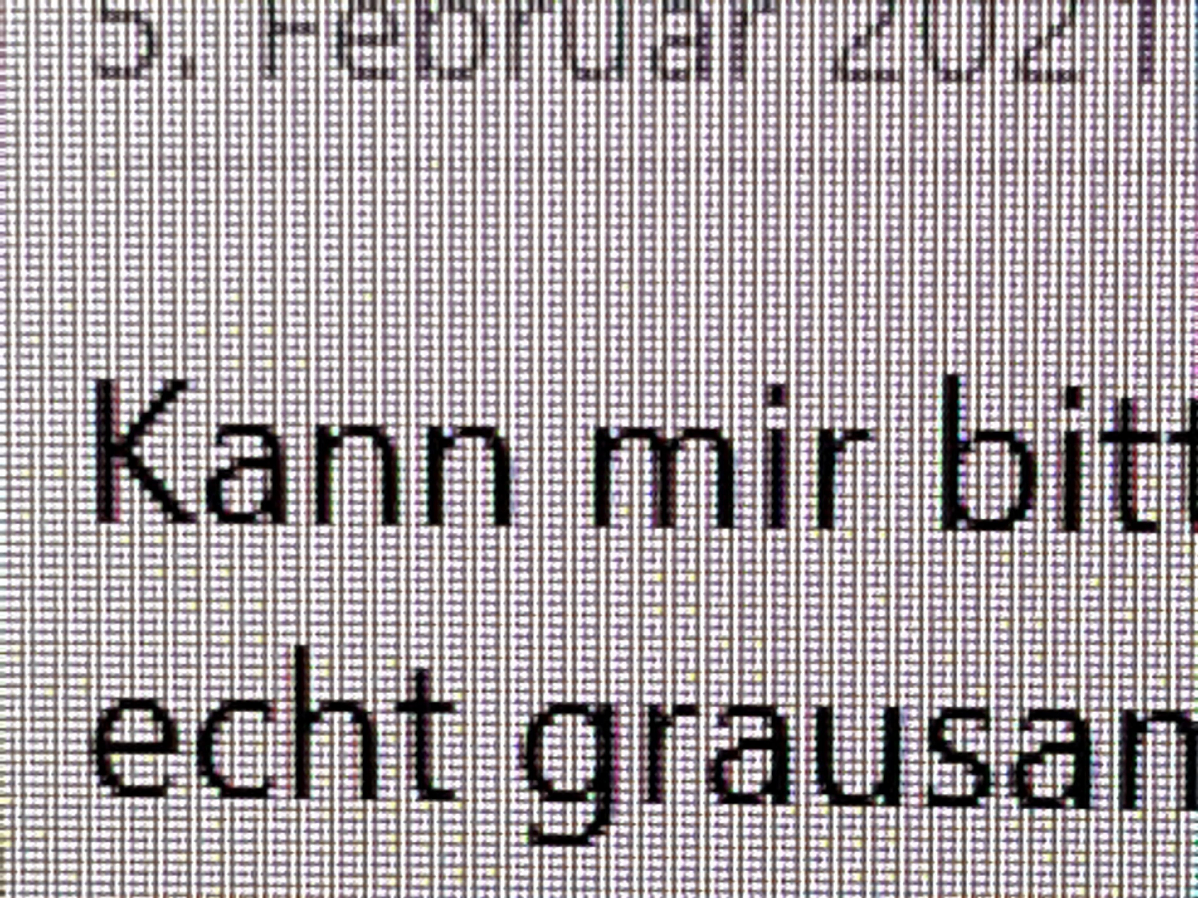

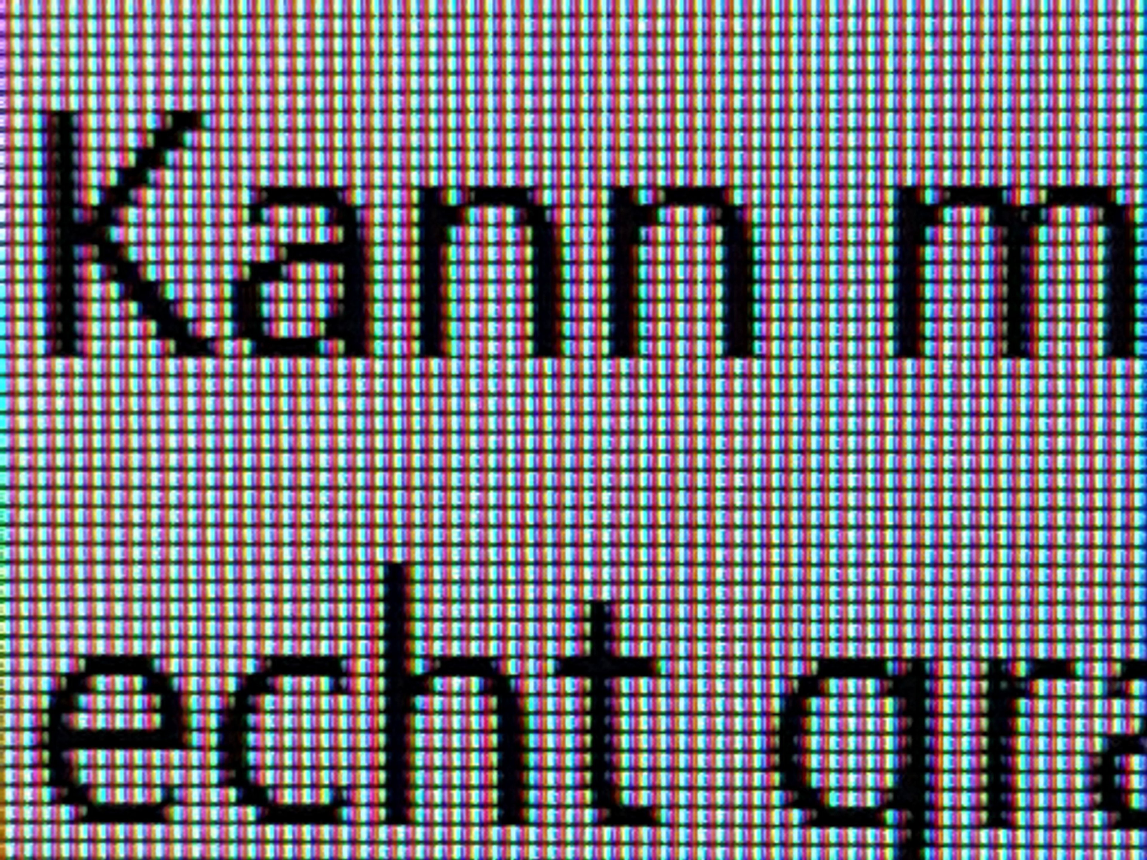

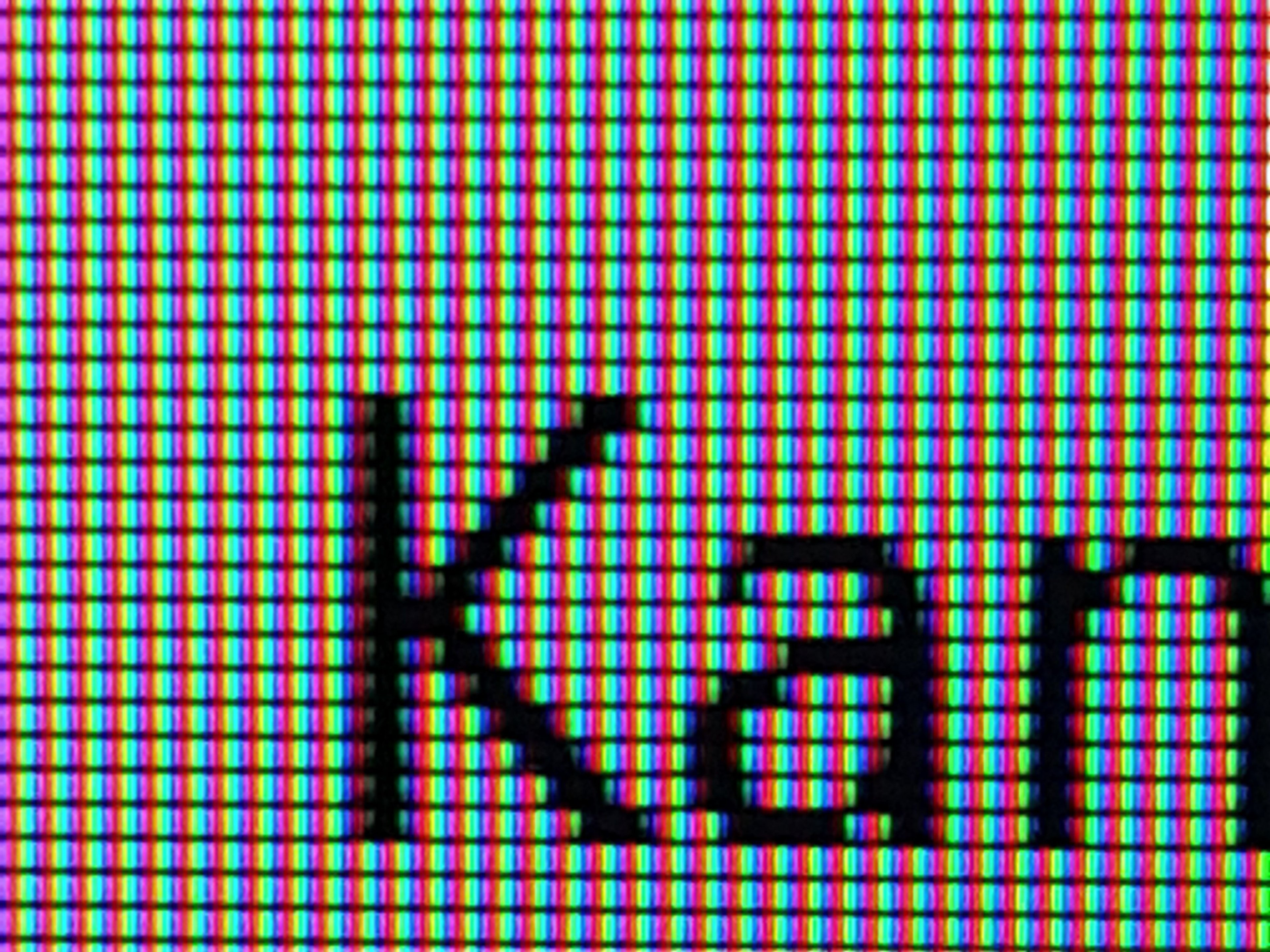

Kann mir bitte jemand noch ein 'Close-Up' von der Subpixel-Struktur machen? Ich hab da bei diversen VA-Geräten echt grausame Textdarstellung festgestellt, weil der unbeleuchtete Teil verhältnismäßig groß war. Ich will den neuen Monitor 50/50 Gaming und Office betreiben, schwanke zwischen IPS und VA. Curved IPS würde ich sofort nehmen :p

Zotho schrieb:
Kann mir bitte jemand noch ein 'Close-Up' von der Subpixel-Struktur machen?...
Falls es so nicht genau ersichtlich ist, sag mir auf was ich achten soll.
Super, vielen Dank. Das sieht sehr gut aus. Deutliche Schrift und wenig schwarzer Abstand zwischen den Subpixeln/Pixeln. Welches Modell ist das? gb3461wqsu (ips) oder gb3466wqsu (va)
