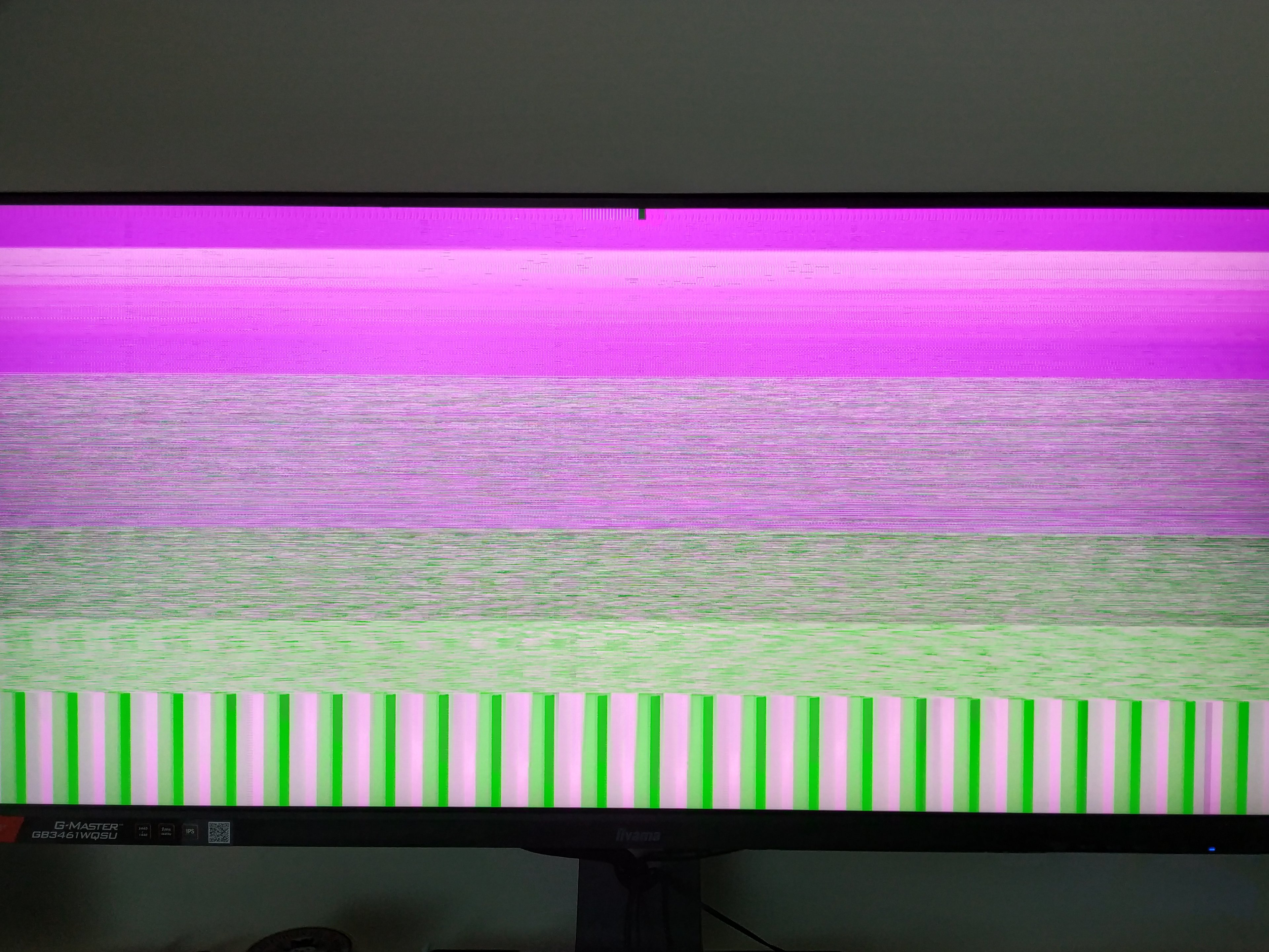

Ja das passiert bei mir auch selten, vielleicht einmal pro Tag. Ein anderer User hier hat es auch berichtet und wollte ein anderes Kabel ausprobieren. Bisher habe ich aber keine Antwort mehr von ihm gelesen. Ich bestelle jetzt auch mal ein anderes Kabel und teste es damit.
Hatte ich jetzt bei mir auch einmal, kann aber auch nicht sagen woran es lag. Evtl. das DP oder Stromkabel bisschen wackelig drinne gewesen. Hoffe natürlich nicht, dass der Monitor irgendwo nen Wackler hat.
Nach ein paar Tagen Nutzung habe ich zwei Probleme mit dem 3461/Flat IPS mit dem beigefügten DP-Kabel:
Beim Umschalten vom Arbeitslaptop an DP2 auf meinen Rechner an DP1 bekomme ich manchmal so "grünes Rauschen" angezeigt. Gefühlt nur dann, wenn der PC den Monitor quasi in der Zwischenzeit in Sleep geschickt hätte/Signal abgestellt. Einfach zu beheben durch kurzes an/aus vom Monitor.
Das zweite Problem hatte ich bis jetzt erst zwei Mal: Nach Reaktivierung des PCs aus dem Standby bekomme ich kein Bild/Signal, Monitor geht immer kurz an dann wieder in Standby. Hier hilft weder Monitor an/aus, noch Reboot, noch richtiger PC-Kaltstart, noch Ziehen vom DP-Kabel. Nur das Ziehen des Stromkabels vom Monitor hilft. Der AMD-Treiber meldet dann etliche Male "Ein Linkfehler ist aufgetreten und die gewünschte Auflösung oder Wiederholfrequenz...".
Hier habe ich jetzt testweise auf 100 Hz reduziert, mal schauen ob es was bei dem zweiten Problem bringt. Im Zweifel tausche ich mal die beiden Kabel.
Bei mir hat es geholfen auf den DP 2 port umzustellen. Hatte dann, bis jetzt zumindest, keine Probleme mehr mit dem mitgelieferten Kabel. 3440x1440 144hz RGB 4:4:4 Gsync - RTX 3070.

Habe jetzt übrigens auch das DP-Kabel getauscht und seitdem kein Problem mehr gehabt mit dem 2-3 Sekunden schwarz werdenden Bildschirm. Anscheinend ist das beigelegte Kabel nicht sonderlich hochwertig.
Guten Abend zusammen,
ich habe mir den GB3461 kurz vor Weihnachten geholt und bekomme seit einigen Tagen fürchterliche Grafikfehler wenn ich den Eingangsport (DP1 <=> DP2) wechsle (siehe Anhang). Das Displayportkabel habe ich bereits gegen das oftmals erwähnte Kabeldirekt Kabel von Amazon getauscht.
Kennt das Problem jemand? Liegt hier ein Defekt des Monitors vor und ich sollte ihn noch vor Ablauf der Rücksendefrist zurücksenden?
Danke und Gruß,
P.S.: Sorry wenn die Frage schon mal hier war. Ich habe die letzten 10-15 Seiten in die Vergangenheit geblättert und nix brauchbares gefunden.
Moin moin. Ich habe mir damals die Mühe gemacht den gesamten thread zu lesen und bisher habe ich das nicht gesehen hier. Ob es also ein Defekt ist oder nicht kann man also nicht 100%ig bewerten. Wenn du noch in der Widerrufsfrist bist, ist es natürlich deutlich einfacher zu tauschen, da du sonst über den Support von Iiyama mit einschicken etc. gehen musst. Letztendlich geht beides. Vergiss nicht, deinen Monitor, den du dann behältst, zeitnah auf der Iiyama Seite für die 3 Jahre Garantie zu registrieren.
