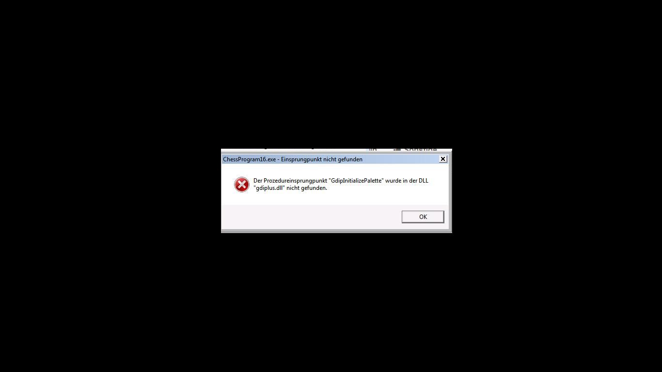

ich habe auf einem Windows Vista x64 die nachfolgende Fehlermeldung:
"Der Prozedureneinsprungpunkt "GdipInitializePalette" wurde in der DLL "gdiplus.dll" nicht gefunden

ChessProgram16.exe gehört zu Fritz Chess 16, laut dem was ich im Internet finde.
Stimmt das?
Wenn ja, dann ist es von 2018 und Vista ist einfach zu alt für das Programm.
Laut Steam und PCGW muss es mindestens Windows 7 sein.

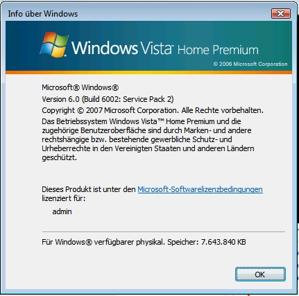

Fehlermodulversion: 6.0.6002.19623

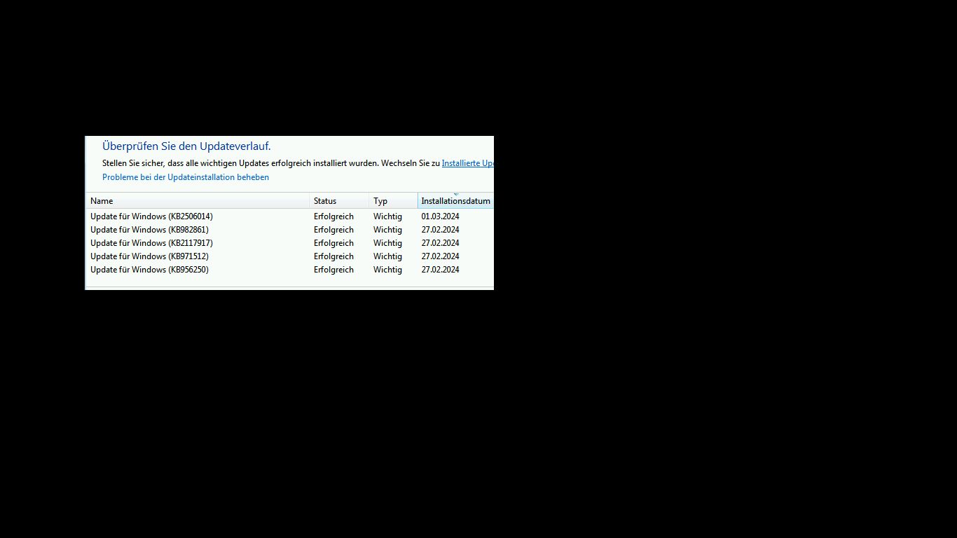

Also die neuste Version die Vista bekommen hat ist 6002.19749, die ist Teil vom Update KB4015383. Installiere das mal und schau ob das Spiel dann startet.
ich hab das Update installiert. Das Programm geht immer noch nicht, doch unterscheidet sich die Betriebssystem - Version noch immer.

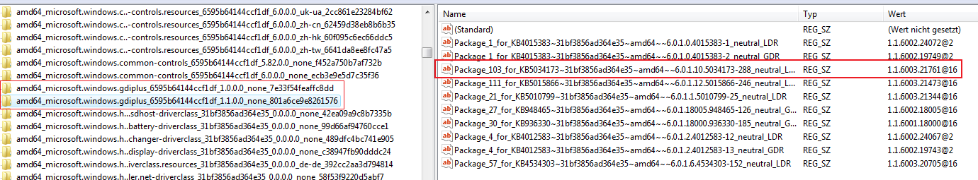

Wenn man etwas bastelt bekommt man die neuste 6003.21761 vom Januar 2024 Rollup für Server 2008 Sp2 drauf:
Einfach nach Server 2008 Updates für Vista googeln und kucken ob es damit geht. Das sind dann die neusten Patches für Vista die es gibt.

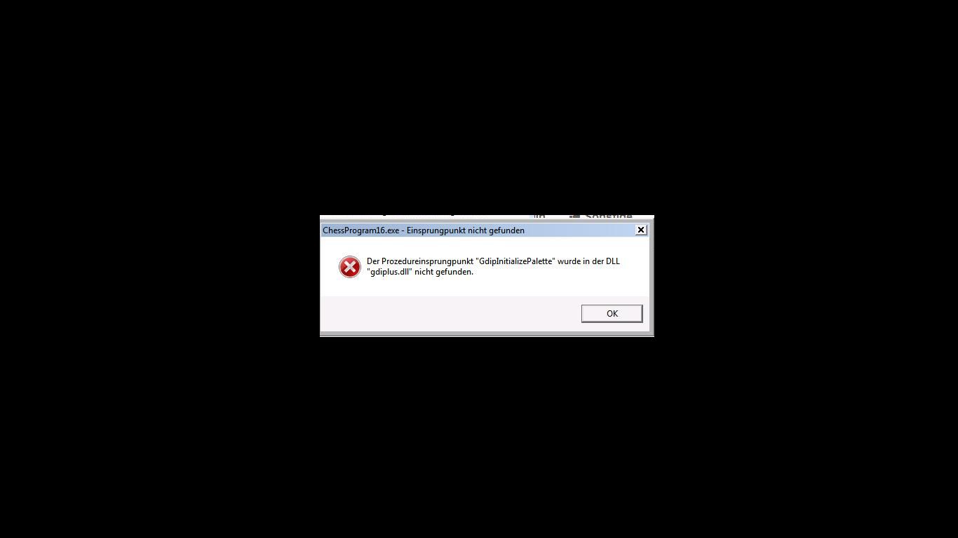

ich hab einige der Updates aus Punkt 4) installiert hab nun immer noch die Fehlermeldung

dein Programm taucht dort nicht auf. Letzer Versuch, die amd64 gdiplus.dll aus dem WinSxS Ordner mit 1.1.6003.bla in den Programm Ordner kopieren. Sonst einfach ein neueres Windows nutzen.
