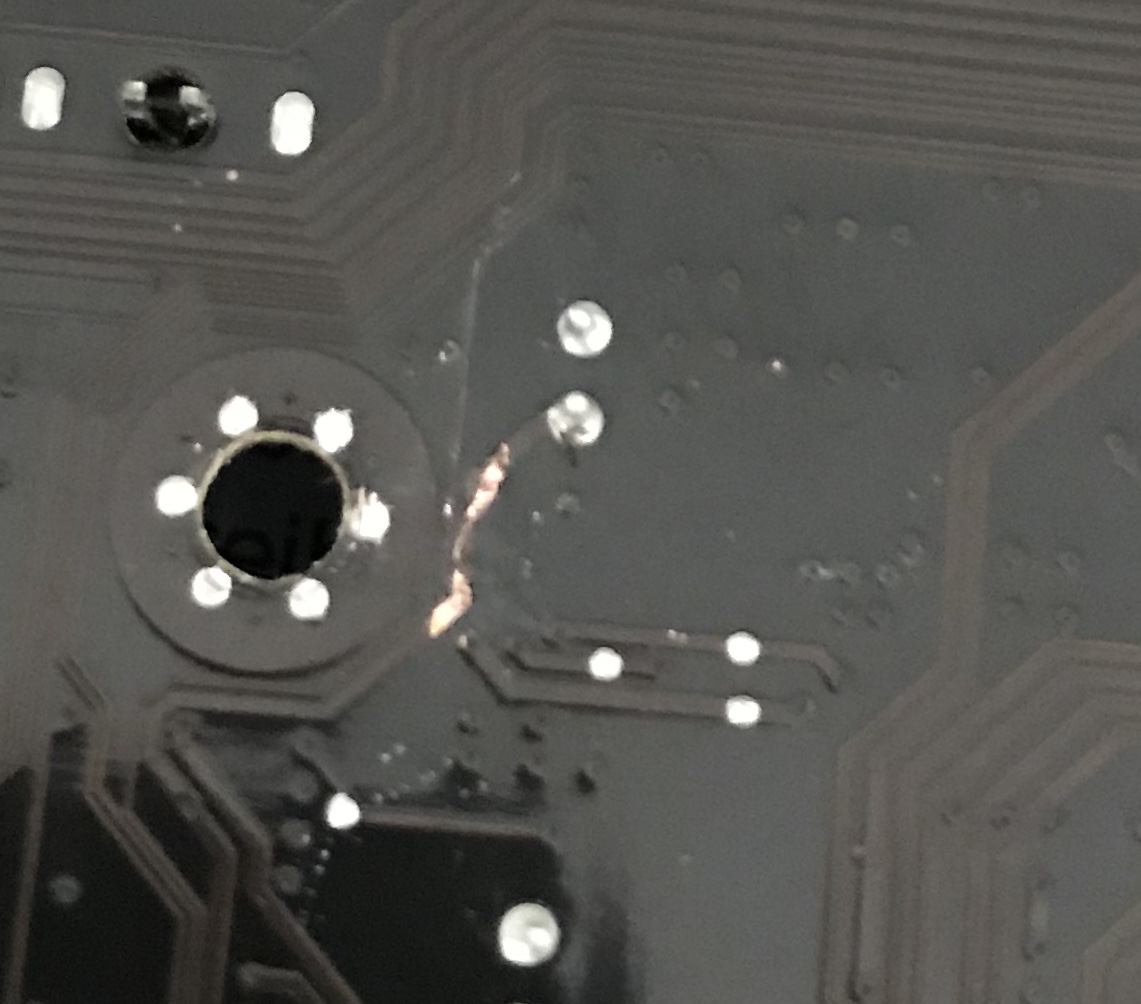

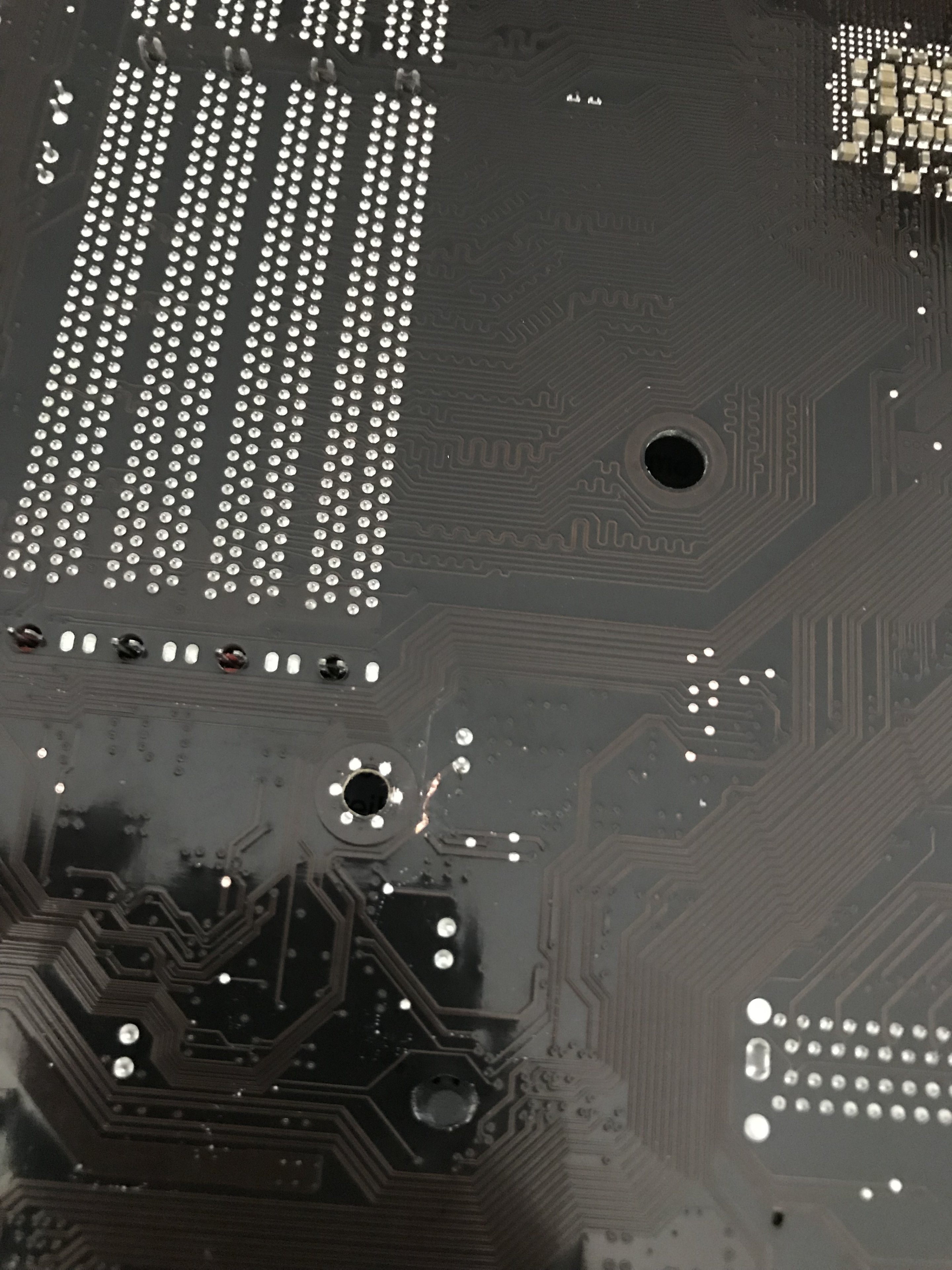

hab das mainboard in ein anderes gehäuse reingesetzt und es tut sih mittlerweile garnichts mehr mit der grafikkarte.hat das mainboard möglicherweise einen kurzschluss?
Sooo nachdem ich fast verzweifelt bin habe ich jetzt nochmal alles auseinander genommen und das Mainboard genau inspiziert bis mir folgendes auf der Rückseite auffiel:
Auf der anderen Seite geht das ganze zu einem Kondensator.

Hattest du Abstandshalter im Gehäuse? Also eine offene Leiterbahnen ist jetzt direkt mal nichts so schlimmes, wenn da nix hinkommt, viel interessanter ist, wie das passiert ist.
Also kurzfristig, langfristig ist das ein Problem wegen Oxidation und kurzschlüssen.
Es könnten dadurch aber auch zwei Leiterbahnen gebrückt werden, das sieht man hier nicht richtig. Das könnte durchaus ein massives Problem sein.
Du sagst das Gehäuse berühren hat einen Einfluss, das könnte die Erklärung sein, aber nur, wenn das Gehäuse hier Kontakt hst

duskstalker schrieb:Hattest du Abstandshalter im Gehäuse? Also eine offene Leiterbahnen ist jetzt direkt mal nichts so schlimmes, wenn da nix hinkommt, viel interessanter ist, wie das passiert ist.
Ja sind Abstandshalter. Die Leiterbahn ist allerdings durchtrennt. Sieht man auf dem Foto nicht.
Kann es deswegen sein das das System nicht startet bzw. einfach bei Berührung ausfiel?
Es lief ja sporadisch, danach habe ich es ja ausgebaut und wieder eingebaut. Da ging nichts mehr, nichtmal im anderen Gehäuse. dann habe ich festgestellt das es durchtrennt ist.
