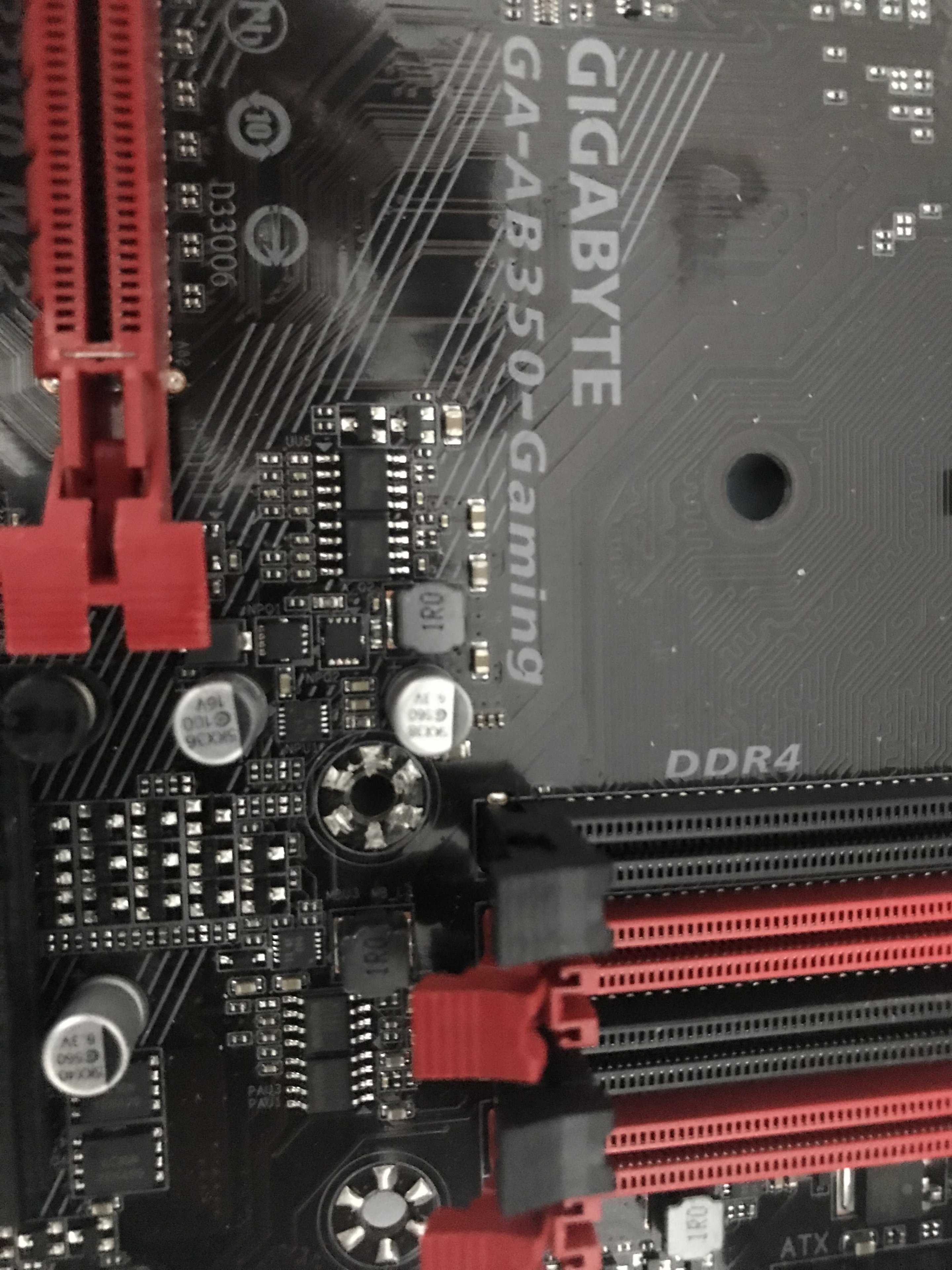

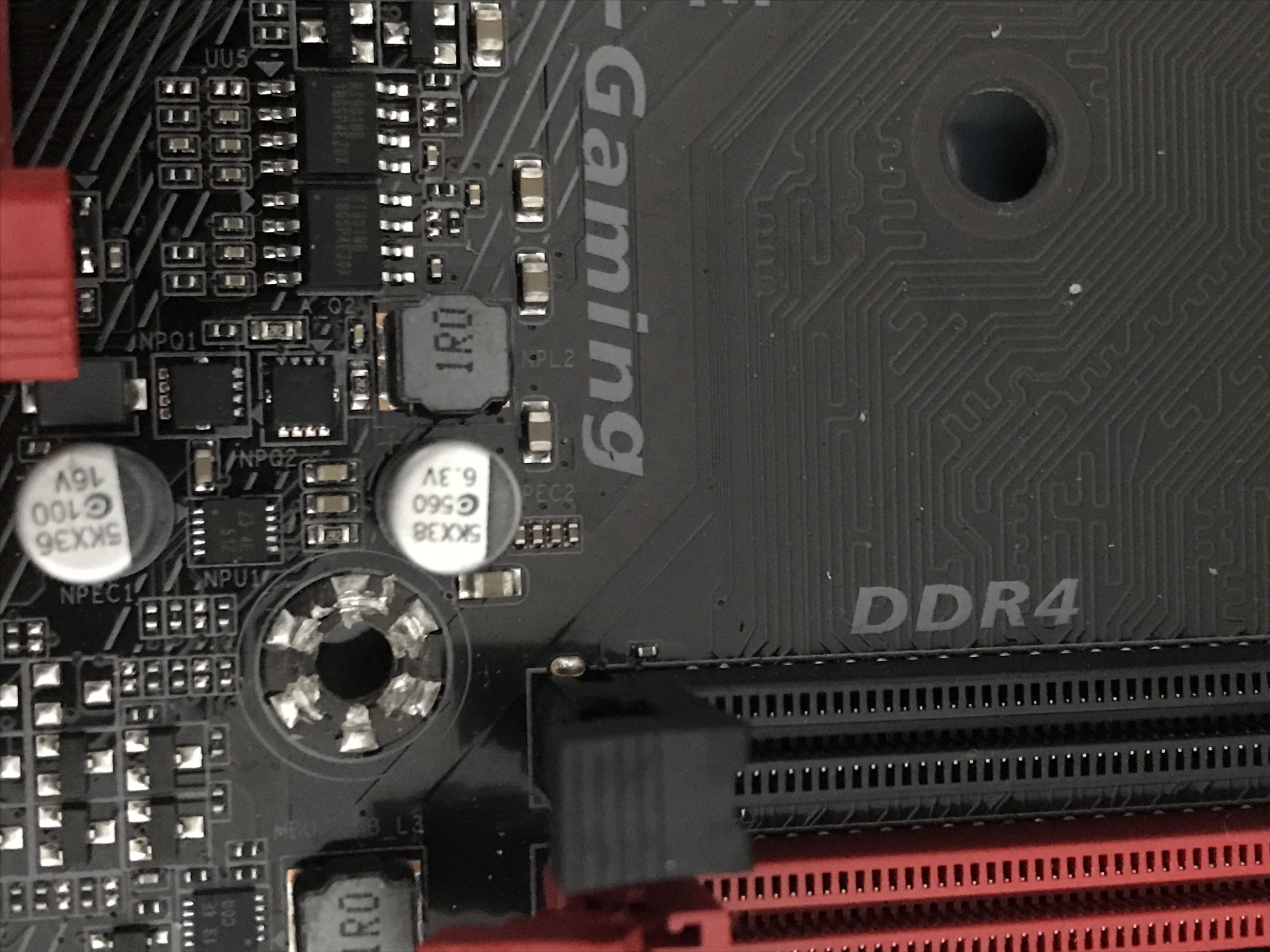

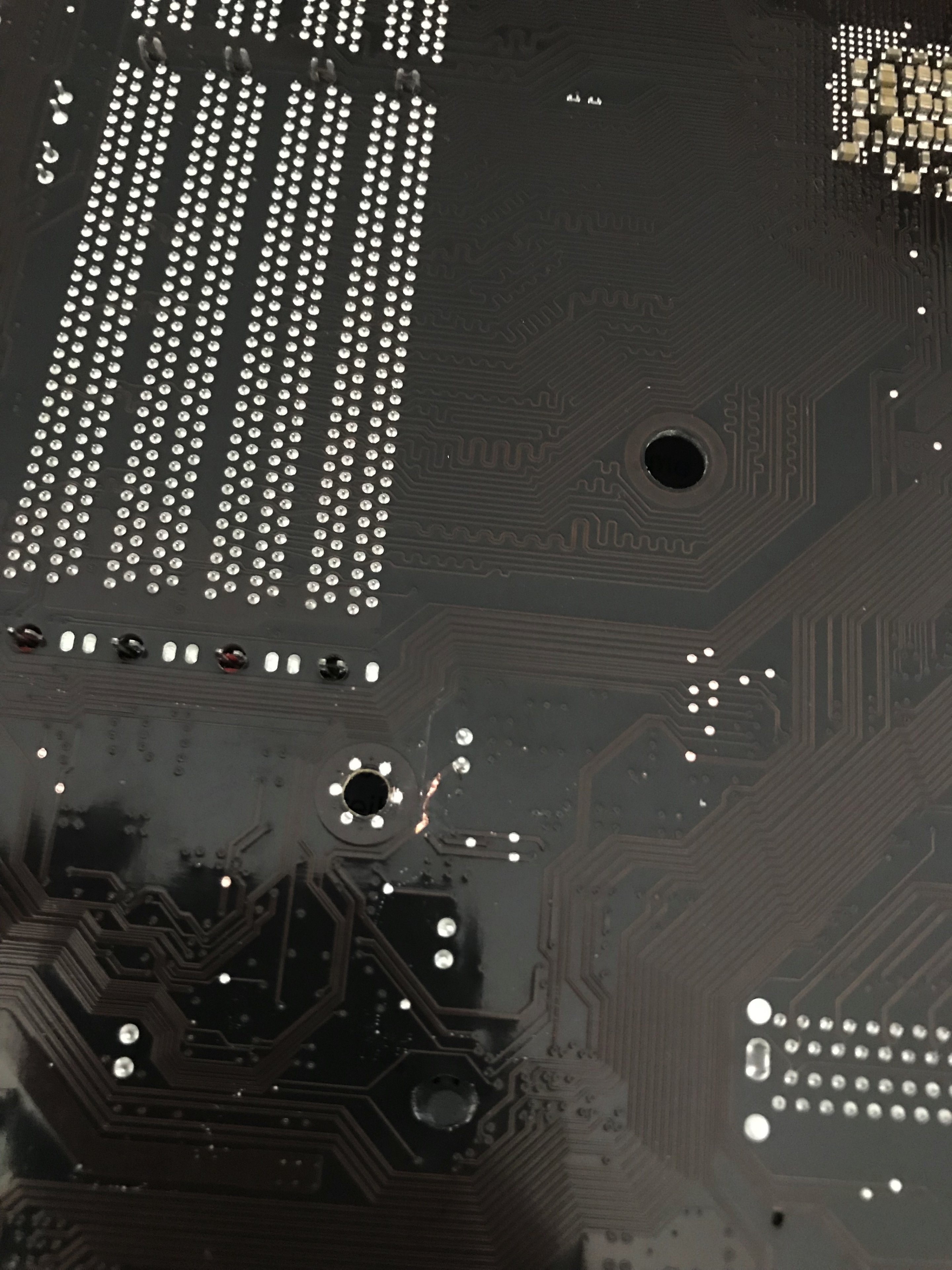

Das Problem ist es das die Leiterbahn durchtrennt ist.
Also wenn die Leiterbahnen durch ist, "könnte" das schon ein größeres Problem sein.

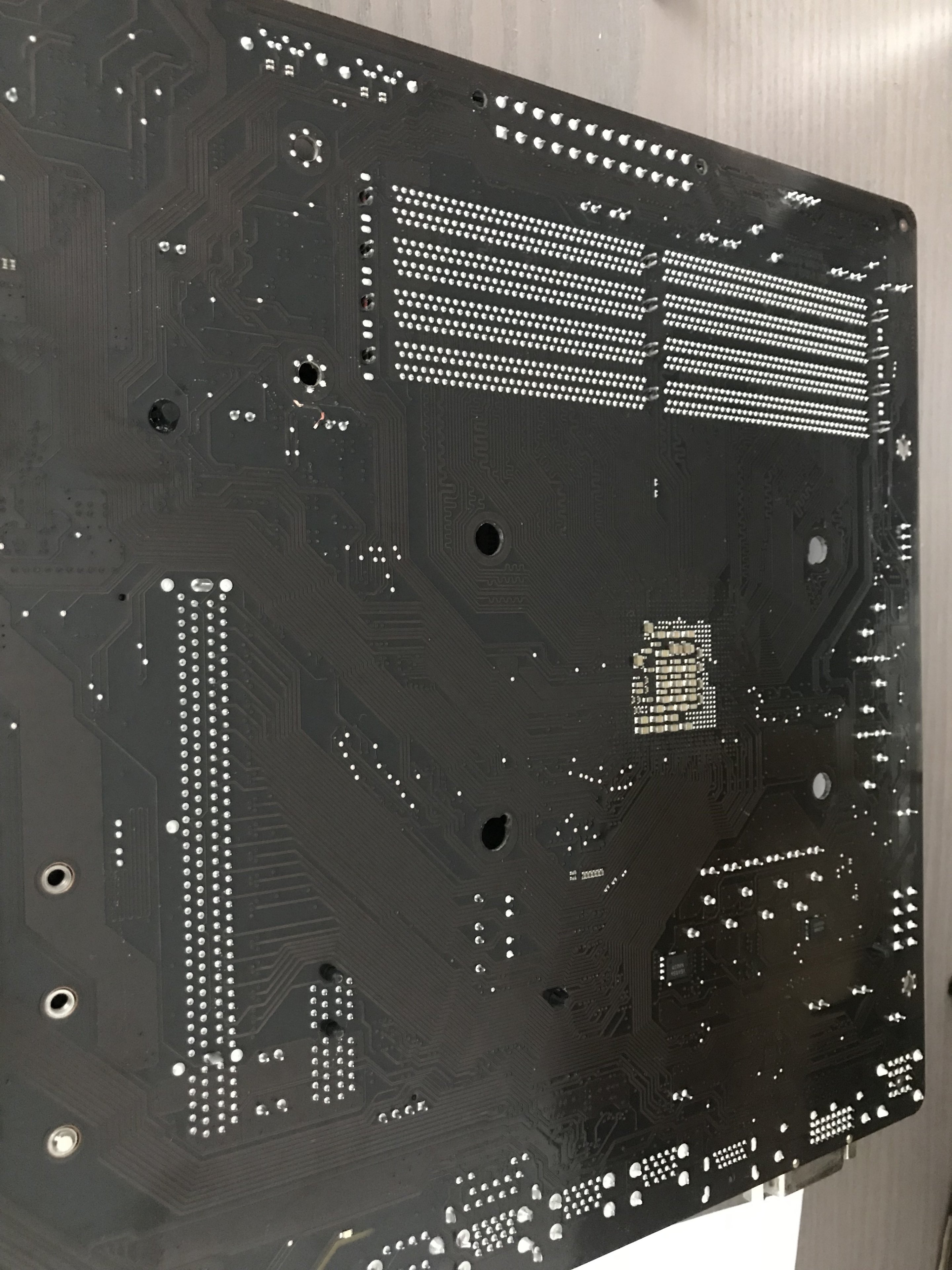

Mach mal ein Bild von vorne und hinten von weiter weg, dann sieht man, was durchgetennt wurde.
Sieht so aus als wäre das zwischen Chipsatz und RAM. Hier liegen viele kleine vrms für hilfsspannungen. Ggf ist davon eine betroffen. Vllt auch eine datenleitung für die apu.
Das Board sollte so oder so aber ersetzt werden. Ggf über einen Abstandshalter gekratzt?
Ich vermute mal das ich da irgendwo drüber bin.

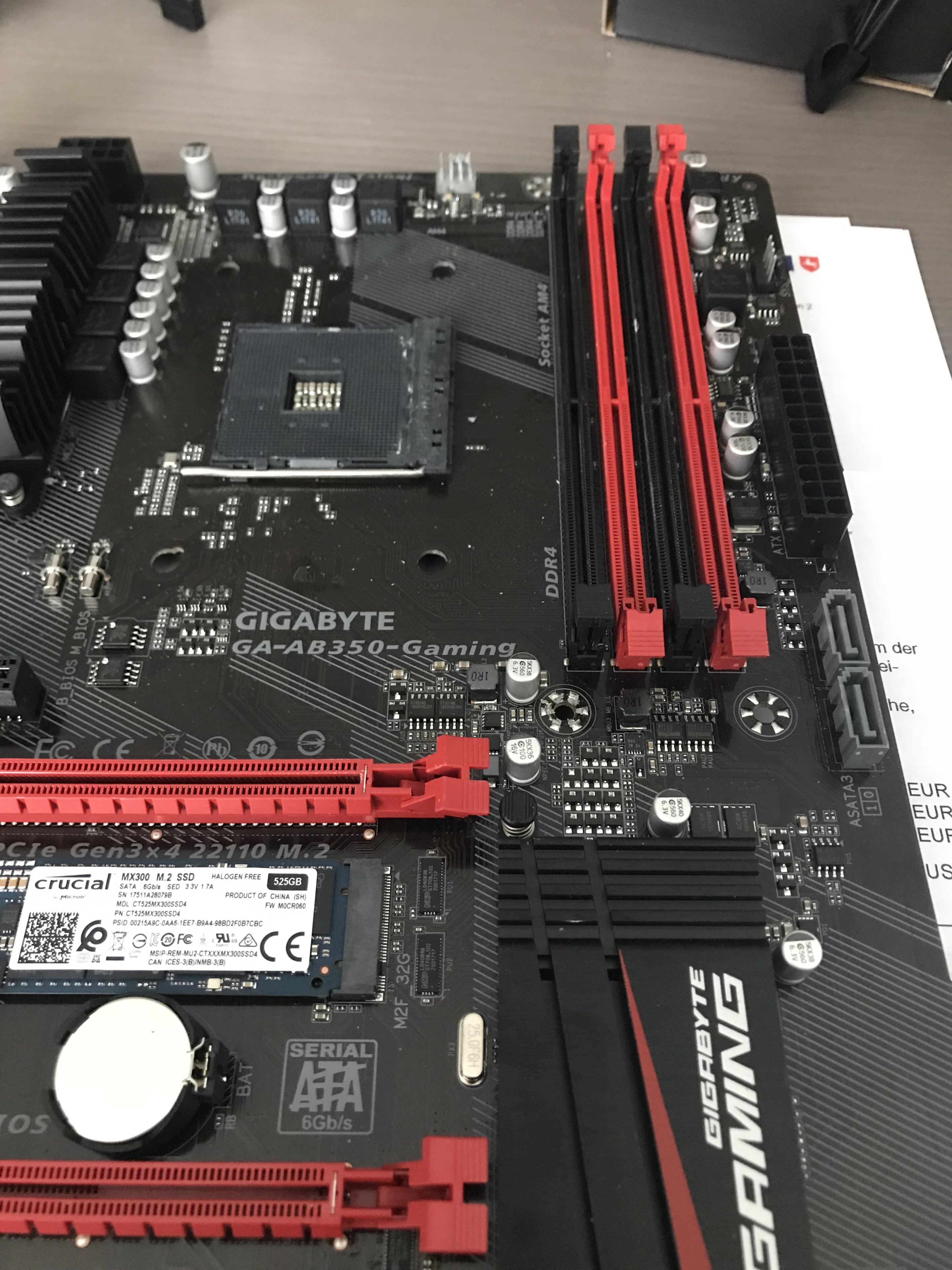

Hier mal ein paar Fotos. Vermutlich wird das dort um den Kondensator rum was sein.

Wenn in der Mitte der Abschürfung das Kupfer ab ist..ich kenne KEINEN der das wieder richten kann.
Wer technisch viel Ahnung hat kann das vermutlich mit einem jumper Kabel Brücken.
Man weiß halt nicht, ob das nur eine einzige Leiterbahn ist, weil das multilayer pcbs sind. Da müsste man mehr schutzlack und ggf. Die oberste Leiterbahn entfernen, die darunter neu versiegeln und die Verbindung mit einem Kabel brücken. Aber das ist eher freiwillige bastelarbeit als Problemlösung.
In dem Bereich isses vermutlich eine hilfsspannung für die offcore Seite der CPU, also quasi sekundäre "soc" Versorgung für irgendwas kleines. Das nebendran ist die southbridge/pch Spannungsversorgung.
Gut ich sags mal so: das passiert dir nicht mehr, irgendwann ist immer ein erstes mal. Hab auch schon ein Board mit einem falsch vorinstallierten Abstandshalter gegrillt.

So neues Mainboard ist da, hab es erstmal so angeschlossen nur um zu gucken ob es startet und ja es startete und hat direkt ein Bild angezeigt. Warte noch auf das Gehäuse welches ich bestellt habe, dass sollte heute Abend kommen. Dann baue ich alles ein.
