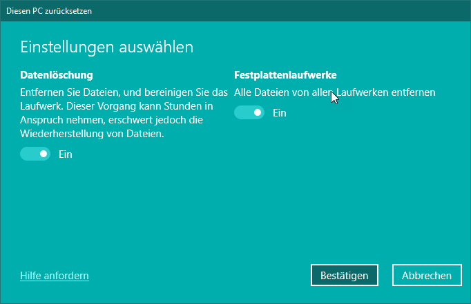

Windows Zurücksetzten und dann auswählen, dass der komplette PC gelöscht wird (sinngemäß)
Bei Alles entfernen > Einstellungen ändern gibt es zwei Optionen.
Bei Datenlöschung Ein werden Dateien entfernt und das Laufwerk bereinigt. Wenn Sie beabsichtigen, Ihren PC weiterzugeben, zu recyceln oder zu verkaufen, nutzen Sie diese Option. Dies kann zwar ein bis zwei Stunden dauern, jedoch erschwert es anderen Personen, die von Ihnen entfernten Dateien wiederherzustellen.
https://support.microsoft.com/de-de/help/12415/windows-10-recovery-options
