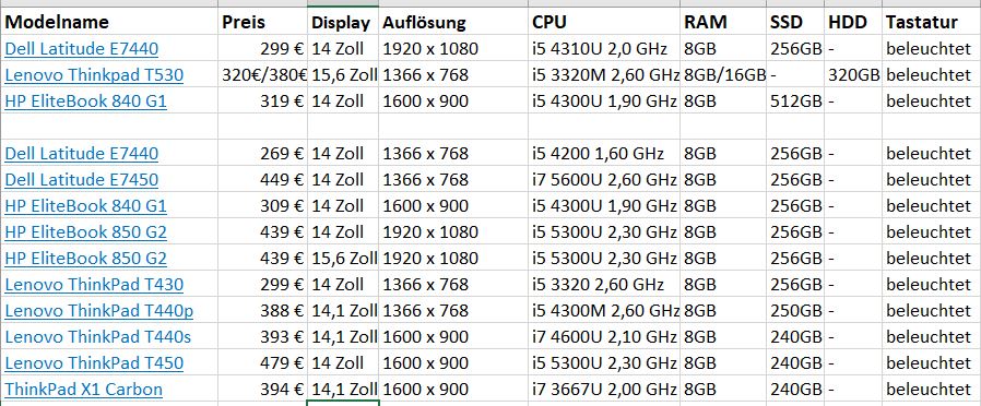

Ich habe mir jetzt einen großen Haufe an Geräten rausgesucht und poste hier erstmal nur einen Screenshot und verlinke meine Top 3. Bin für weitere Vorschläge offen. Wie ihr sehen könnt, hatte keins der Optionen ein Numpad. Falls irgendwer einen Geheimtipp hat für Numpad + Beleuchtung, wäre ich dem/derjenigen dankbar :) Meine Top 3:
1. Dell Latitude E7440 (14", FullHD, 299€ + 1TB SSD für ca. 110-140€ = 310-340€)--> Der Bruch oberhalb der ESC Taste verunsichert mich, da die kein Foto davon haben..
2. Lenovo Thinkpad T530 (15,6", HD, 275€ --> Würde mir dann wahrscheinlich 8GB RAM von Crucial kaufen, ne 1TB HDD und 256GB M.2 SSD. --> +50€ RAM + ca. 30€ 1TB WD Blue Mobile HDD + 60€ Evo 860 M.2 SSD =415-465€)
3. HP EliteBook 840 G1 (14", HD+, 319€, 512GB SSD + 30€ 1TB WD Blue Mobile HDD = 350€)

Also von den anderen Serien kommt für mich nur das in Frage:
Lenovo ThinkPad X1 Carbon (ganz unten im Screenshot). Da müsst ich definitiv noch ne 1TB SSD für 130€ rein tun, dann wären wir bei 385€ + 130€ = 515€
Die W & P Reihe sind zu leistungsstark für mich. Von der T-Serie habe ich mir diesen potentiellen noch rausgesucht:
Lenovo ThinkPad T450 (329€ + 130€ für 1TB SSD = 460€)

Also du sagst, dass der T530 gut ist, richtig? Inwiefern ist die GraKa für mich relevant? Die Games, die ich genannt habe, sind die einzigen, die ich aufm Laptop spielen würde, aber z.Z. spiele ich sie nicht (alle Jahre mal wieder).
Also so, wie ich das hier sehe, tendiert ihr zu nem Thinkpad, ggf. T-Series, richtig? Und am Besten eine neuere Serie (Tx40/Tx50).
Mir ist noch was eingefallen. Stichwort HDMI. Das scheint größtenteils zu fehlen bei den Notebooks.. Nur der Dell Latitude E7450 hat einen von all den Laptops, die ich rausgesucht habe. Ist HDMI eher nicht vorhanden bei diesen Serien?

Die alten Thinkpads haben meist richtig schlechte Displays. Damals gab es noch kaum IPS. Mein X220 war die große Ausnahme (aber auch keine Offenbarung). Bei 15" gab es erst ab 540 eine IPS Option (mit hoher Auflösung).
Cih würde bei egal welchem Gerät zu einer ordentlichen Auflösung, also 1600x900 oder besser FullHD greifen.
Bei den Geräten gibt es bei Notebookcheck (egal wie viel man von der Seite halten mag) Tests zu allen von dir aufgelisteten Geräten. Teilweise sind auch die verschiedenen angebotenen Displays mit aufgeführt.
Thinkpad T450 oder T550 mit Full HD IPS Display. Da passt eine 2242 m.2 SSD rein und zusätzlich ein 2,5" Laufwerk, zudem 2x8GB RAM

Die T450(s) werden schon wieder etwas teurer. Hier ein Lenovo ThinkPad T450s für 524€ inkl. Tastaturbeleuchtung. Müsste dann wahrscheinlich eine M.2242 SSD kaufen und n HDD, dann bin ich wieder bei 100€ drauf und das wären 624€ ca. Wäre für paar Links zu Angeboten dankbar, evtl. sehe ichs einfach nicht.
Lenovo ThinkPad T550 (479€ + 30€ 1TB HDD + 41€ TS240GMTS420S M.2242 SSD = ca. 550€)
Ich muss sagen, dass ich etwas überzeugt wurde, Richtung T550 (550€) oder 850 G2 (590€ insg. bzw. 530€ mit kleinem Kratzer im Display) zu gehen. Das T550 überzeugt mich dennoch etwas mehr, da es ein Numpad hat. Das einzige Manko: Die M.2242 SSD. Was sagt ihr zur TS240GMTS420S? Für meine Bedürfnisse ist die glaub ich gut genug, oder?
So, jetzt nochmal. Hab ein gutes Angebot bei eBay gefunden mit 16GB RAM und nem i7-5600U für den T550. Eure Meinung dazu?
