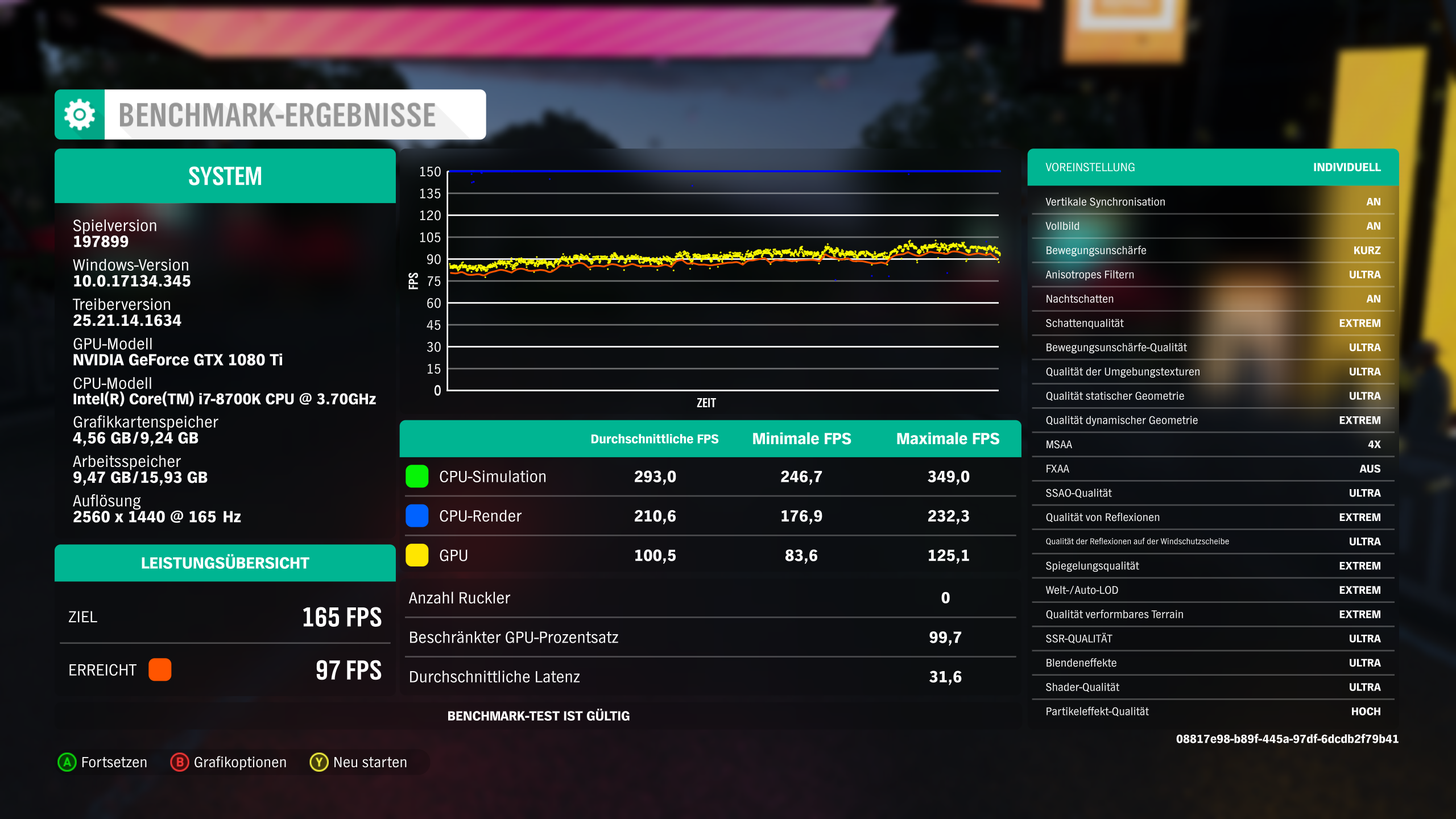

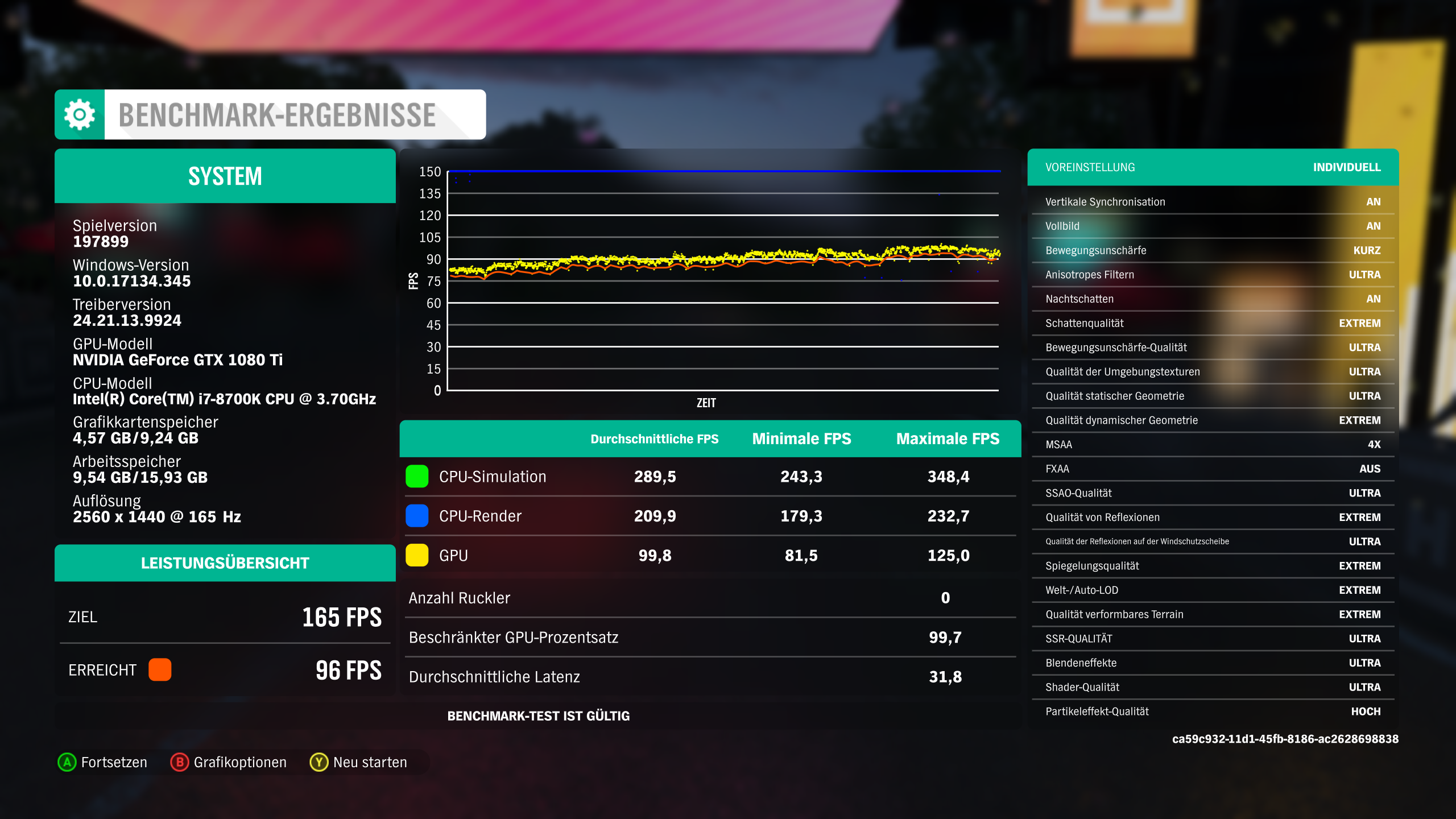

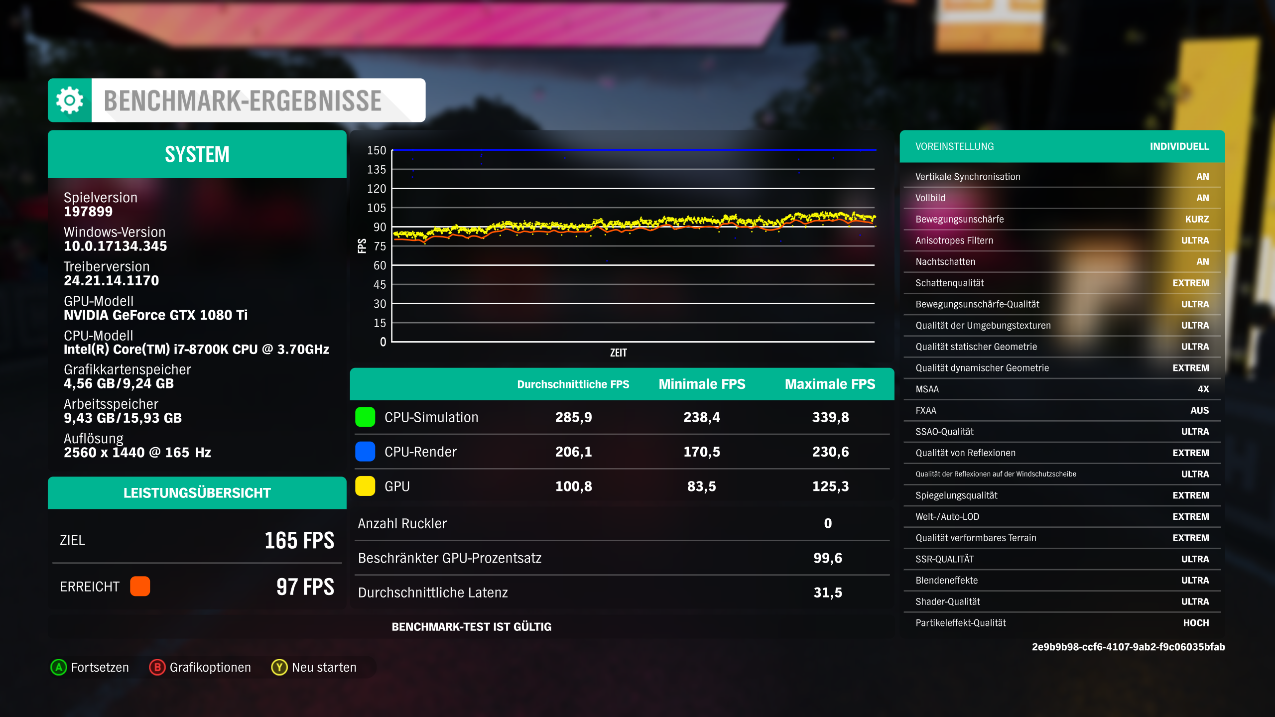

Bin gerade am testen und kriege Horizon 4 nicht mal gestartet mit dem RTX Release Treiber (411.63). Der 399.24 und alle nach dem offiziellen Horizon 4 Start funktionieren und bringen die erwartete Leistung. Bei einer 1080 Ti, wo es sich ja anbieten würde die Leistung zu vermindern, erkenne ich zumindest auf meinem Rechner keinen Leistungsschwund. Bekannte Channels glauben auch nicht daran, wie @Esenel darlegt.
399.24 - 96 FPS
411.70 - 97 FPS - Forza Horizon 4 Treiber
416.34 - 97 FPS
