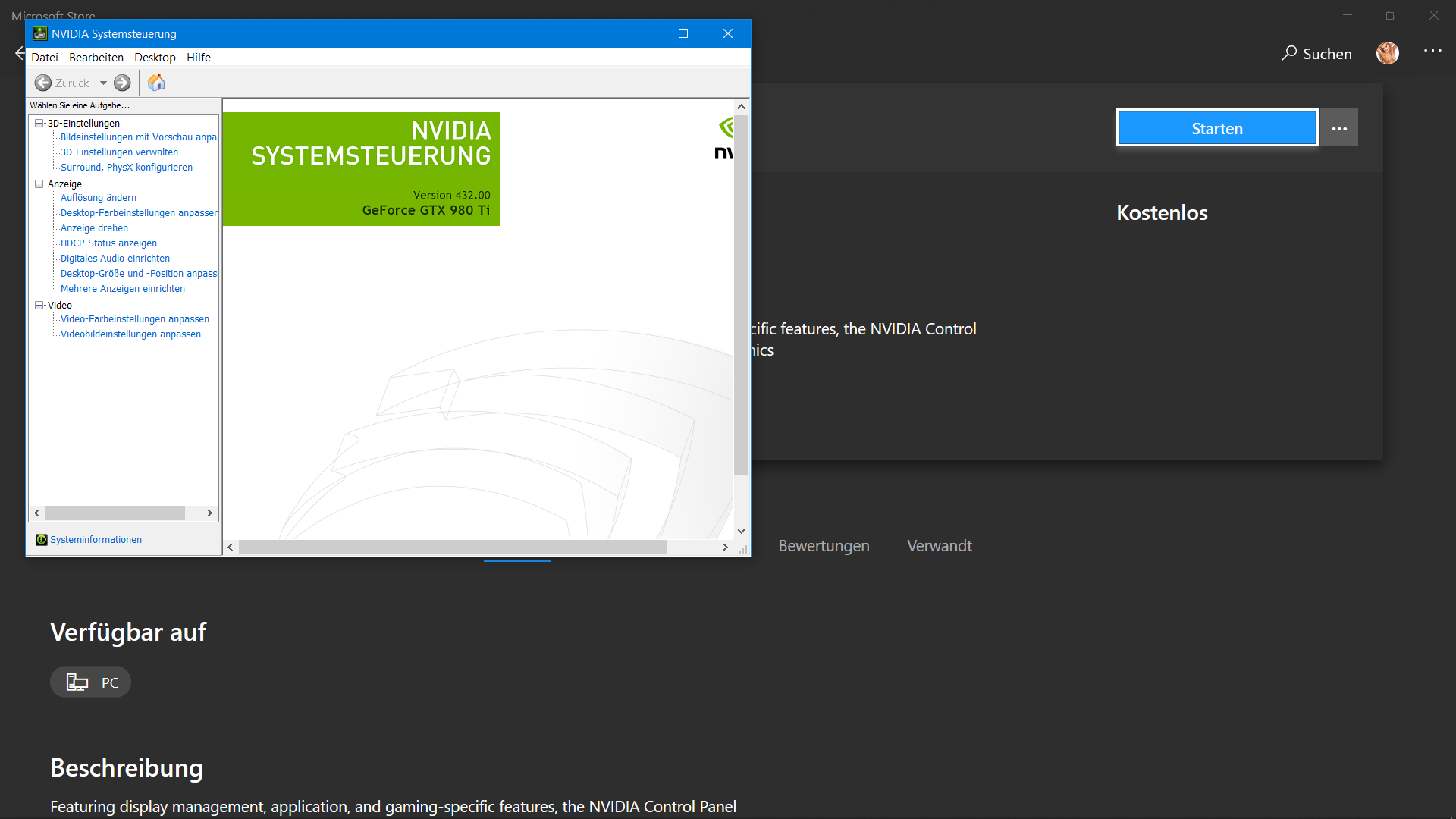

Durch die Verwechslung wurde bei mir jetzt auch ein völlig veraltetes Control Panel installiert.
Da fehlt die Hälfte an Einstellmöglichkeiten.
Nachdem ich nun den Kompletten Treiber mit DDU runter geschmissen habe ist wieder alles beim Alten.
Dir wurde der Standard Treiber 432.00 installiert und nicht ein veraltetes Control Panel. 432.00 ist der Standard Treiber den Windows Update automatisch installiert. Über den kannst du ohne Probleme den aktuellen als Neuinstallation drüber Installieren.
