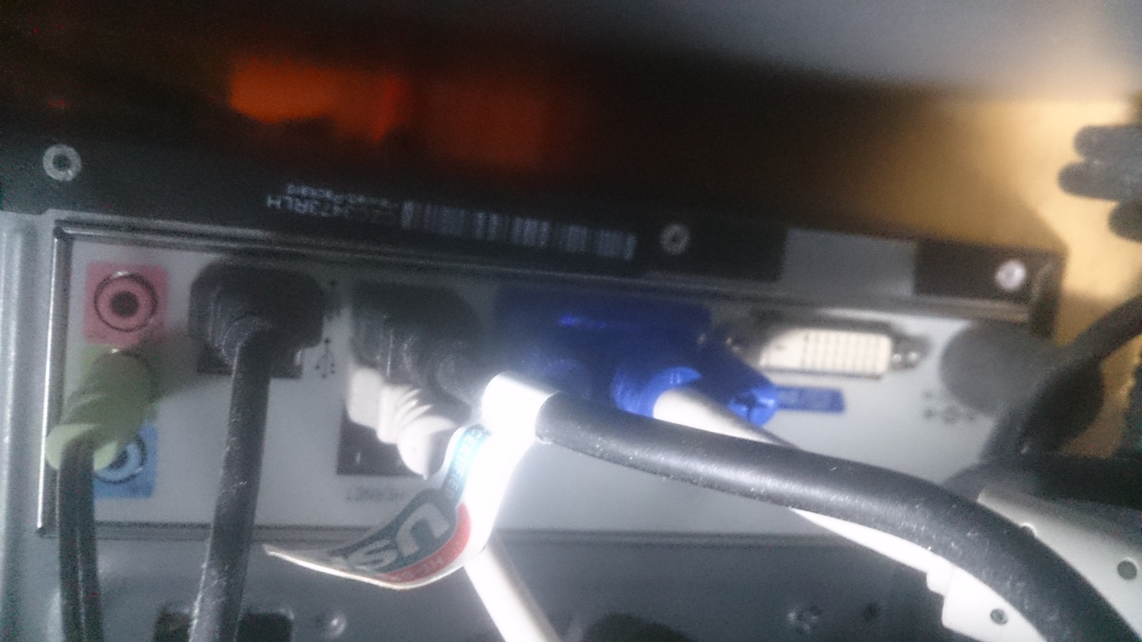

Hier das Foto der Rückseite. ich habe es mal auf die Anschlüsse beschränkt, das sonst nichts mehr außer dem Kühler zu sehen ist. der leere weiße Anschluss ist mit dvi bezeichnet und das quadratische "Loch" ist ein Anschluss für ein Ethernet Kabel.

Nun das sind beides Anschlüsse für Intel-Grafik.
Die Grafikkarte ist ja seperat weiter unten in eine der Blenden eingebaut. Da finden sich dann nochmal Anschlüsse. Laut Nvidia hat die Karte VGA, HDMI und DVI.

Du hast ja schon das VGA-Kabel in Benutzung, das steckt du jetzt einfach um. Der Anschluss an der Karte muss ja bereits sichtbar sein.
Außer dem dci Anschluss sehe ich leider nichts :/ und das ist ja bestimmt der falsche oder?

Vermutlich nicht aber ich müsste halt mal irgendwie den Aufbau sehen.
Mach mal bitte noch ein Bild, dass ich mal die komplette Rückseite sehe. Und evtl auch vom Innenraum.
