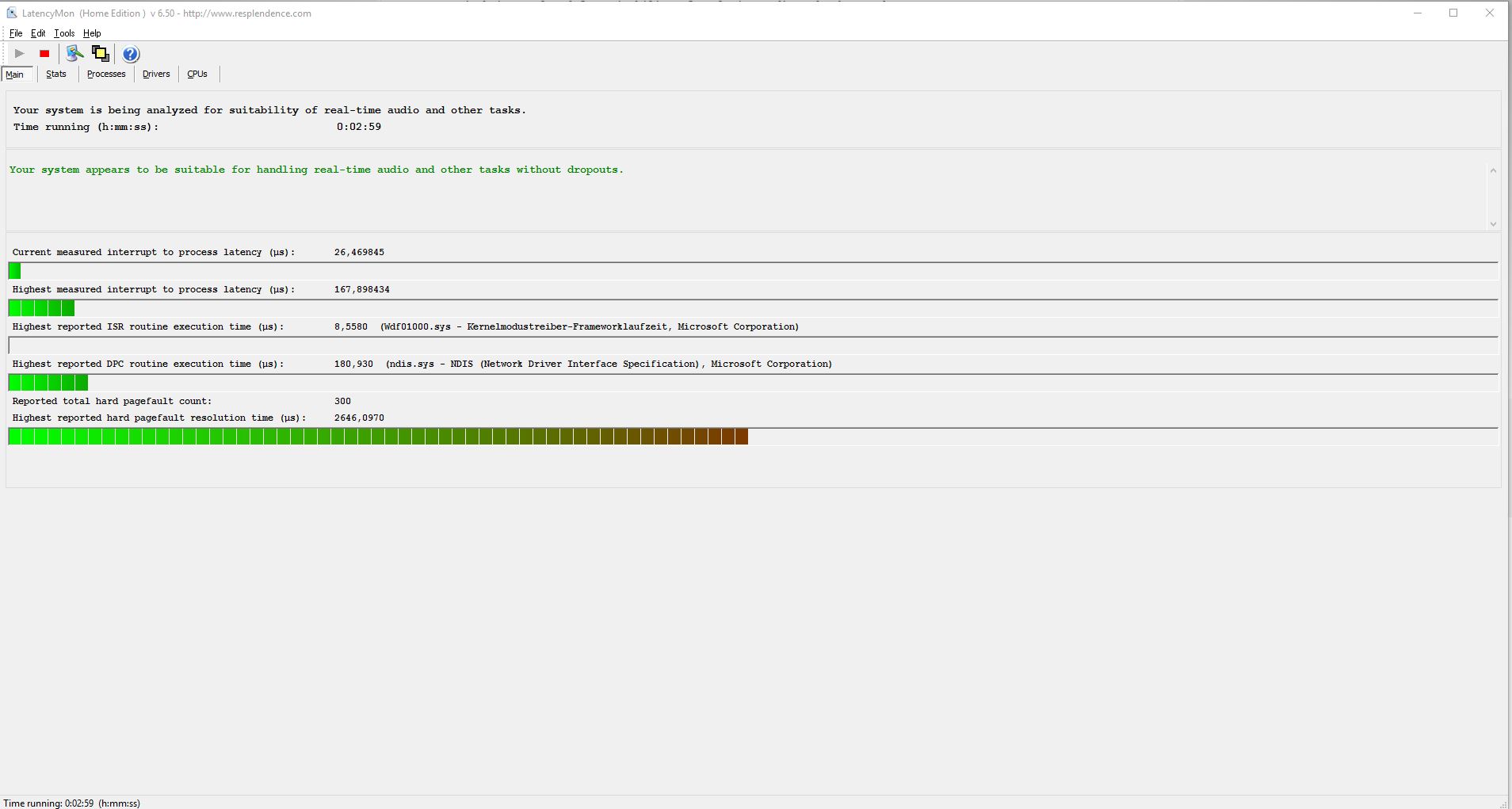

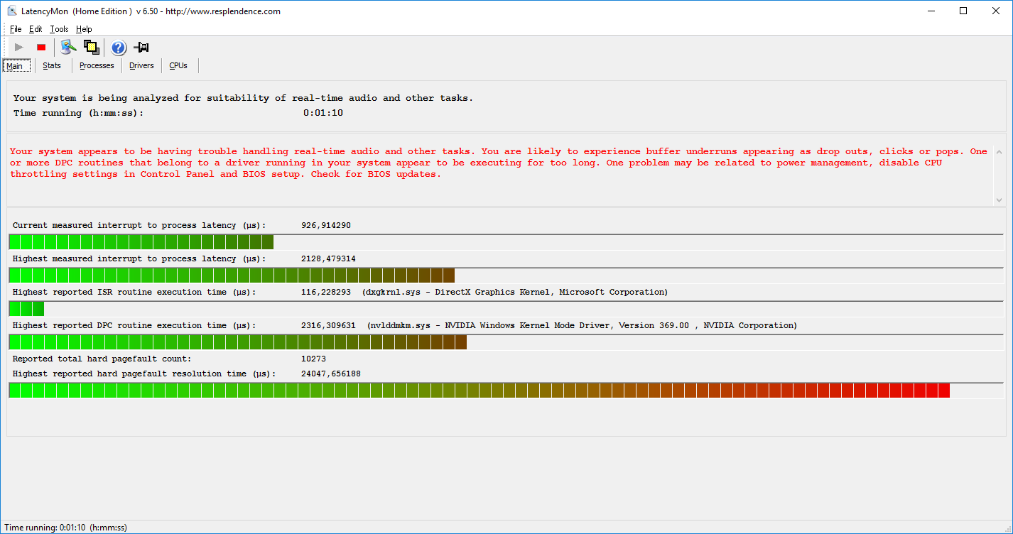

Danke für den Latency Tester!! AIDA64 Extreme hat bei mir für Spikes gesorgt. Habe das Tool nun ausund alles im grünen Bereich. Hatte immer mini Aussetzer im VR. Vieeeeeeelen Dank.

Nach dem Aufspielen von 368.95 sieht LatencyMon recht positiv aus:
Bis auf ganz unten der Wert ist extrem hoch noch: "Hightest reportet Hard pagefault resolution time". Auf dem Bild in https://www.computerbase.de/forum/t...enz-sehr-schwer.1593855/page-36#post-19069650 ist diese niedriger, jedoch war diese auch mit dem alten Treiber nach einer Weile oder ein paar Test Starts schnell so hoch. Also verschlechtert hat sie sich nicht. Verbesser aber auch nicht.
Wobei wenn man eine Test Firestrike parallel zu LatencyMon laufen lässt es sich wieder verschlechtert(also danach kann man ja in LatencyMon zurücktabben, nach dem Test in PCMark):
Nicht ganz so schlecht, wie ohne den neuen Treiber. Dort war der PC ganz schlecht eingestuft - selbst ohne Firestrike-Test im Hintergrund.

Bei mir sieht es so aus, wobei ich derzeit keine Grafikkarte im System habe. Der Ausschlag unten kam durch dass Öffnen vom Snipping-Tool

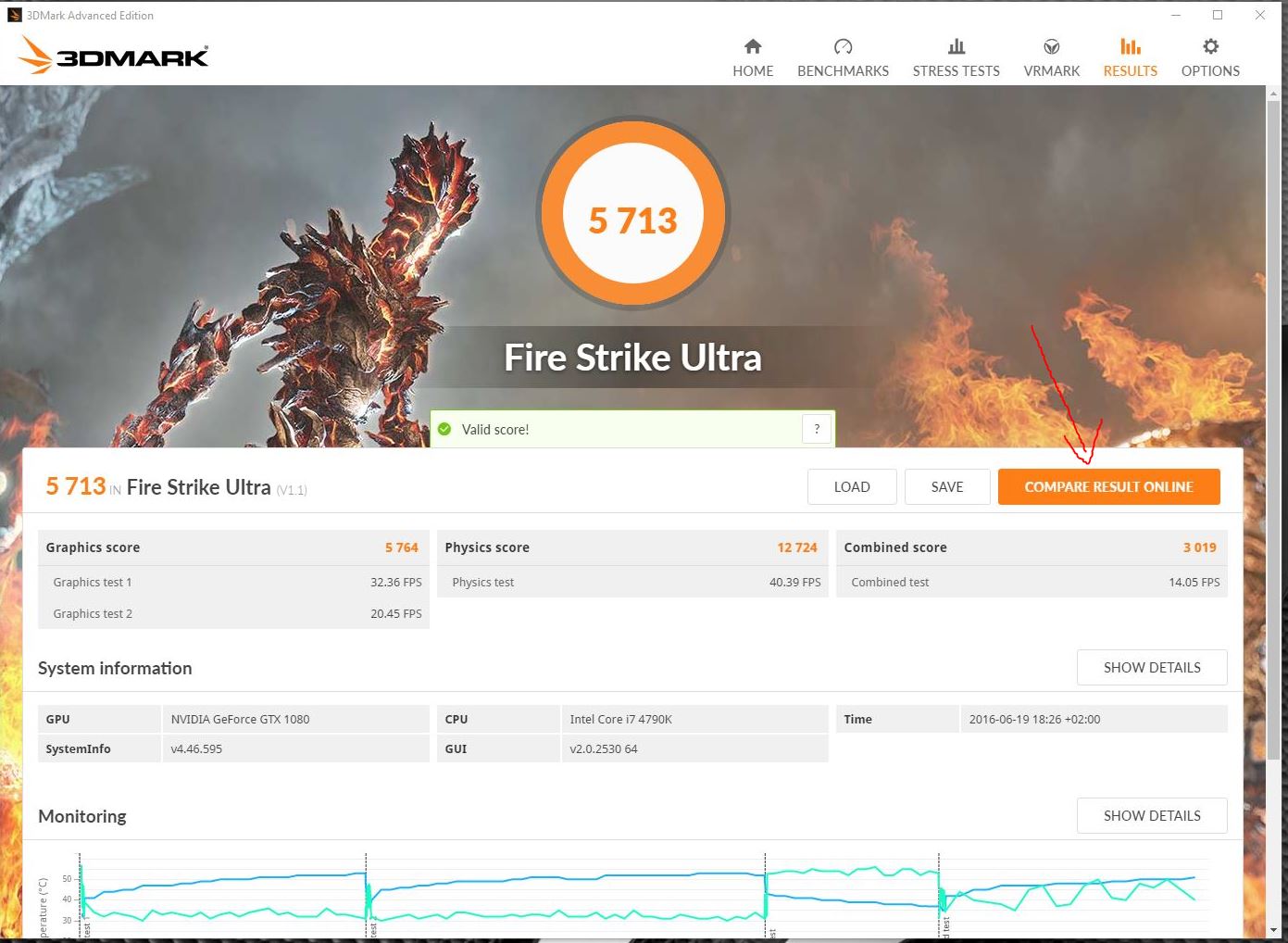

Wenn du deine Karte + Prozessor direkt vergleichen möchtest, dann musst du auf "Compare Results" clicken (siehe Anhang).
