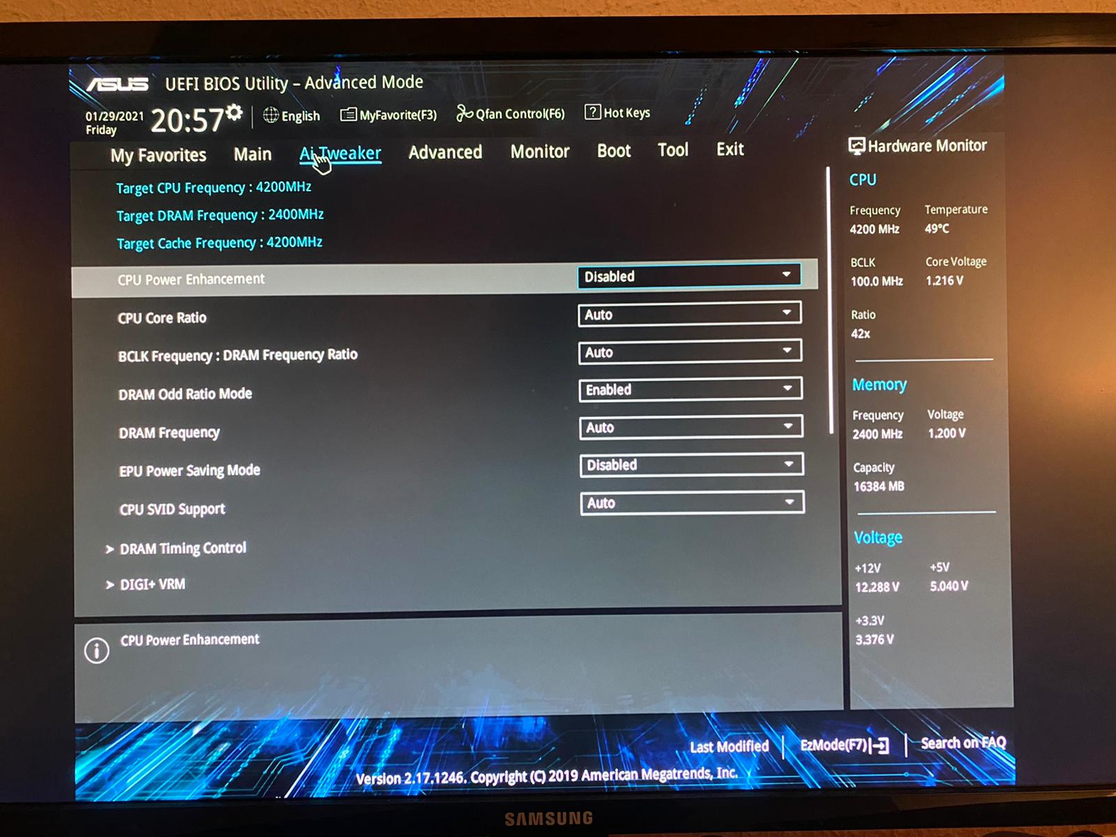

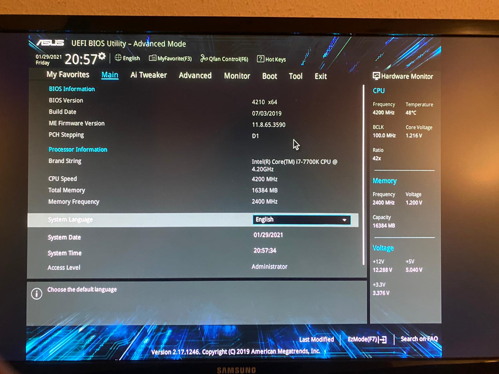

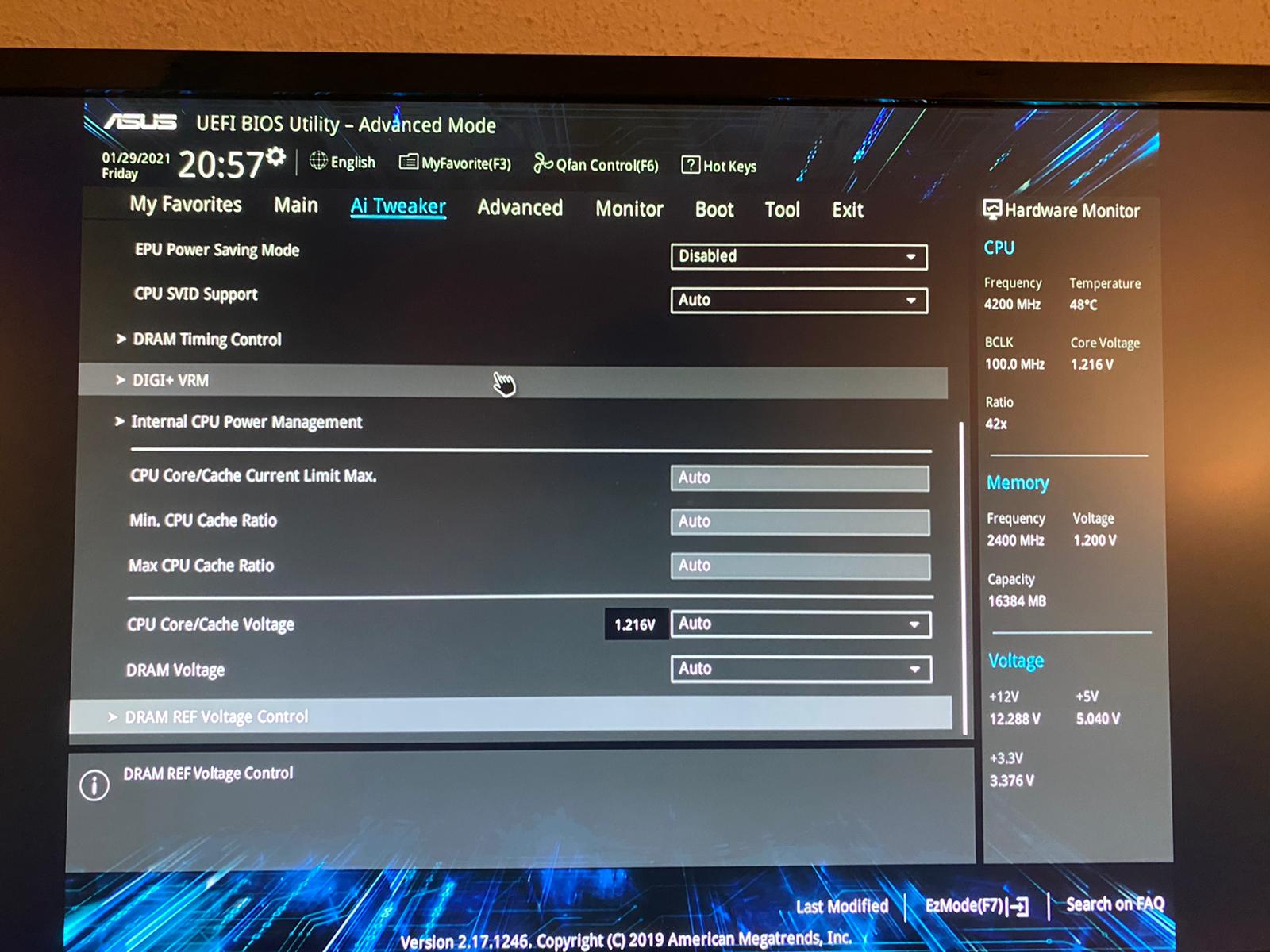

Laut BIOS hast Du 16 GB DDR4 2400 MHz verbaut.
Also alles in Ordnung.
Die Menge an RAM reicht und die Frequenz war halt damals Standard.

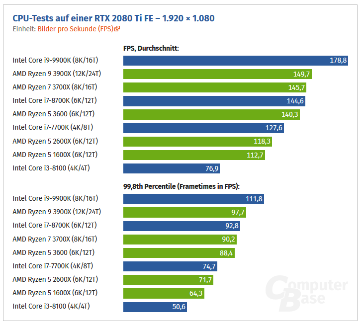

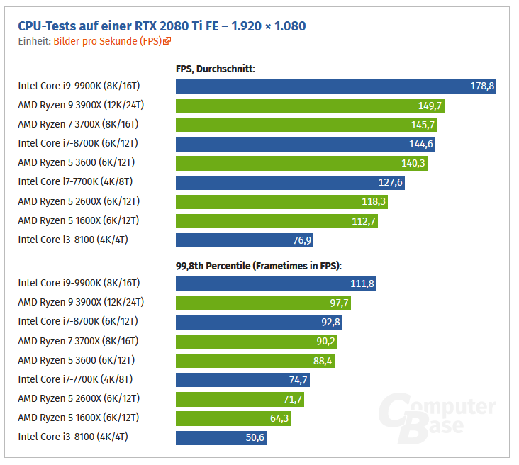

Gemäß Benchmark ist ein i7 7700k schnell genug. Natürlich ist die 2080ti deutlich schneller, als deine 1080.
Die 16GB mit 2400er Taktung sind für das Mainboard ok. Mit diesem einfachen Chipsatz ist eine Übertaktung des Rams nicht wirklich möglich.

Wenn die Grafikkarte nicht bei 100% ist, spricht das für gewöhnlich dafür, dass der Prozessor limitiert. Das liegt dann ggf. am nicht ganz so flotten Ram; oder an falschen Settings.
Laut Benchmark leistet ein i7 7700k eigentlich genug. Womöglich wurde er mit DDR4-3200 CL14 gemessen.
