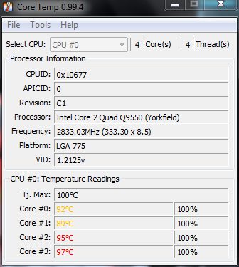

So die CPU Core 2 Quad Q9550 hat einen IDLE Wert von 50-60 Grad, bei Auslastung geht die bis 98 Grad teilweise, aber dort kann ich den Test auch 20 Minuten laufen lassen ohne dass sich der Rechner neustartet. Mit einem Boxed Kühler, der bei der CPU mitgeliefert wurde.

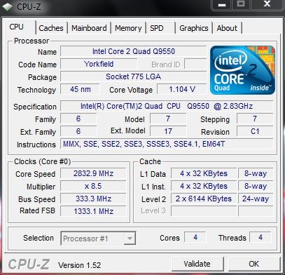

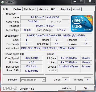

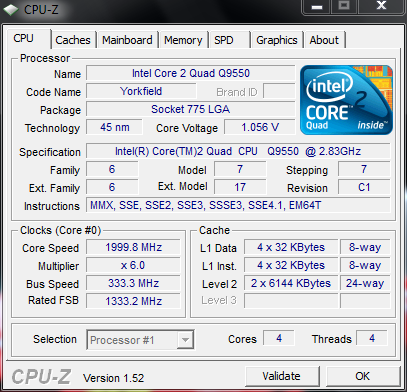

Meine CPU läuft im Idle auf 35-38°C, da sind deine Temps schonmal zu hoch. Nimm mal CPU-Z und lies die Spannung aus, iwas stimmt da nicht!

Okay habe erstmal für die CPU Gemacht, GPU kommt gleich ;)
Edit: Mit den Temps war immer schon so, Dummerweise dachte ich, die sind Normal :( (hab das ganze Zeug fast 1 Jahr jetzt)

Hast du den Rechner selbst zusammen geschraubt? Irgendwas stinkt da gewaltig!
Bei der Spannung dürfte die CPU nicht so warm werden, selbst mit Boxed-Kühler nicht! Sitzt da auch alles richtig?

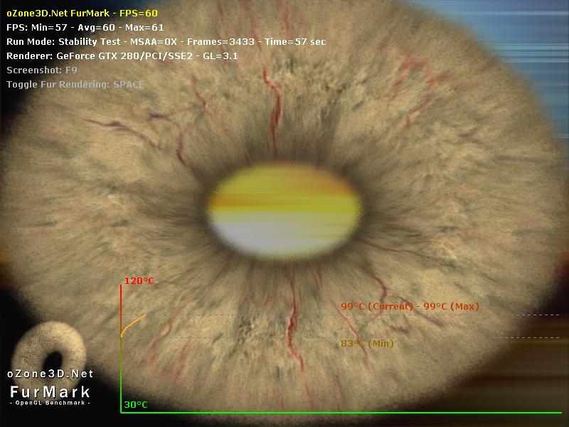

Edit: Mal ein Bild hochgeladen, hab ich aber dann abgebrochen. Die Tage hab ich das gleiche mit 16x MSAA gemacht hat sich der PC nach 20 Sekunden von alleine Neugestartet :(

Jedoch was mir Sorgen macht ist deine 280. Normal dürfte die nicht abstürzen, auch wenn sie zu warm wird. Eigentlich müsste die sich drosseln. Wir könnten mal probieren, die Spannung über Software zu senken und uns dann mal die Temps anschauen, vllt bringts ja was.
EDIT: Der CPU dürfe die hohe Temp bis Dienstag nichts mehr machen, solange du Prime oder sonstiges nicht durchlaufen lässt.
Zu hohe Temp schadet der CPU auch, aber nicht so sehr wie die Spannung, und die ist bei dir normal!
EDIT2: Evtl hat deine 280 nen Heatbug, weil das ist viel zu warm!

Ist ja alles schön und gut, aber die Karte ist trotzdem noch viel zu warm. So wie du gesagt hast besitzt du deine Karte seit nem Jahr, d.h. ich denke, dass sie nen Heatbug hat.
Jetzt ist halt die Frage, ob du dein Originalbios gesichert hast oder nicht, denn mit dem geflashten hast du keine Garantieansprüche. Deshalb hab ich ja gesagt, dass du es erst per Software probieren solltest.
Alternativ kannst du den Heatbug auch selbst beheben, aber nur, wenn du dir das auch zutraust!

Da meine Temps wirklich nicht Normal sind, hab ich schon längst einen RMA Auftrag gestartet ;)
