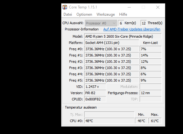

Ich habe ein AMD Ryzen 5 2600, ein MSI b450 pro vhd plus, 16 gb gskill aeris ram, ein be quiet pure power 11 400 W Netzeil, eine rx580 sapphire nitro + special edition von sapphire mit 8gb und ein Q300L Gehäuse von Coolermaster. Meine Temperaturen bei ca. 10% last sind zwischen 47° und 61° wie mir mein Proramm Core Temp anzeigt. Die Lüftereinstellung von den Lüftern im Gehäuse (2 140mm be quiet pure wings 2 und ein Standartgehäuselüfter) sind unverändert. Meine GPU Temperatur liegt bei 40°C.

Zu heiß ist da schonmal nichts.

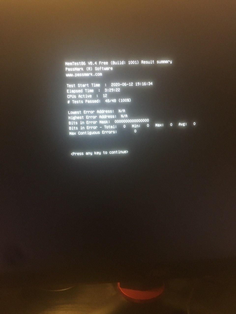

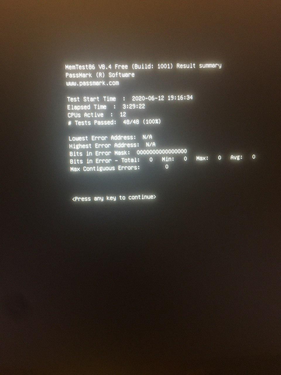

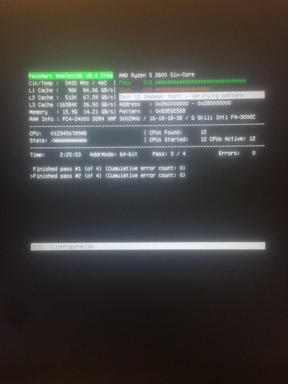

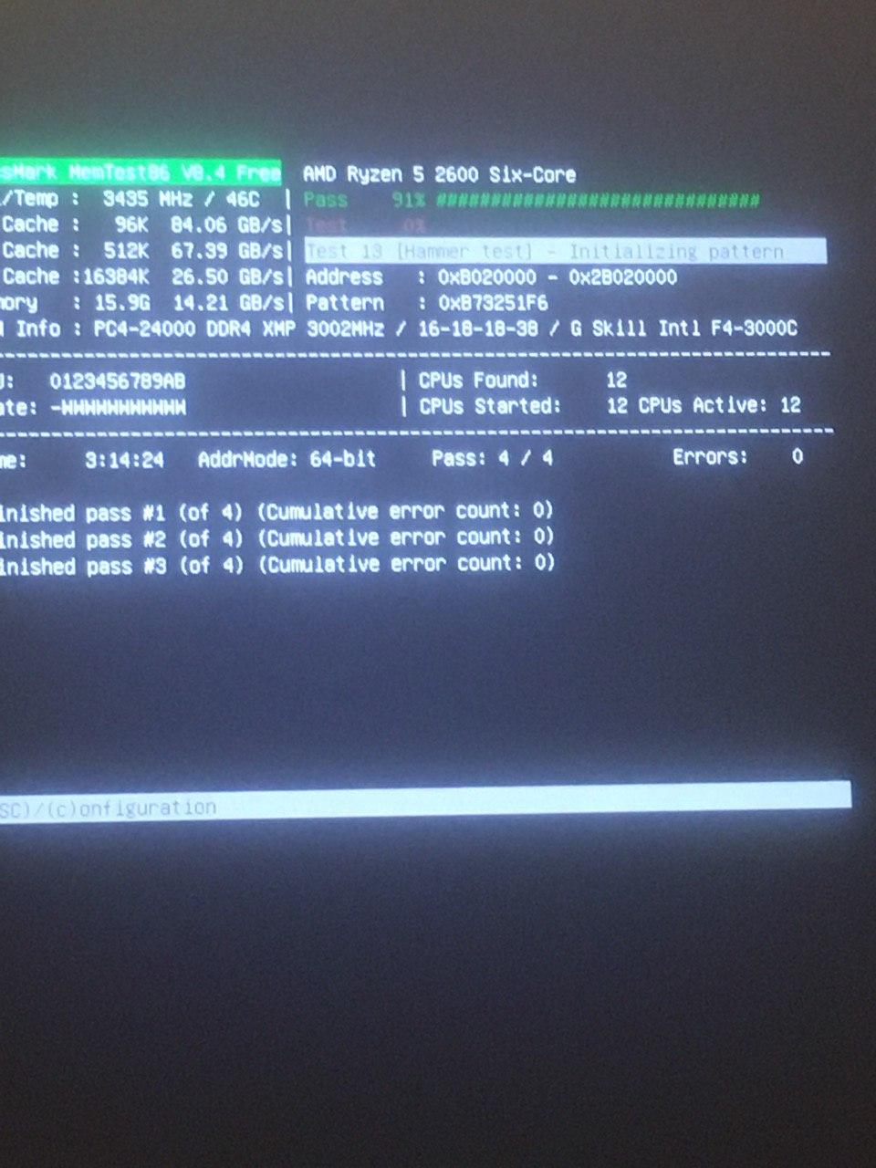

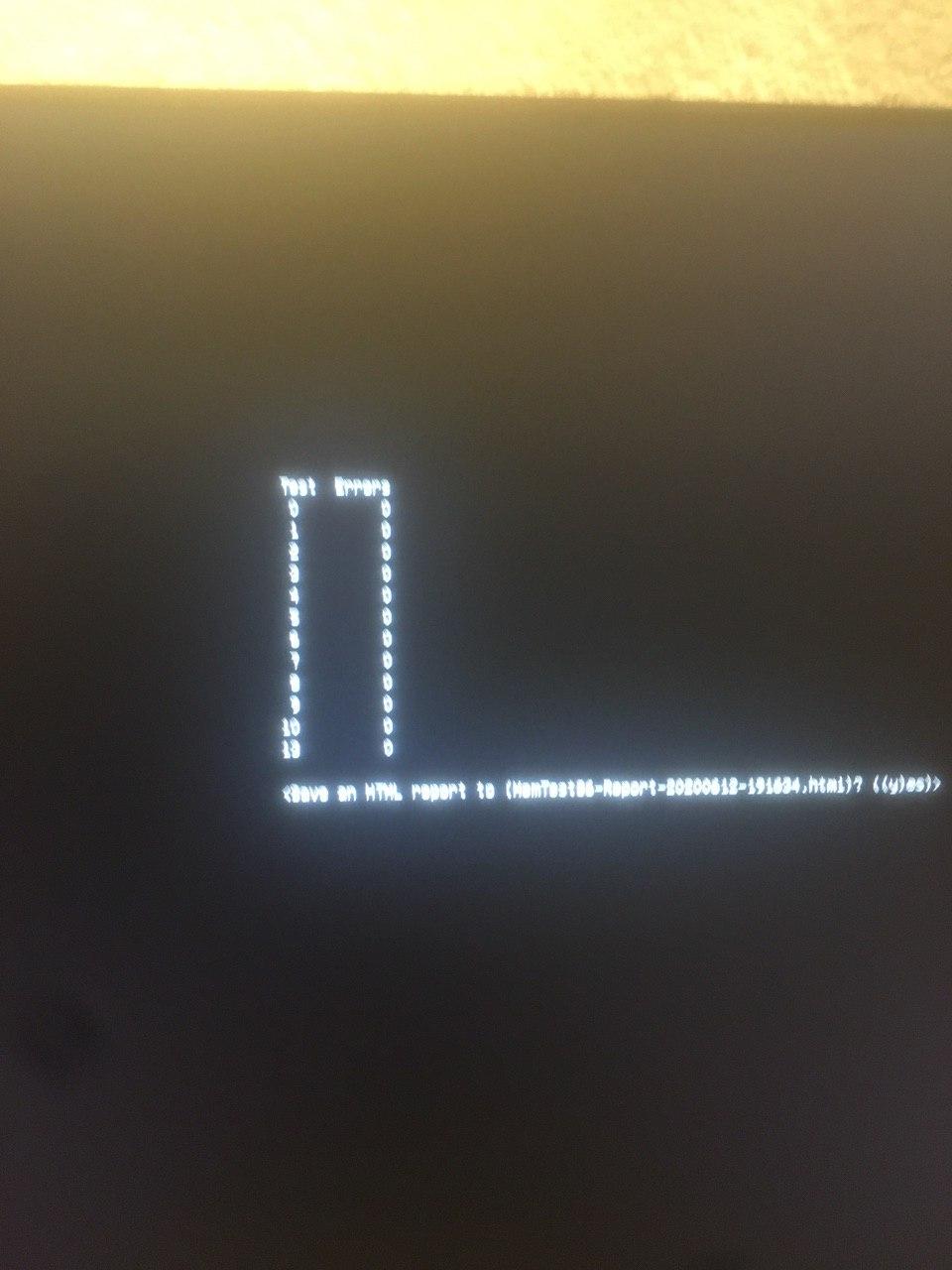

Leider ist die Qualität meiner Kamera sehr schlecht aber ich hab nichts auffälliges entdecken könnnen. Keine Erorrs nichts

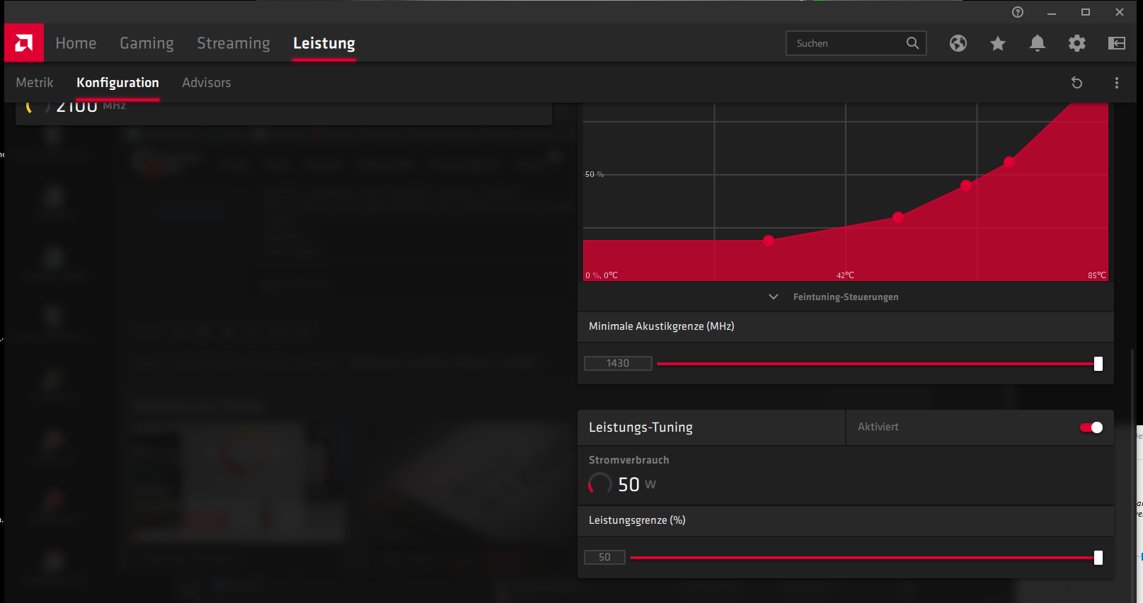

Das ist schon mal ein gutes Zeichen. Jetzt grenzen wir es mal weiter ein. Wie schaut es mit GPU OC aus? Oder UV mods?
nichts dabei nur ein bisschen "Leistungs Tuning" im AMD treiber
