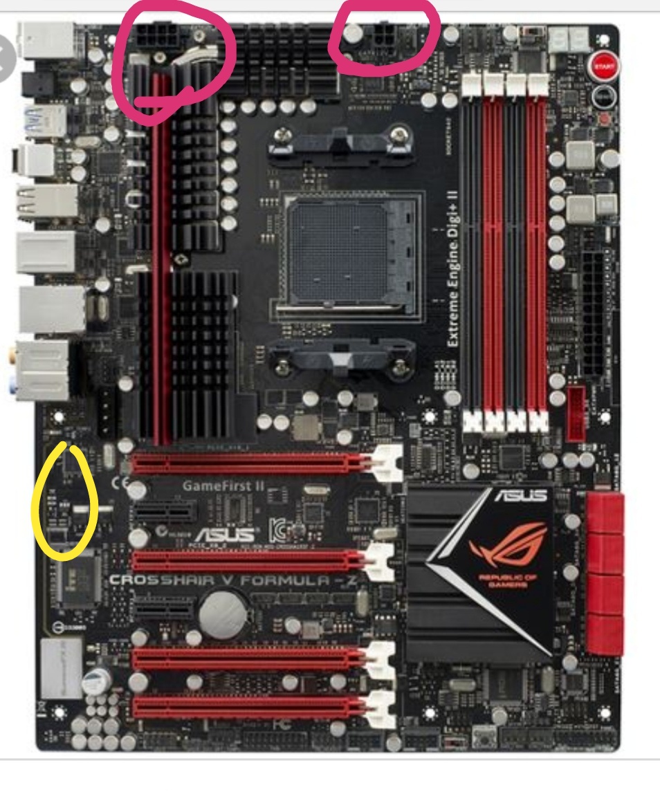

Netzteil auch richtig angeschlossen?
1 x 24-pol. EATX-Netzanschluss
1 x 8-pol. EATX 12V-Netzanschluss
1 x 4-pol. EATX 12V-Netzanschluss

Zitat: Vergessen Sie nicht, den 4-pol./8-pol. EATX +12 V Stromstecker anzuschließen.
Dein Netzteil hat glaube ich nicht so viele Anschlüsse

Ich habe die CPU Molex Stecker nur in den 1x8pol eatx 12v gesteckt nicht in beide. Ich glaube das könnte der Fehler sein
Ich werde es probieren nur leider hat mein Netzteil nicht genug Stecker.
Alles was du maximal benötigst ist ein 20 Pol ATX Stecker + 4 Pol Zusatz für die CPU. Damit sind die Mindestanforderungen erfüllt. Wenn du ein Netzteil mit 24 Pol ATX und 8 Pol Zusatz Stecker verwendest musst du nix anderes mehr anstecken. Das reicht für jedes normale System mehr als aus.

Der zusätzliche 4-pol. Anschluss wird nur zum Übertakten benötigt.

Nur damit ich das richtig verstehe ich muss die CPU nicht mit dem 4er ATX und dem 8er ATX versorgen sondern nur einer reicht ?
Gerade eben ist der Stecker mit den 8 Pins gefüllt

Im Handbuch steht 8-polig oder ein 4-polig in 8-polig-Buchse oder 4-pol in 4-pol-Buchse.
Handbuch deutsch
Seite 2-8
8-polig und 4-polig wird nur für Extrem-Übertakten benötigt.
