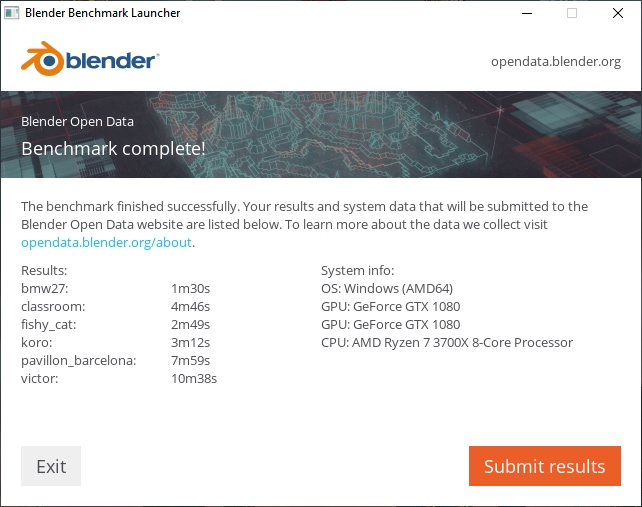

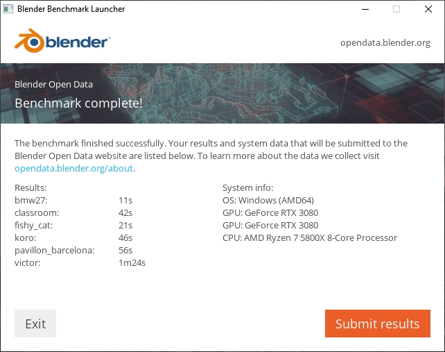

So, wie im 5000er Ryzen CPU Thread zugesagt, auch hier falls es jemanden interessiert.
Benches meiner 1080 in CUDA und OptiX aus dem Blender Benchmark, sowie meine neue 3080 mit Stock PT (320W) und 80% PT (~270W)
Zuerst die 1080:
CUDA:
OptiX:
Und die 3080 Stock:
CUDA:
OptiX:
Und mit 80% PT:
CUDA:
OptiX:
Der Performanceunterschied ist minimal und das bei knapp 50W weniger Verbrauch. Von Temperaturen und den nicht hörbaren GPU Lüftern ganz abgesehen

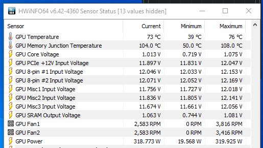

VelleX schrieb:
Da ist es kein Wunder wenn die Lüfter so aufheulen wenn die Speicher Temperatur so hoch ist.
Es handelt sich um die Referenzkarte aus der Signatur? Hat Igor auch schon als Ranzkarte geoutet! Da hilft WL-Pad zwischen Speicherrückseite und Backplate zu verbauen.
Das erinnert mich aber an den Defekt meiner Gainward 2080GLH, die bei ~73°C GPU die Lüfter auf 3500 1/min gestellt hat. Nur hat die anscheinend keinen per HW-Info auslesbaren Sensor am Speicher, zumindest die 2080S hat da keinen.
Reaktionen: Asghan
Das geht auch erst seit der neuesten HWInfo version.
Der GDDR6X soll halt echt heiß werden. Hab das Video von Igor schon gesehen. Ist halt nervig wenn eben GPU Temperatur ok ist, und Lüfter nur wegen Speicher so hochdrehen.
Ich würde da ein Pad verbauen. Referenz gegen ein vernünftig Speicher-gekühltes Partnerdesign zu tauschen ist wohl eher nicht drin bei der Nichtverfügbarkeit von Karten.
