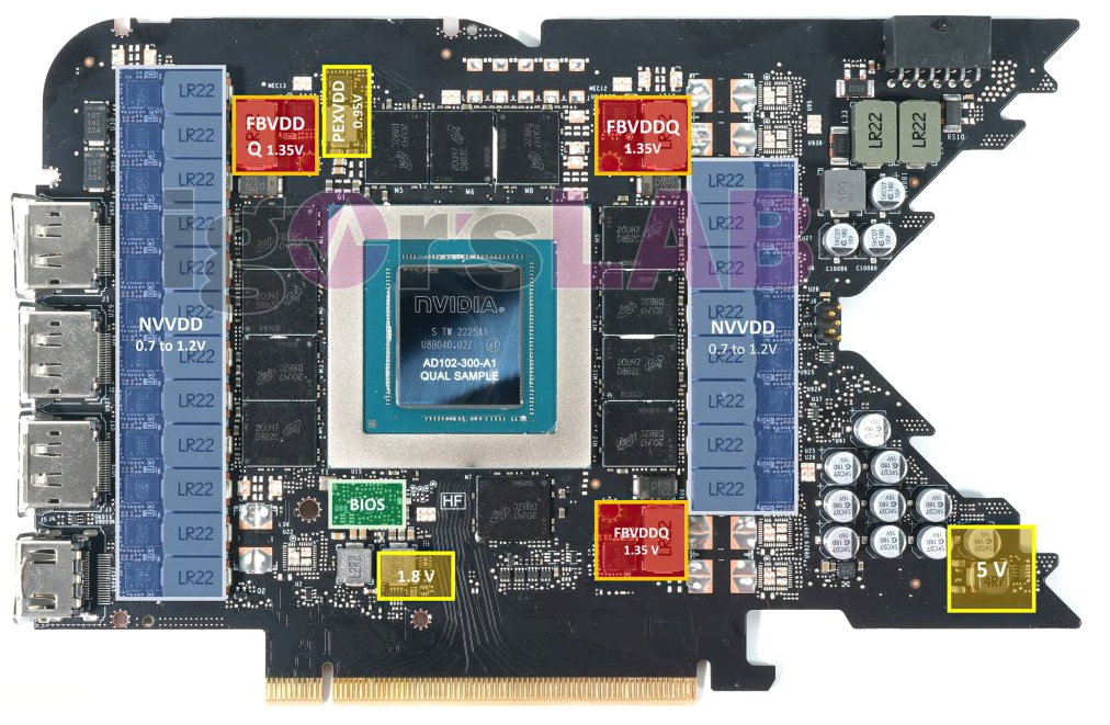

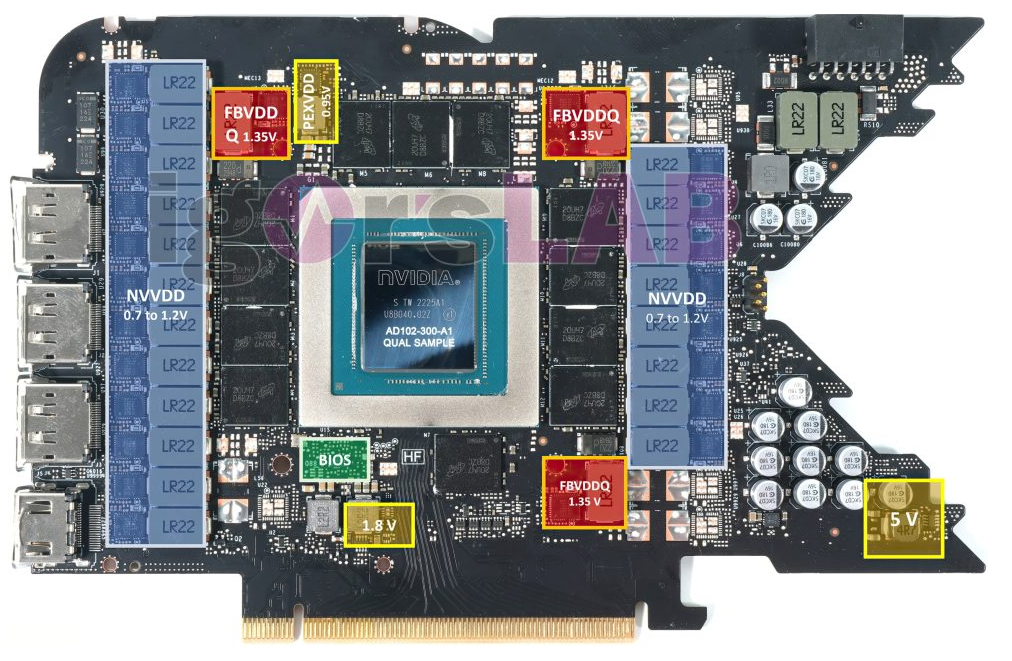

Alle aktuellen (NVidia) GPUs haben ein extrem kleines Board, das Kunststück hier ist eine ausreichende Kühlung zu gewährleisten.
Hier am Beispiel RTX4090
https://www.igorslab.de/nvidia-gefo...strotzende-monolith-der-aus-der-kaelte-kam/3/
"Aufgeblasen" ist daran nichts, mit den großen Kühlern kann man schlichtweg eine leise Kühlung gewährleisten und die meisten haben auch mehr als genug Platz dafür im Gehäuse. ATX (Full Size) ist mit weitem Abstand noch immer das meist verkaufte Mainboardformat, da braucht man keine Mini-GPU mit lauten Lüfterquirlen für.

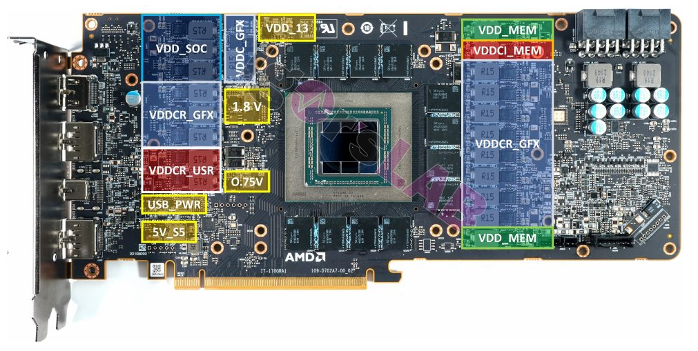

Nur zum Vergleich, die "Platzverschwendung" bei AMDs Topmodellen, was letztlich eine effektivere/leisere Kühlung verhindert.
https://www.igorslab.de/amd-radeon-...chritt-nach-vorn-und-ein-kleiner-zur-seite/3/
Ja eine 4090 hat natürlich extremen Platzberbrauch für die Stromversorgung.

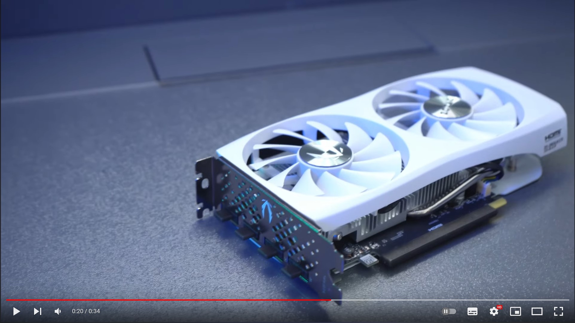

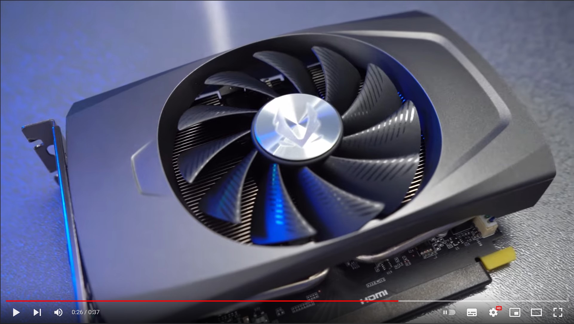

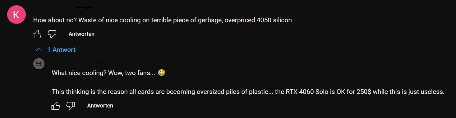

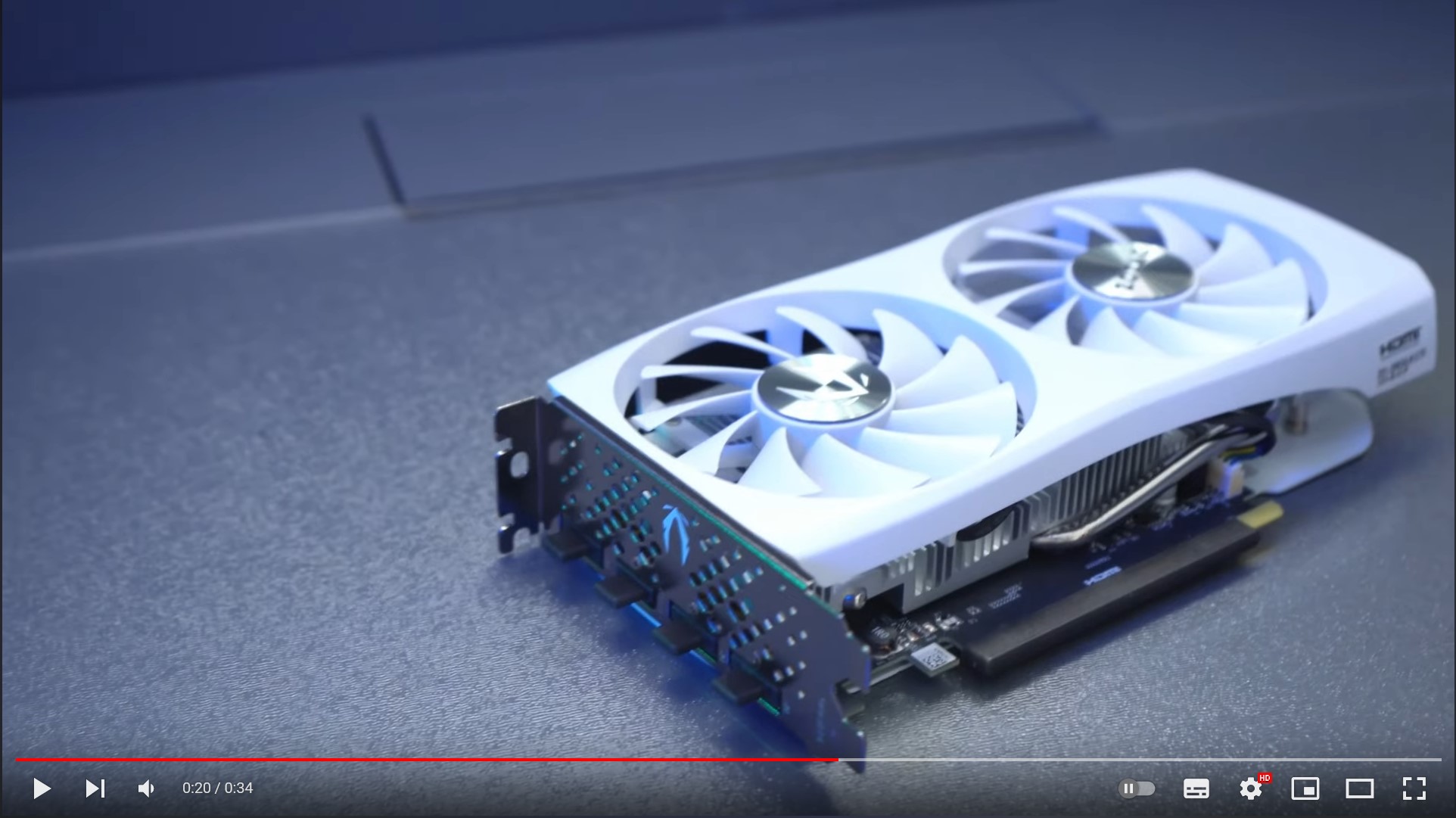

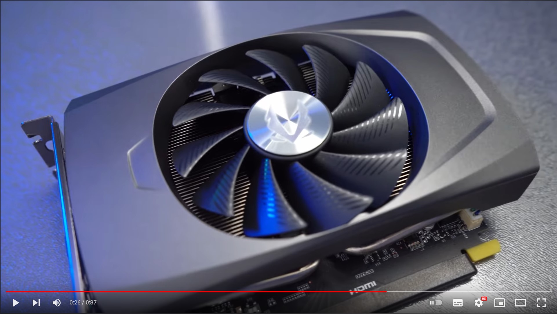

Zotac hat zwei RTX 4060 (schaut euch doch bitte mal die Kühler an):
4060 Solo (momentan die teurere!) und 4060 Twin Edge
Einmal vernüftig für die zahlungskräftige Nische und einmal kostenoptimiert für den breiten Markt, der dann auch noch denkt "nice cooling" :
Noch "mehr" Karte fürs Geld von KFA2... "Aufgeblasen", weil eben nichts als Luft und Plastik.

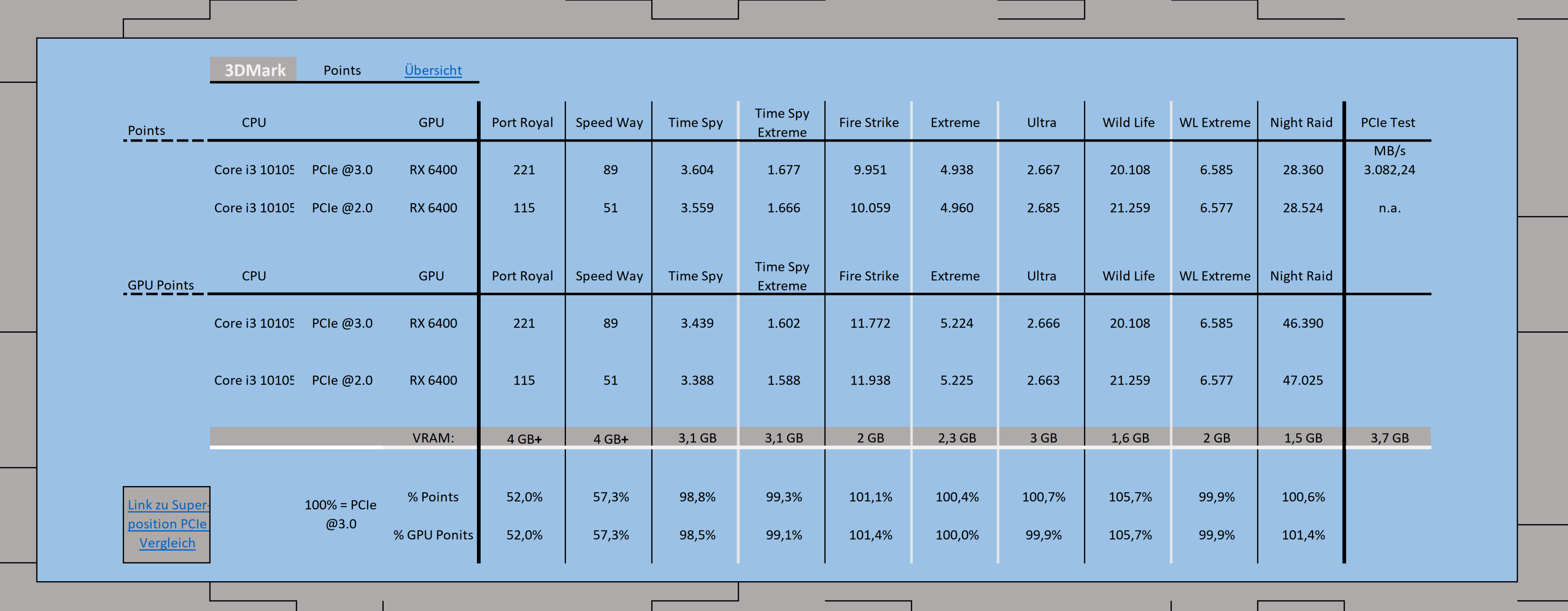

MaverickM schrieb:
Wozu? Gibt ja Tests dazu.
Die zeigen, das es nicht "knallhart" oder total sinnlos ist, die mit PCIe 3.0 zu betreiben, wie hier angemerkt wurde.
Aber hey, die Tests zeigen es ja🤔

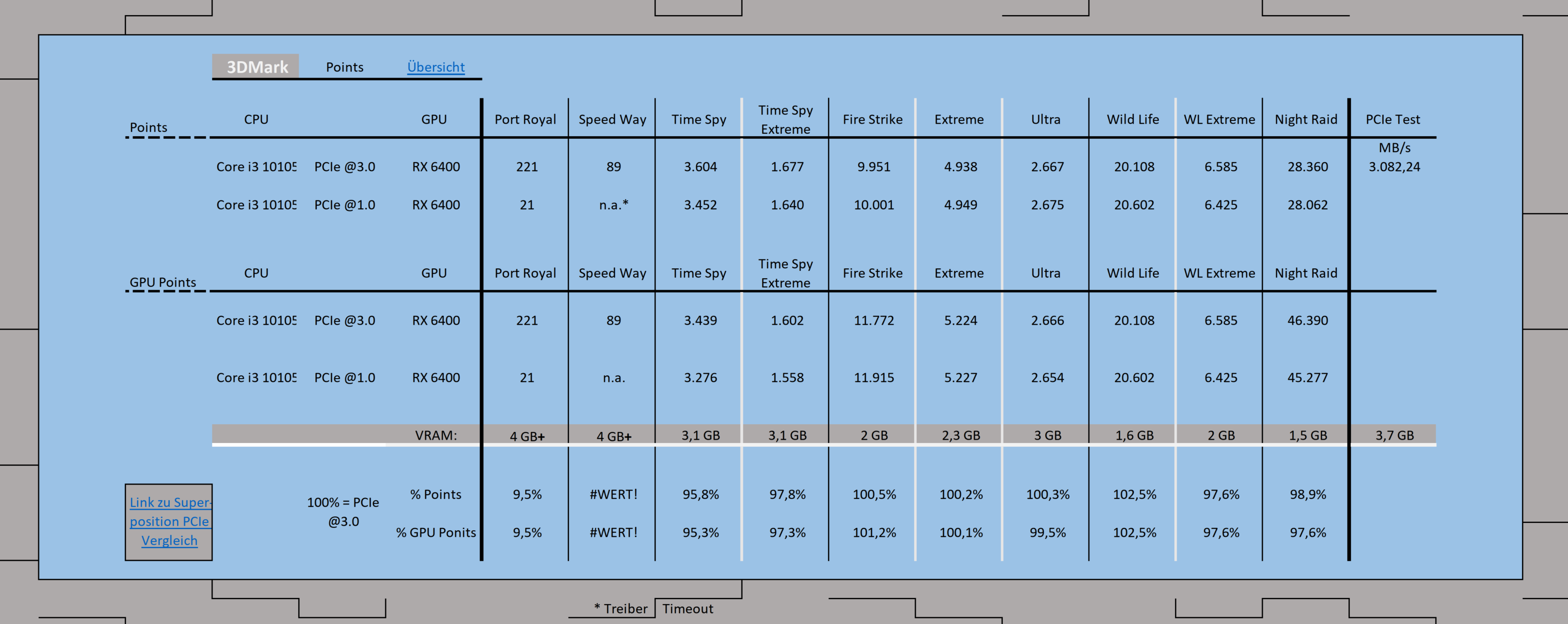

PCIe 3.0 zu 2.0:
Port Royal und Speedway kann man getrost ignorieren. Denn von sehr schlecht auf sehr schlecht+ macht es auch keinen Unterschied mehr.

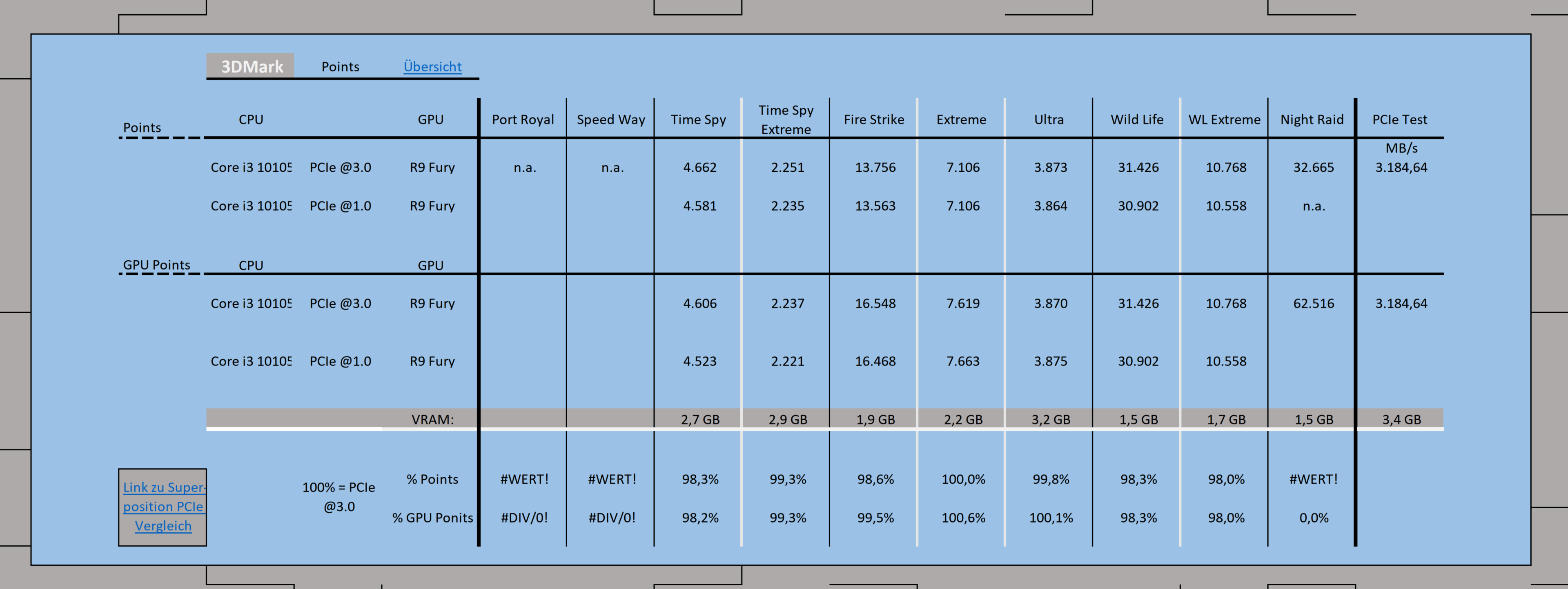

Beide PCIe 3.0 zu 1.0:
Radeon RX 6400 4 GB
Radeon R9 Fury 4 GB HBM
Es ist aber schon komisch, wenn die Karte raus kommt gibt's von allen möglichen Testern Minuspunkte für die Anbindung und in so einem Alltags-Thread ist's dann wieder okay?
Ich hantiere viel mit diesem günstig Office + GPU nachrüsten PCs für die Verwandtschaft. Wenn das alles immer so einfach wäre wie es gerne im (eigenen) Einzelfall dargestellt wird, ist es aber nicht. Und was dann hier vergessen wird, das sieht vielleicht jetzt noch gut aus, aber was ist in 3 oder 5 Jahren. Für den jetzt Zustand zählt der Preis und wenn manche finden, dass sie persönlich damit leben können Regler zu schieben für eine Karte, die 350€ oder mehr kostet (LP Aufschlag ist immer entsprechend hoch), ok. Das macht dann für die o.g. PCs aber wenig Sinn.
