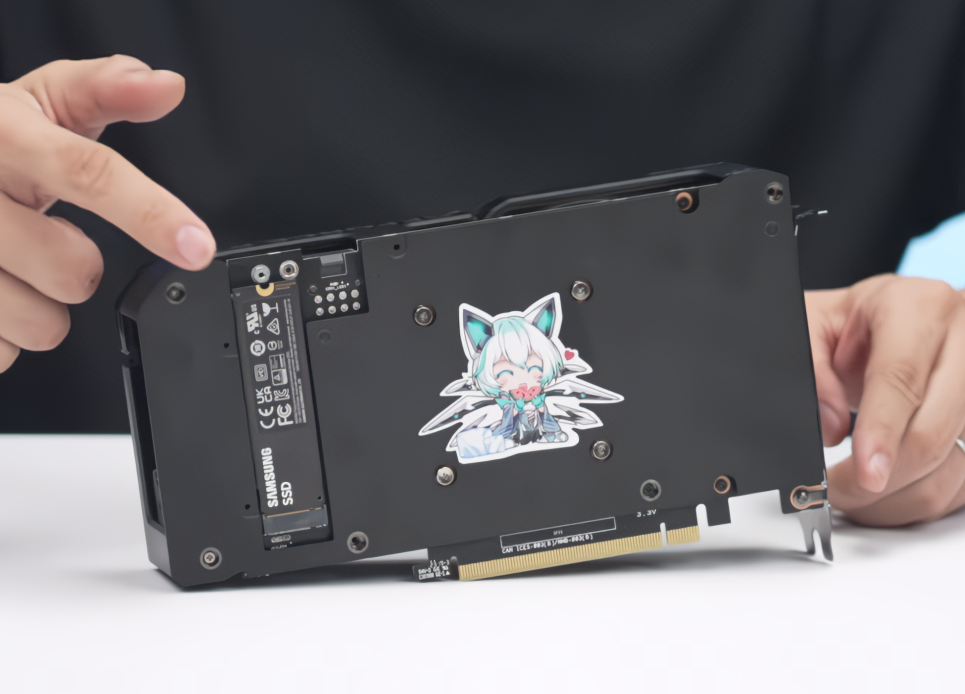

4 Slots auf einem neuen Mainboard neben der Grafikkarte für Videospeicher
Würd ich dir sofort Recht geben, wenn der Grafikspeicher noch wie vor 15 Jahren mit GDDR4 1Ghz laufen würde. Bei den heutigen Grafik-Ram Chips spielt jeder Millimeter Nähe zur GPU eine Rolle bei der Störsicherheit und der Latenz.
Man bräuchte einen Schutzmantel gegen EM Interferrenz und Mainboard-VRAM und GPU müssten sich auf eine gemeinsame Spannung bei booten einigen.
Erweiterbarer VRAM direkt auf der GPU wäre realistischer umsetzbar, z.b auf der Rückseite, so wie bei der RTX 4060Ti wo man eine M2 SSD drauf stöpseln kann.
Quelle
Simanova schrieb:
Ohne FPS Limit passiert beim Stromverbrauch nicht viel. Angenommen wir hätten ein ausreichend starken Ausgangspunkt, sagen wir Hogwarts Legacy mit 45 fps in 4k bei Raytracing. Dann wären das mit DLSS Q 70 FPS, mit FG 120FPS und mit MFG(4x) 220 FPS. Hätte man einen 165Hz Monitor und würde man auf 160 FPS begrenzen, dann spart man etwa 30% Steckdosensaft. (Vorausgesetzt Hogwarts Legacy bekommt MFG)
4 Slots Videospeicher und darauf die GPU mit Steckmodul oder darunter es geht alles solange man das Mainboard Patent was immer noch betrieben wird ignoriert und eine neues Patent erstellt.
Quelle
keine SSD auf die Grafikkarte sondern richtigen in dem Fall Nvidia Grafikspeicher bei der Asus Grafikkarte mit 3,8 Slots vielleicht machbar das man Videoram in 4 Slots in die Grafikkarte noch dazu stecken kann da kann Asus auch 6 Slots breit sein wenn es neue Mainboards geben würde die nicht an dem Patent von 1850 und Bill Gates 640 KB Ram reichen für jeden Menschen ein Leben lang gebunden wären,also ein neues Patent erstellen fürs Mainboard,Netzteil mindestens 2000 - 3000 Watt 80+ Platinium oder Titanium mit 95% Dauerbelastung,einen neuen Tower der wie ein Kühlschrank aussieht von länge breite und höhe mit Stützen wo Kugeln dran sind ca 30 cm hoch die man bei stillstand einrasten kann,damit die Lüfter am Boden auch genug kalte Luft bekommen,an der Seite auf beiden Seiten und hinten und oben zum raus pusten,im endeffekt eine Luft-Wasser Kühlung wo man gar nichts mehr hört und alles TOP gekühlt ist und man vorne Card Reader,USB Sticks und vor allem eine oder 2 Brenner rein setzen kann,die Festplatten alle auf den Boden damit die vorderen Lüfter direkt die CPU,den RAM,Videoram und Grafikkarte,bzw, Soundkarte ( die es nicht gibt mit richtigem Surround,da sollte man lieber Realtek on Board nehmen die haben richtigen Surround z.b. 5.1) und auf alle Fälle eine Netzwerkkarte und besonders wichtig eine Lüfterkarte für Luft und Wasser,denn das kann absolut kein Windows UEFI Bios nur Asus hat 3 vorne CPU und hinten andere 2 vorne CPU,alles andere wird theoretisch ohne Messung eingestellt also totaler Blödsinn.Ein neues BIOS ohne Microsoft Update flash wo man nichts von mitbekommt wäre ratsam vor allem für Linux.Hogwarts Legacy habe ich auch aber nie zu ende gespielt ist Geschmackssache.
