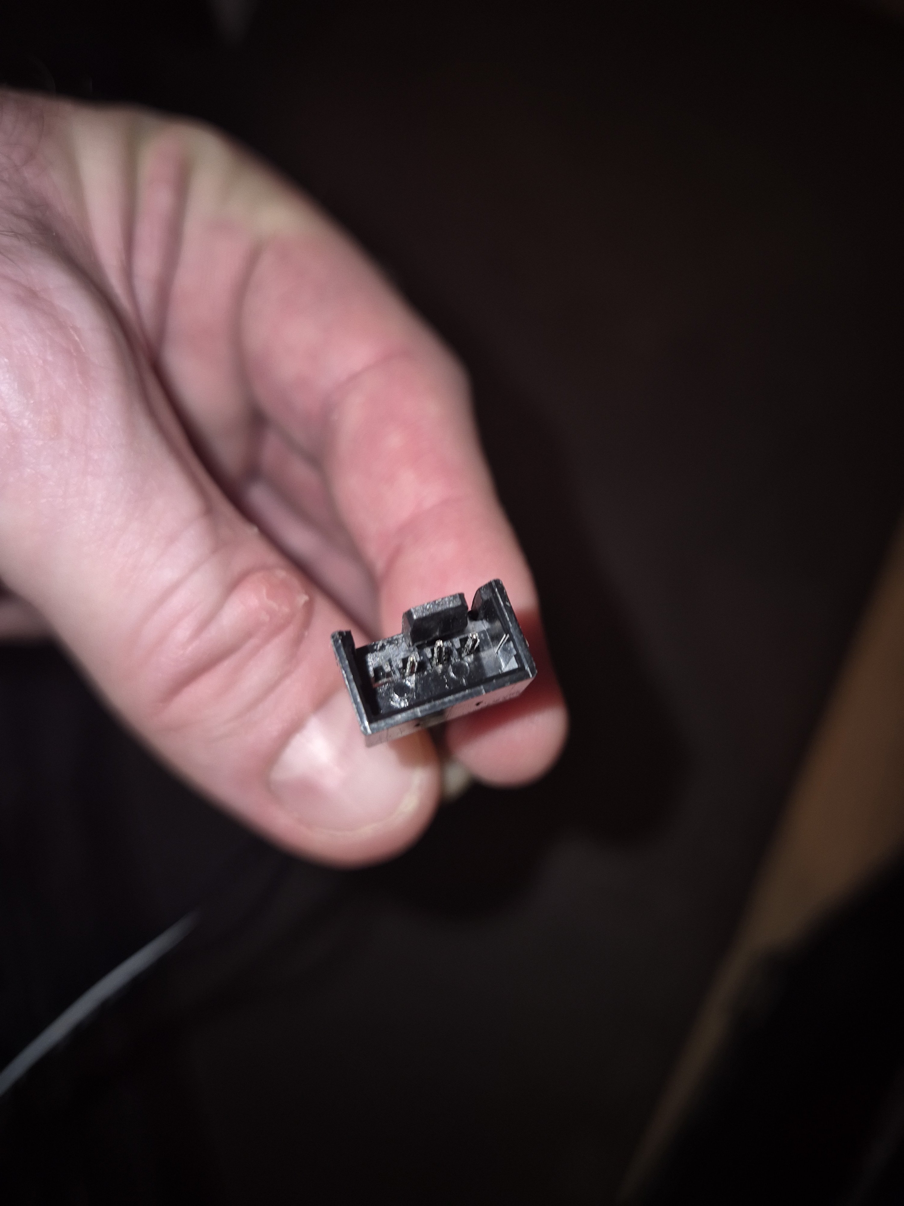

Gegenstück zu Kabel
- Ersteller Defragger
- Apr. 2008
- 13.356
Da kannst du einen 3 oder 4 Pin Lüfter anschließen.
Willst du das?
Willst du das?
BänQJoe
Cadet 1st Year
- März 2025
- 10
Wenn du nicht genau weißt wohin der gehört, solltest du das Kabelmanagement in deinem PC neu machen, damit du weißt wo was hingehört,
Einfach nur damit alles so ist wie es sein soll, braucht auch nicht hübsch zu werden, aber dann bist du auf der sicheren Seite.
Zumal du dann grade wenn du länger keinen PC mehr gebaut hast, auch sicher sein kannst das du nix falsch gemacht hast.
Es gibt mittlerweile auch Lüfter die eben neben dem Stecker noch so eine Buchse haben. Um das PWM Signal weiterzuleiten also um Lüfter in Reihe zu schalten.
Schimpft sich bei Arctic Cooling zB PST (PWM Sharing Tech)
