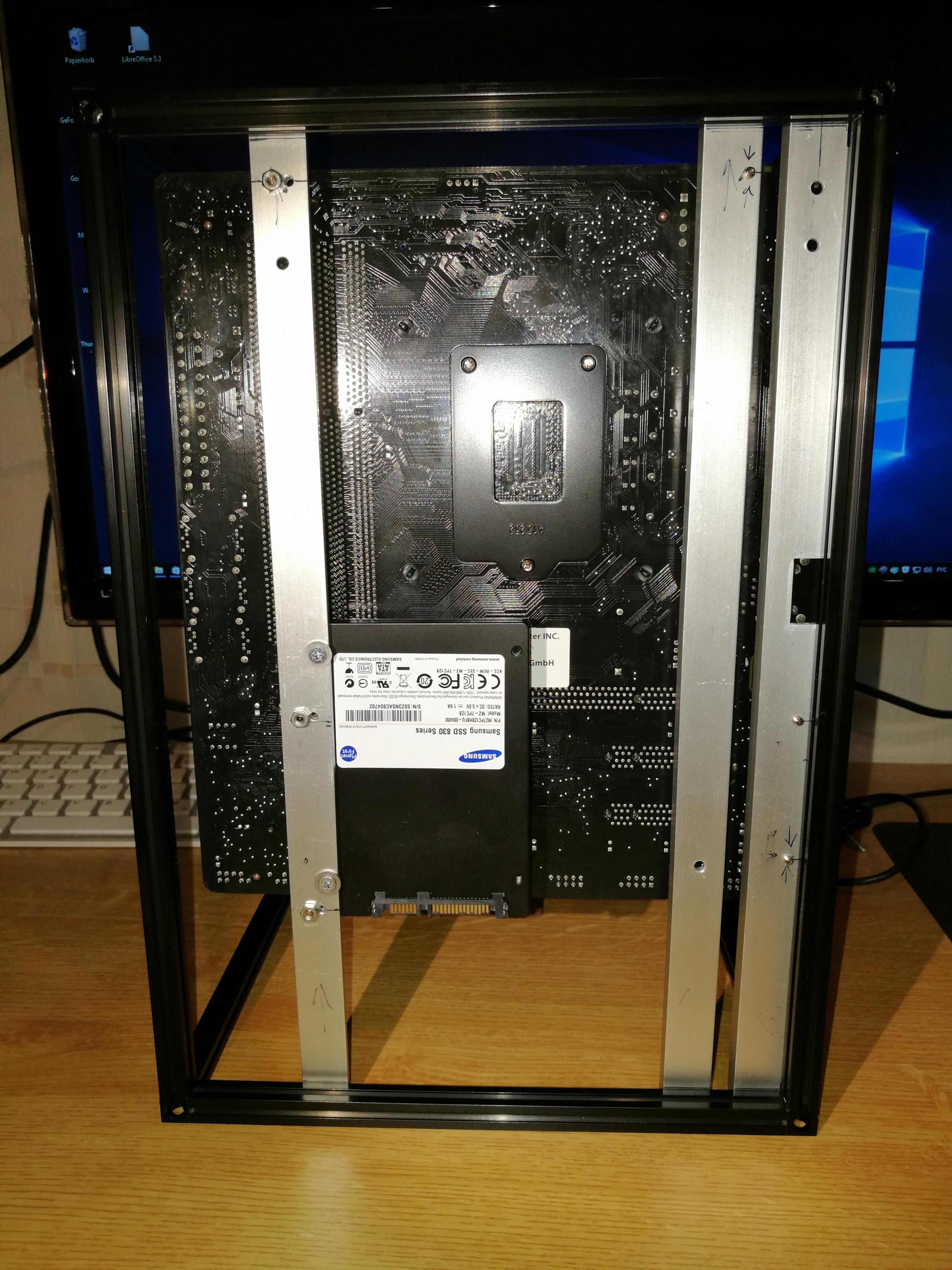

Du kannst auch z.B. mehrere Alu Flachstangen nehmen um Abstandhalter zu befestigen und die Stangen selbst dann mit guten Schrauben auf der Holzplatte montieren.
z.B. so eine aus dem Bauhaus https://www.bauhaus.info/metallprofile-kunststoffprofile/kantoflex-flachstange-/p/10520009
so ähnlich wie ich das gemacht habe als Idee:
Infos wie Lochabstände findest du in meinem Projekt: https://www.computerbase.de/forum/threads/mx3-ein-mini-matx-cube.1660924/
