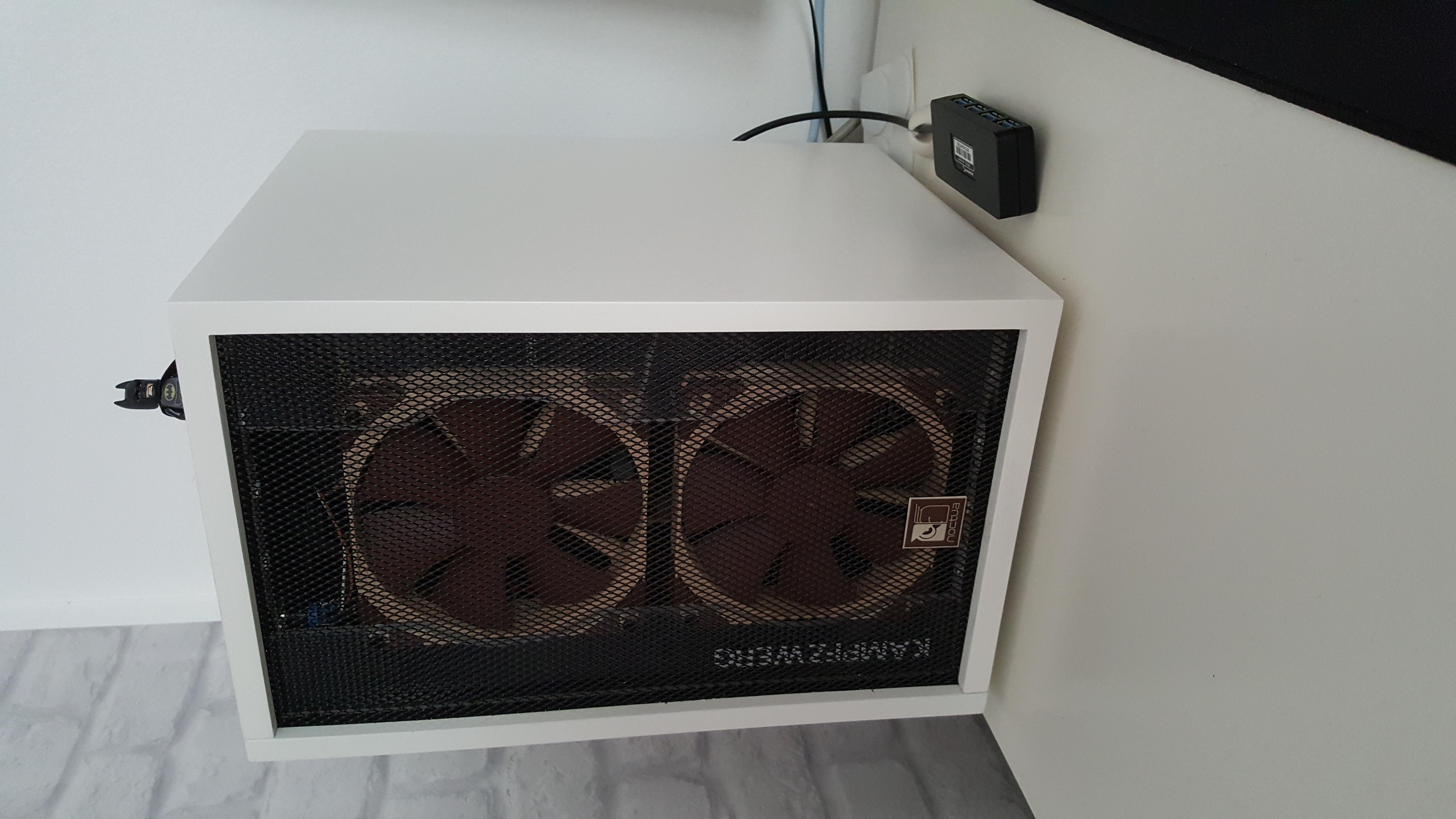

Mein Kampfzwerg Eigenbau noch nicht fertig: Mini-ITX Biostar mit Ryzen Cpu und Nvidia Grafikkarte
Klein Fein Alles Passt Rein

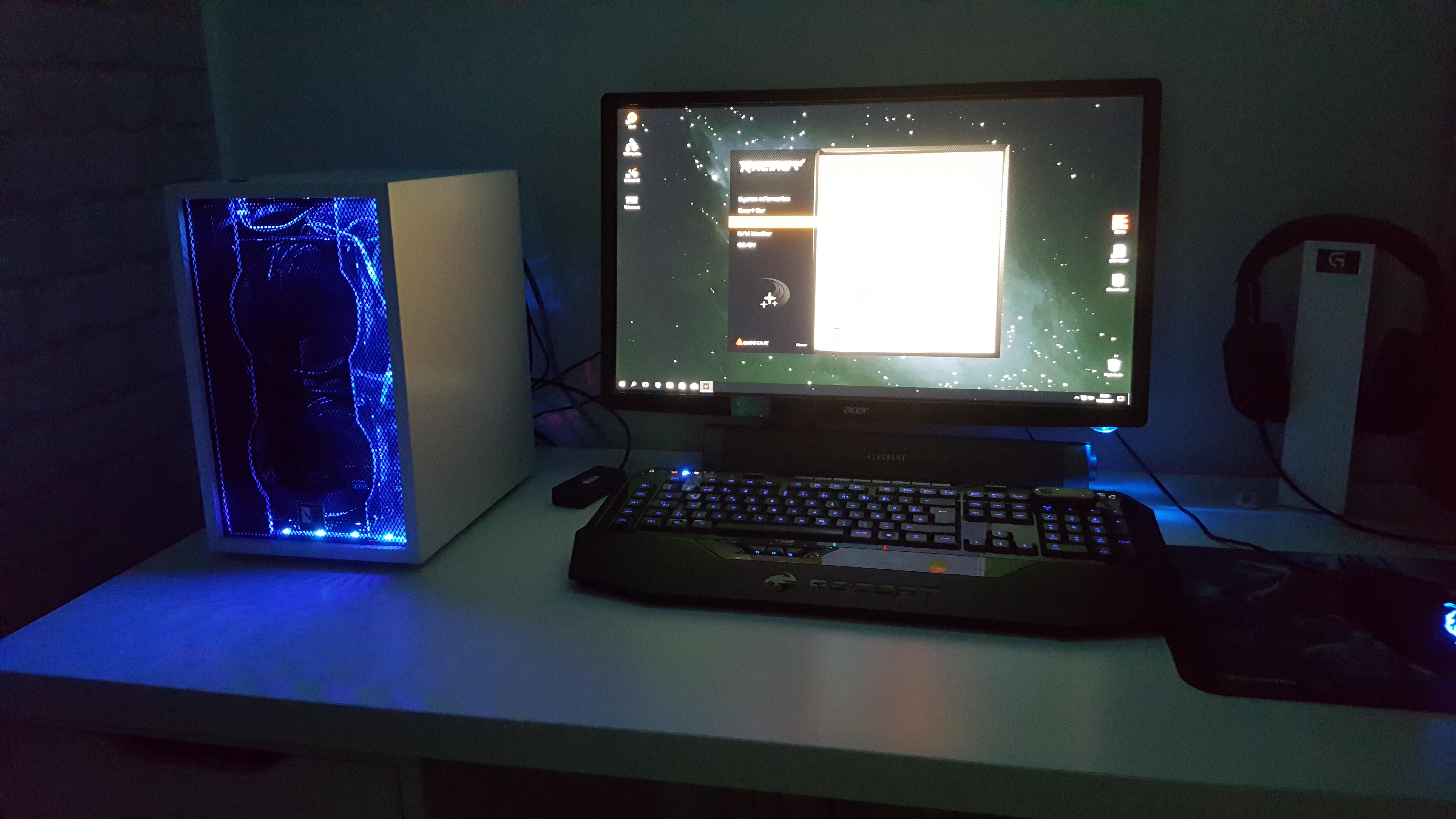

sieht schick aus datastore :)
simple und clean - und leuchtet blau!

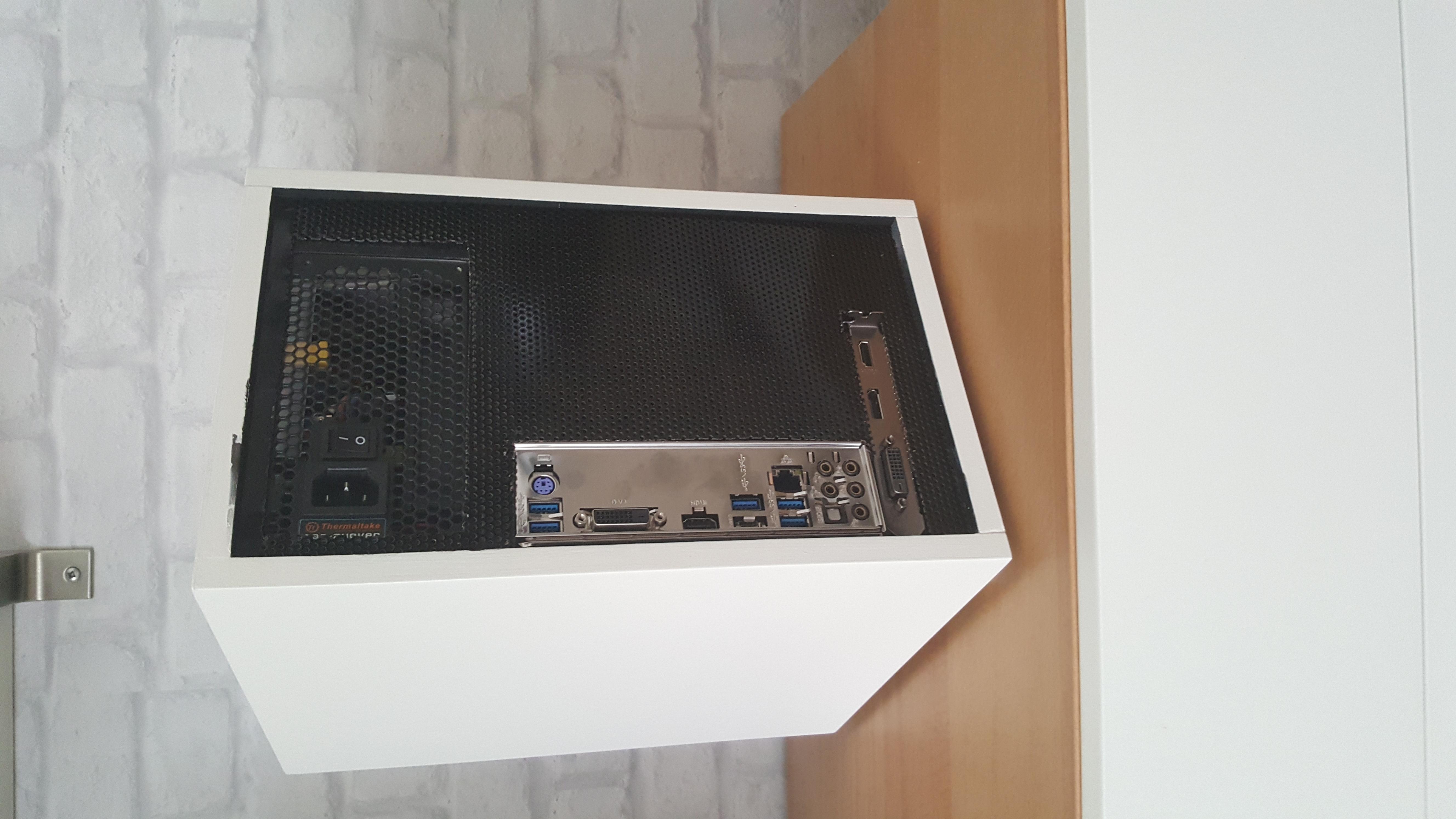

Wie hast du das Loch für die Mainboard Blende und für die GPU gemacht? Wie hast du das ausgemessen?

Habe hier erst das Gehäuse aus MDF gebaut, oben und unten im Gehäuse eine Nut gefräst. das Mainboard angepasst und montiert.
Ein Stück Karton passend zugeschnitten und alles angezeichnet bis es gepasst hat.
( Vielleicht schneidest du gleich 2-3 Kartons passend. Die wirst du brauchen^^)
Danach habe ich dies als Schablone benutzt und mit einem Dremel und passender Trennscheibe aus dem Lochblech ausgeschnitten.
Ich arbeite aber an einer neuen Blende damit Netzteil und Grafikkarte auch verschraubt werden kann. Mit der ersten Blende bin ich nicht zufrieden.
