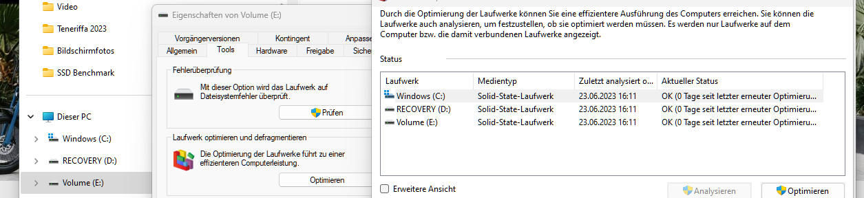

Noch eine Ergänzung: Volle 500MB/s über USB 3.0 ist technisch nicht möglich.xXFiskXx schrieb:Nutze das hier ich für meine MX500, erreicht auch die vollen 500MB/s über USB 3.0.
xXFiskXx schrieb:Wo sehe ich, ob es Trim unterstützt?
In Windows?
Rechte Maustaste, auf das Laufwerk, Eigenschaften auswählen, Tools, Optimieren.
Wenn dann das erscheint:
unterstützt es TRIM.

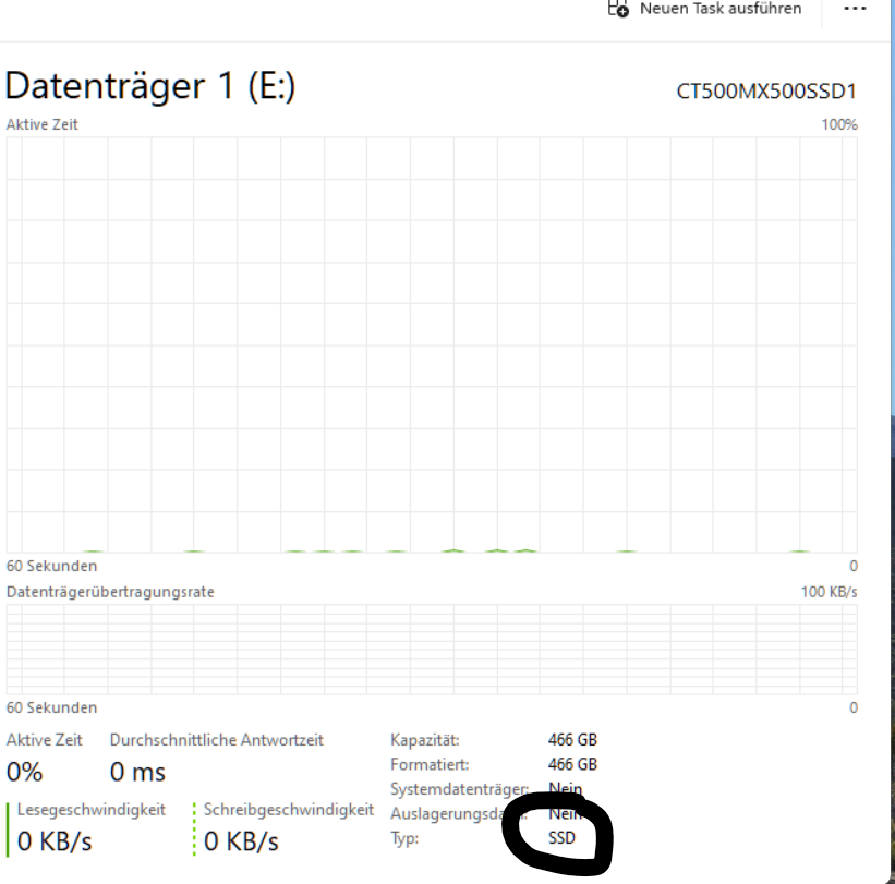

Ein erster Hinweis ist auch, dass im Task Manager das Laufwerk als SSD erkannt wird:

Inatek
Ok da steht USB bei Inatek, dann hat es kein Trim.TomH22 schrieb:Ein erster Hinweis ist auch, dass im Task Manager das Laufwerk als SSD erkannt wird:
