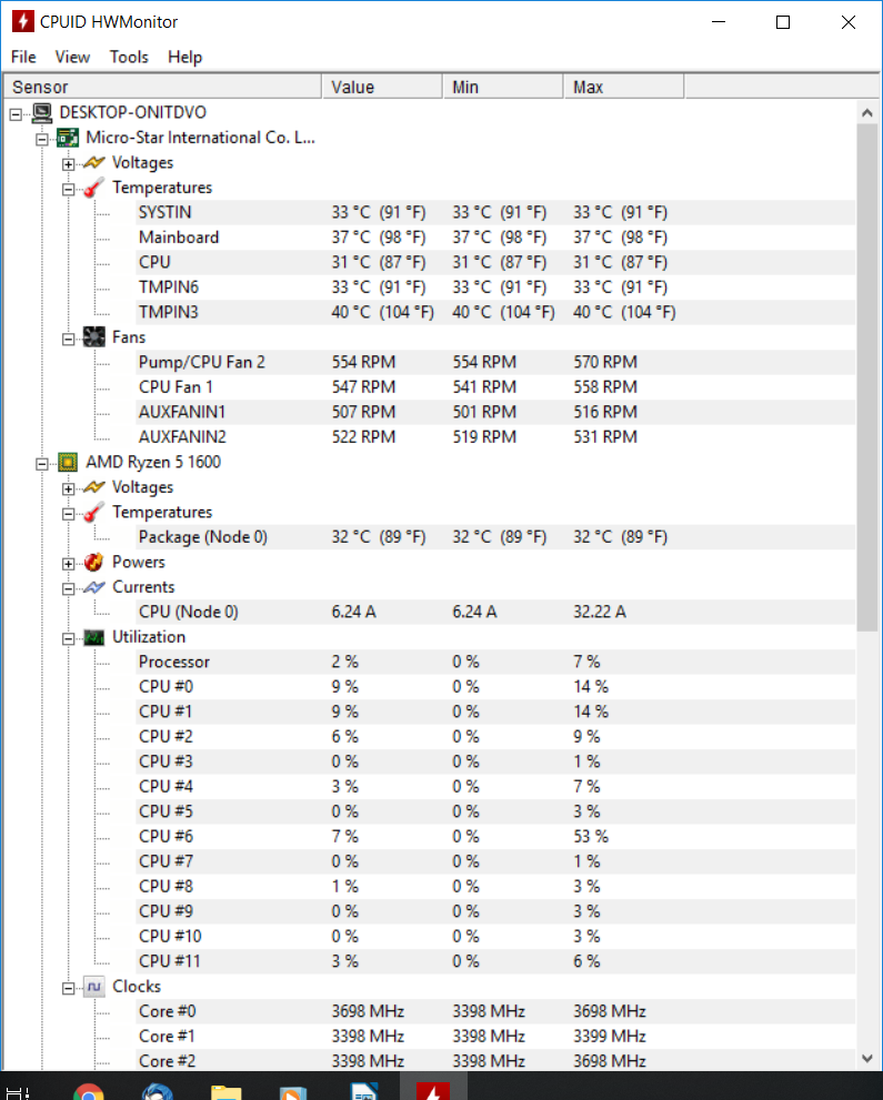

Mit der Lautstärke bin ich sehr zufrieden. Im normalen Betrieb sieht das bei mir so aus:
und das hätte ich wahrscheinlich auch mit einem kleineren Kühler hinbekommen. Aber so lernt man, und beim nächsten PC-Bau bin ich schlauer...
und ich höre nix!
wie wichtig ist eigentlich die Mainboard-Temperatur? sind die 38 Grad im Ruheszustand nicht zu hoch?
Ich habe die Lüfterkurven so eingestellt, dass sie unter Last leicht ansteigen. Aber der Geräuschpegel ist für mich dann in Ordnung. Ich gehe da dann lieber auf Nummer sicher. Ich denke schon, dass ich den Noctua auch ohne Lüfter laufen lassen könnte, aber:

Die Mainboardtemperaturen sind gut, allerdings sind die Temperaturen in IDLE auch wenig aussagekräftig. Wichtig ist, daß es unter Last okay ist.
