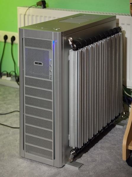

Bei der Wasserkühlung kann man Problemlos auf nen externen Radiator setzen und das würde sogar ganz gut zu dem Stil passen, entweder als Turm oder ans Gehäuse Tackern, den innovatek konvekt o matic gibts aktuell sogar für nen Fuffi bei Kleinanzeigen. Dazu könnte man bei einer Custom Wakü auch auf Kupferrohre setzen.

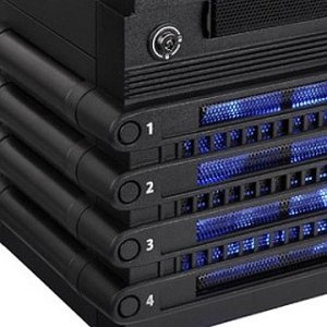

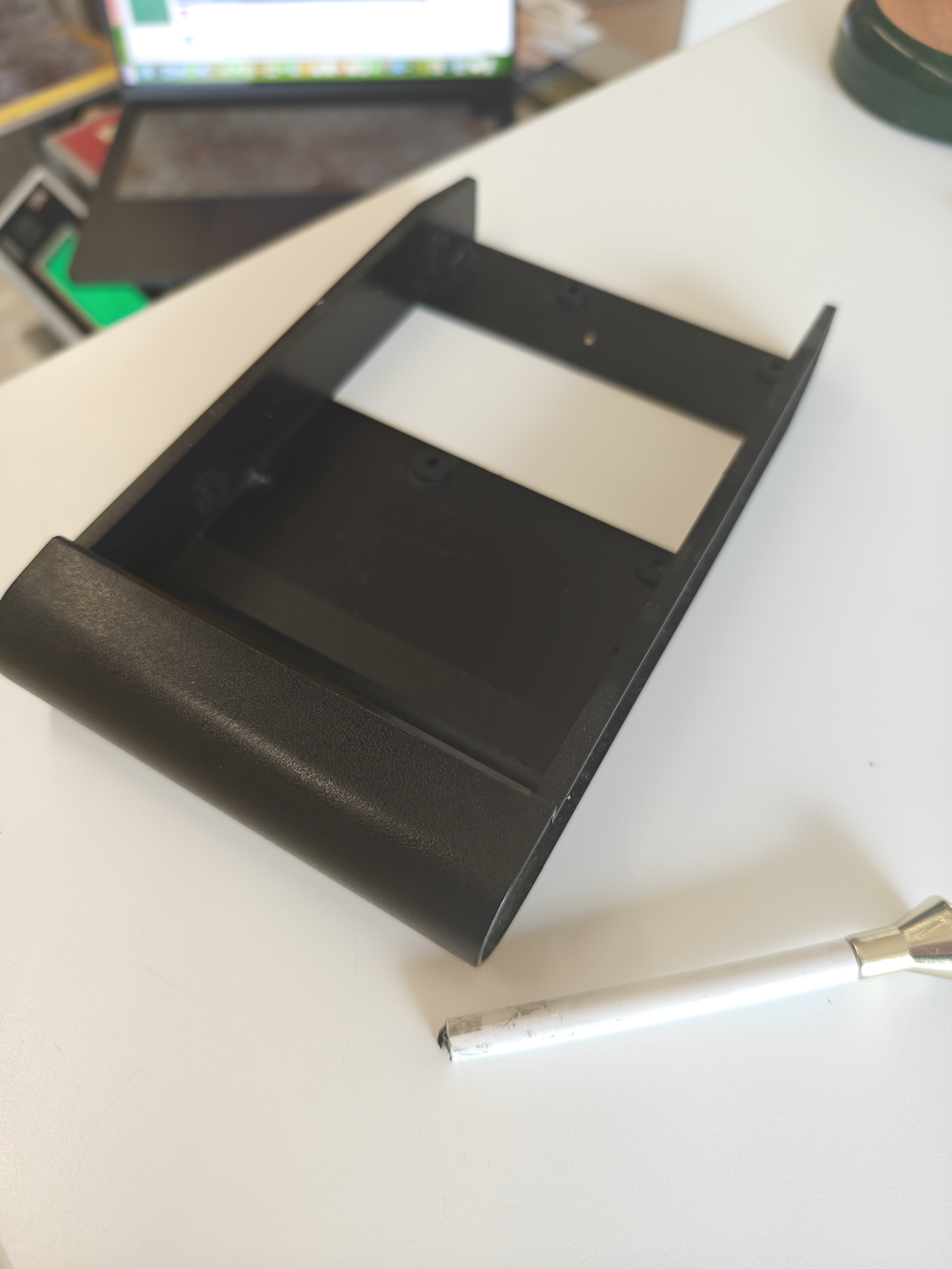

@Winston90 @Pandora Man könnte diese Fächer kurzen. Das heisst die Fächer komplett kürzen damit die Luft perfekt durch kommt. Ich kann die Schubladen nicht ganz raus nehmen weil dann die Optik kaputt geht.
Der Bolzen mit dem Gold oben hält ja das andere fest. Also kann man die komplett kürzen und so hat die Luft genug Freiraum rein zu gehen und kaum bis keine Hindernisse mehr.

Oben sind 5,25" Laufwerksschächte, unten sind HDD Wechselrahmen die einfach von der Seite quer inst Gehäuse geschoben werden. Das kann man inkl. dem Querträger alles rausnehmen und schon ist da Platz.
Reaktionen: hornedry2k
