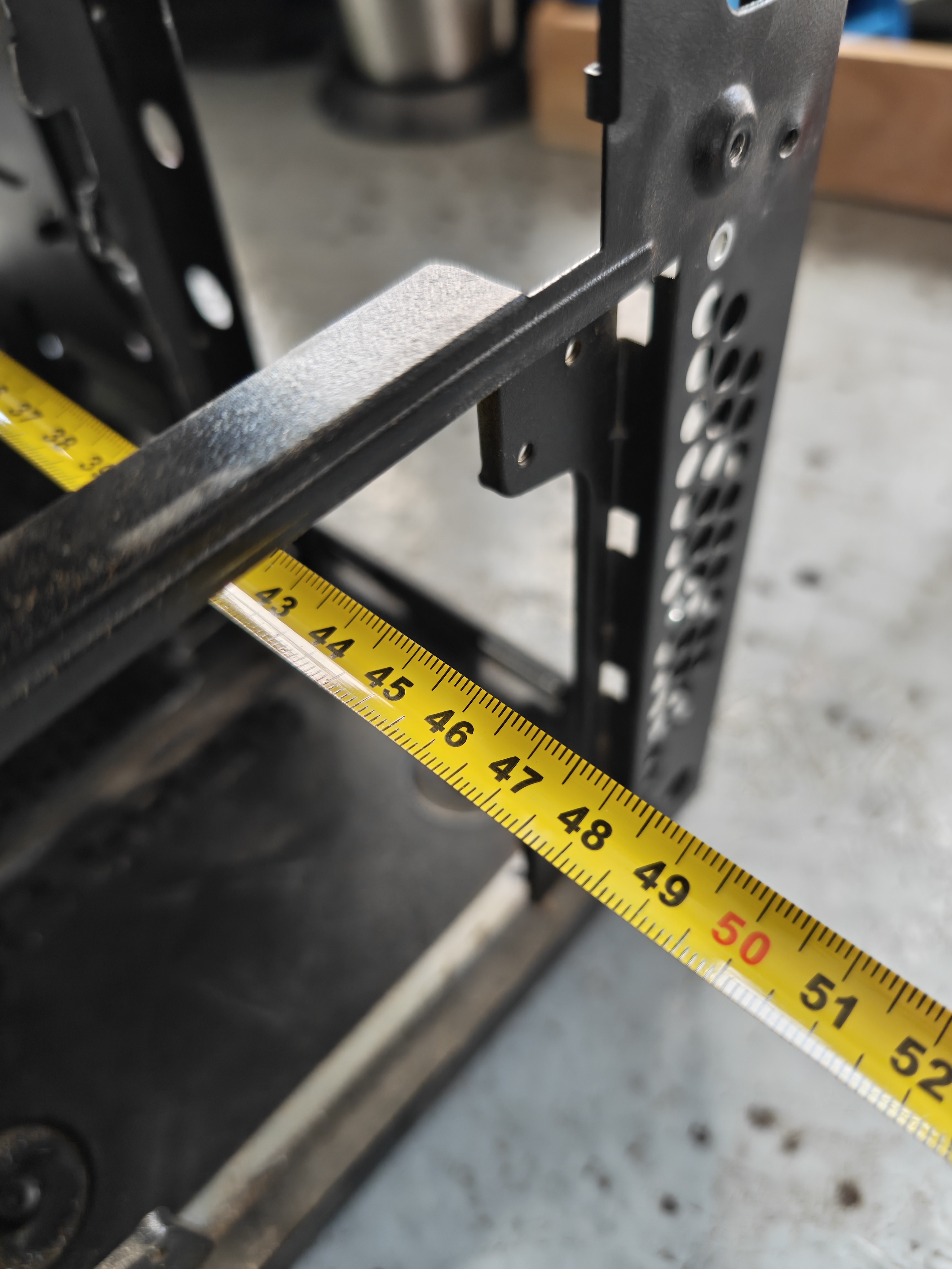

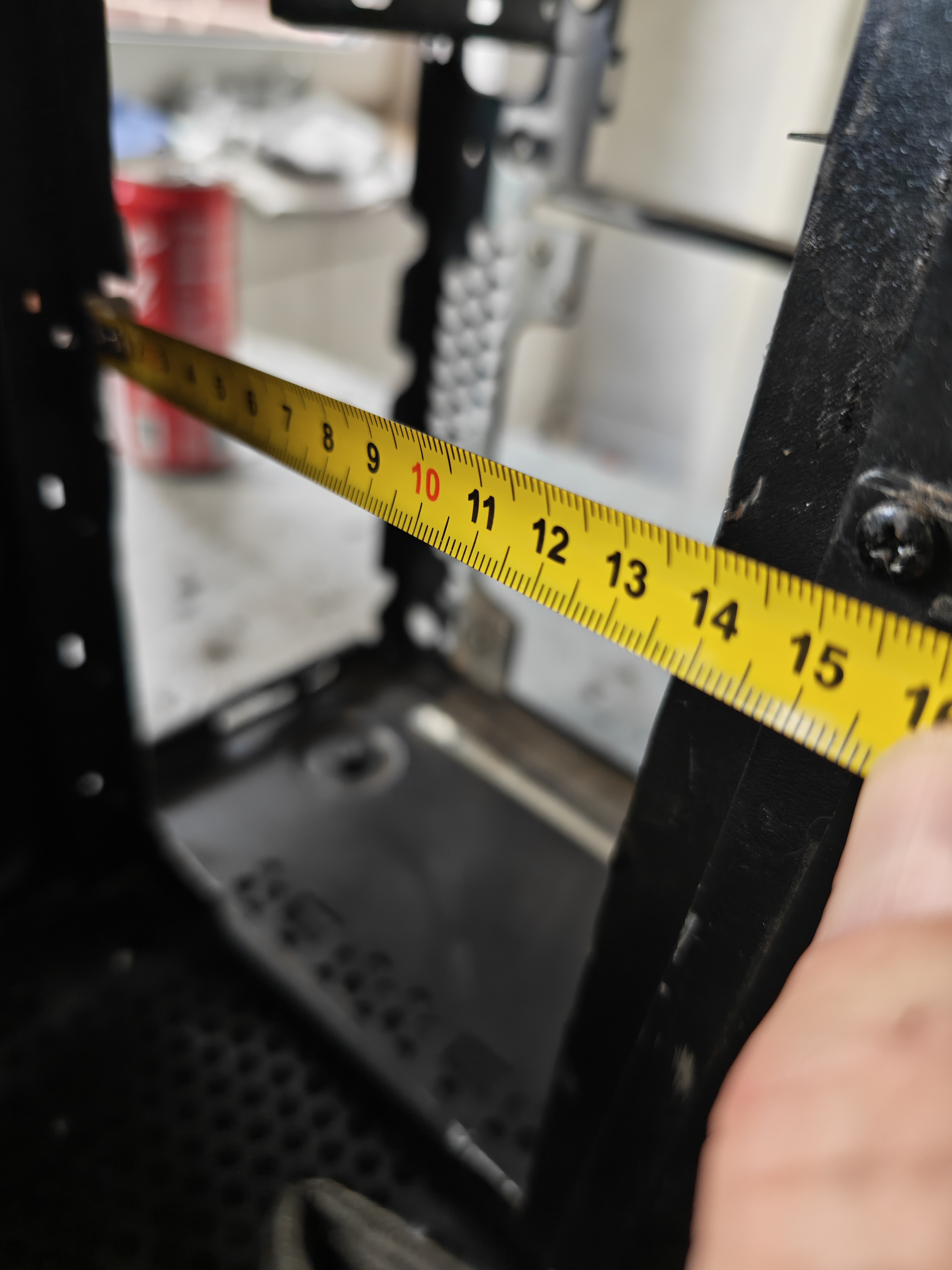

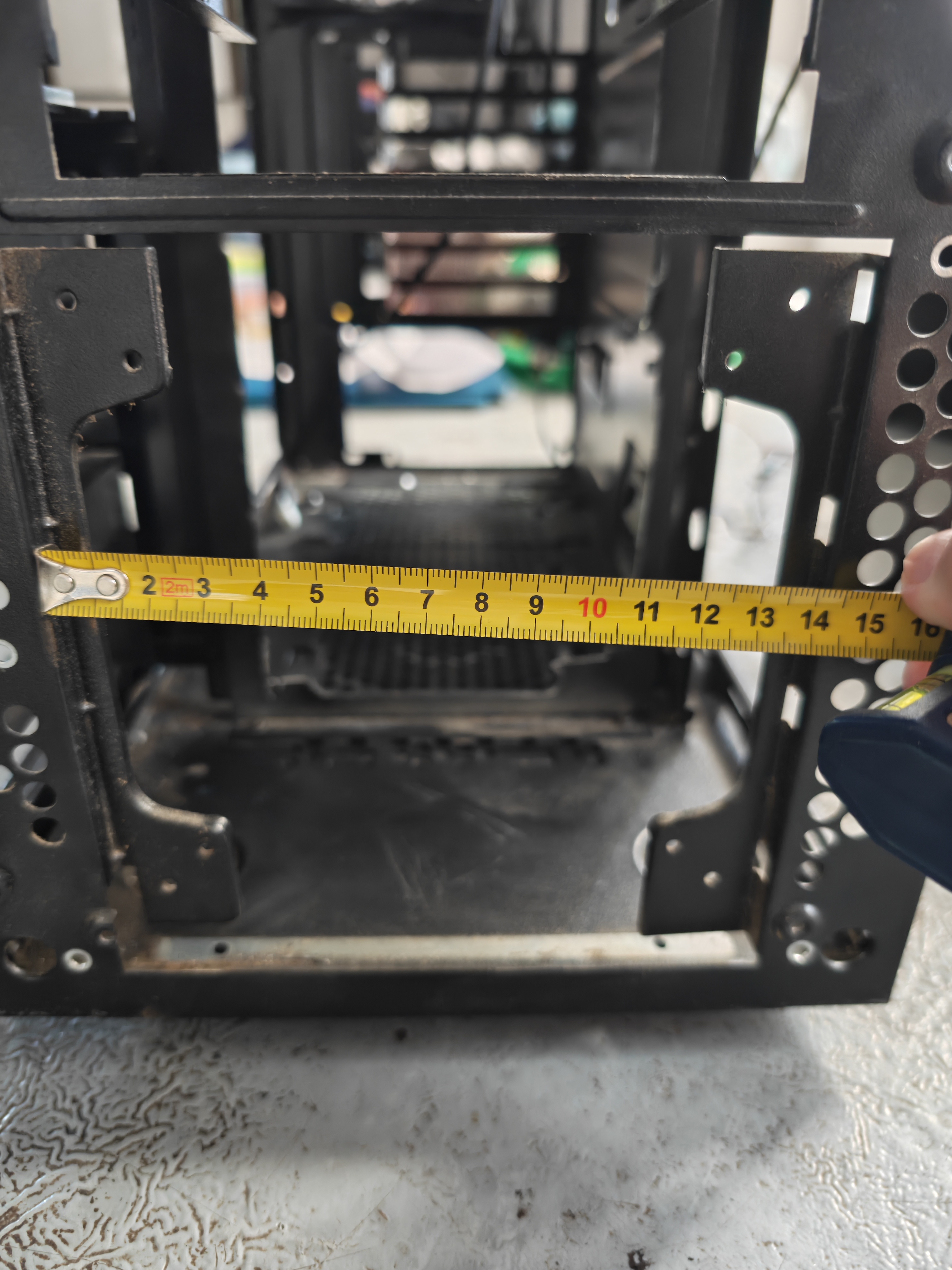

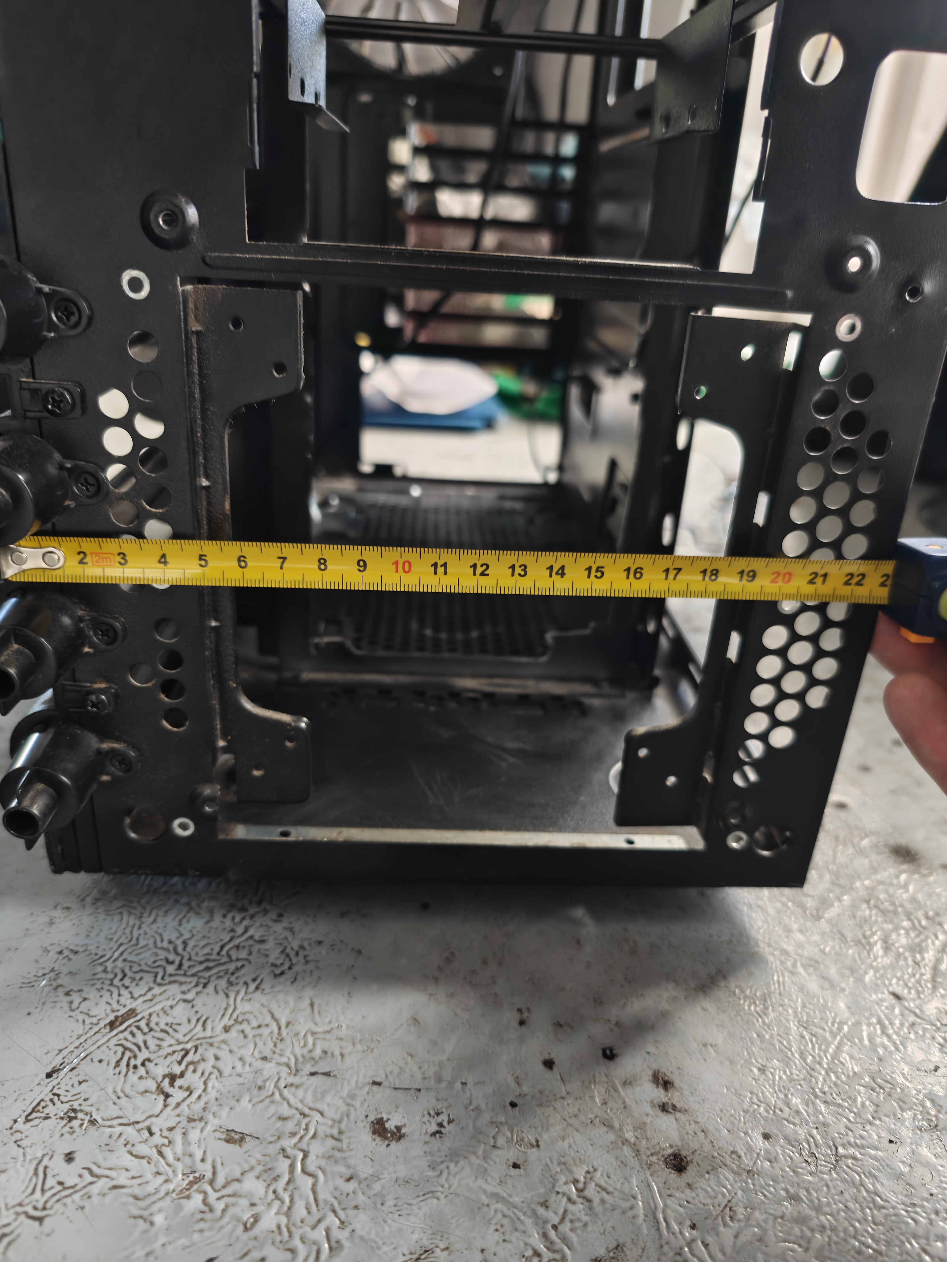

Hmmm... das kann man ja messen.
Also habe jetzt Breite vorne gemessen, Breite von dem Lüfterschacht da und die Länge von hinten nach vorne und die Breite des Schachtes den ich gerade nochmal verbessert habe.
Also Grafikkarte kann man jetzt bestimmt auch längere nehmen. Hehe.
Schätze mal da wird ein 140er passen. Könnte so sein dass die inneren schraublöcher für 120 und die äußeren für 140mm sind. Kannst ja testweise mal den hecklüfter dranhalten oder was du sonst noch da hast. :)
Theoretisch könnte man die inneren Schienen auch noch wegmachen und gucken, dass man nen 160mm dranbekommt.

Dasi ist auch meine Vermutung. Die Löcher sind dafür da bestimmt. Würde glatt sagen zu 100%.
Deine Theorie stimmt @djducky . Das sind Löcher für 12er und 14er Lüfter.

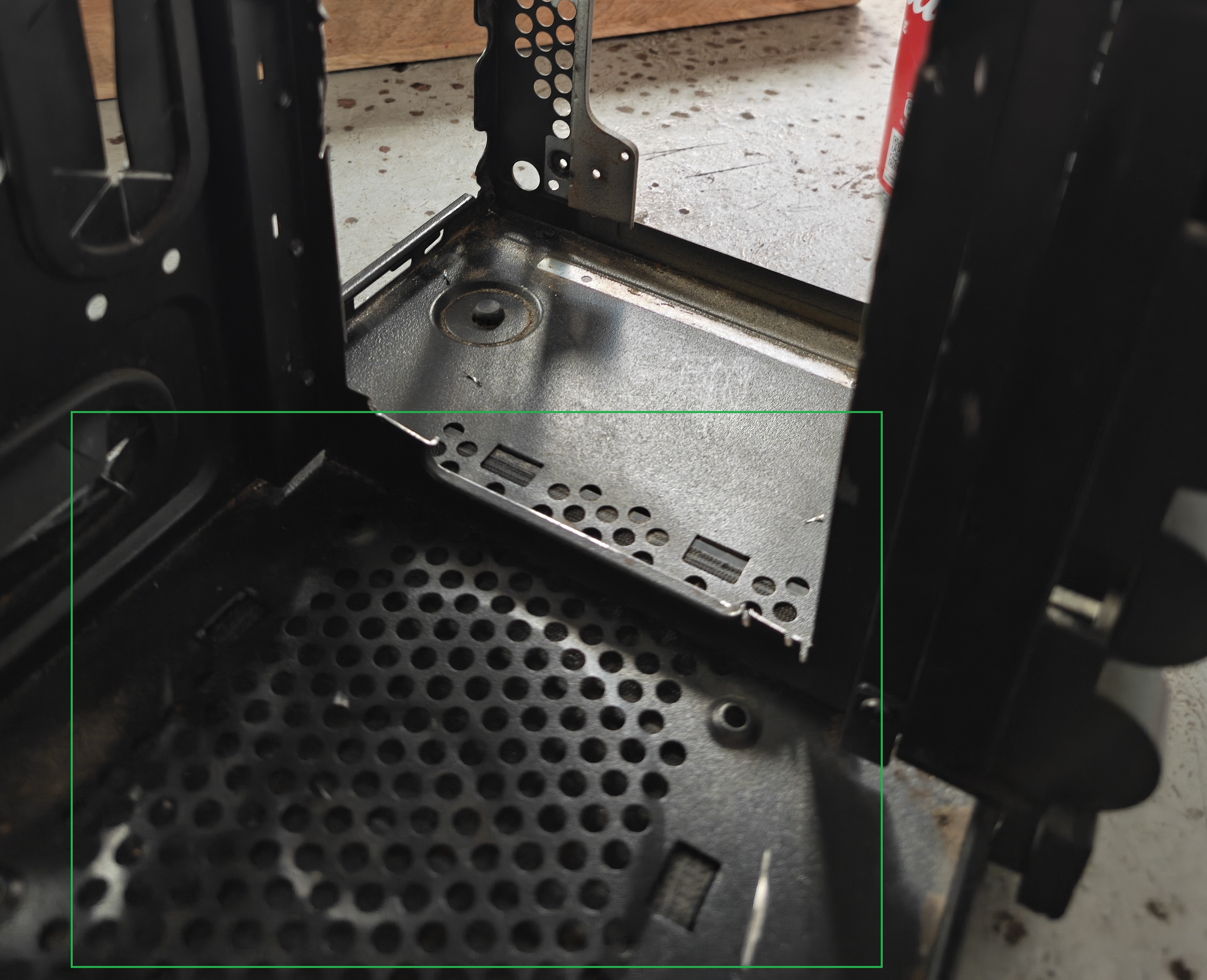

Im Boden meinte ich in der Mitte, also zwischen NT-Position und dem Bereich wo vorher die HDDs waren. Falls du Angst hast dass Kabel reingehen könnten machste dir halt da ein Lüftergitter drauf.

@djducky Wo soll denn da im Boden ein Lüfter hin? Da sind doch gar keine Löcher.
Und testen kann ich nix. Hardware ist nach dem auspacken schon wieder nix wert. Das muss direkt sitzen in der Konfiguration von Anfang an.
Da ist Platz für nen Lüfter und unten sind Löcher... ? Da ist sogar ein Staubfilter drunter, wie ich das sehe.

Rein! Deshalb habe ich weiter oben auch Reverse Blade Lüfter (für die Optik!) ins Spiel gebracht, die hat Noctua aber nicht und TT nur im 3er Pack. :)
Normale Lüfter musste da halt aufn Kopf legen und du siehst das Gestänge.

120er und 140er ist vorne möglich @Zwirbelkatz
