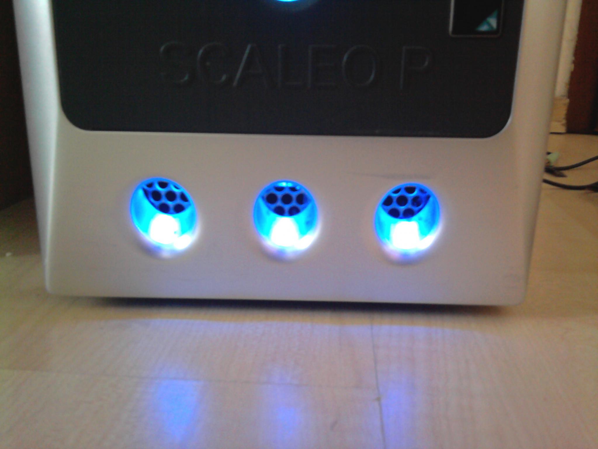

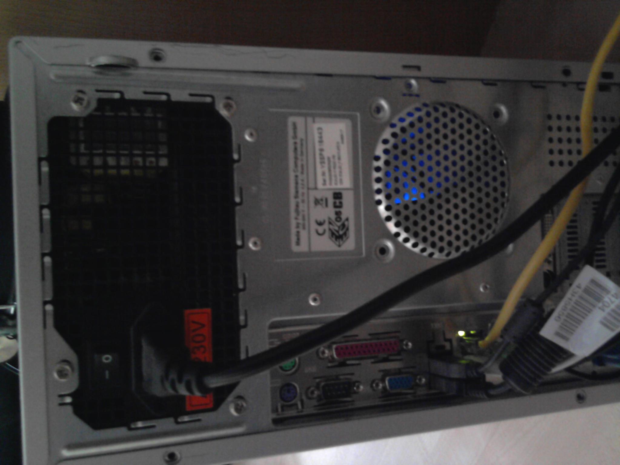

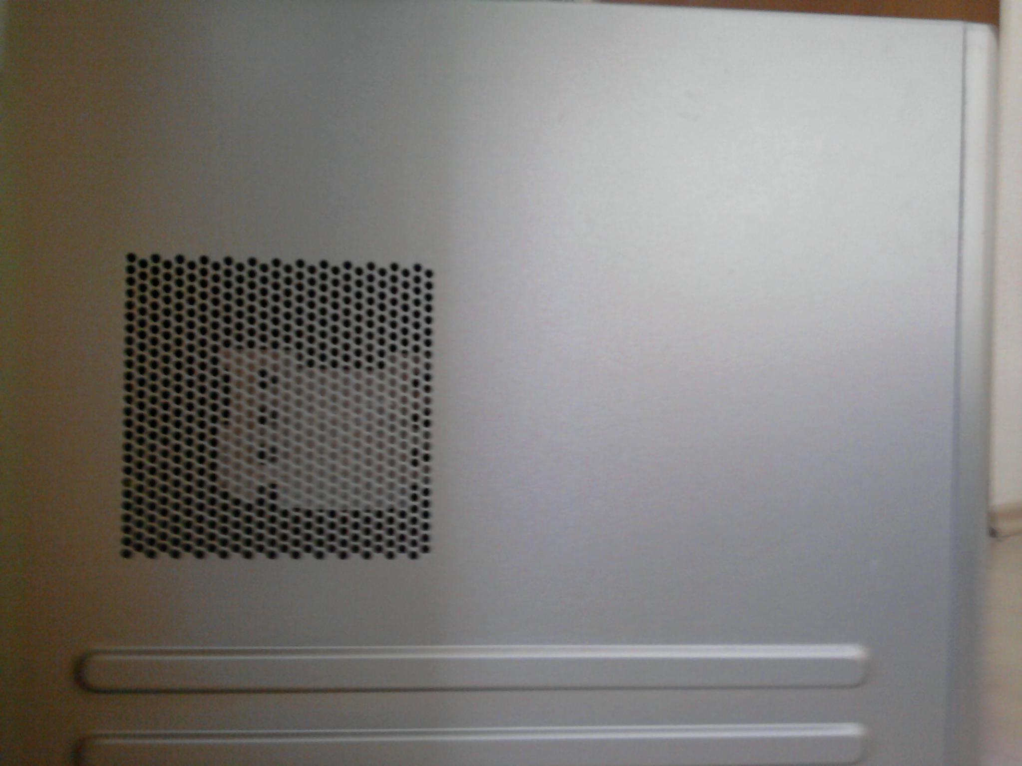

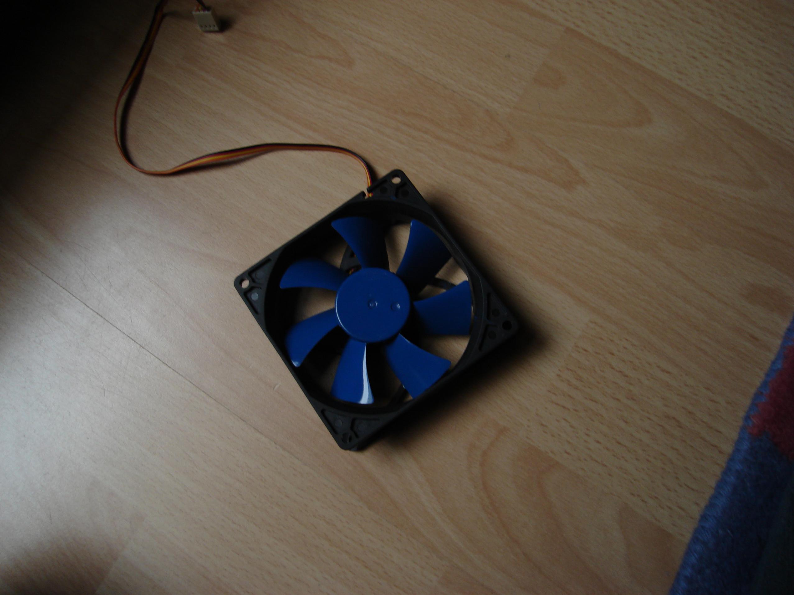

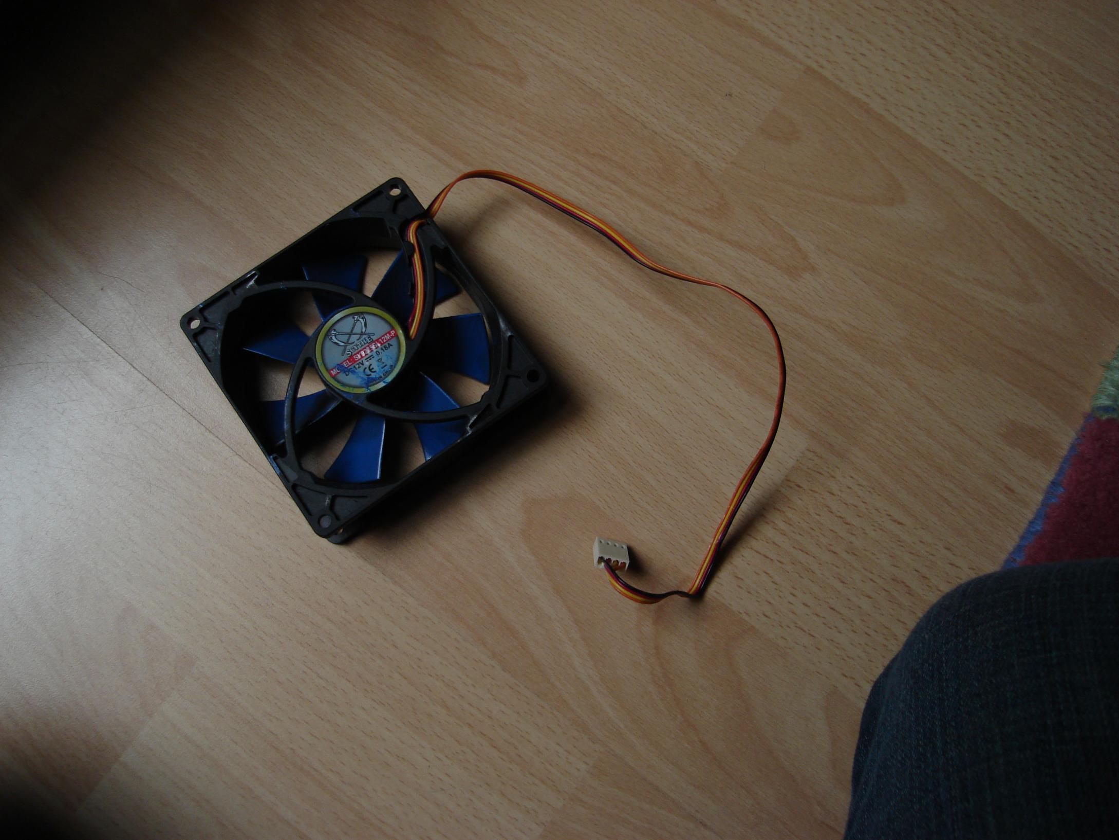

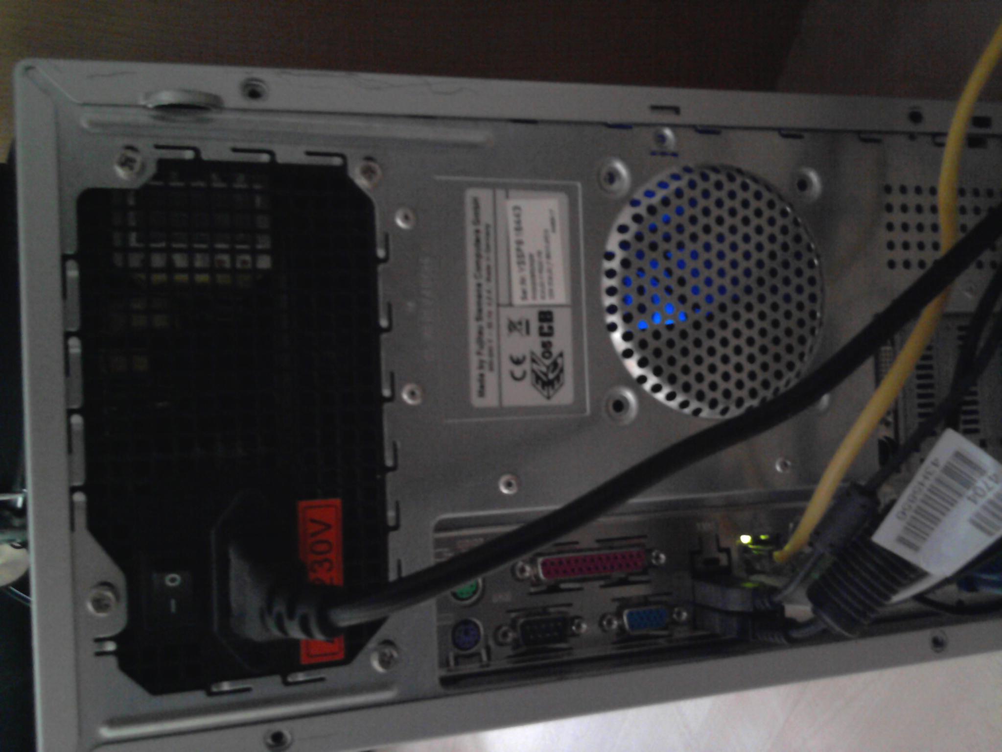

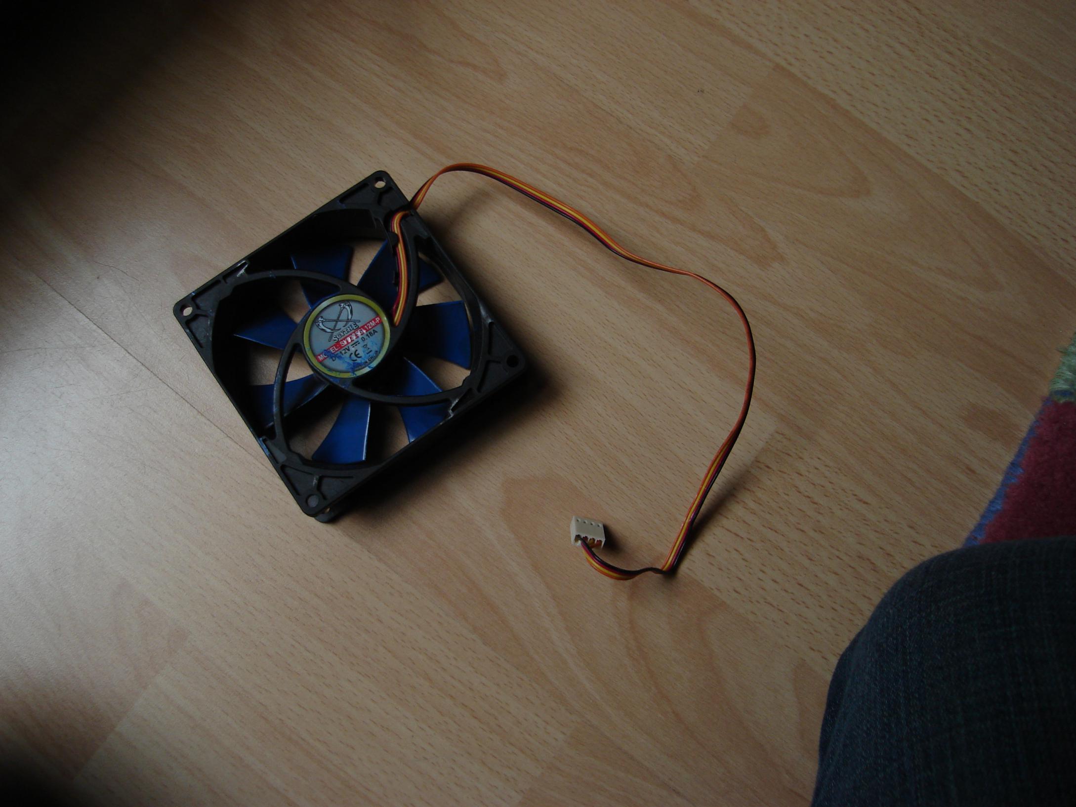

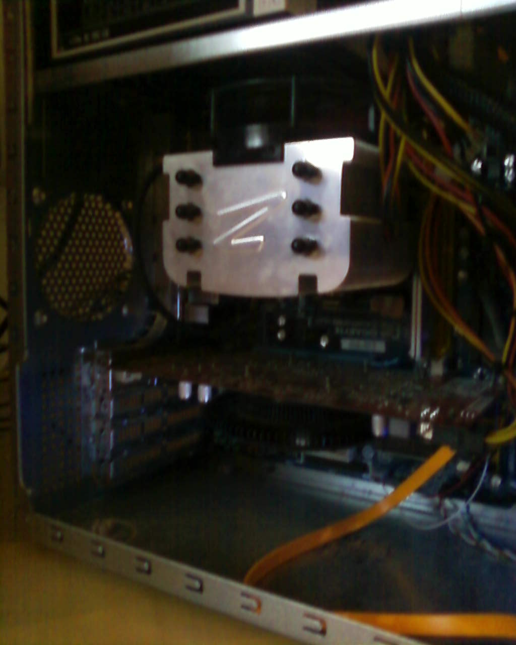

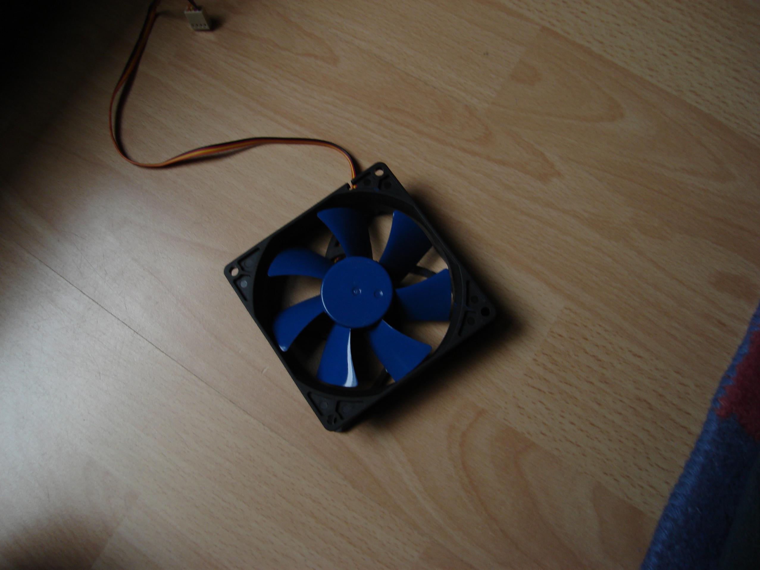

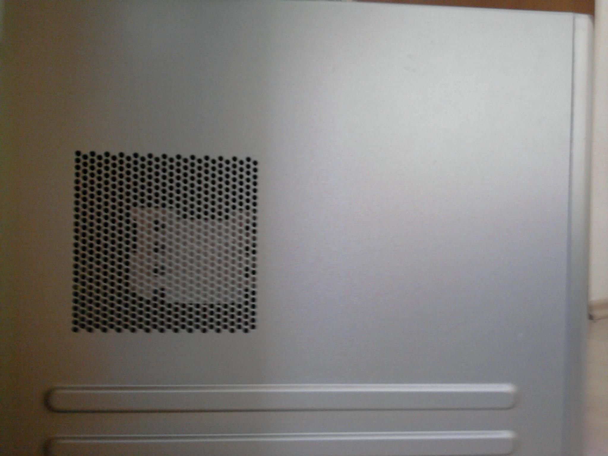

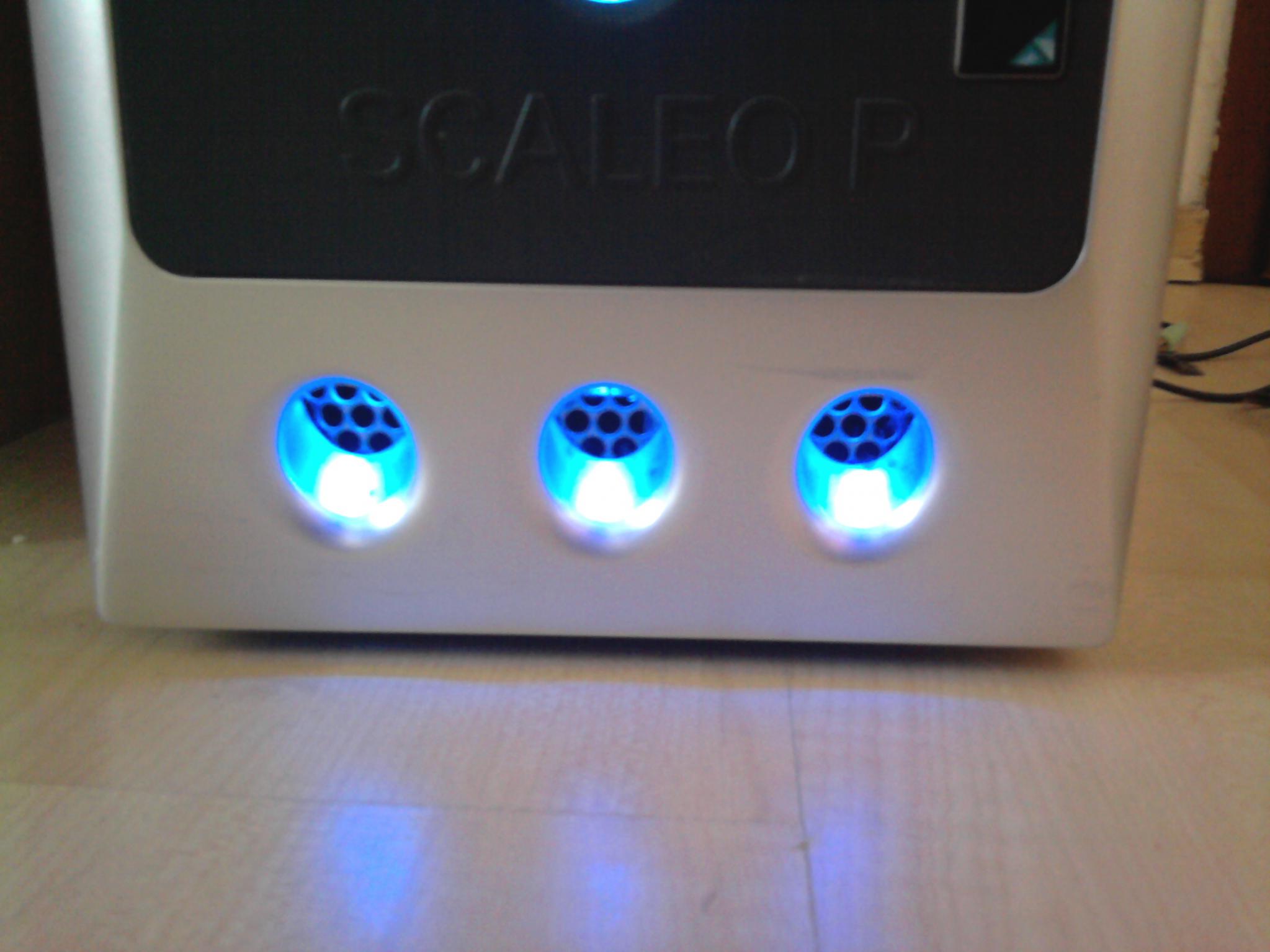

Ich habe bei meinem Gehäuse wie auf dem ersten Bild zu sehen ist, nicht die Möglichkeit vorne einen Lüfter anzubringen und einen "Air-Flow" zuerstellen. Auf dem zweiten Bild wäre zwar Platz für ein 120mm - Lüfter, aber der passt leider in mein MICRO-ATX Gehäuse nicht mehr rein... Bringt das trotzdem was, wenn ich den Enermax Apollish 80mm - Lüfter da hinten, wie auf den letzten beiden Bildern zusehen ist, dran mache? Soll ich ihn dann auf's Mainboard oder nach Außen ausrichten?

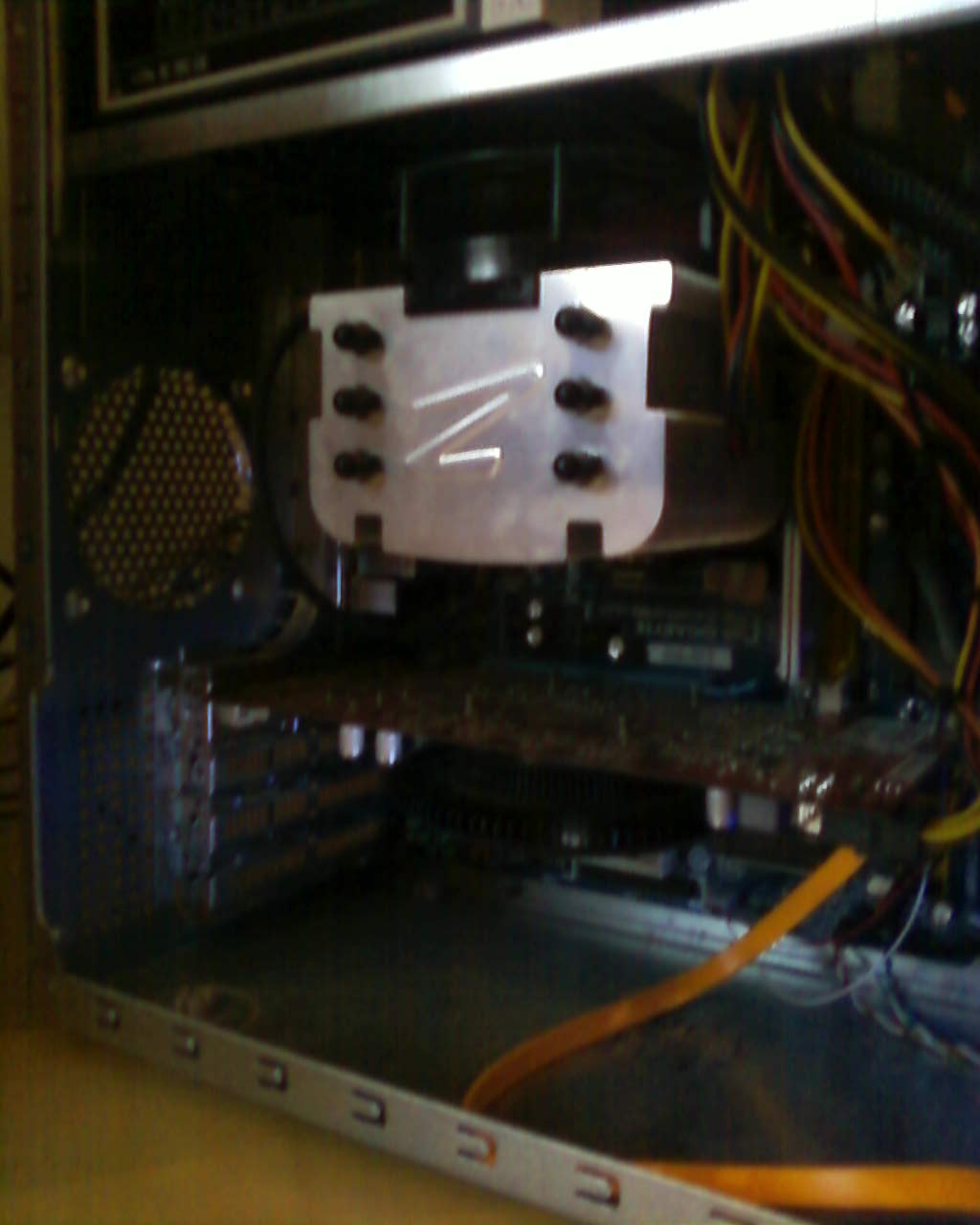

lüfter nach draussen pusten lassen. aber da passt nur ein 8cm lüfter. dann auch gleich den cpukühler drehen, so das der lüfter nach hinten durch den kühler rausblässt.
vorallem die kabel vernünftig verlegen, so das sie nicht mehr im case rumhängen. macht dann auch noch was an temp. aus.
Ja bringt sicher was, wenn du in nach außen blasend, hinten installierst.
Derzeit wird nämlich die Abluft des CPU Kühlers auf die Graka geblasen und fertig.
Mit dem weiteren Lüfter würde diese Abluft abgesaugt, und durch den Unterdruck im Gehäuse würde auch frische kalte Luft von überall angesaugt werden.
Dann müßten die Temps auch runter gehen.
Gruß
Gute Idee mit dem CPU-Lüfter drehen, nur 1. wie krieg ich den Lüfter ab und muss ich dann dafür 'ne neue Wärmeleitpaste kaufen, nur weil ich den Lüfter drehe? Oder kann ich schon die verwendete Paste benutzen?
Es wäre besser neue Paste aufzutragen ;) das geht sehr schnell und ist auch kinderleicht
Nur man soll's dann immer hauch-dünn machen, oder?
So jetzt habe ich mal geguckt, ich habe einen AMD AM2+ Sockel, da kann ich doch wegen dieser Gabel den Lüfter nur um 180° drehen, oder? Wie ist denn das eig. mit dem CPU-Lüfter zeiht der Luft rein oder raus, weil beim Netzteil und der Graka merk' ich vorm Lüfter so einen Luftstrom... Ziehen die jetzt rein oder raus?
