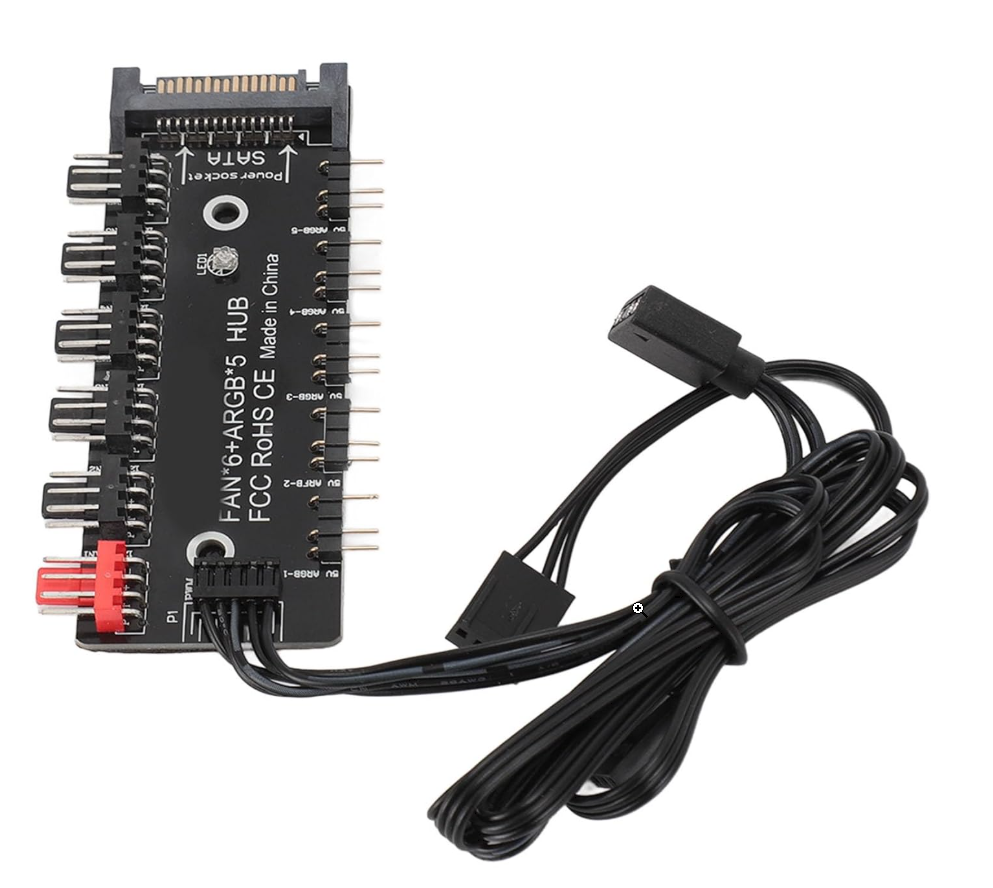

Ja gut, aber die Drehzahl wird auch benötigt, sonst lässt sich nicht ersehen, wie schnell die Lüfter (bzw. der Lüfter) drehen.VDC schrieb:Die Drehzahl ist nicht wichtig für die Regelung, dafür ist alleine die PWM-Frequenz nötig. Deshalb gibt es ja auch Prozentzahlen und nicht Drehzahlen in den Regelungen.
Gehäuse Lüfter Fan Hub?
- Ersteller JObLeSS
Ja, das stimmt schon, hatte einen kleinen Denkfehler. Denn die anderen Lüfter werden ja auch per PWM geregelt. Ein Tacho geht bei denen ja auch nicht zurück.

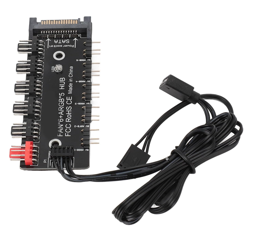

Mit dem Anschluss, was aber belegt sein muss, stimmt trotzdem.
Wie in diesem Beispiel, da ist hierzu ein Anschluss rot gekennzeichnet.

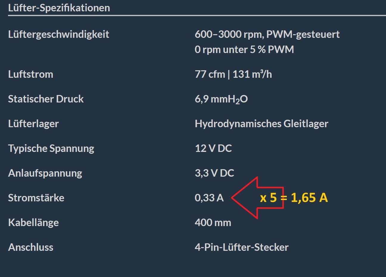

Wieviel Lüfter Du zusammenschaltest und an ´einem´ MB Port betreibst hilft dem TE gar nicht...SpiII schrieb:Generell oder nur in genau diesem Szenario hier? Wenn ich dir erzähle, wie viele Lüfter ich an einen Port vom Mainboard gepackt habe... uh du wärst im Glauben erschüttert. Und der PC läuft noch ohne Probleme...
Dann behaupte ich einfach mal: Wird sogar 0 Probleme machen, denn mind. 1A wird der Anschluss vermutlich liefern, wenn nicht sogar 2A. Leider steht im Handbuch nichts diesbezüglich.
Daher etwas fragwürdig, dass das MB mit mehr als 2 Lüfter natürlich sofort hinüber sein soll.
Naja...
Mit so einer Empfehlung sein MB ausserhalb der spezifikation zu betreiben wäre ich skeptsch.
Dann eine Behauptung begründet auf eine Vermutung...
Es ging ja um 5 Lüfter und die ziehen ´zusammen´ gut 1,65A und das an ´einem´ Port?
Nicht Empfehlenswert. Und dann auch noch PWM...

Aber zu sagen, dass mehr als 2 Lüfter das Mainboard grillen, ist auch nicht richtig.shadowrid0r schrieb:Wieviel Lüfter Du zusammenschaltest und an ´einem´ MB Port betreibst hilft dem TE gar nicht...
Da ist keine Empfehlung meinerseits & welche Spezifikationen meinst du? Hast du die Info gefunden bezüglich der Stromstärke am 4Pin Port?shadowrid0r schrieb:Mit so einer Empfehlung sein MB ausserhalb der spezifikation zu betreiben wäre ich skeptsch.
Ich finde es halt nicht korrekt zu sagen, dass das MB drauf geht, wenn man mehr als 2 Lüfter anschließt, denn wie viel Ampere der Port leistet, steht leider nirgendwo.
Fakt ist nur, dass 5 Lüfter vermutlich keine gute Idee sind an dem einen Port. Bei 2A wäre es wiederum kein Problem.
Wie dem auch sei, ein Fan-Hub ist die vernünftigste Lösung

Google KI sagt dazu:
welche strombelastbarkeit haben die pwm Lüfter anschlüsse auf dem Asus Prime B450 KII AM4?
Ich überlege
Ergebnisse werden gesucht
Die PWM-Lüfteranschlüsse auf dem
Asus Prime B450M-K II Mainboard sind typischerweise auf eine maximale Stromstärke von 1 Ampere (A) pro Anschluss ausgelegt. Dies entspricht einer maximalen Leistung von 12 Watt (W) bei 12 Volt.
Lüfteranschlüsse Spezifikationen
Das Asus Prime B450M-K II verfügt über zwei Lüfteranschlüsse: einen für die CPU (CPU_FAN) und einen für das Gehäuse (CHA_FAN1). Beide unterstützen sowohl PWM- (4-Pin) als auch DC-Modus (3-Pin).
Ich überlege
- Standardstrom: Die meisten Mainboard-Lüfteranschlüsse, einschließlich dieser, liefern standardmäßig bis zu 1 A.
- Gesamtlast: Achten Sie darauf, dass die Summe der Stromstärken aller an einen einzelnen Anschluss (ggf. über einen Splitter) angeschlossenen Lüfter 1 A nicht überschreitet, um eine Beschädigung des Mainboards zu vermeiden.
- Leistungsstarke Lüfter: Einige leistungsstärkere Lüfter können bis zu 0,3 A oder mehr verbrauchen. In solchen Fällen wird empfohlen, maximal zwei oder drei Lüfter pro Header zu verwenden oder einen externen, über das Netzteil betriebenen Lüfter-Hub zu nutzen.
- Überstromschutz: Obwohl Asus-Mainboards oft über einen Überstromschutz verfügen, ist es am sichersten, innerhalb der angegebenen Grenzen zu bleiben, da dies nicht immer explizit im Handbuch dokumentiert ist.

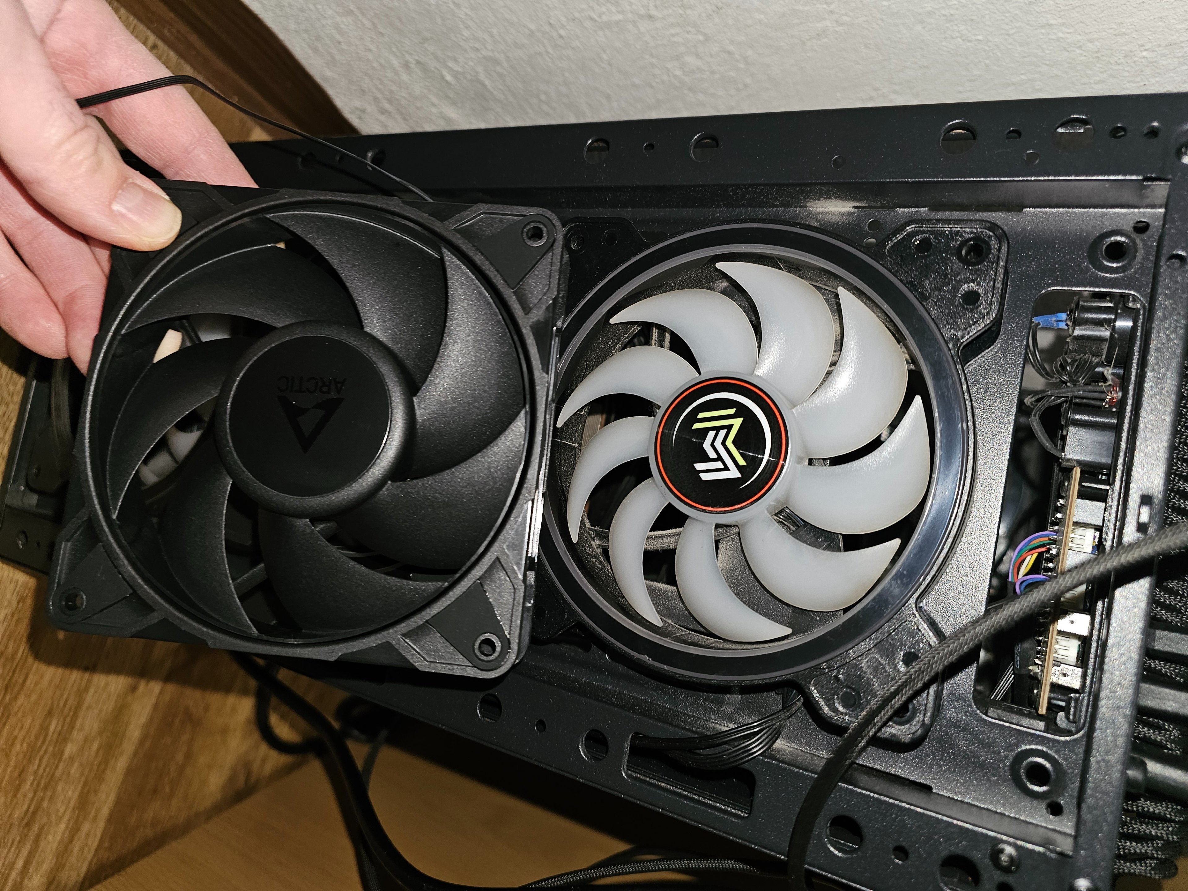

Na wo ich das Netzteil mal ausgewechselt habe da hatte ich nur gesehen das alle Lüfter aneinander gesteckt waren. Deswegen laufen die vielleicht auch nicht auf volle Pulle oder? Wobei der Wechsel auf bessere unausweichlich ist. Hier nur mal der Vergleich zwischen beiden vom Optischen her. Qualitativ sind die Arctic schon super mal schauen vielleicht komme ich Sonntag dazu sie einzubauen.
Aus der Ferne lässt sich da nicht viel aussagen. Einfach mal die Kabel abgehen und schauen, wo die Stecker enden. Die Arctic Lüfter sind gut und haben auch einen guten Preis. Für mich sind sie nichts, weil sie manchmal auch ein Klackern aus dem Lager haben. Ich nutze daher lieber Noctua oder Noiseblocker NB-eLoop Lüfter.

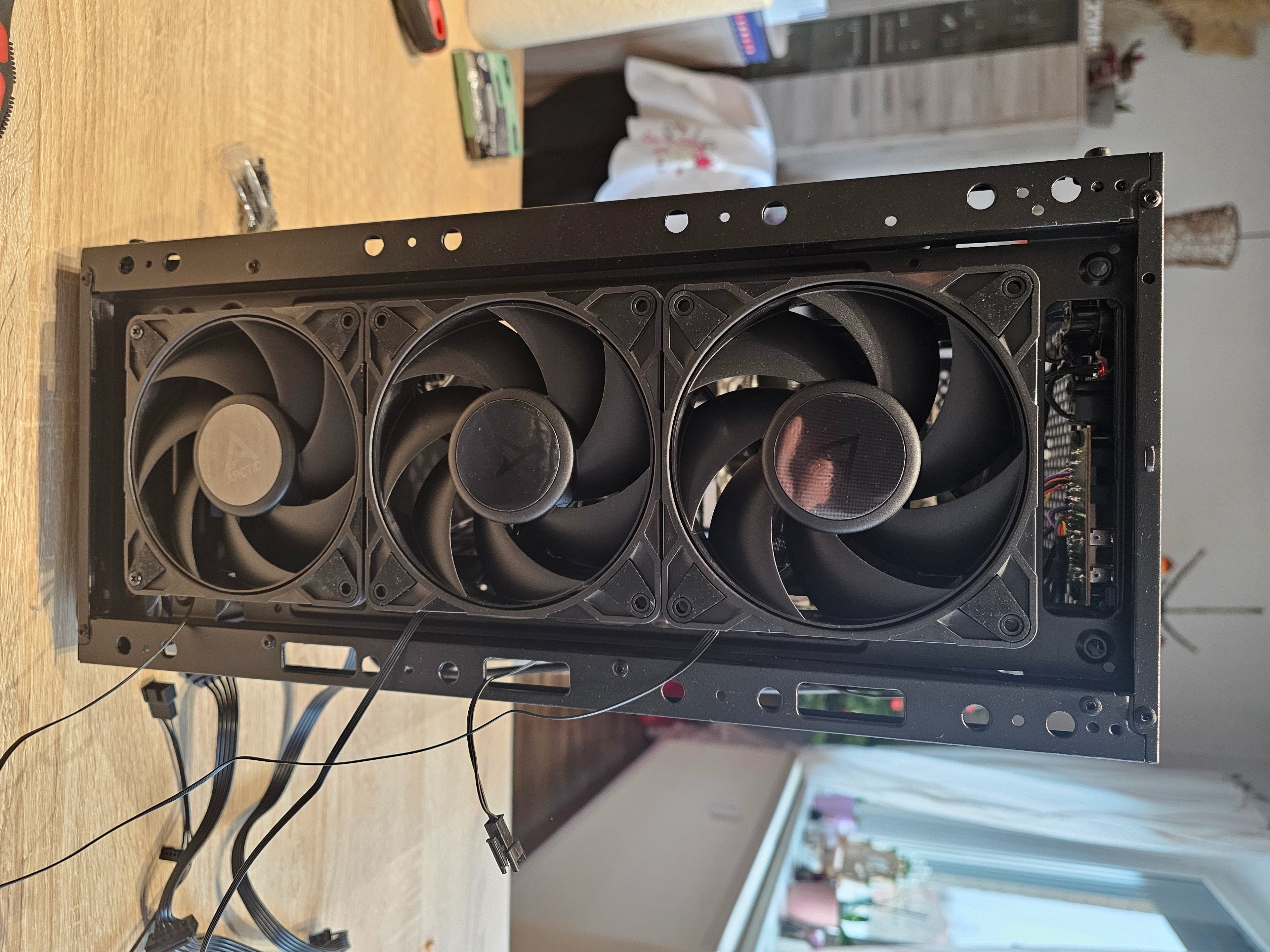

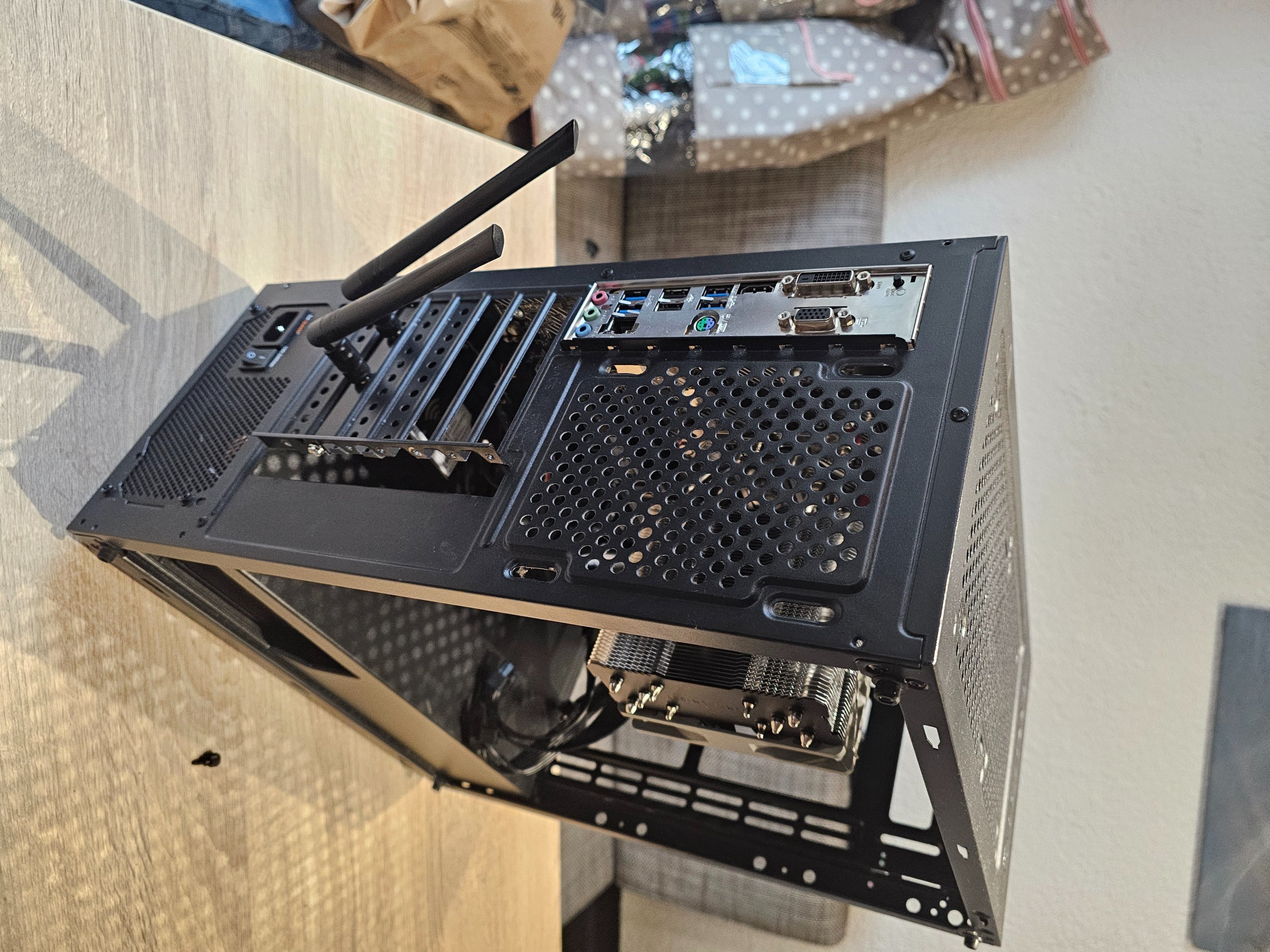

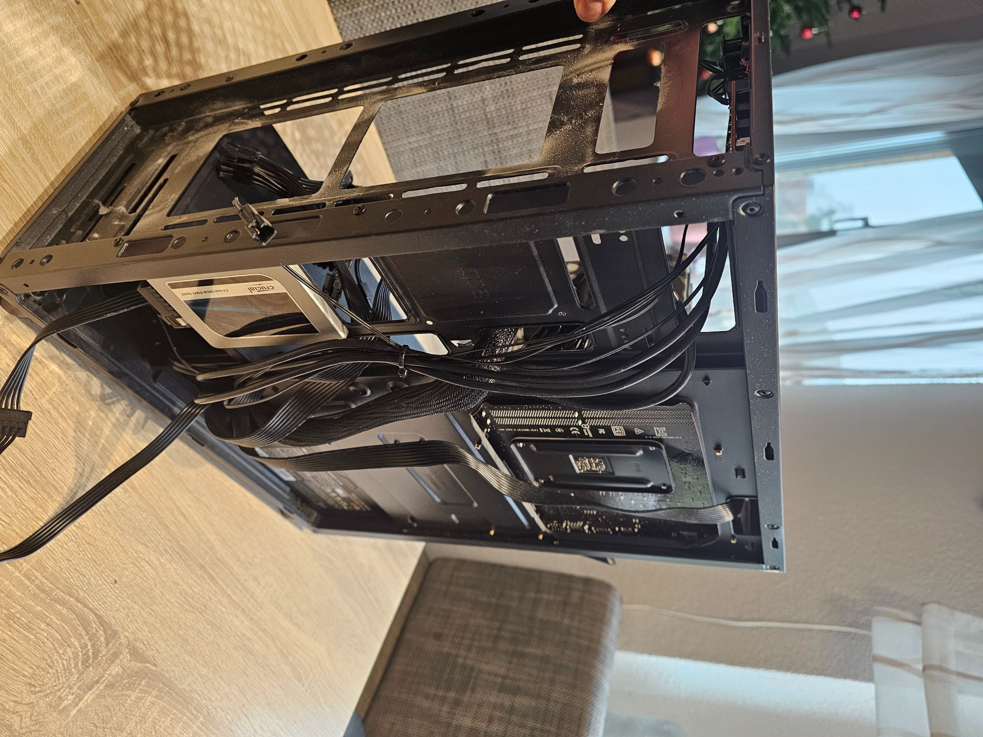

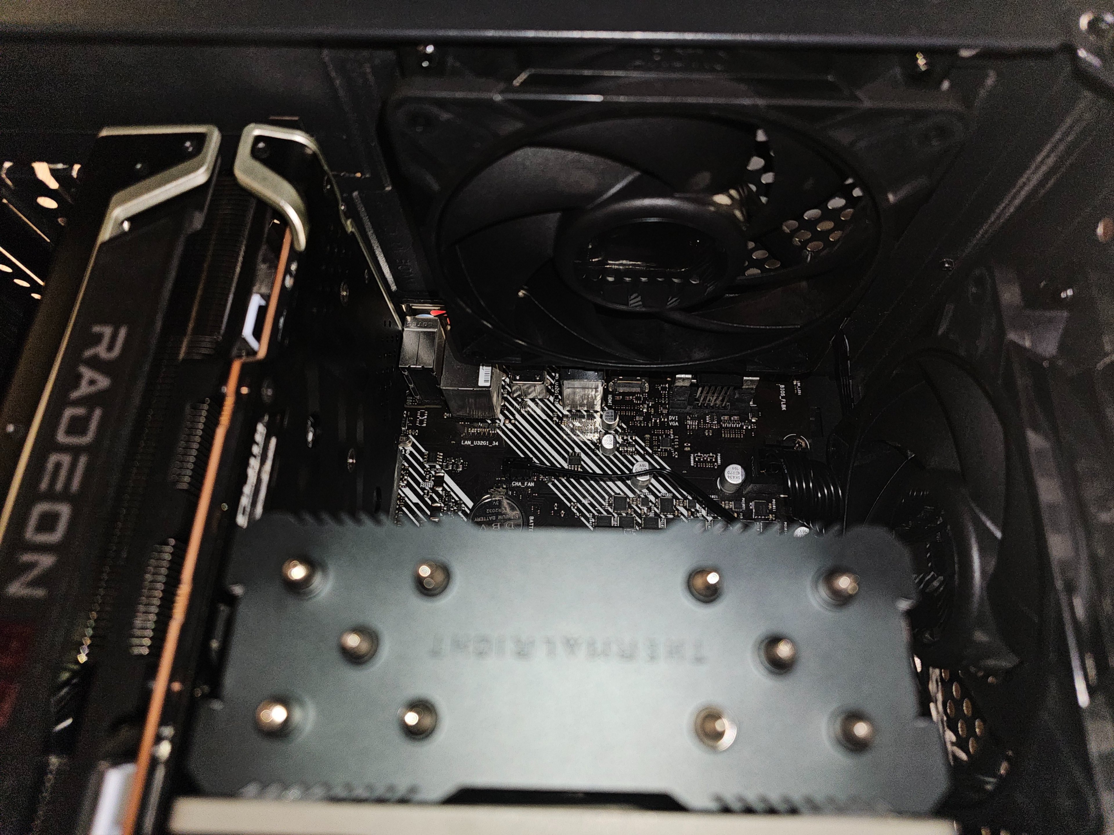

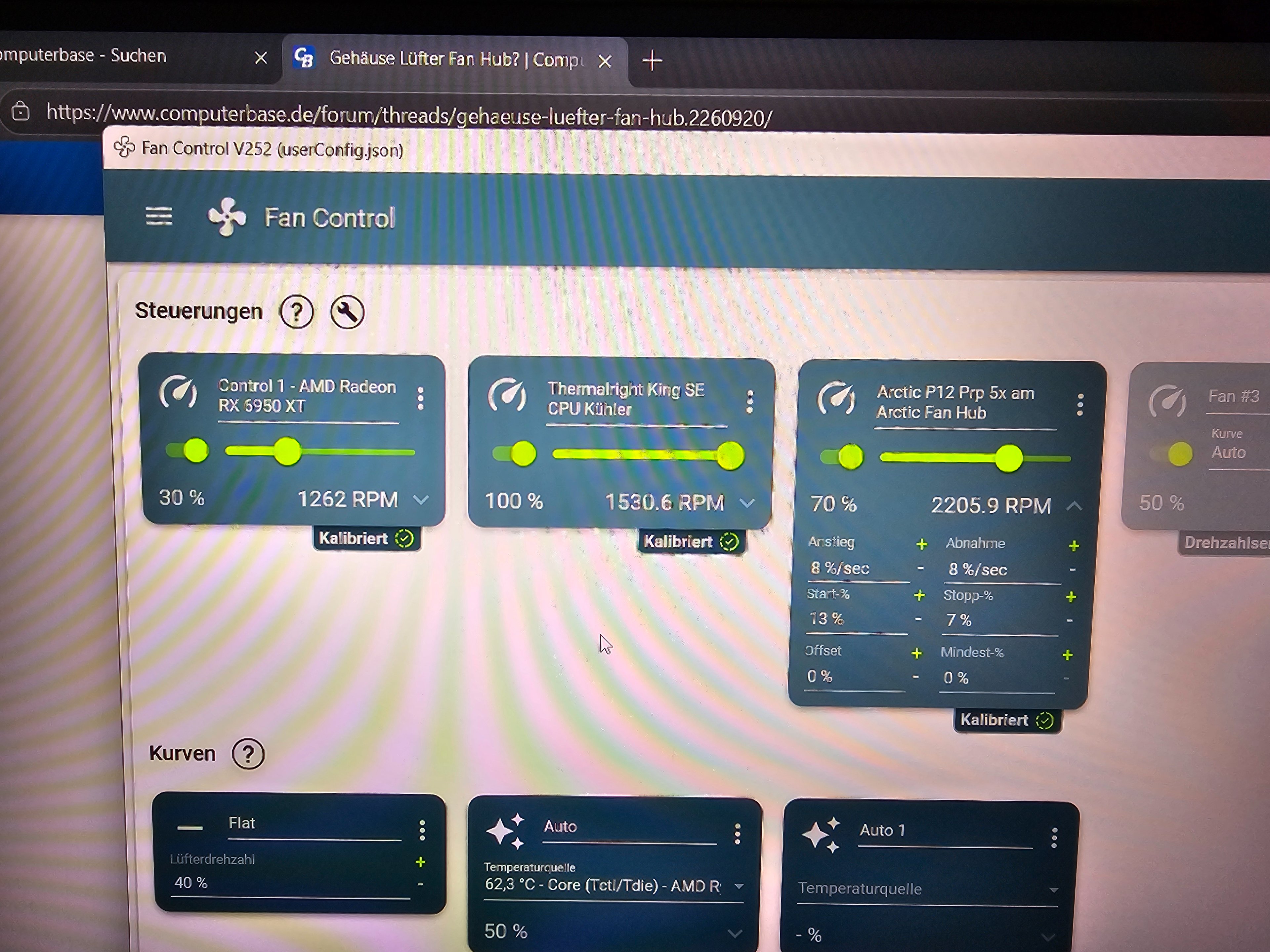

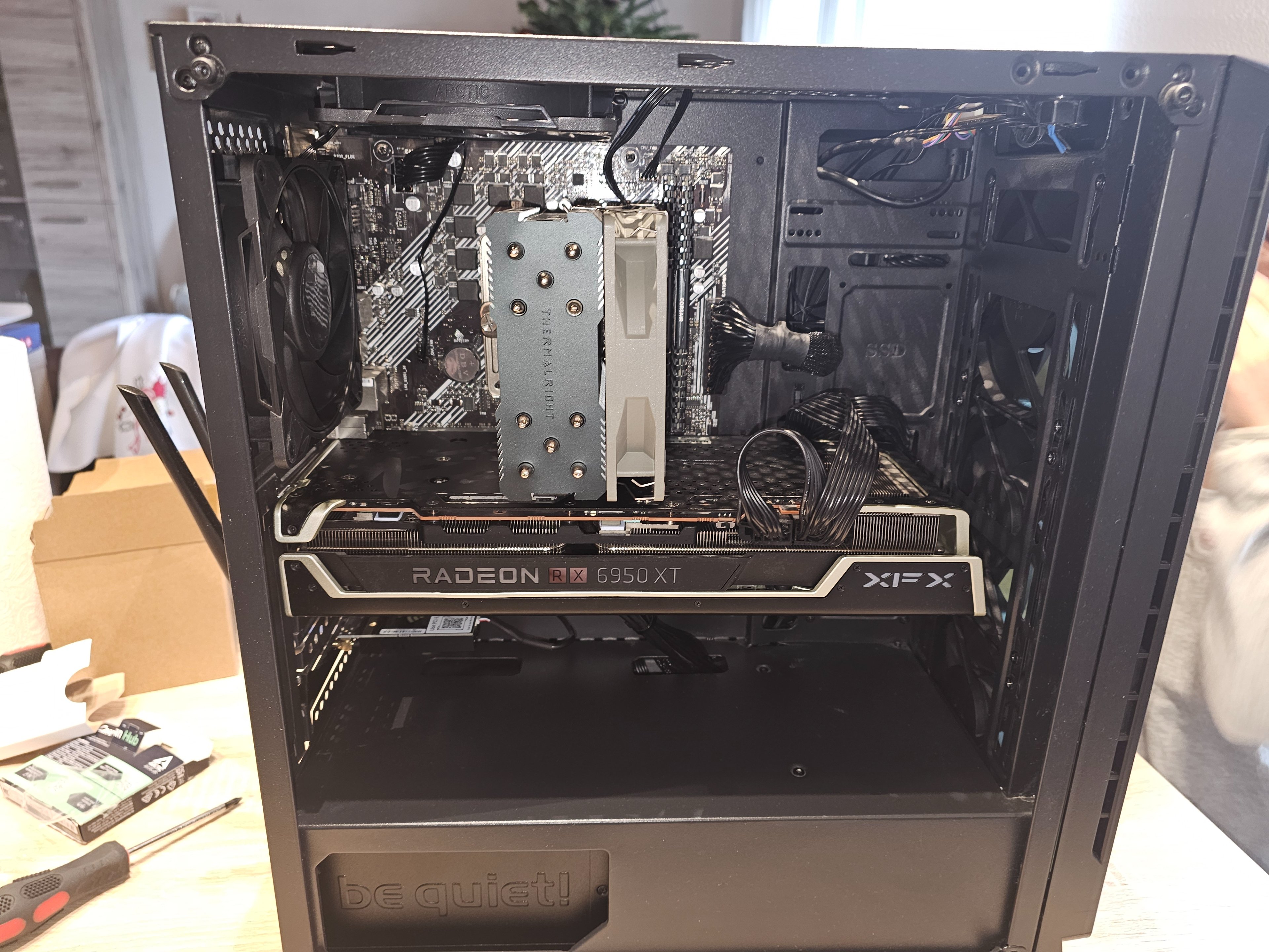

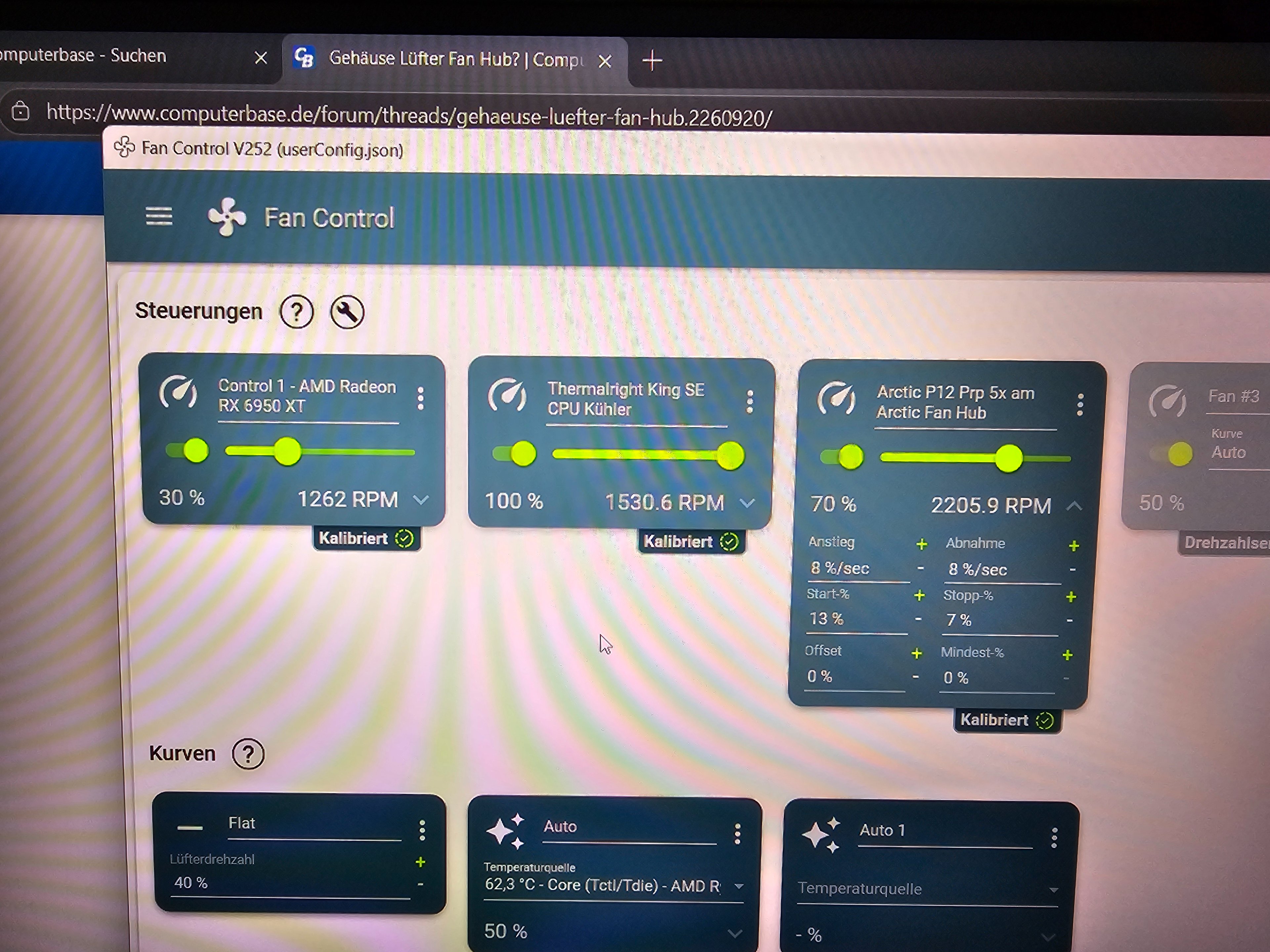

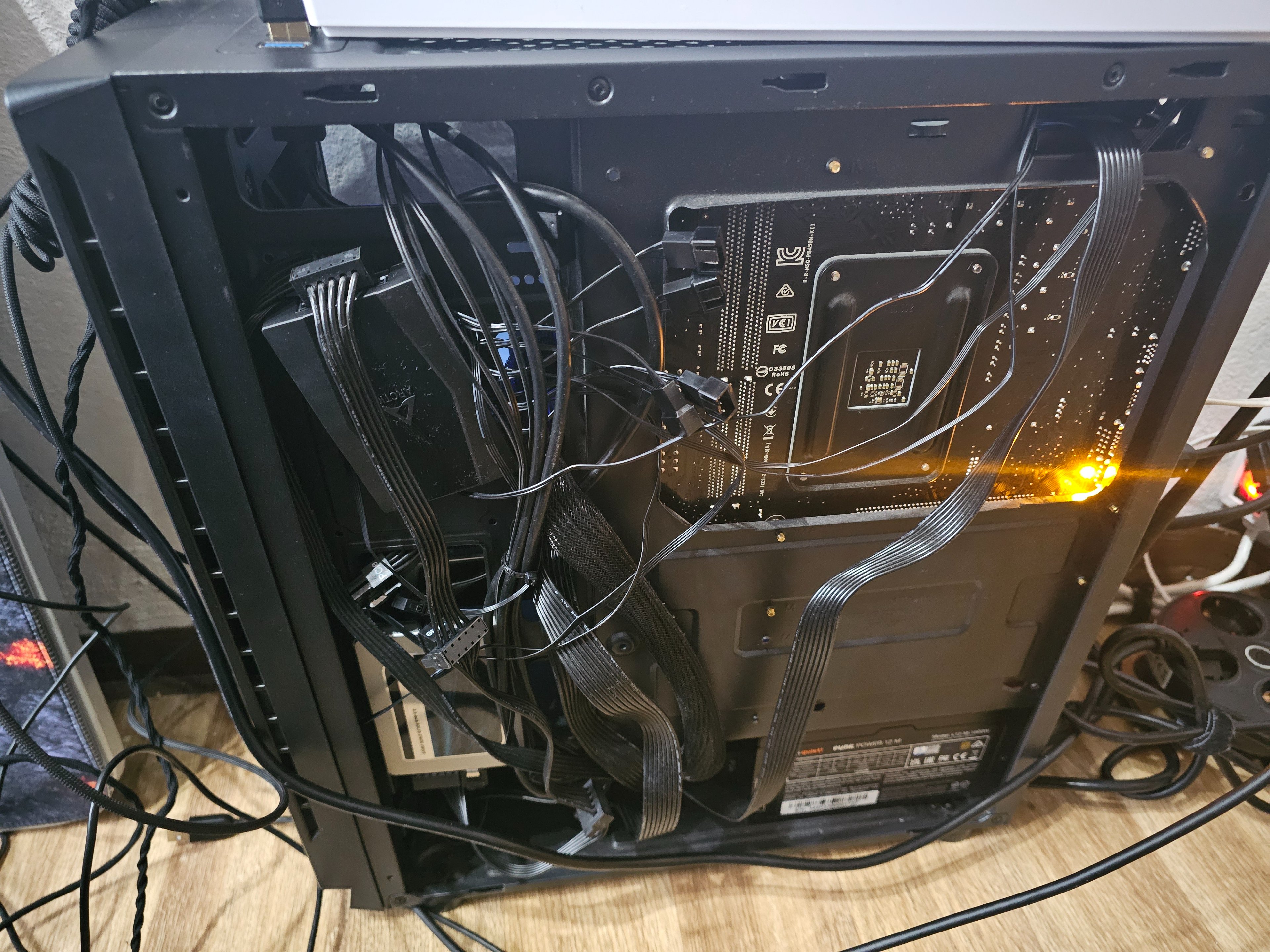

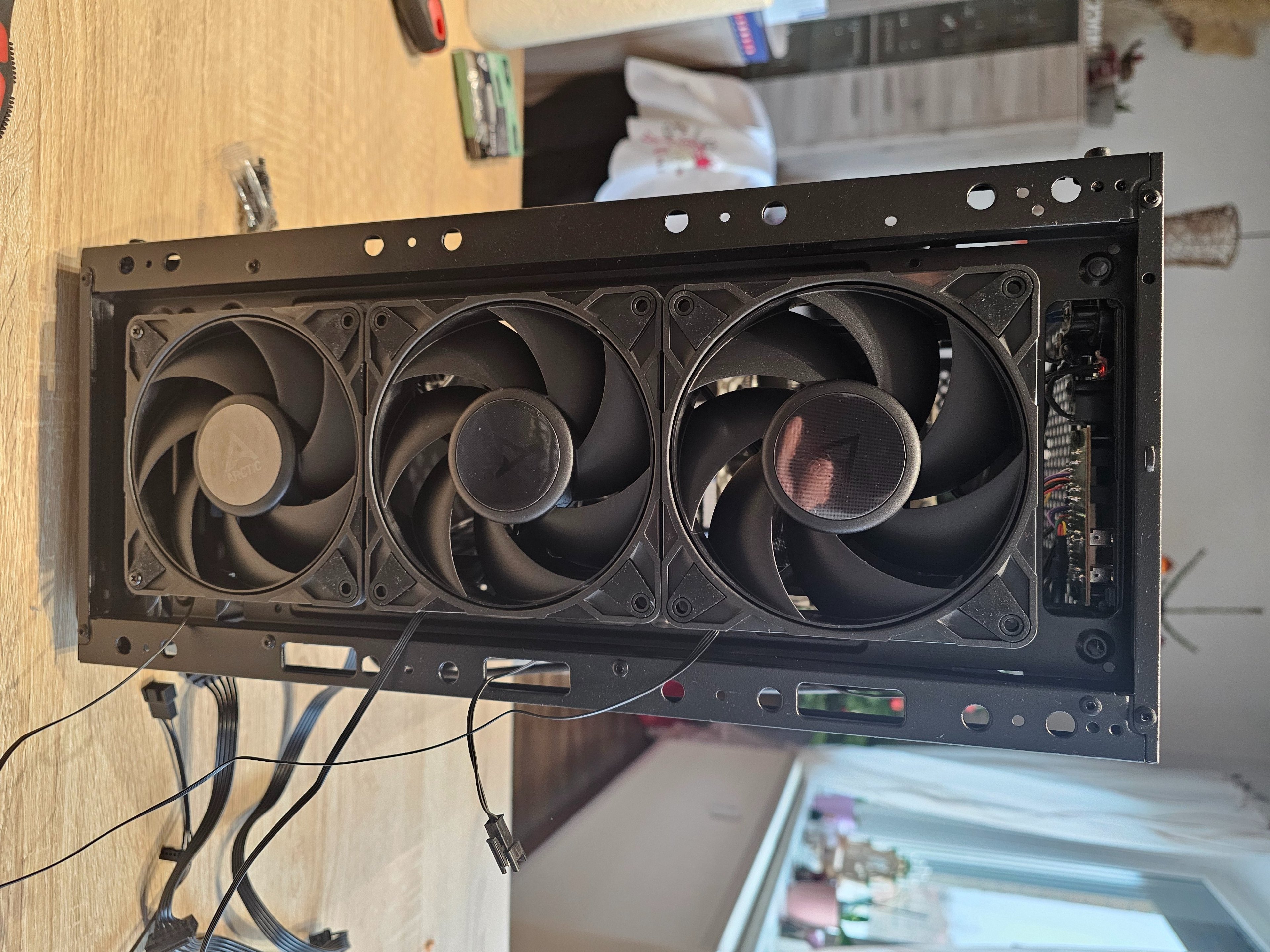

So hab jetzt alles eingebaut an Lüftern läuft auch alles aber die laufen die ganze Zeit auf volle Pulle. Im BIOS werden sie nicht erkannt. Auch bei Fan Control nicht nur von der CPU. Hab den Splitter eingebaut und diesen am Strom angeschlossen und dann eben die 5 Lüfter wobei Platz 1 ja für die Steuerung zuständig sein soll aber die laufen alle auf volle Pulle kann mir jemand helfen muss ich im BIOS noch was umstellen bzw was muss ich bei Fan Control machen hatte den Einrichtungsassistent laufen lassen der hat nur die Grafikkarte und CPU Lüfter gefunden. Bitte melde Euch schnellstmöglich 😎
Hab es hatte die Seite noch mal aufgemacht und der 2 Pin Stecker am Fan Hub war ab. Geil jetzt geht alles teste grad mit Fan Control wenn Grafikkarte und Gehäuse Lüfter volle Pulle hebt die Kiste fast ab 🤣
Ein gequetsche an Kabeln 🤣

Du hast so viele Bilder unnötig eingestellt, weil ich darauf nirgendwo den Splitter sehen kann. Vom Splitter, der nicht zu sehen ist, müsste noch ein Kabel abgehen, was mit dem Mainboard verbunden wird, denn per Telepathie funktioniert solch ein Anschluss nicht.
Ist solch ein Kabel mit dem Mainboard angeschlossen, muss im Bios auf PWM umgestellt werden. Denn dort lässt sich in der Regel zwischen DC und PWM umstellen.
Gut, dann passt es ja jetzt laut deinem Edit. 👍

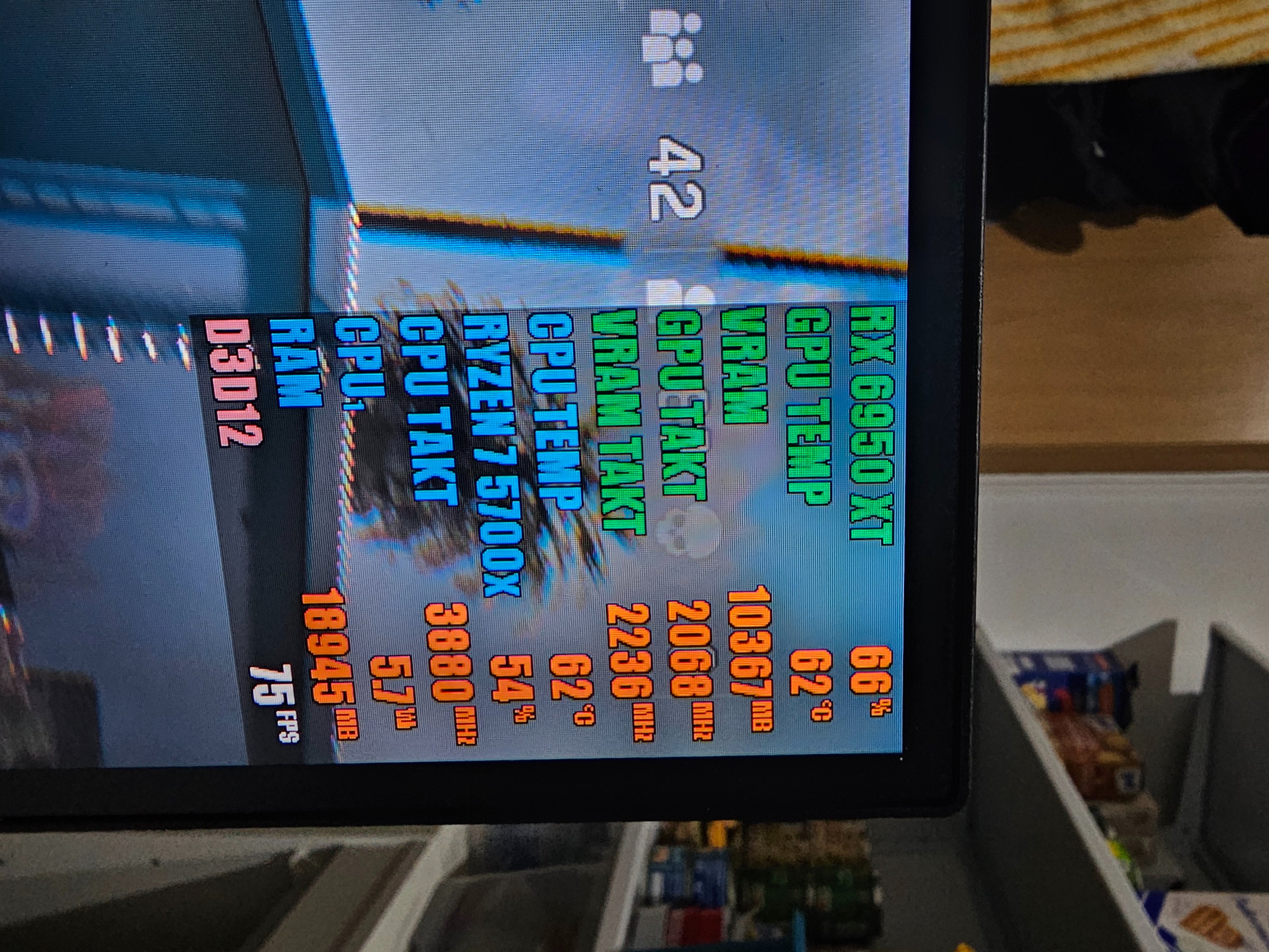

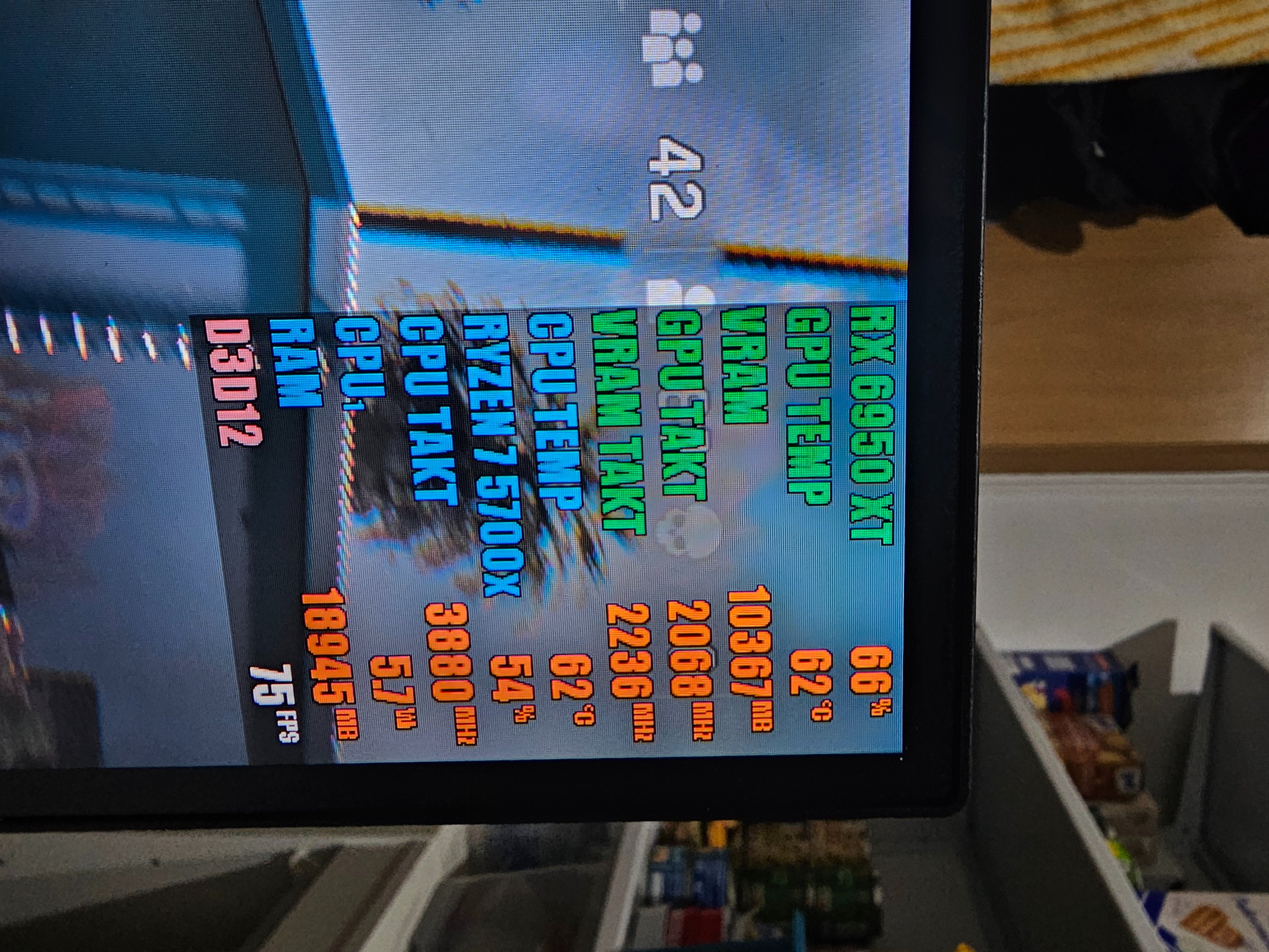

Teste grad Battlefield 6 Redsec hier mal paar Werte. Gehäuse ist nun komplett zu. Ist aber in Ordnung die Temperaturen oder man muss bedenken eben Glasfront vorn dort sind jetzt die 3 Arctic P12 Pro und hinten einer und hinten oben jeweils Abluft.
