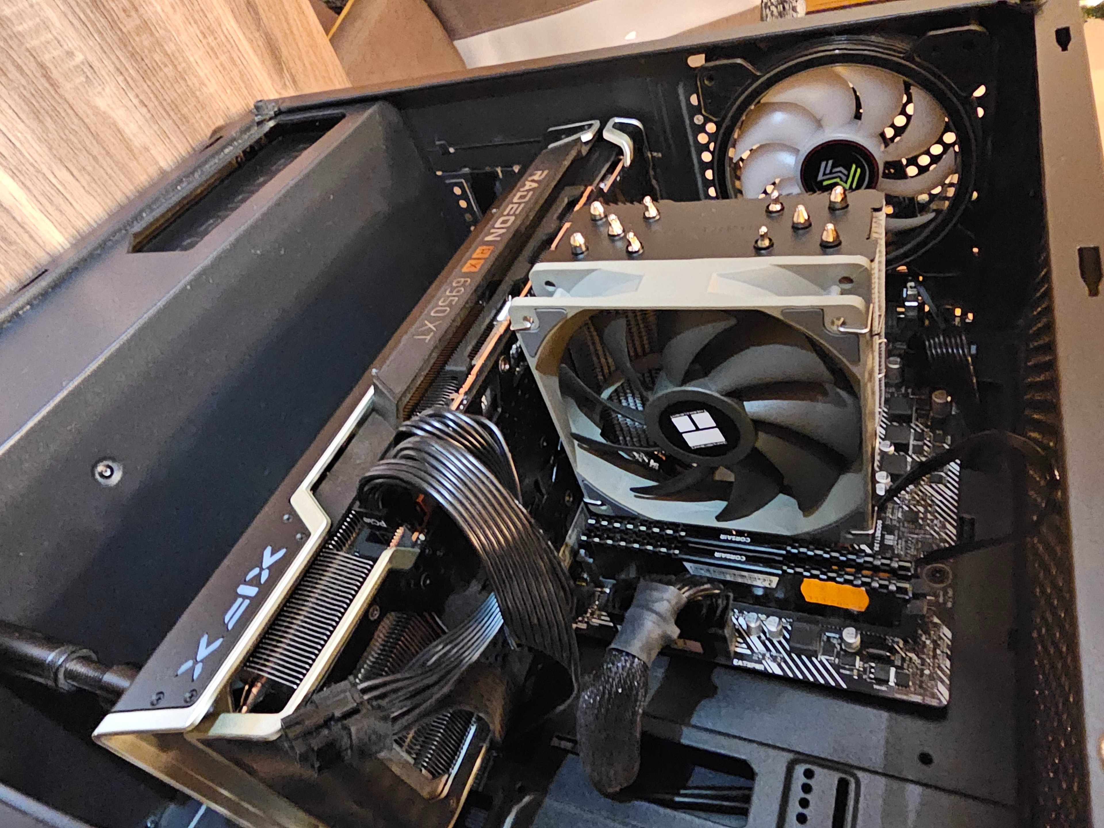

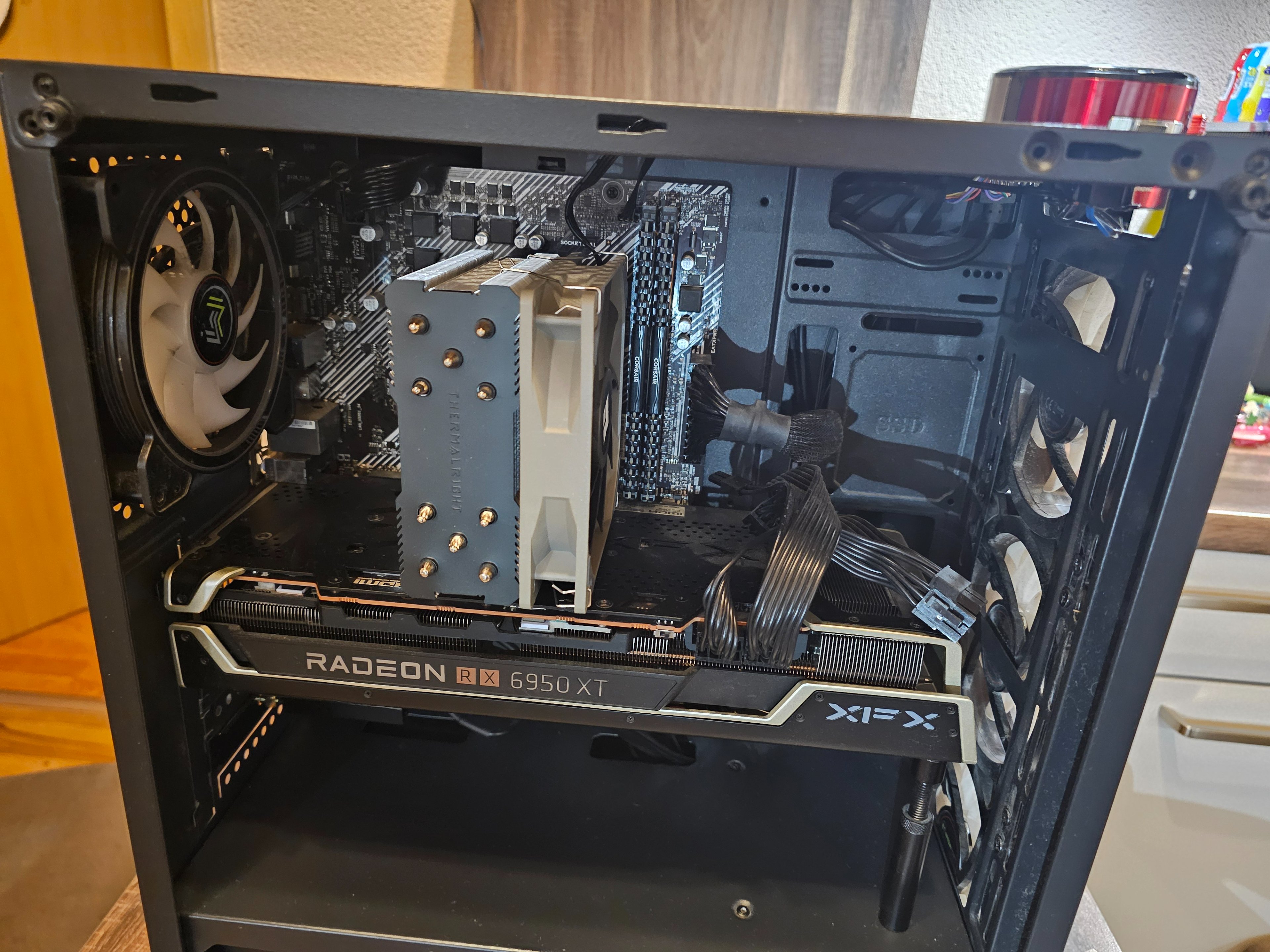

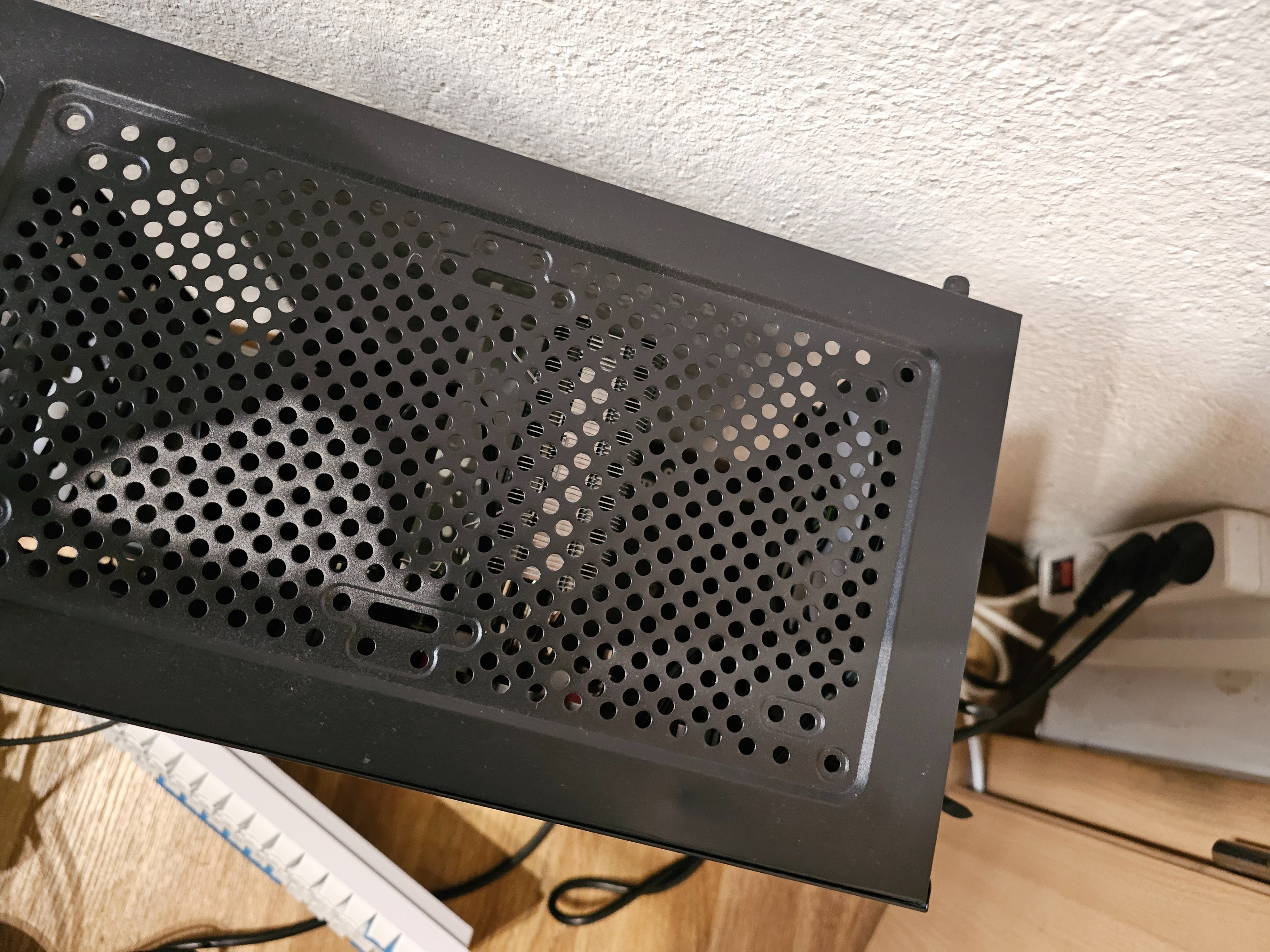

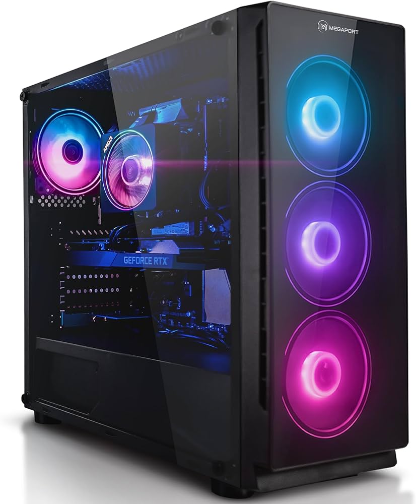

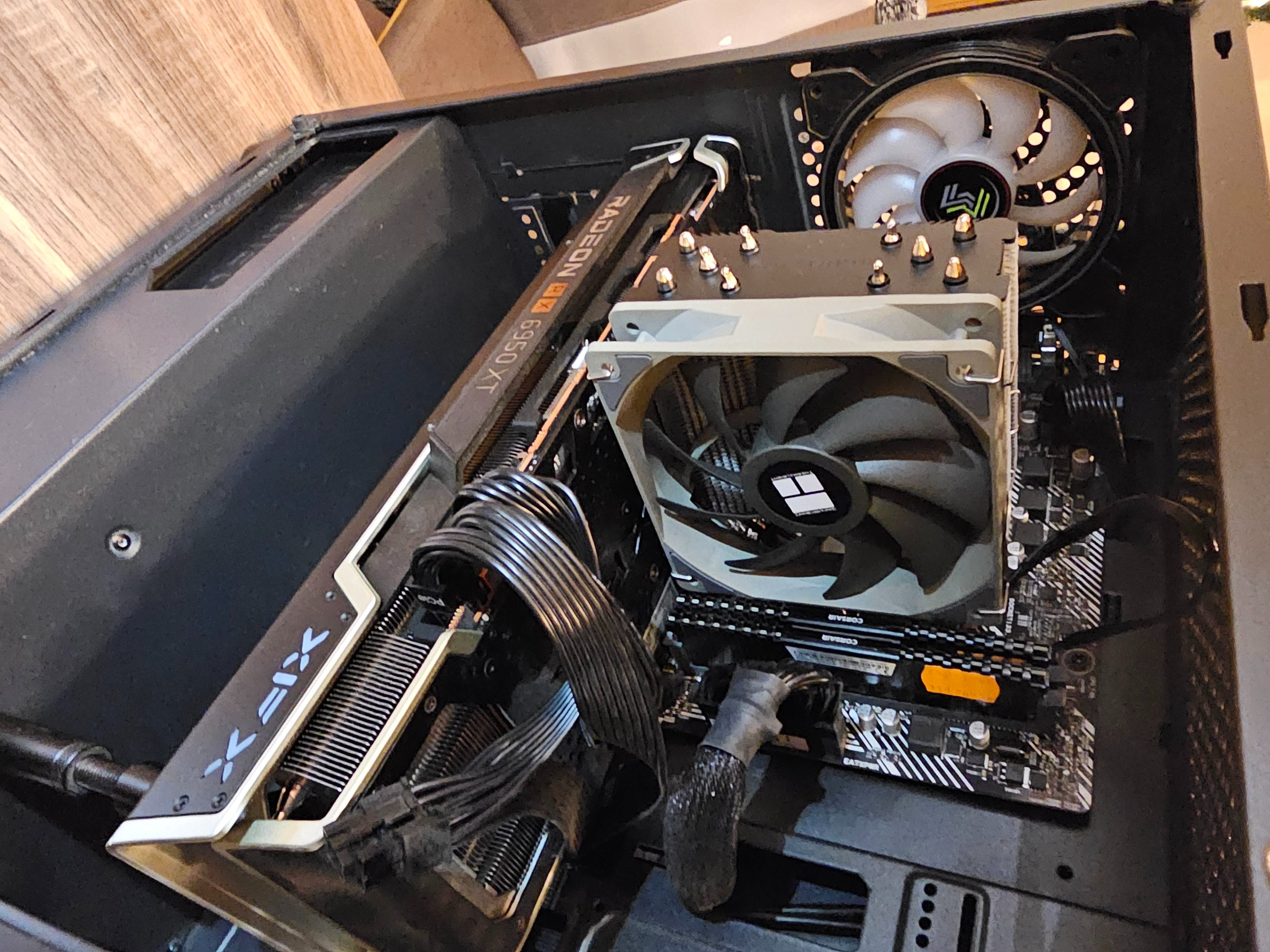

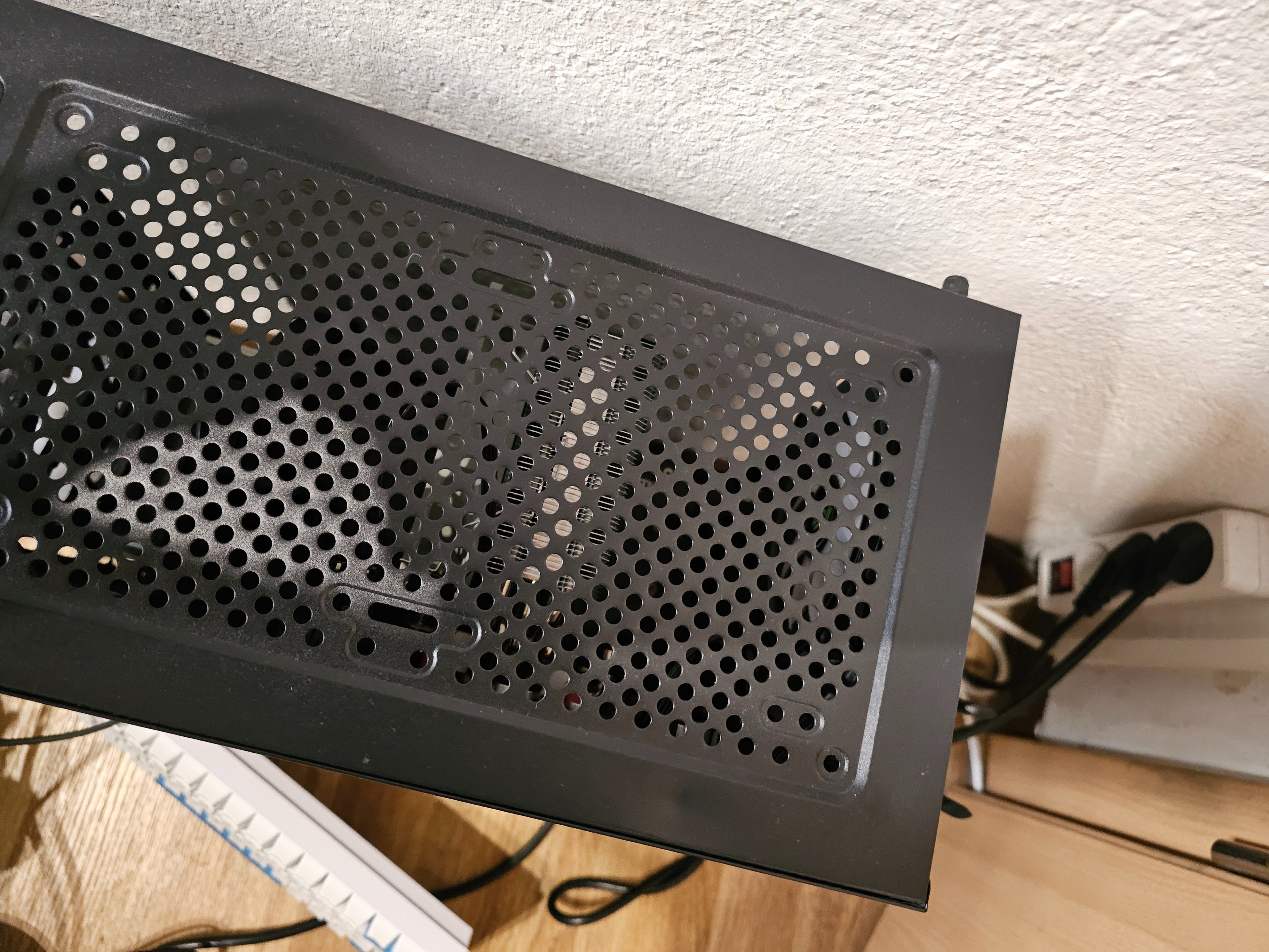

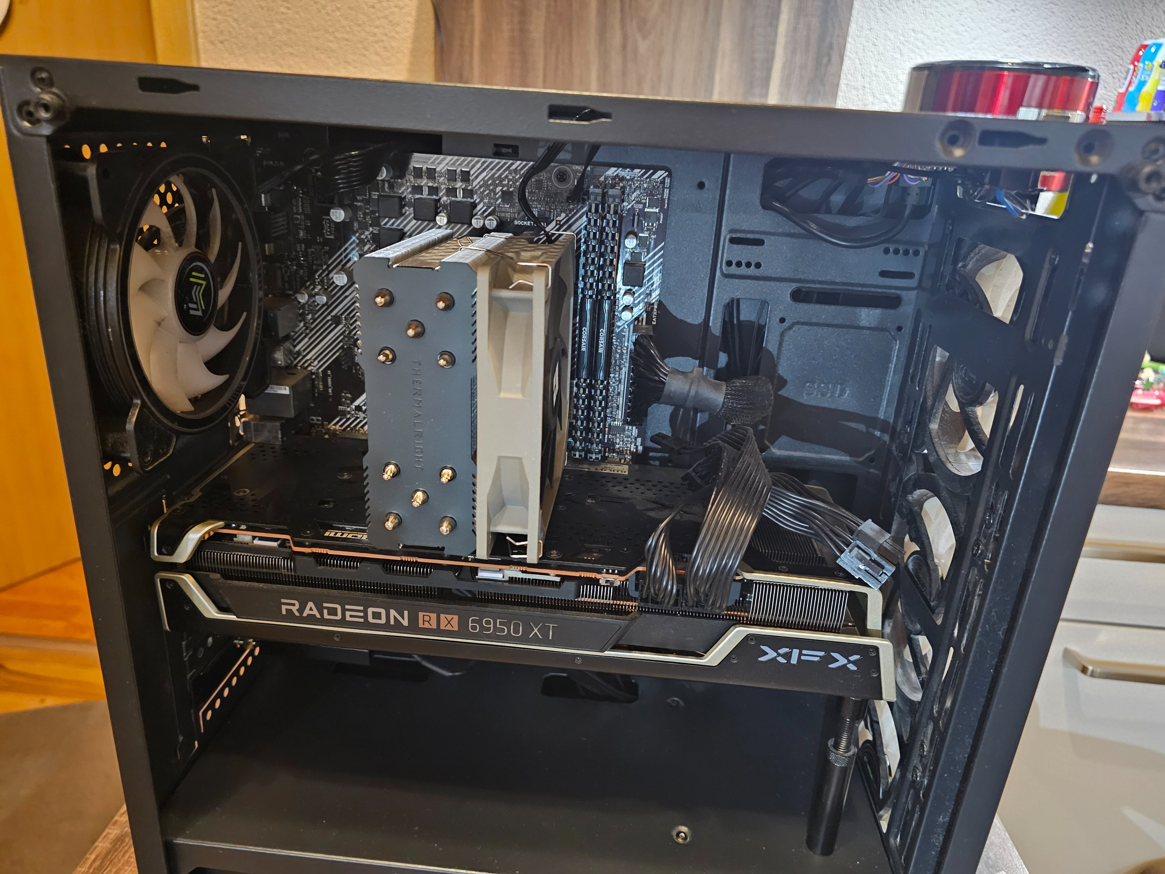

Es ist ein Megaport Hunter RGB Gehäuse echt semi aber will jetzt nix umbasteln. Hat leider vorn eine Glasfront und ein Glas Seitenteil will das aber wieder vernünftig zu haben momentan ist vorn die Blende ab und das Seitenteil auch. Die Lüfter kannst vergessen. Hab ne 6950 XT sowie nen 5700x drauf
Hier mal Bilder des Gehäuses. Hab den damals zum Spottpreis bekommen den Rechner.
Einer sagte mir ich solle zumindest den oberen Lüfter vorn innen anschrauben wenn es geht durch das Blech in der Mitte hatte auch schon überlegt das weg zu schneiden oder so ist ja ganz dünn aber wird sicherlich für die Stabi da sein

Arboster schrieb:
Sieht doch ganz gut aus. Sind die Temperaturen denn schlecht?
na wenn ich alles offen habe vorn und Seite ist die CPU maximal bei 58 Grad in BF6 zb. Aber sobald geschlossen also Glasteil ran und auch vorn wieder dann gehts Ratz Fatz auf 75 und das Gehäuse wird hinten mega warm fast heiss weil sich die Luft staut. Daher die Überlegung der besseren Lüfter die ordentlich Leistung haben da verzichte ich gern auf RGB. Denn die eingebauten von Megaport dort kann man nix erkennen was die an Leistung usw. haben und drehen auch echt schlecht !
Dann würde ich es auch so machen, denn diese Hubs beziehen die Spannung vom Netzteil. Hatte auch schon Mainboard, wo der Lüfteranschluss beschädigt wurde. Bis zu 3 Lüfter würde ich an solch einem Anschluss noch anschließen, alles andere ist mit einem Risiko behaftet, wo der Lüfteranschluss geschädigt werden kann.
Wobei 75 °C jetzt nicht viel ist.
Klar, mit offenem Seitenteil ist die Belüftung besser.

Ach so und wäre es von Vorteil den oberen Lüfter vorn innen an zu schrauben wegen dem Blech in der Mitte oder Aussen lassen?
Lüfter vorne bitte nach innen, damit die mehr Platz haben um Luft anzusaugen.
Geht ja gar nicht und das Hindernis bleibt ja im Weg.

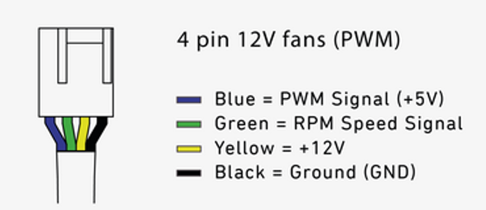

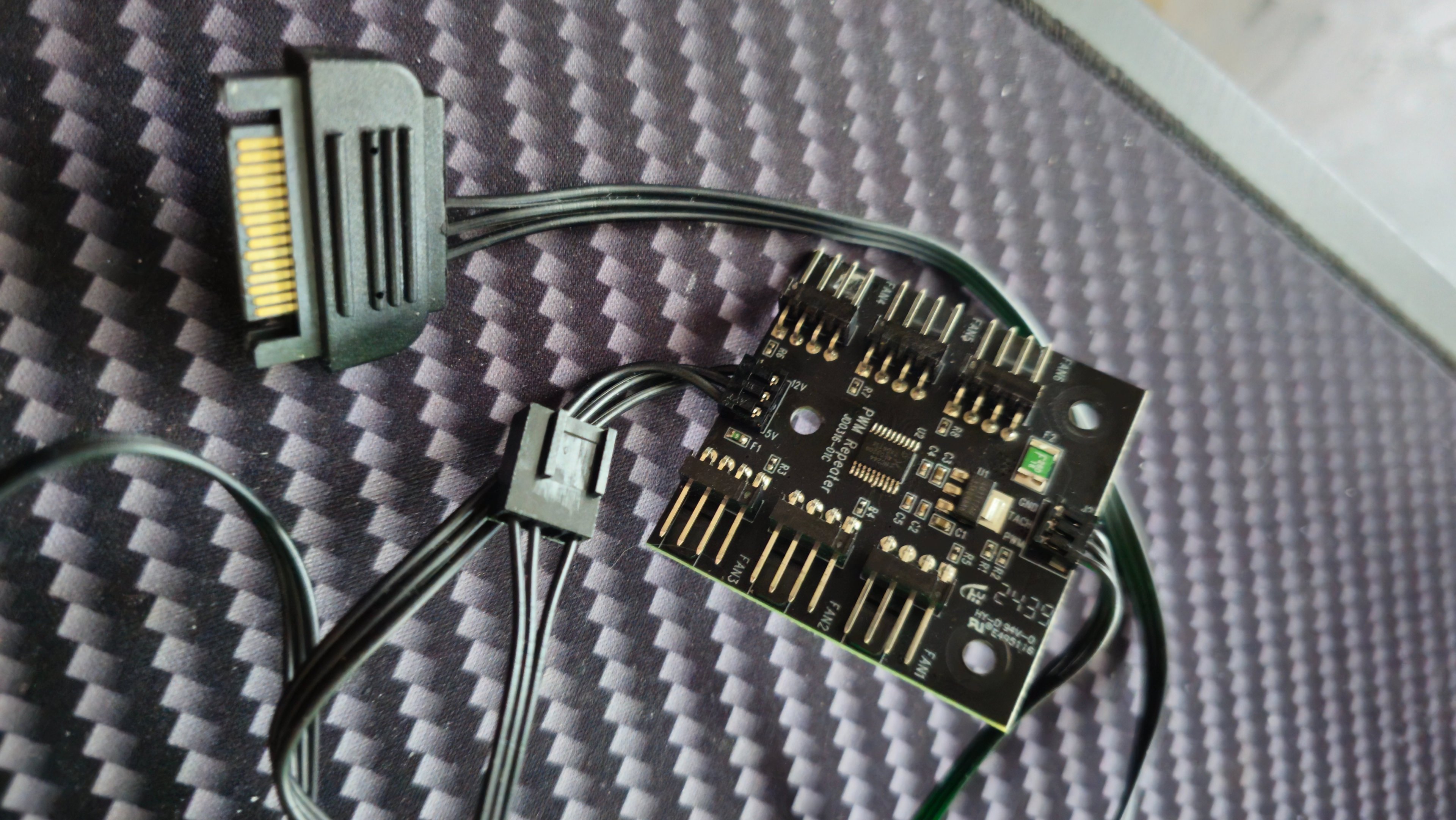

Habe hier zufällig solch ein Hub vor mir liegen.
Der große Stecker passt an einem SATA-Stecker, was am Netzteil mit vorhanden ist. Der Lüfteranschlussstecker kommt an eine Steuerung (z.B. Mainboard).
Die Belegung dazu ist.
Also gelb mit 12v + Spannung fehlt.
Diese Spannung wird vom Netzteil bezogen.
Kenne Hubs, da fehlt sogar auch die Masse, sodass nur PWM und RPM als Stecker dran sind. Auf dem Hub sehe ich jetzt keine Kennzeichnung, aber ich denke, dass hier der Lüfteranschluss 1 zwingend belegt werden muss, denn ansonsten laufen alle Lüfter mit der vollen Drehzahl. Oft wird hierzu ein Anschluss gekennzeichnet, wo ein Lüfter angeschlossen sein muss. Weil hierüber dann die Drehzahl bezogen wird, um alle anderen Lüfter mit der selben Drehzahl regeln zu können.
