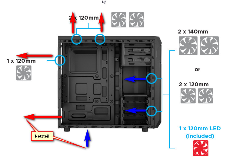

Ich hab dir eine Zeichnung gemacht, die blauen Pfeile zeigen die "frische, kalte" Luft, die roten die "aufgeheizte/warme" Luft:
Wegen dem Netzteil:
Da gehen die Meinung weit auseinander, du kannst es so montieren, dass es "von unten" frische Luft ansaugt, oder aber um 180° umdrehen, so dass es auch "warme/heiße" Luft aus dem Gehäuse transportiert.
Meine persönliche Meinung dazu:
Wenn so, wie in deinem Fall, genug Platz für weitere Lüfter vorhanden ist baue ich in meine Systeme das Netzteil so ein, dass es "von unten" frische/kalte Luft ansaugt und nur die Abwärme vom Netzteil hinten abgeleitet wird.
Ich möchte nicht die "heiße" Luft aus dem Gehäuse noch zusätzlich über das Netzteil führen.
Bei "Klein+Minisystemen" bleibt aber oft nichts anderes über, als auch das Netzteil als "Gehäuselüfter" zu benutzen.
Wie gesagt, das ist meine persönliche Meinung, so wie ich meine PCs zusammenbaue.
