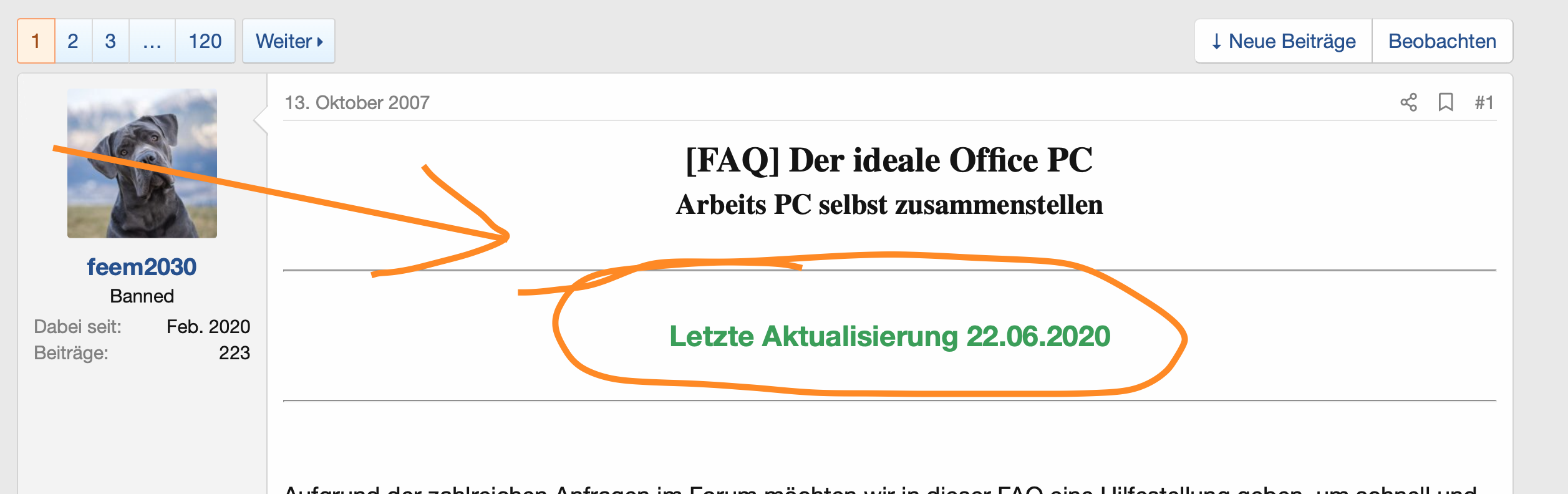

Worker151 schrieb:
sehr interessant, danke. Das ist halt aus 2007. Ist das noch aktuell?
Worker151 schrieb:
Wenn du selbst etwas zusammenstellen würdest, dann wüsstest du halt genau, welche Komponenten verbaut sind. Allerdings sollte dir wohl jemand beim Zusammenbau helfen, vielleicht gibt es da jemanden Nettes in der Umgebung,
Genau an so etwas dachte ich auch. Die Qual der Auswahl bereitet mir halt Kopfzerbrechen (noch) :-)
siehe Bild :)
