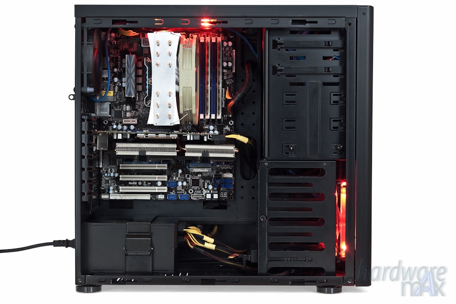

Hauro schrieb:
[Quelle: Der perfekte Airflow]
Ausrichtung des CPU-Kühlers:
Anhang anzeigen 556895Anhang anzeigen 556896
