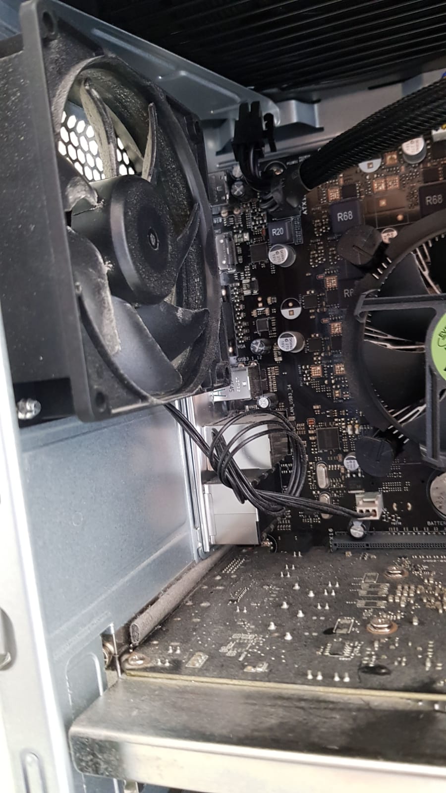

ich möchte den Lüfter im PC leiser bekommen und ersetzen.
Zur Zeit ist ein "sunon ee 92251s2 d130 c99" verbaut, 92mm, Anschluss auf Mainboard.
Der PC ist ein Asus ROG G11CD-K-DE012T.
Welchen Lüfter würdet ihr empfehlen und passt vom Anschluss?

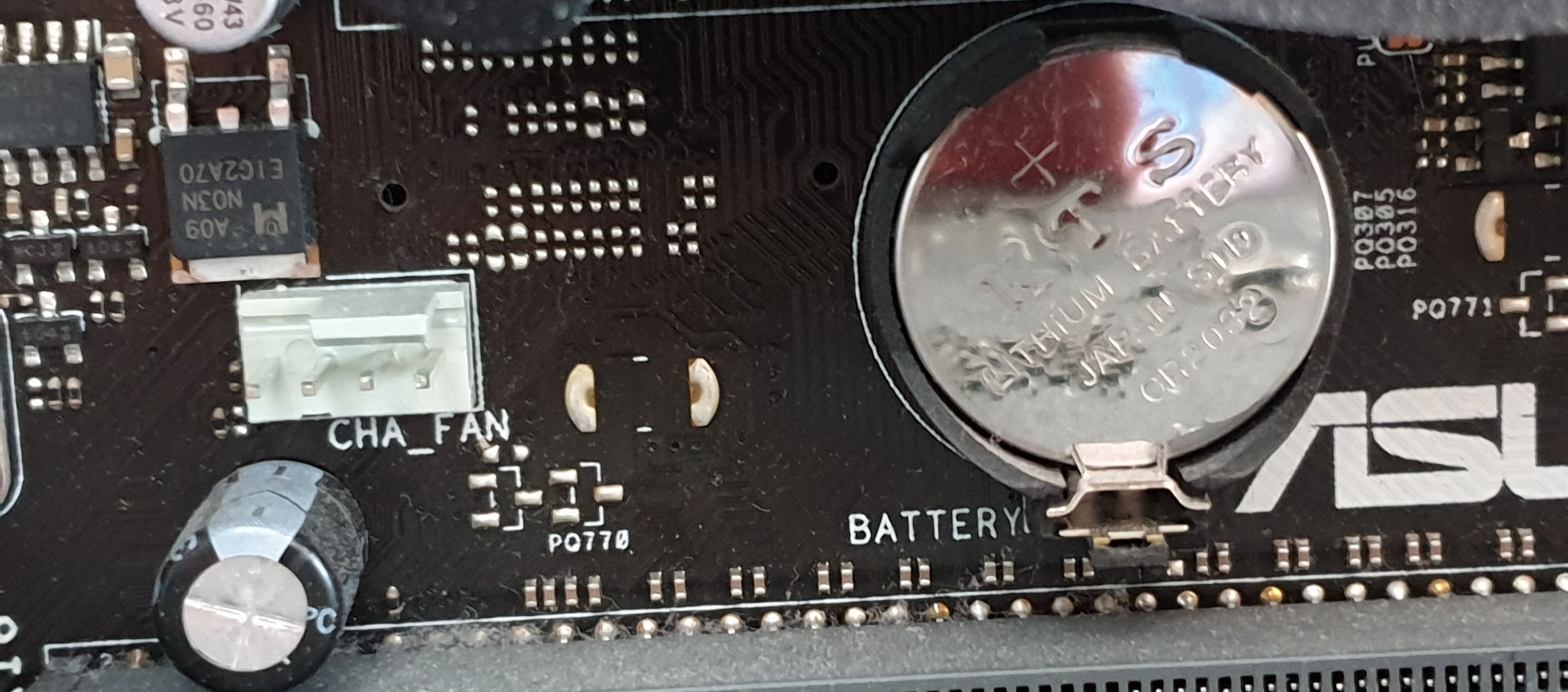

Sieht aus wie ein 4-Pin bei dem aktuell nur 3 belegt sind.
Der vierte Pin ist zur Drehzahlauslesung, nennt sich dann PWM.
Die Noctua kann man durchaus nehmen und werden wohl besser sein als dein verbauter Taiwaner.
Zur Zeit ist ein Lüfter mit 3-Pins angeschlossen. Es sind aber 4-Pins vorhanden

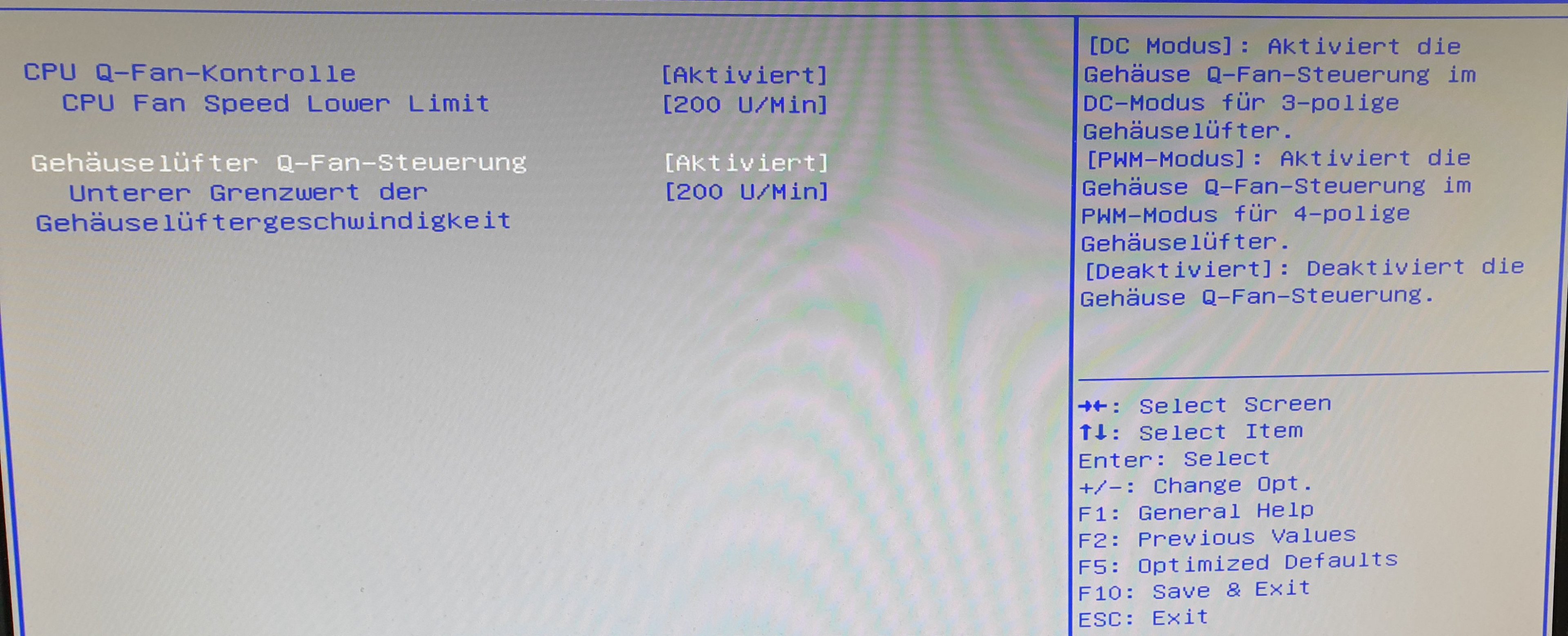

Im Bios habe ich für den Lüfter nur diese Einstellmöglichkeiten gefunden:
792939
Welche?
Mainboard
792940

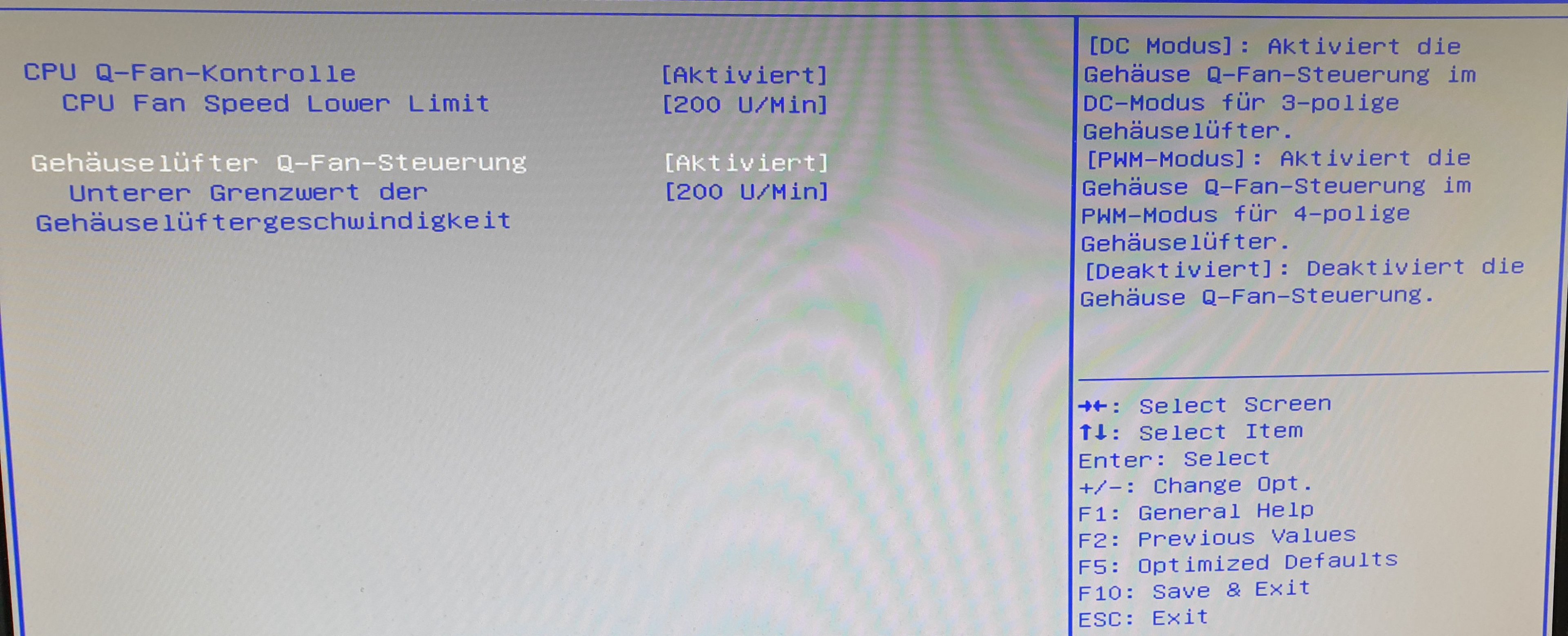

Habe PWM gefunden. "Gehäuselüfter Q-Fan-Steuerung" "Aktiviert" lässt sich zur Zeit nur auf "Deaktiviert" stellen.
Den Modus wählt das Mainboard dann je nach angeschlossenem Lüfter (3-Pin / 4-Pin)?
Wird also ein 4-Pin Lüfter funktionieren?
Dann wird es wohl der NF-A9 PWM werden. Hat einen guten Luftduchsatz, ist voraussichtlich leiser als der alte Lüfter und wird "hoffentlich" dann vom Mainboard geregelt.
