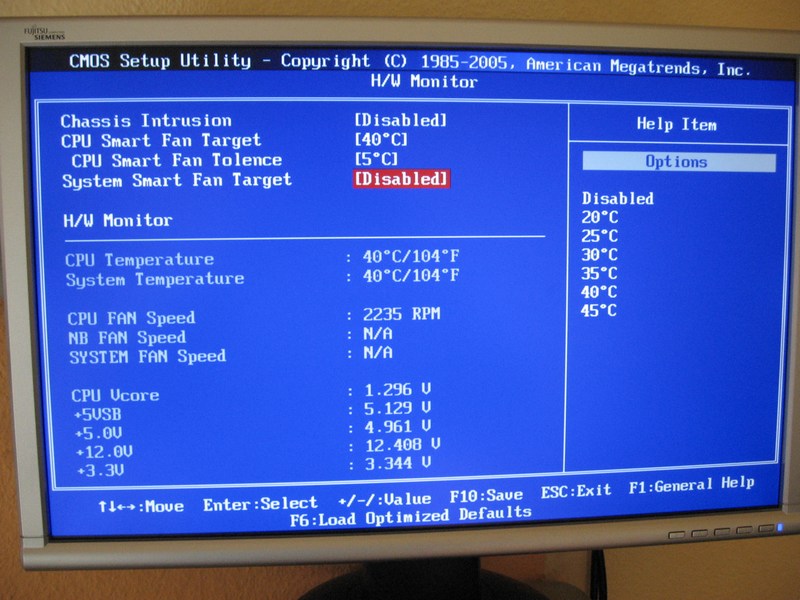

Wichtig ist die Einstellung, die du bei CPU SMART FAN TARGET angibst. Welche Möglichkeiten bietet dir das BIOS dort?
Einstellmöglichkeiten siehe bild
Wie man sieht habe ich schon was verstellt :)
Der Pc ist gelich deutlich leiser

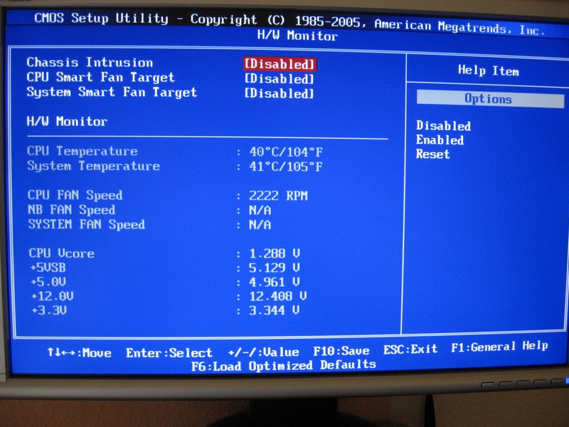

Achso noch eine Frage was heißst denn "chassis intrusion" ?
Okay ... das BIOS versucht also, die Temperatur der CPU bei 40° zu halten. Du könntest die Temperatur erhöhen, sodass er die Drehzahl des CPU-Lüfter senkt. 2200 U/Min sind doch etwas viel (und laut!)
