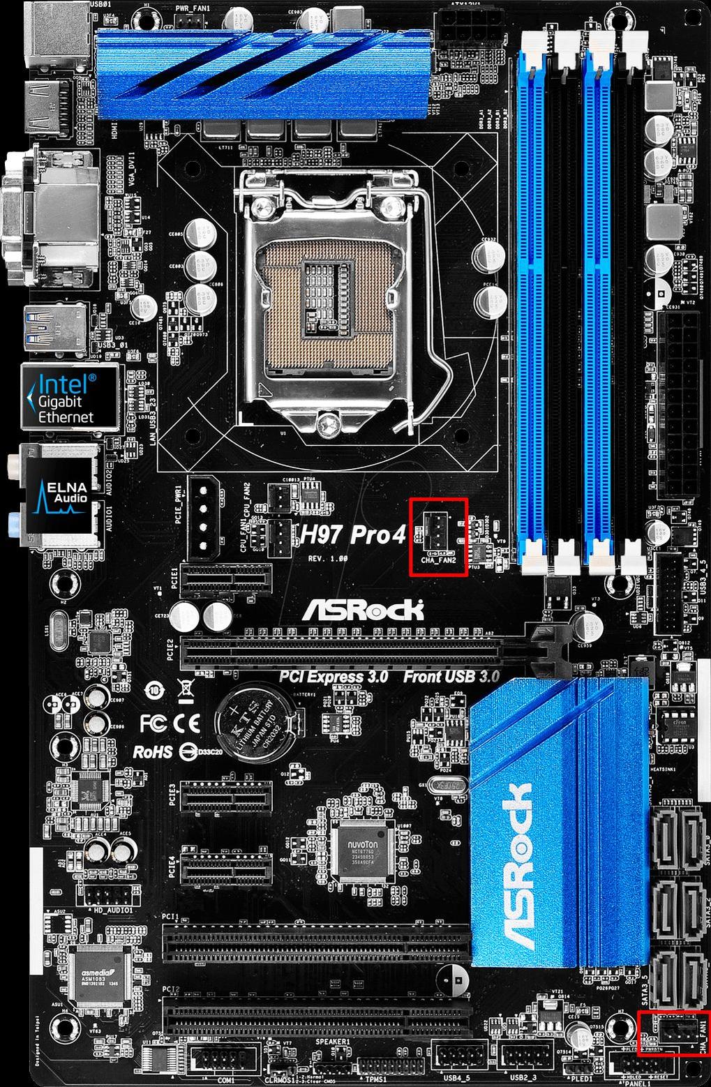

mein pc ist relativ laut und ich wollte dann die gehäuselüfter mit der Lüftersteuerung ( XPredator X1) runterregeln aber da tut sich nichts, auch im bios passiert nichts wenn ich sie auf silent stelle. Meine Frage ist, woher weiß ich ob die Gehäuselüfter überhaupt am mainboard (Asrock H97 Pro 4) angeschlossen sind ,weil im gehäuse selbst hängen 2 kabel mit glaube ich 4pin anschlüssen rum die zu den gehäuselüftern gehören , aber ich weiß nicht wo ich die wieder anhschließen soll. Bitte um Hilfe!;):(

Google kennt Bilder zu allem:
Die beiden rot eingerahmten Anschlüsse sind CHA_FAN1 und CHA_FAN2, beides 4Pin-PWM-Lüfteranschlüsse. Ob sich beide temperaturabhängig regeln lassen, erfährst du im Handbuch/UEFI. Im UEFI kannst du auch eine entsprechende Lüfterkurve erstellen.
