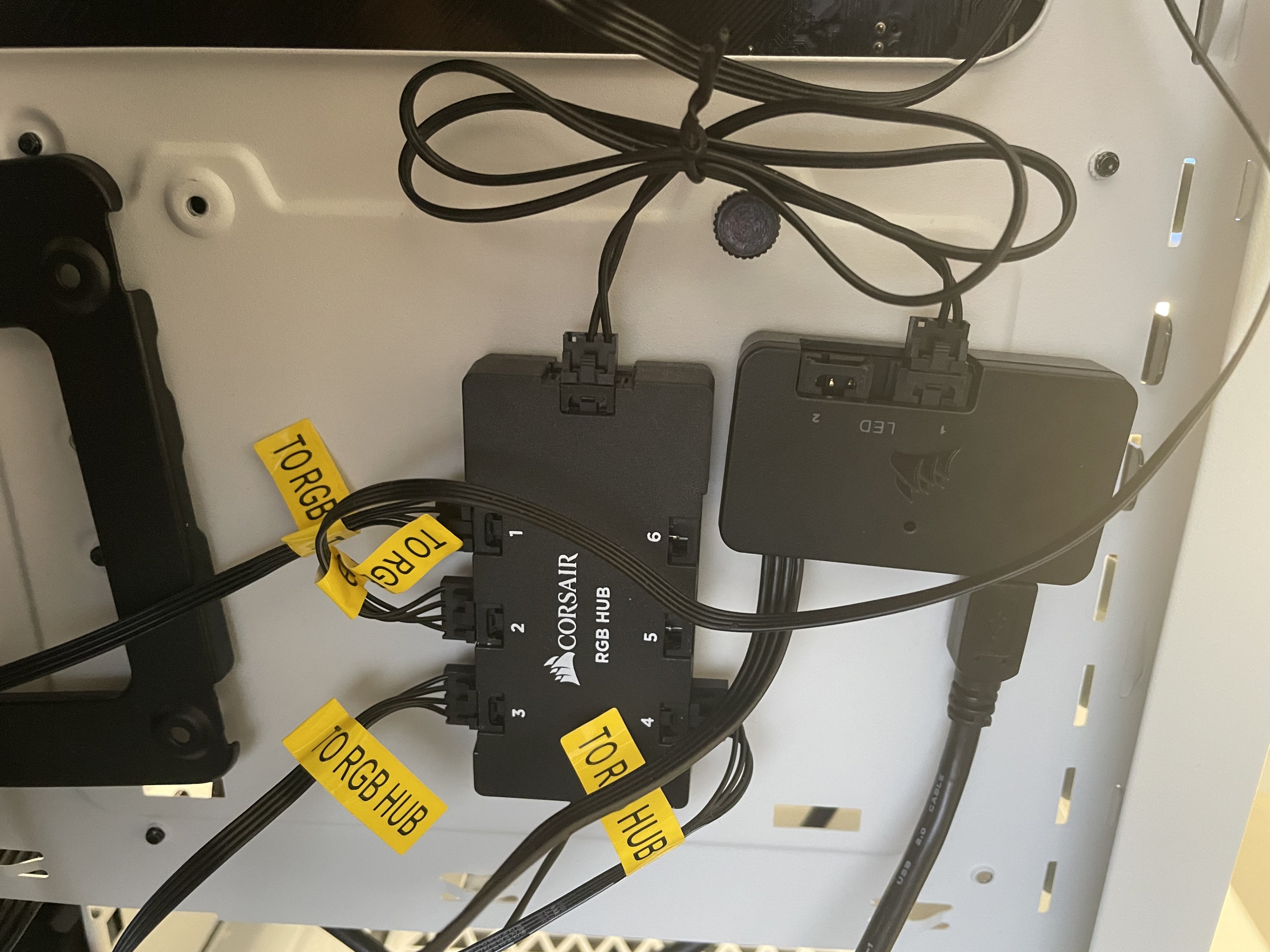

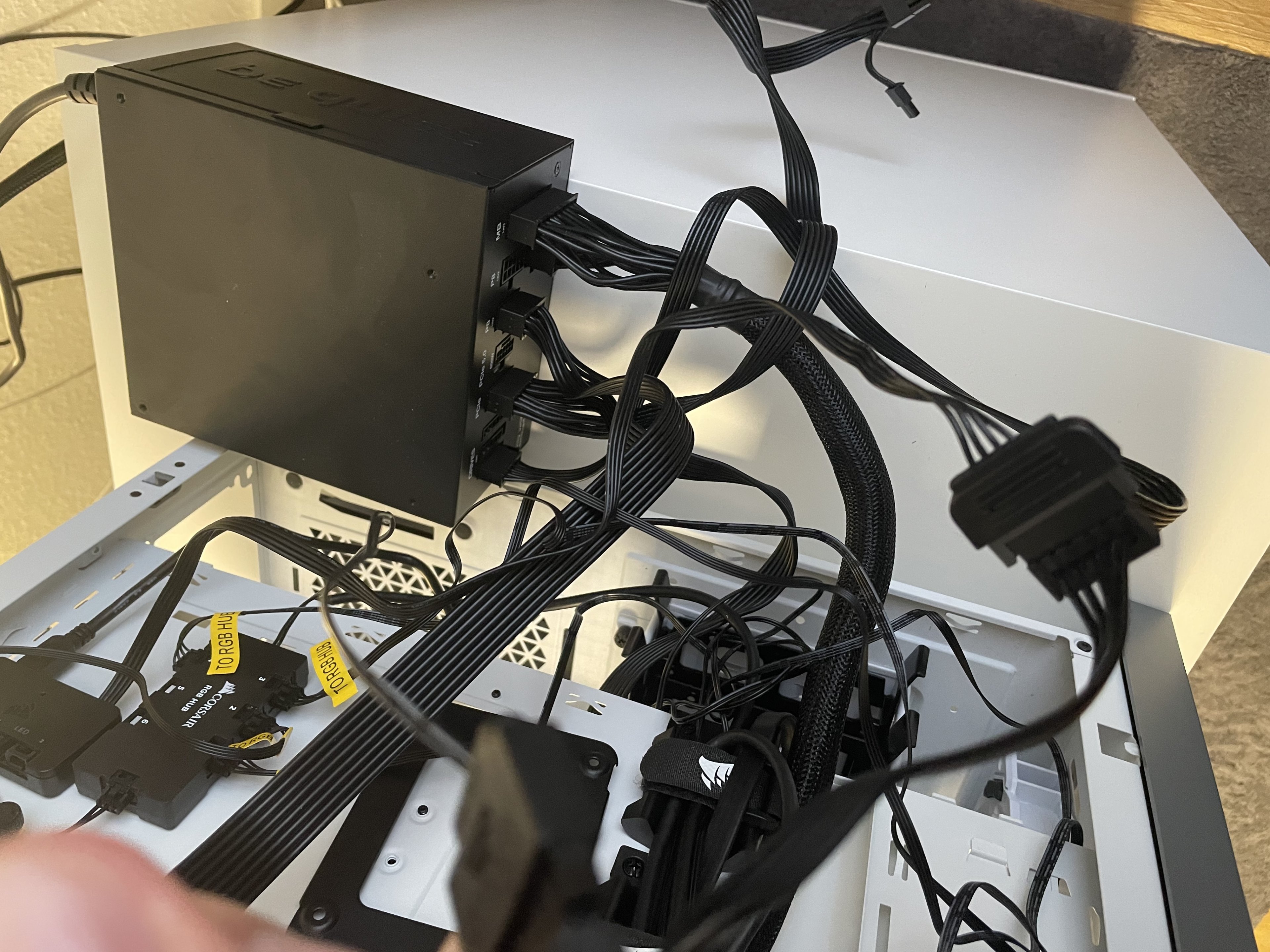

Ich habe mal Bilder bezüglich der RGB Beleuchtung angehangen. Hier habe ich einmal das eine Kabel in USB_5_6 und für Strom am sata Kabel. Hoffe man kann etwas erkennen..
Sprich 4x RGB dran, dies dann mit dem anderen verbunden, welcher Strom über das SATA Kabel bekommt. Muss ich dies noch irgendwie vielleicht am Mainboard anstecken?

Du hast nur RGB angeschlossen, nicht die Lüfter selber.
Reaktionen: Doghouse
Wie?

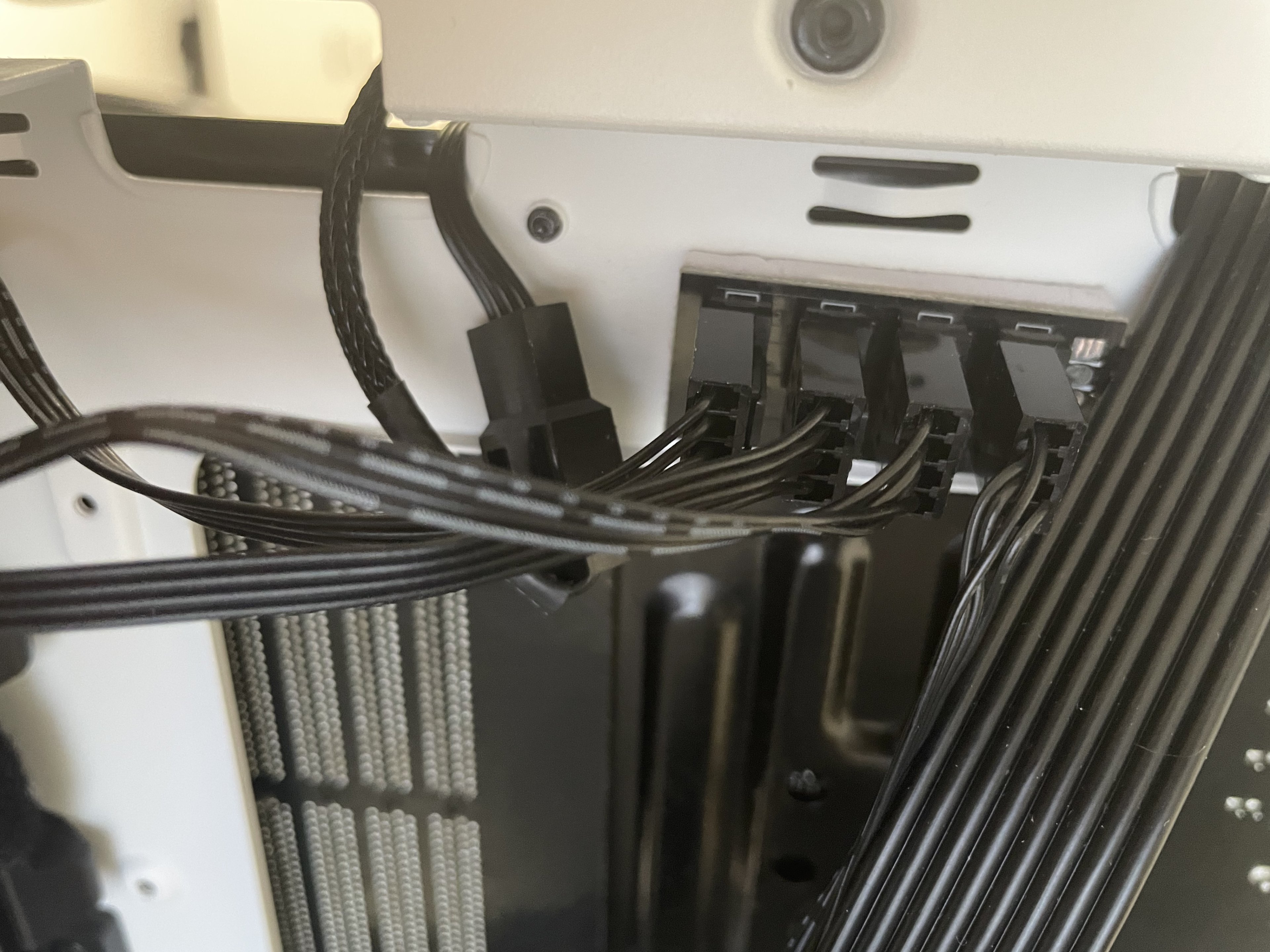

Sind die so nicht angeschlossen? Siehe Bilder. Habe auch keine Kabel mehr über?

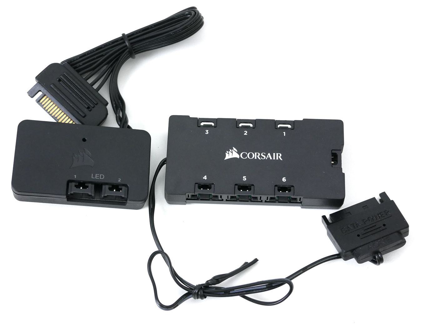

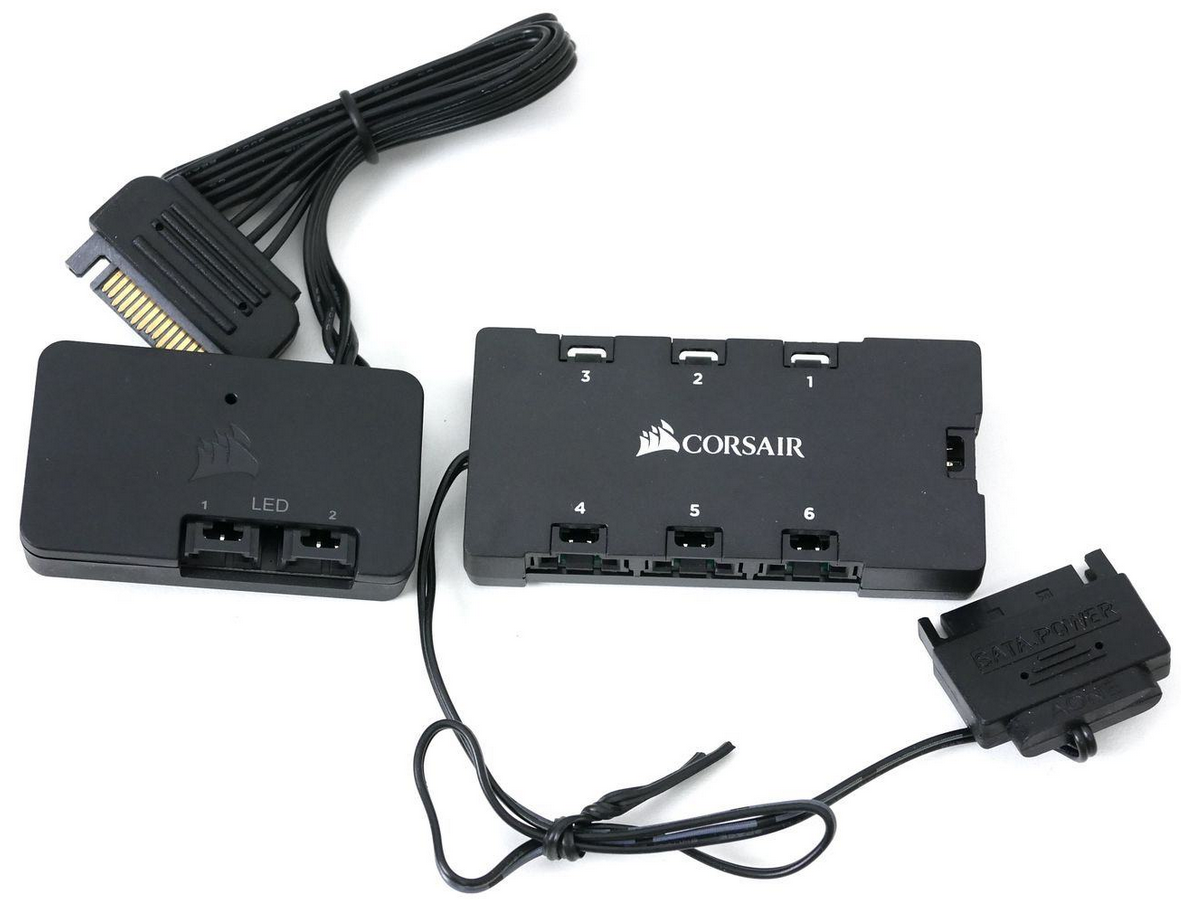

https://www.computerbase.de/forum/attachments/corsair-jpg.948236/
Sind hier beide Kästchen mit dem Netzteil verbunden? Was macht eigentlich das linke Kästchen genau? Ist das nur für die Beleuchtung da?
Auf deinem Splitter mit den sechs Ausgängen ist auch noch "RGB Hub" aufgedruckt. Ist das dann anders aufgebaut als das hier gezeigte?

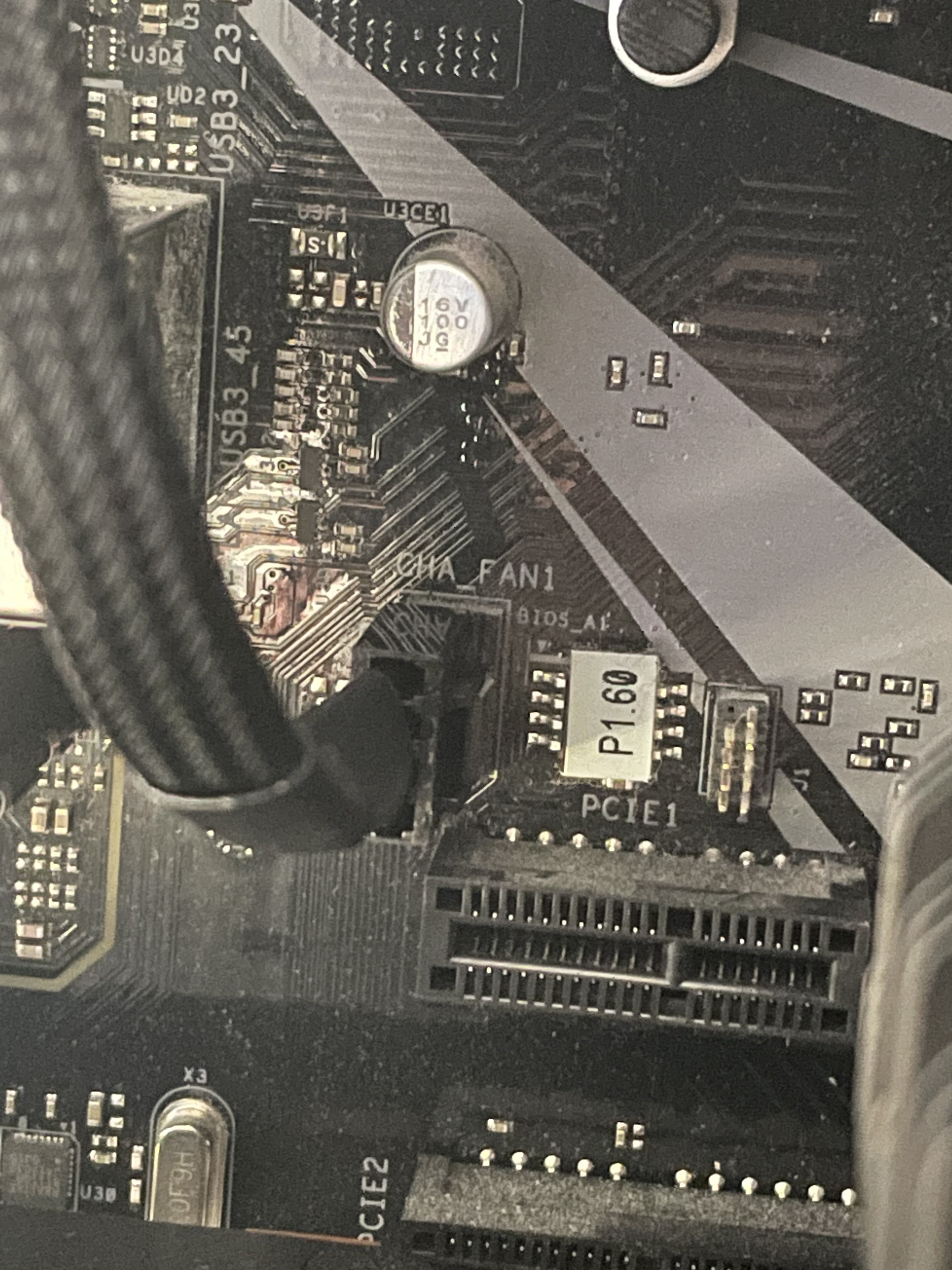

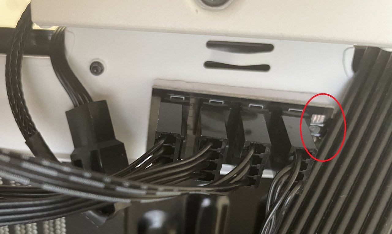

1) Wo geht das 4 Pin Kabel (welches auf CHA_FAN_1 steckt) hin?
2) Ist da auf dem Bild (rot eingekreist) auch ein Anschluss?

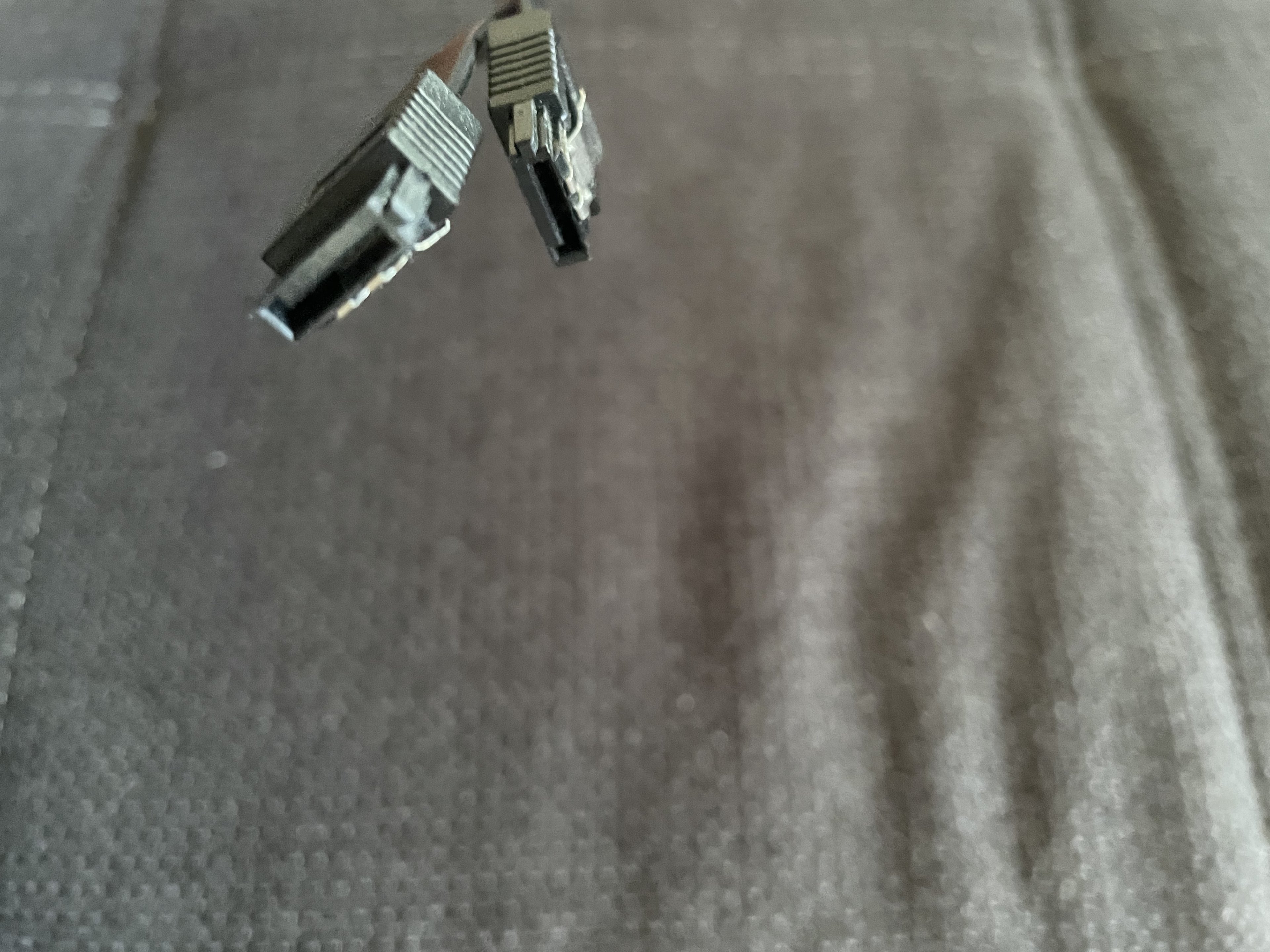

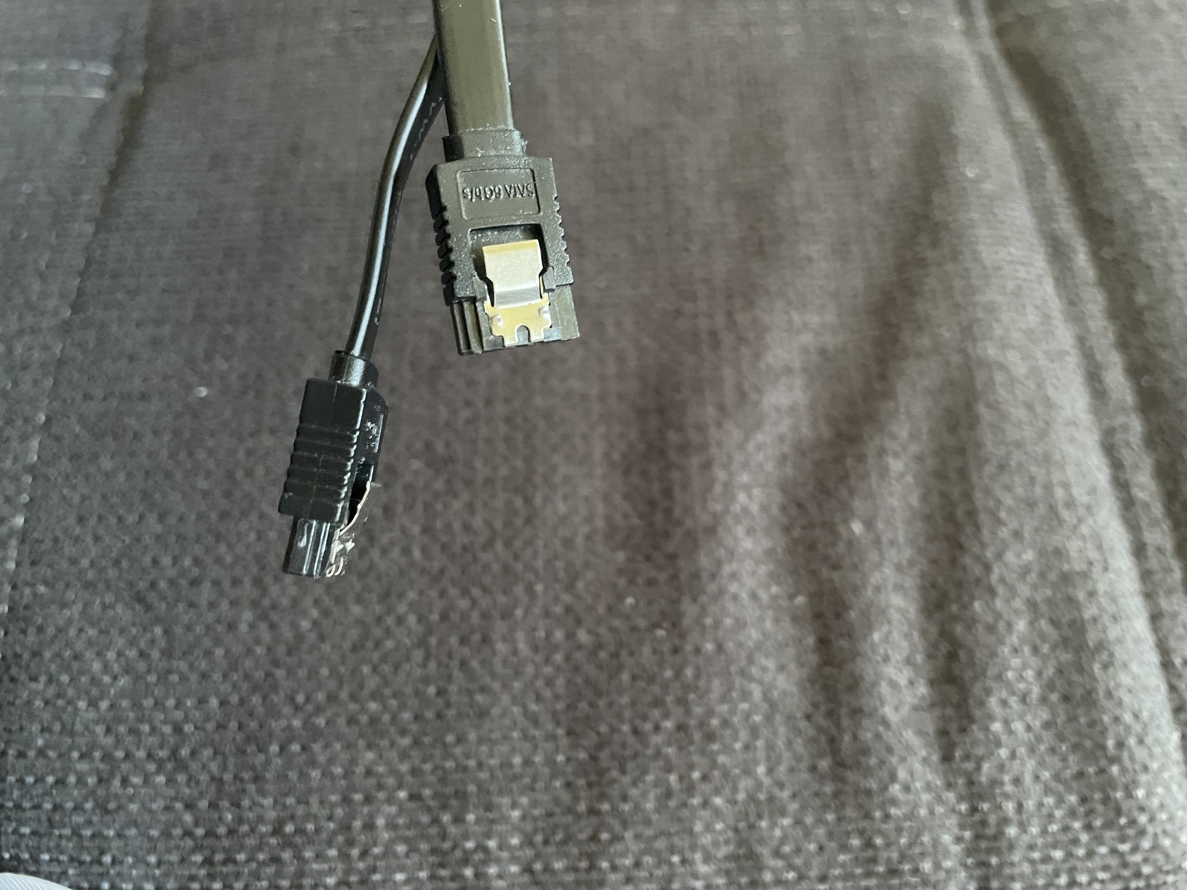

Dieses Kabel ist nur über geblieben, aber müsste ja für die alte Festplatte gewesen sein oder?
Ah, ich dachte der Splitter wäre das größere der beiden schwarzen Kästchen auf deinem Bild von weiter oben!
Also sind die beiden größeren Teile nur für die Beleuchtung da?
