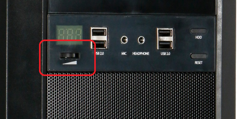

Das Rädchen (Poti) unter der Temperaturanzeige hast du gedreht?

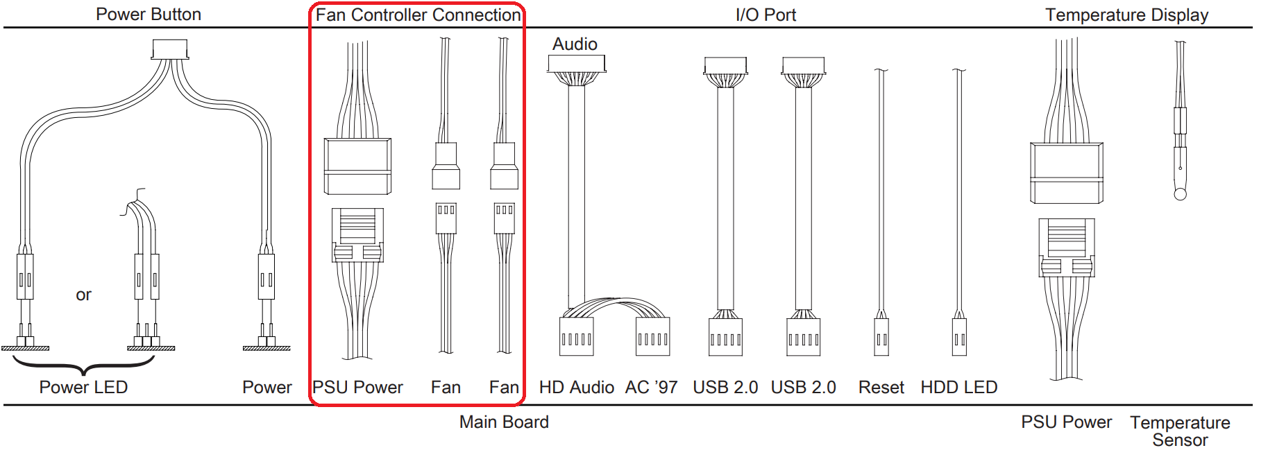

# Part
① Fan Controller
_____
Auf Seite 7 wird unter
Fan Controller Connection
was nebst Stromversorgung via Molex noch angeschlossen werden muss
_____
Auf der Seite heißt es sogar
2-Channel Fan Controller and Temperature Display
2-Channel Fan controller for adjusting the system temperature and external LED temperature display are provided. By controlling noise and interior temperature with the fan speed, system can be operated at the most optimal condition.

Genau so habe ich es gemacht, deswegen habe ich vorhin geschrieben,dass im Handbuch nur steht, wie man es verkabeln soll. naja aufjedenfall funktioniert es immer noch nicht. :(
Es sieht so aus als ob das Gehäuse 2 PSU Power Anschlüsse braucht. (rechts auf dem Bild)
Leuchtet die Temperaturanzeige?
Hast du das Rad unter der Anzeige gedreht?
Das Display funktioniert.
am Rad gedreht habe ich auch schon ohne Erfolg.
