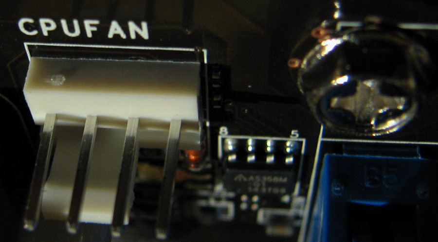

Such auf dem Board nach so einem weißen Anschluß -nur eben mit Sys_Fan 01/02 blah Beschriftung. Sollte mindestens 3 Kontaktpins, bei neueren/besser ausgestatteten Boards wie meinem im Bild auch 4 (PWM-Anschlüsse).
Viele Lüfter habe einen Stecker mit 3 Löchern, was aber kein Problem ist. Auf dem Bild zu sehen ist die Führungsnase und dein Lüfterstecker gehört so auf den Anschluß, das seine beiden Seitenführungen diese Nase links+rechts einschließen (bei 3 Pins bliebe also einer einfach frei). Dann isser richtig gepolt.
