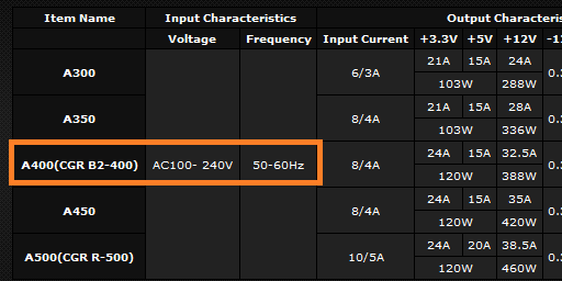

hängt vom Netzteil ab das du hast, ds Cougar A400 müsste weltweit verwendbar sein und Eingangsspannungen von 100 bzw 90 bis 240V unterstützen.
wenn du sicher gehen willst schau dir denn Sticker mit dem Spezifikationen an
Von der Cougar HP:
Sollte also kein Problem sein.
