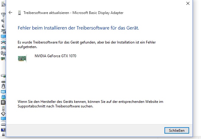

Ich hab jetzt mit dem Tool den Treiber sauber deinstalliert, jetzt wollte ich den Versuch starten und den Treiber neu installieren:
Dann bekomme ich die Meldung, dass der Treiber nicht mit der Windows-Version kompatibel ist.
Die Karte wird einfach nicht erkannt, ich weiß nicht, was ich noch machen soll.
Die Frage ist jetzt halt, ob tatsächlich die Karte defekt ist oder ob es an irgendeinen Problem/ Komponente an meinem Rechner liegt...

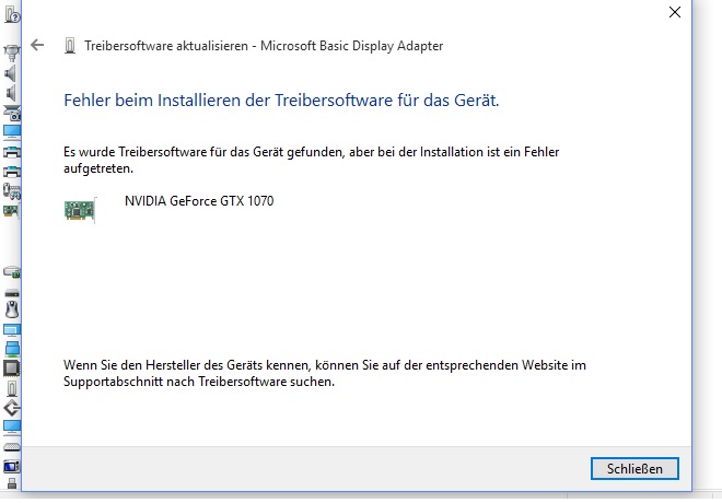

Das ist die aktuellste Meldung die ich bekomme:
Wie installierst Du bitte Deine Treiber? Über den Geräte-Manager?
Unter Win10 sehe ich zu keinem Zeitpunkt den Installationsdialog von Win10 wenn ich den nVidia-Treiber installiere.
Glaub mir, ich mach das mindestens einmal die Woche weil sich dieser Gammeltreiber sonst nicht zu voller Leistung überreden lässt...
Du nimmst schon diesen Treiber hier, oder?
http://www.nvidia.com/download/driverResults.aspx/104825
Am Besten auch ohne GeForce Experience etc - diese Software versaut die Treiberinstallation auch schon mal.

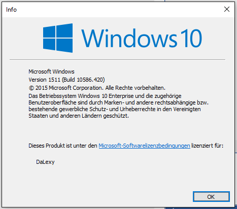

Ich wette du hast keine Windows Treshold 2 installiert, das ist genau die fehlermeldung die man dann bekommt. Pascal benötigt aber genau TH2, da dort features mit bei sind für dx12. Ist das update nicht installiert, lässt sich die Graka nicht installieren.
Gib mal unter der Winsuche einfach "winver" ein (ohne ").
So sollte das aussehen, Version 1511 !

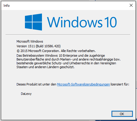

Hmm ok, da liegst du absolut richtig:
Bei mir steht da Version 10.0 (Build 10240)
