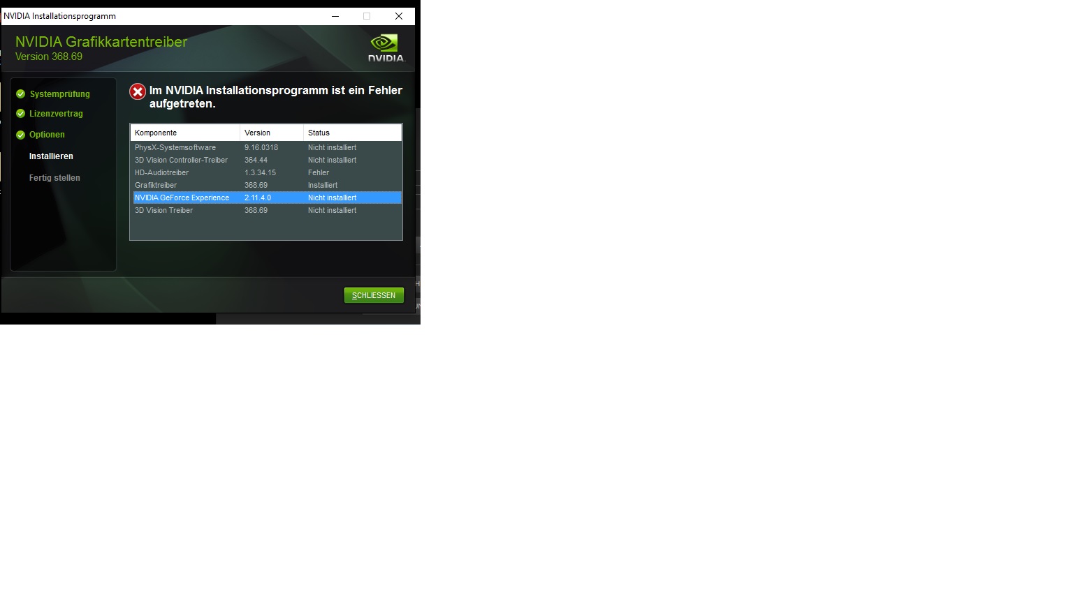

So, es lag tatsächlich daran, die Karte wird erkannt, allerdings gehen jetzt die Probleme bei der Treiberinstallation weiter:
Kann mir dabei bitte wieder jemand von Euch weiterhelfen?

Passt jetzt auch, bin nochmal mit DDU drüber! :)

Sorry, ist eigentlich nicht meine Art, aber das Ganze war zu emotional für mich! :)
Also, nachdem folgende Maßnahmen keinen Erfolg brachten (zumindest nehme ich es im Nachhinein so an):
- Zig Neustarts sowie mehrere Versuche den aktuellen Treiber zu installieren (dazwischen jeweils mit DDU den Treiber deinstalliert)
- Karte in beiden Slots getestet
- Bios-Update
- CMOS-Reset
Folgendes brachte dann aber den Erfolg:
- Installation von Windows 10 Threshold 2 ISO vom 2 April 2016.
Zuvor habe ich auf anraten in die Win-Suche "winver" (ohne Anführungszeichen) eingegeben, wobei sich rausstellte, dass Treshold 2 noch nicht installiert war.
Bei mir wurde Version 10.0 (Build 10240) angezeigt.
Korrekt wäre aber Version 1551 (Build 10586.420) gewesen.
- Anschließend den bereits installierten Nvidia-Treiber komplett mit DDU entfernt und nach einem nochmaligen Neustart und Installation des aktuellen Treibers läuft die Karte nun.

@ DaLexy Dein Hinweis hat die Lösung gebracht --> #37 :daumen::schluck:
DaLexy schrieb:
Ich wette du hast keine Windows Treshold 2 installiert, das ist genau die fehlermeldung die man dann bekommt. Pascal benötigt aber genau TH2, da dort features mit bei sind für dx12. Ist das update nicht installiert, lässt sich die Graka nicht installieren.
Gib mal unter der Winsuche einfach "winver" ein (ohne ").
Ja, nochmals vielen vielen Dank an Euch alle! :daumen: :daumen:
